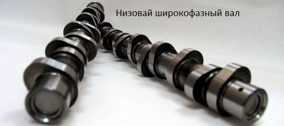

Бодя

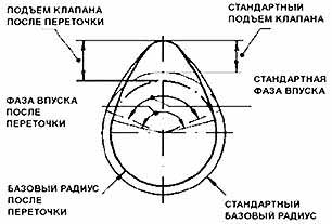

Смотри как перетачивают стоковые распредвалы:
фазы становятся короче а высота кулачка выше, наполнение цилиндра получается на высоких оборотах...

Какой у тебя угол перекрытия клапанов по сравнению с заводским?

HellSet писал(а):
Бодя
Иногда лучше жевать, чем говорить.
Мне лень сейчас объяснять подробно, но если кратко, то все целиком на оборот.(я потом все расскажу и объясню)

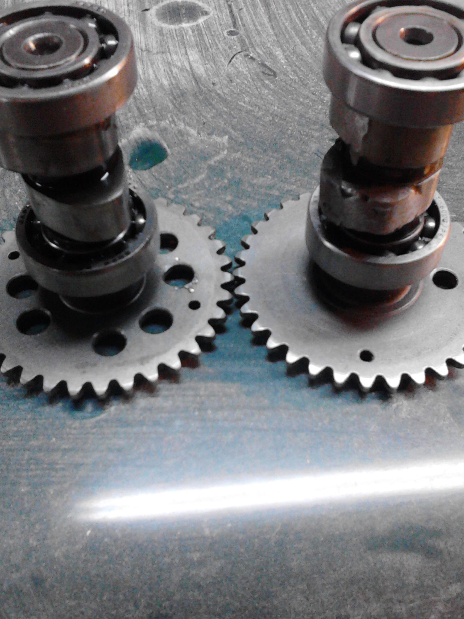

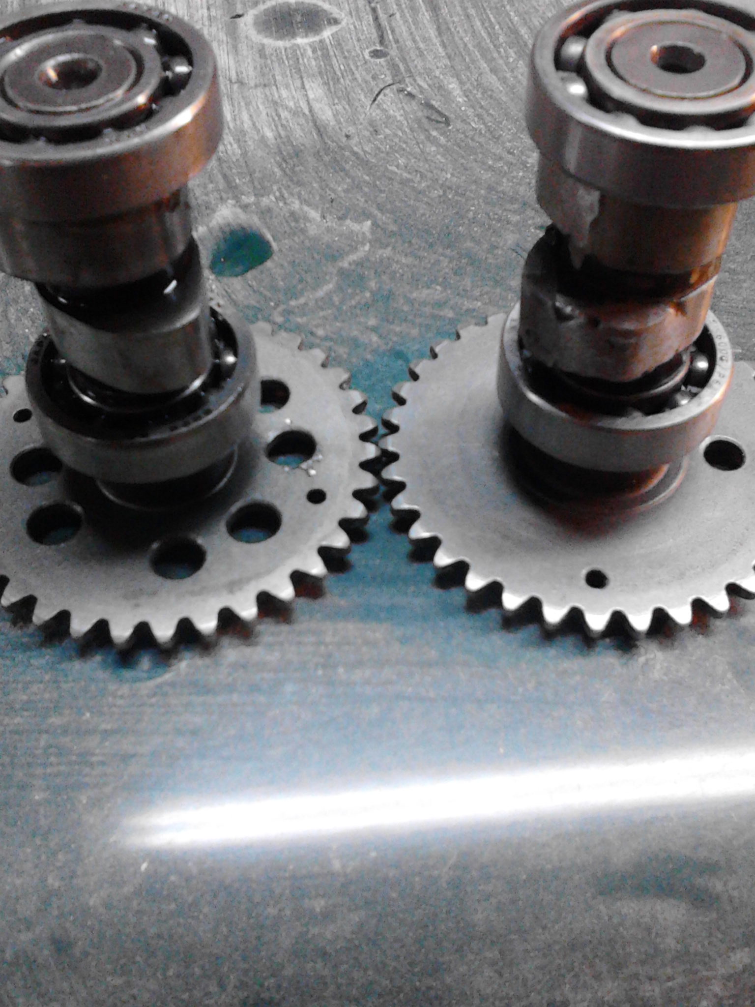

мой вал и вал а15

мой вал и вал а15
Ты бы их хоть одинаково повернул...
