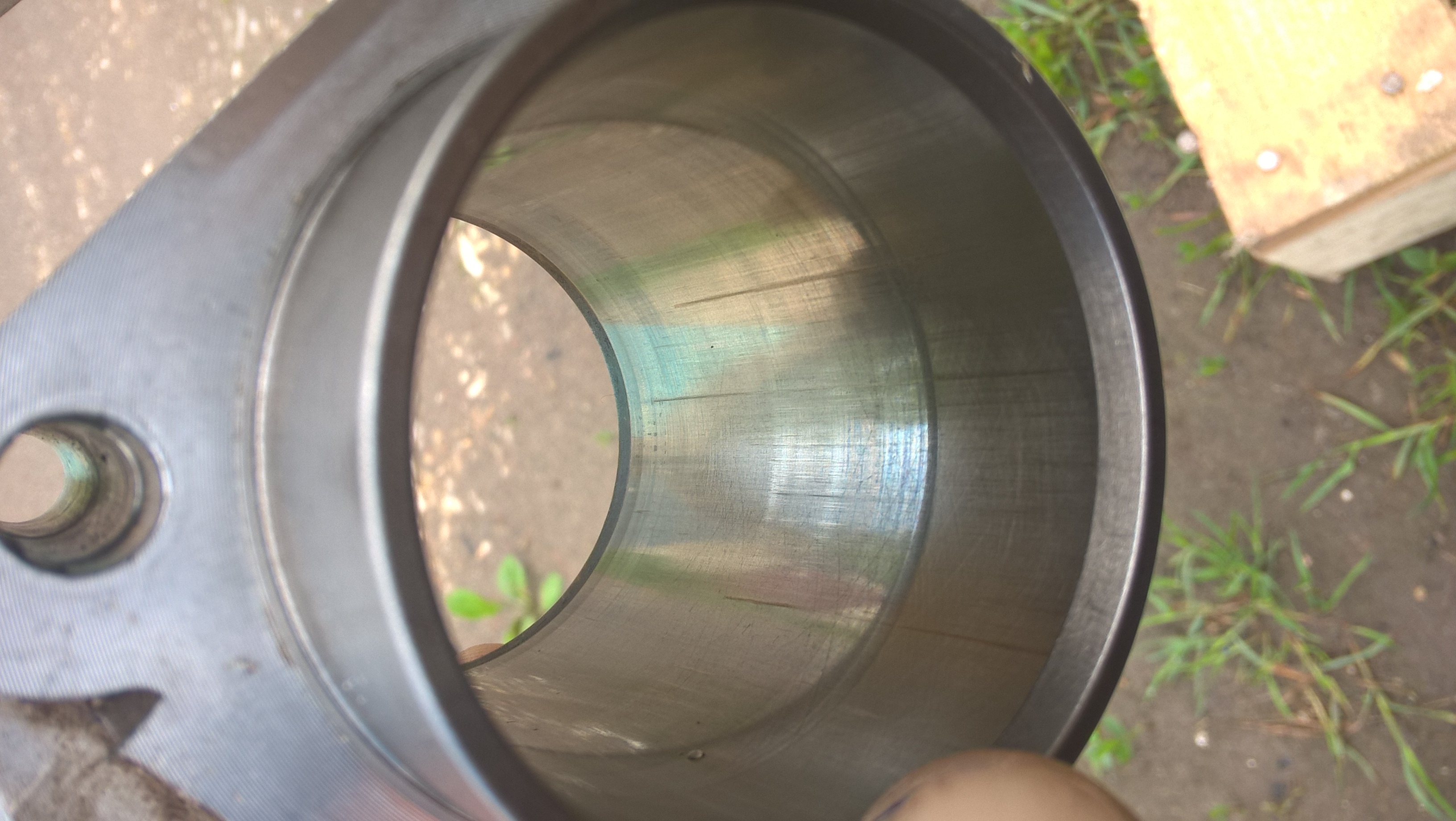

За дальнобой 2-й степени. (1)
Вашу позицию я понял,все идиоты один вы молодец.Сколько пришлось делов исправлять за такими крутыми практиками,могу много порассказать,но в вашем случае это бесполезно к сожалению.Могу остальным посоветовать все таки не игнорировать требования производителя,хоть их и евреи охочие до должностей составляли.Ниже пример наваливания газа при необкатанной поршневой пробег,если не изменяет память 450км.Где то валялись и пару от 2т ,не нашел а может выкинул хз

Если уйма народу валит без обкатки и ничего, может книжки не те читаете?
На фото явный перегрев и как следствие - задир.
Но как же хорошо не думать, отчего такое произошло, а списать всё на отсутствие обкатки! А она тут и ни при чём совсем.
Поймите: практика первична.
Если без обкатки плохо - у всех должно быть плохо без обкатки.
А оно плохо не у всех, даже наоборот: плохо лишь у некоторых, а почти у всех хорошо.
Если ваши книжки не дают ответа на вопрос, почему у меня 4 скутера ездят и ничего не заклинило, хотя на обкатку я забил, то выкиньте их. Читайте те, которые объясняют, почему обкатка упразднена.

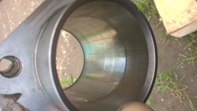

Вот нашел фотки цпг кимки. Сейчас у него пробег 24 ткм, а цпг я вскрывал при 6500км, звук не понравился, потом выяснил что зря вскрывал, источник звука нашел в совсем другом месте.
Обкатки не было, сразу из магазина эксплуатация на максимальном режиме.
Фотки при пробеге 6500км.
