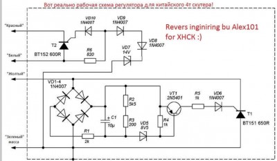

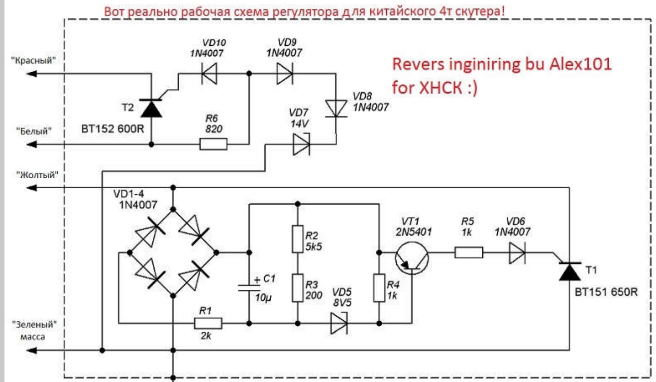

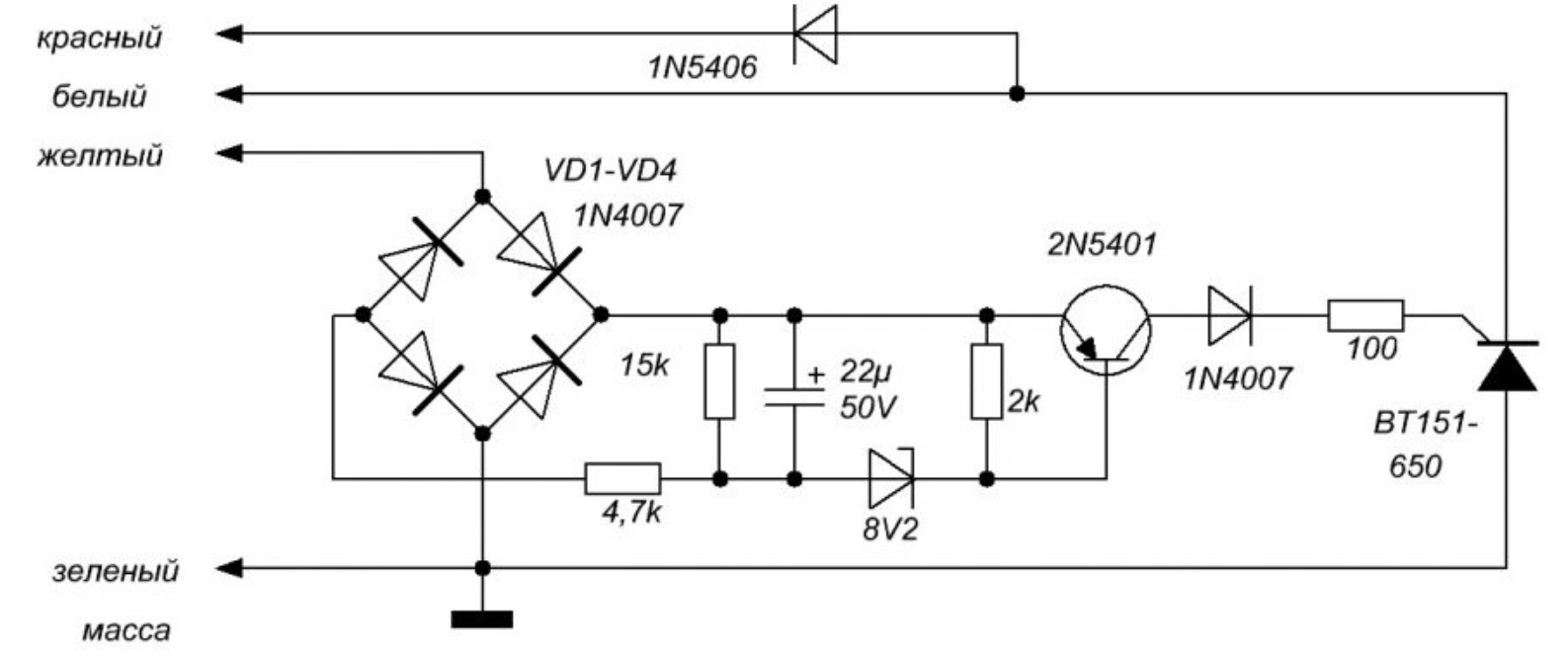

На картинке 1-го поста Саши РШ. Регулятор шунтирующего типа.

Следующий уровень вникания: по внешнему виду РН определяем, нужен ему аккум или нет. На предыдущих страницах я скинул 2 фотки двух РН, которым аккум не нужен, проверено лично мной.
И вот лично я пока на этом остановлюсь, просто потому, что у меня нет скутеров с другими схемами и другими РН, про которые я ничего, есссно, не знаю. Всего я знаю 4 таких РН, даже наверно 5, на стелсальфе я тоже ездил без аккума, забыл уже какой там РН. Но фотки у меня есть только двух.
Ну и конечный уровень, самый высший - к данному РН ищем схему, также схему генератора, вникаем, разбираемся как схема работает, и выносим квалифицированное суждение - нужен тут аккум или нет.

Ток через стабилитрон, после того как он пробился, идет на управляющий электрод тиристора.
Этим?
*THUMBS UP*
Я всё сказал. И я не доктор.
Альберт,не мешай людям изучать стабилитроны!
 Заголовок сообщения: Re: Миф или реальность?
СообщениеДобавлено: 19 Jan 2018, 10:55
Эпикуреец
Ну я попробовал, вижу что не получается. Кроме гонора и уверенности ничего не заметил, и самое для тебя опасное - ты сам себе не можешь признаться, что не понимаешь, как работает схема, и даже чем транзистор отличается от тиристора.
Да, именно так, и для тиристора BT151-650 указывается (представь себе!) минимальное значение этого тока, при коем тиристор открывается. Ткнуть в даташит, где написано 15 мА?

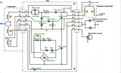

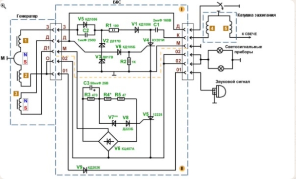

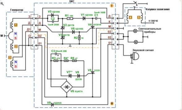

Давай сравним. Схему скутерного РН все знают, поэтому покажу ту что просили. Если отбросить верхнюю часть, которая относится к зажиганию то что остается? А практически тож самое что и на скуте. Думаю что еще есть люди которые помнят что на малых оборотах свет был дохлый, и только на высоких освещал дорогу. Но напряжение не превышало допустимого. 6в. или 12в уже не помню. Зато хорошо помню ужасно дребезжащий звук сигнала, тональность которого менялась от оборотов двигателя. Зато всем было страшно... А что будет если через тот диод, что идет на сигнал запитать АКБ? Не будет ли это напоминать схему подключения АКБ на скуте? Сейчас я скину штуки 4 схемы. №1 - это распространенная схема РН полтинника. №01 и №02 - одинаковые по смыслу но маленько разные по исполнению (Сколько кетайцев, столько и схем). Ну и по просьбе трудящихся под №3 Восход, Минск.
