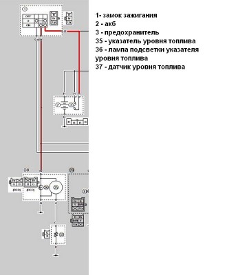

подскажите на замок приходит +12В и их надо замыкать с проводом который идёт на приборы и может быть такое, что приборы начинают работать ток когда скутер заведён ???

morgusha
только если нет акб,инрче тупо нет контакта от 12в на приборку

а у меня приборки нет есть только спидометр и уровень бензина и на ручке включатель для передней фары ричём ток 2 положения ближний свет и дальний...может сделано для экономии энергии что приборы ток при заведённом движке ?

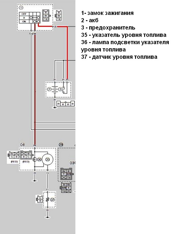

СообщениеДобавлено: 13 Jun 2012, 01:22
05.JPG [ 57.1 KiB | Просмотров: 3486 ]
morgusha

это то, что должно работать не на заведённом движке ?
