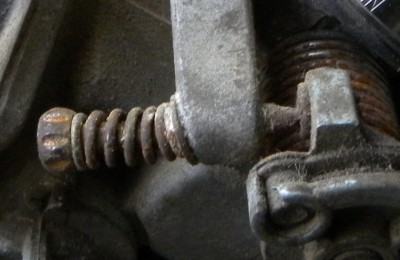

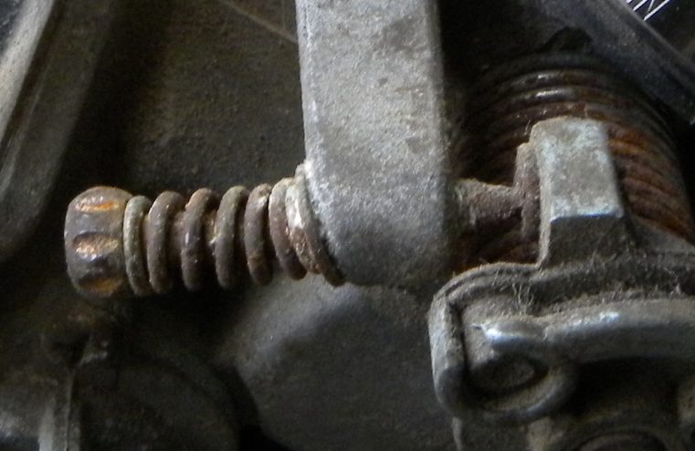

Людк! Знащ смари, алгоритм действий следующий: вообще, это карбюратор. Но, надо исключить всё то, что дает похожую картину, но не связано в карбюратором.
То есть, Гро выше не зря писал про зазоры клапанов.
Отнесись к этому серьёзно. Иначе можно долго чинить исправный карб.
А вот если это всё же карб....
Вот думаю, что всётки карб. Ибо написано было выше про нагар.
Тогда его менять, это повышенный уровень из-за изначально кривого поплавкового клапана.
Потому что вообще этот карб, если он нормально сделан, регулируется один раз и больше никакого внимания к себе не требует, регулировка держится железно.
У меня вот, этот болт регулировки холостого хода вообще врос в железину карба от неиспользования, и не вертится, даже кусачками. Вот чё делать прям не знаю....
