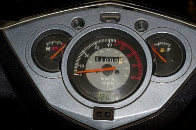

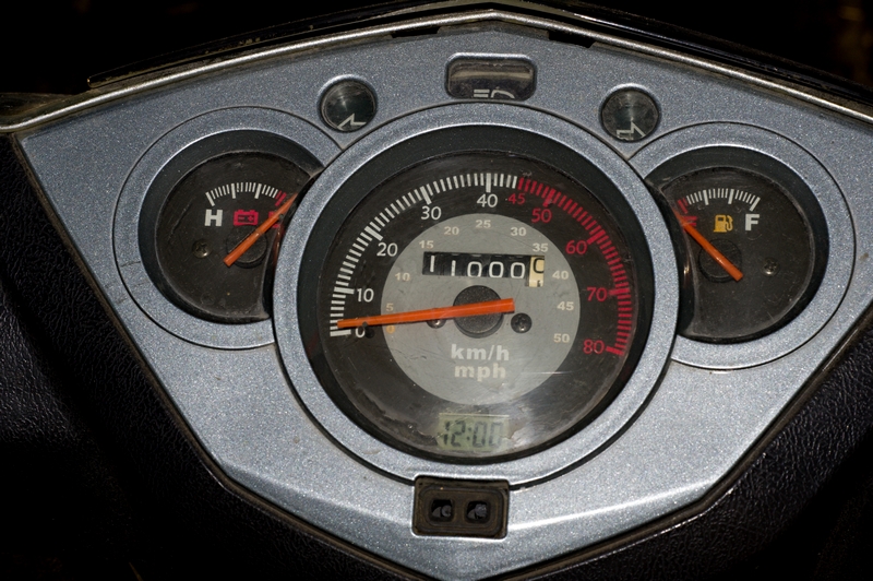

Arthes писал(а):
Самый большой пробег что я знаю у 139 ого мотора, это 9000 км.
Desktop_026.jpg [ 339.62 KiB | Просмотров: 3465 ]

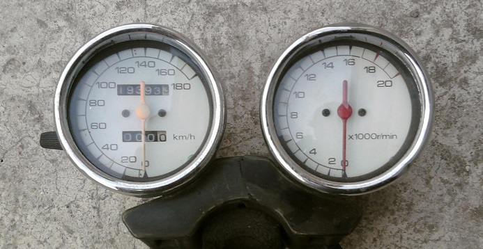

1 цилиндр выше 15 000 оборотов даже на 2Т водянке с 1 кольцевой поршневой практически невозможно раскрутить слишком тяжелый противовес.
Максимальные обороты это удел рядных четверок например сузуки бандит L4 250cc еще с 80х годов крутил 20 000 оборотов, хотя и имел примитивную поршневую никаких Т образных поршней там не было и в помине).
b250 gauge664.jpg [ 106.53 KiB | Просмотров: 3433 ]
