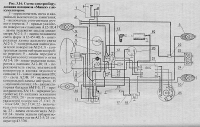

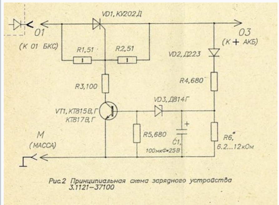

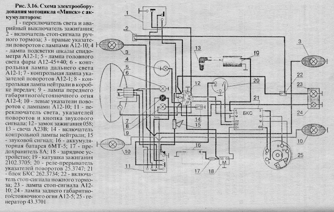

Собственно, из этих схем всё видно. Худший вариант на предмет отсутствия АКБ - первый, лучший - самый последний. Поэтому последний и предназначен для работы без АКБ.
 Заголовок сообщения: Re: Миф или реальность?
СообщениеДобавлено: 19 Jan 2018, 12:37
Ну так на этих аппаратах ни стартера не было, ни реле поворотов. Свет и сигнал. АКБ нужен не для того чтобы спасать от смерти РН, а для удобства пользования скутером. Но ничего не стоит на месте...
.....Установка на мотоцикл "Минск" аккумулятор
Для установки аккумулятора нужно доработать электрооборудование в соответствии со схемой, приведенной на рисунке. Схема применялась заводом ММВЗ для мотоциклов моделей 3.1121, 3.113 поставляемых на экспорт.
Введение аккумуляторной батареи в схему электрооборудования обусловлено международными требованиями, согласно которым мотоцикл должен быть оснащен стояночными огнями.
В связи с этим система электрооборудования притерпела следую¬щие изменения:
- дополнительно установлены аккумуляторная батарея (12В, 5,5 Ач., зарядное устройство и предохранитель (8 А);
- заменены замок зажигания, проводка и звуковой сигнал.
Зарядка аккумулятора осуществляется от генератора через выпрямительный диод и автоматическое зарядное устройство 3.1121-37100, отключающее зарядку при достижении напряжения 14,0±0,1 В на клеммах аккумулятора.
Габаритные огни, звуковой и стоп-сигналы, лампа подсветки шкалы спидометра переведены на питание постоянным током.
Данная схема при использовании генератора 43.3701 (65 Вт) обеспечивает положительный энергобаланс батареи емкостью 5,5 А.ч. при питании непрерывно работающих потребителей общей мощностью до 10 Вт и кратковременно включаемых - до 30 Вт.
На мотоциклах ММВЗ-3.1121 батарея, зарядное устройство и предохранитель установлены в левом инструментальном ящике. На мотоцикле ММВЗ-3.113 для батареи предусмотрен специальный пластмассовый отсек, расположенный между корпусом воздухофильтра и правой декоративной облицовкой.
Звуковой сигнал - любой 12-вольтовый постоянного тока.
Жгуты проводов мотоциклов с батареями и без них невзаимозаменяемы. Замок зажигания выполняет также функции переключателя света.
Желательно установить выключатель «массы» чтобы при необходимости отключать аккумуляторную батарею....

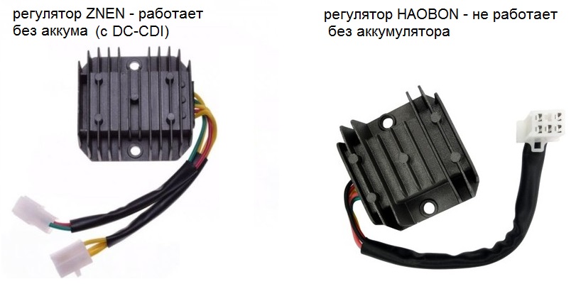

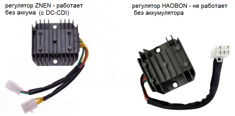

Alwert писал(а):
Ты сказал "тогда смотрим, какой у него РН". Я и спрашиваю, на ЧТО смотреть
На форму корпуса и количество выводов и ещё на форму разъёма. И ещё понимаем, что речь о кетайском скутере. С двигателем 139 или 157.
Так вот, если картинка совпадает, то эти РН могут работать без аккума. Проверено практикой и доказано исследованием ихних схем.
Ну это какбэ такой простейший мануал для тех, кто в схемах ни черта не понимает. Что "вот такому" РН ничего не будет, если без аккума ездить.

Dj@gger писал(а):
если картинка совпадает, ... для тех, кто в схемах ни черта не понимает
Золотые слова.

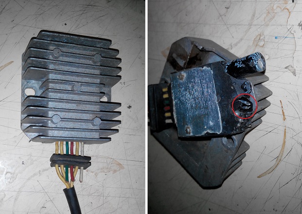

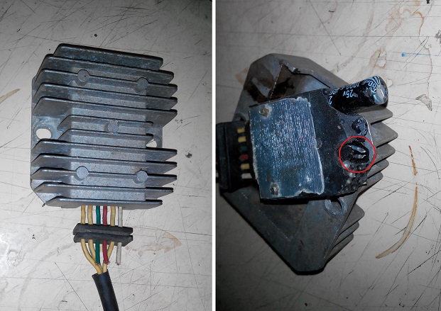

Специально откопал старый трёхфазник 6-ти проводной, скорее всего он взорвался из-за мёртвого аккумулятора(ёмкостью <0,01А).
Взорвался конденсатор, вывернув из радиатора всю схему, через минуту после запуска с кикстартера.
http://forum.motolodka.ru/read.php?f=1& ... 4&t=330498
 Заголовок сообщения: Re: Изучение работы РН в нештатном режиме.
СообщениеДобавлено: 23 Jan 2018, 15:11
vlad-k
Спасибо за замечательную ссылку http://forum.motolodka.ru/read.php?f=1& ... 4&t=330498
Для остальных, поясню по осциллограммам кое-что...
Он подключал на вход осциллографа переменное напряжение, которое подавалось на РН.
А сам РН был такой, в котором стабилизируется не переменное, а постоянное выходное напряжение - там ему уже подсказали, что надо мерить между красным и зеленым.
Переменное напряжение этого регулятора не используется для снабжения потребителей скутера. Есть конструкции - 139qmb - где используется, где все габариты и фара на переменке. Там стабилизируется переменка.
А тут нет, тут переменка может гулять как угодно, и РН будет отсекать ее как ему вздумается, в зависимости от отбора мощности после моста (или диода, если нет нет моста).
В случае моста, Uвых.пост = 0,95 Uвх.перем.
В случае однополупериодного выпрямителя (одинокий диод) Uвых.пост = 0,45 Uвх.перем.
Отсюда отсечка при 32 В.
Эт первое.
Терь второе. Для скутеров с переменкой.
Тут надо вспоминать азы, уж Гро и Эпикурейцу в обязательном порядке.
У переменного напряжения бывает амплитудное значение и действующее значение.
Ежели переменным напряжением питать активную нагрузку (лампочку, чайник, кипятильник), то на этой нагрузке будет выделяться некая мощность.
Так вот. Ежели теперь ту же нагрузку запитать постоянным напряжение, но подобрав его так, чтоб мощность выделялась та же самая - то получившееся значение постоянного напряжения и будет действующим значением подававшегося ранее переменного.
А вот то переменное напряжение может при этом иметь какую угодно форму - не обязательно чистый синус, может быть и пила и прямоугольное, и амплитудные значения тоже могут быть какими угодно. И даже оно может быть несимметричным - одна полуволна не режется вообще.
Но отсечка устанавливается из критерия: чтобы лампочки нормально светились. Лампочкам миллисекундный импульс в 32в по барабану. Важно действующее значение.
Далее.
Для питания электроники надо стабилизировать постоянку. Поэтому электронику питаем от аккумулятора. А сам аккум заряжается через единственный диод по однополупериодной схеме.
Электроника скутера (реле поворотов, датчик бензобака или (нидайбох) электронная приборка работать от редких полуволн с этого единственного диода не будут. Если нет аккума. Но РН от отсутствия аккума не сгорит.
Очень было бы интересно рассмотреть случаи, когда аккум требуется обязательно для работы РН.
Что там за схемотехника и что там за генератор.
Про хаобон - мне вот очень сильно кажется что и там дело не в аккуме. Там (где-то было на форуме) генератор о пяти катушках. А в обычном 157-м их семь. Соответственно хаобоновский РН рассчитан на меньший коммутируемый ток. И вот там надо разбираться, какой стоял генератор и какой РН и кто чего там делал....
