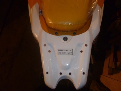

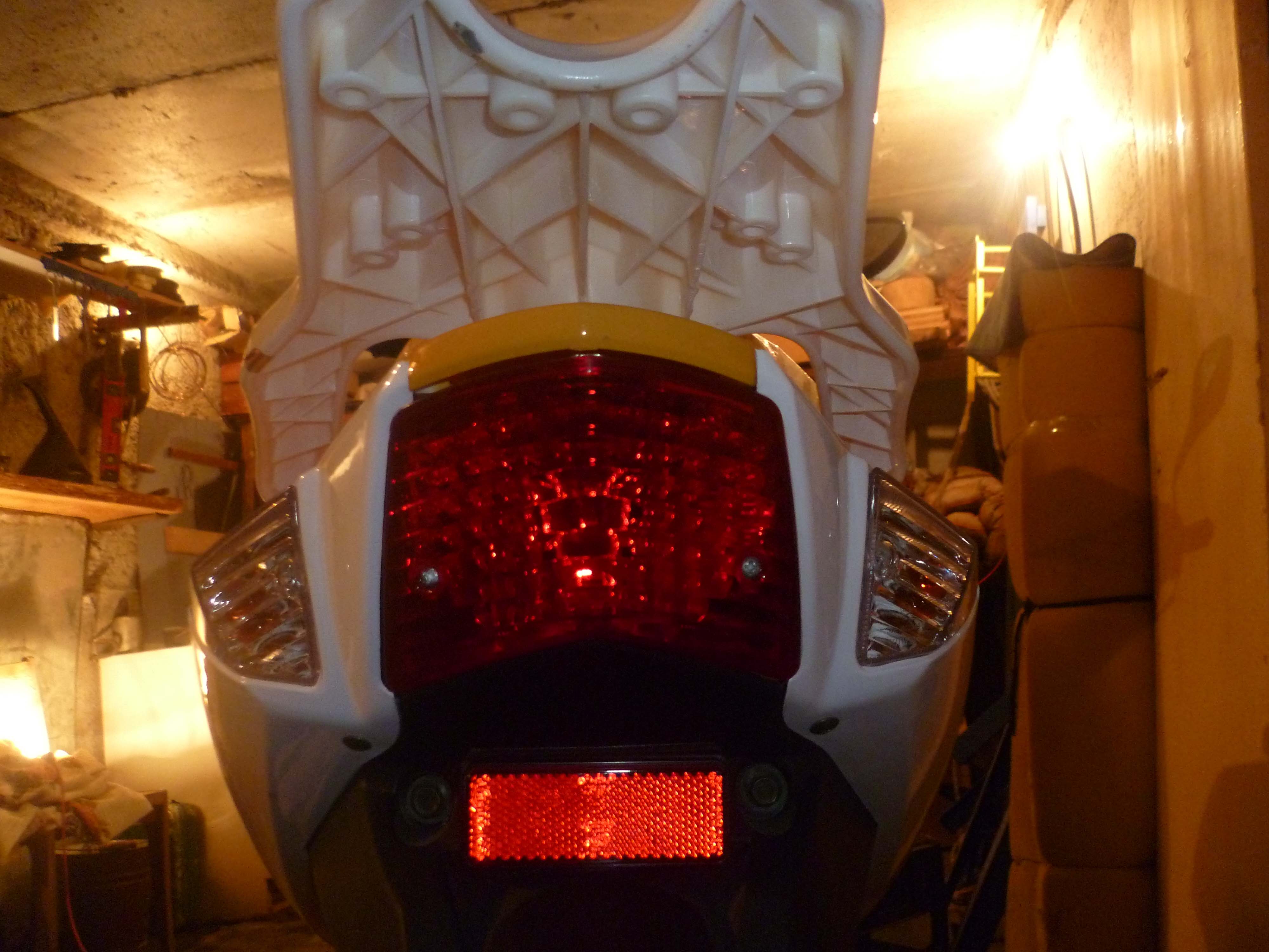

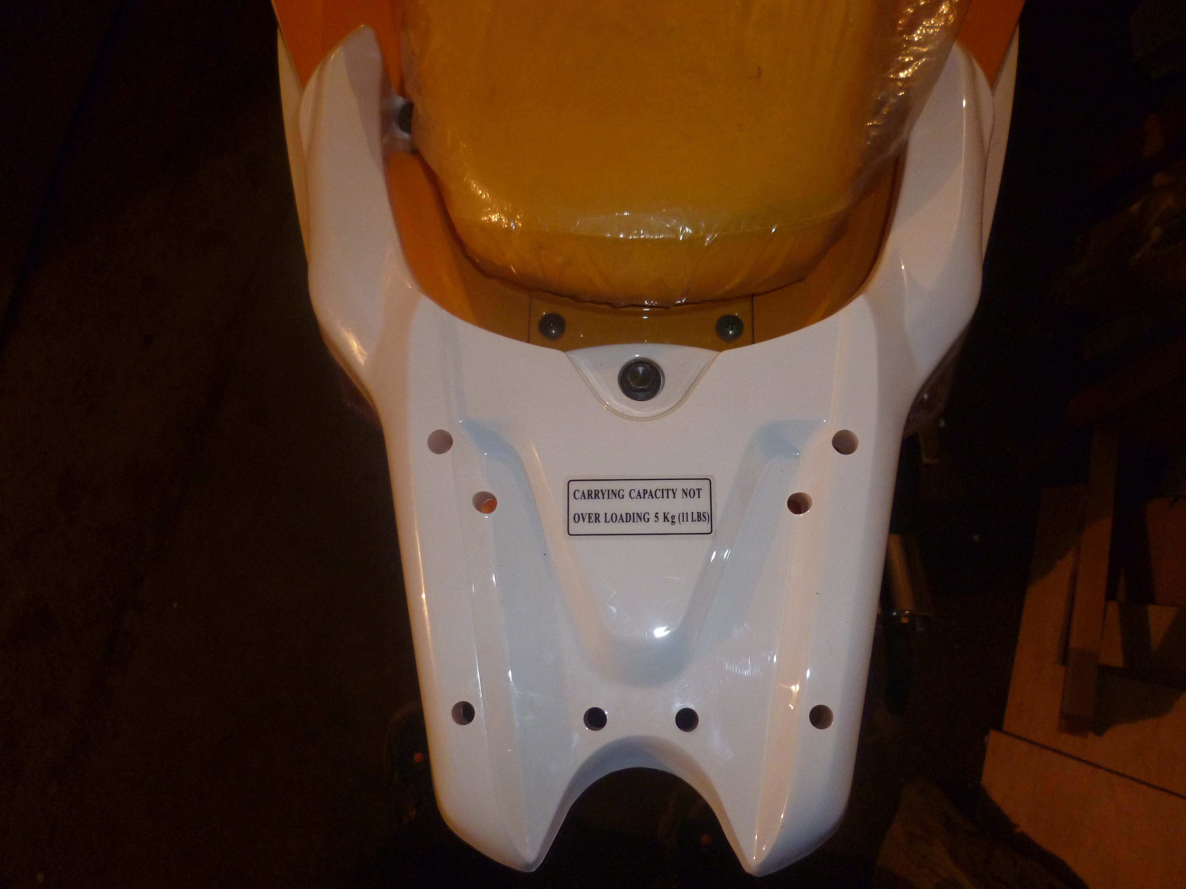

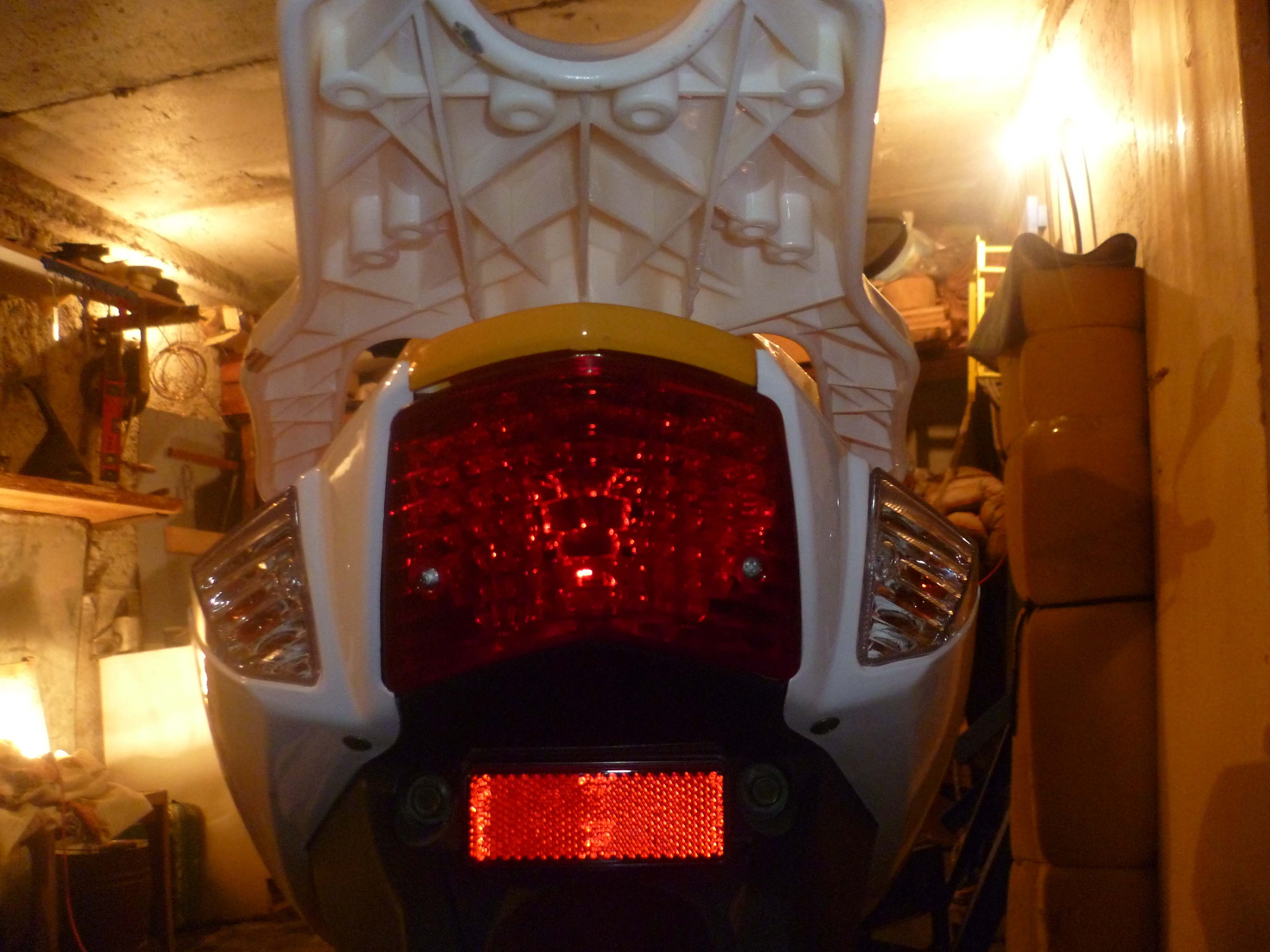

На моём скутере багажник тоже из пластмассы (вроде не тонкой).Но есть какое то недоверие к ней.
Так-то тоже хотелось бы кофр поставить.

Выдержит. Но всё равно перестраховался бы - подложил под низ лист металла 2-2,5мм во весь размер площадки.

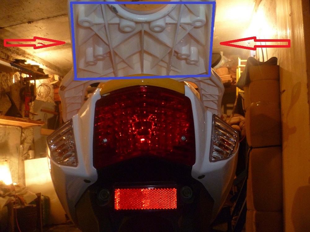

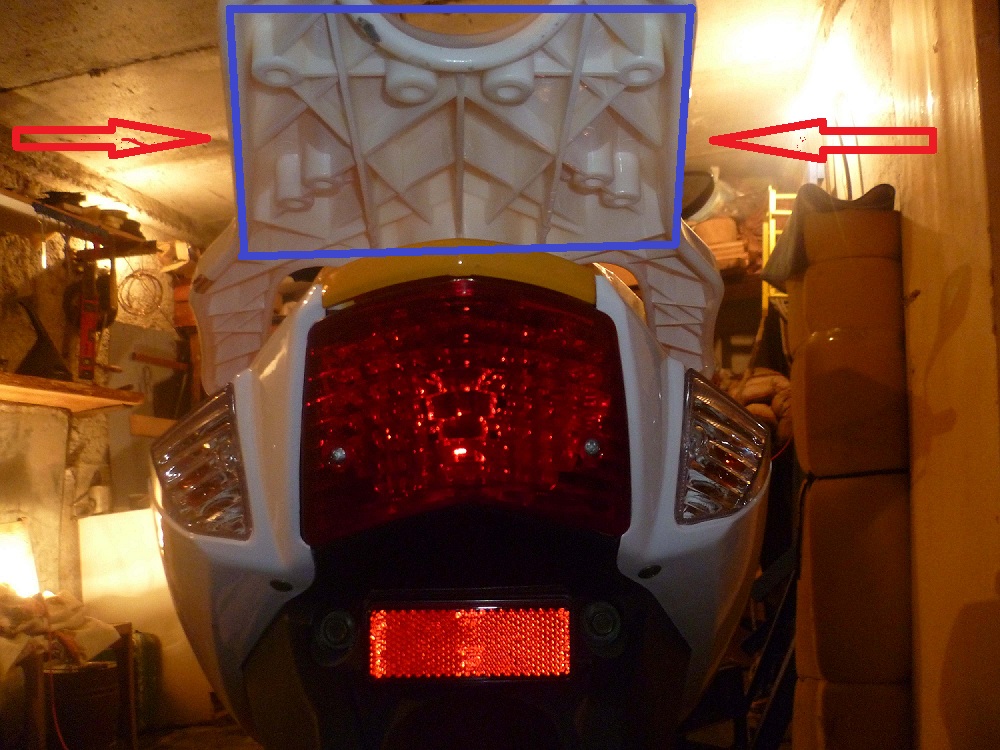

под нижнюю часть багажника?

Ну конечно. И болты насквозь через площадку для кофра - багажник - лист металла. Когда всё это затянешь - получится очень даже неплохой "бутерброд".
