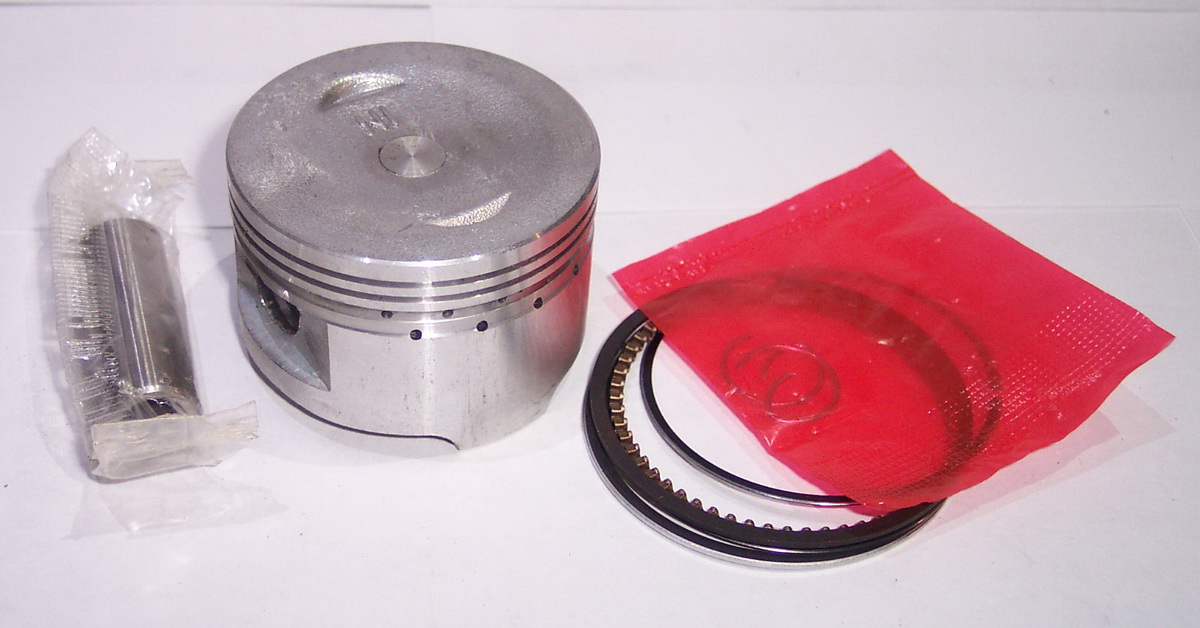

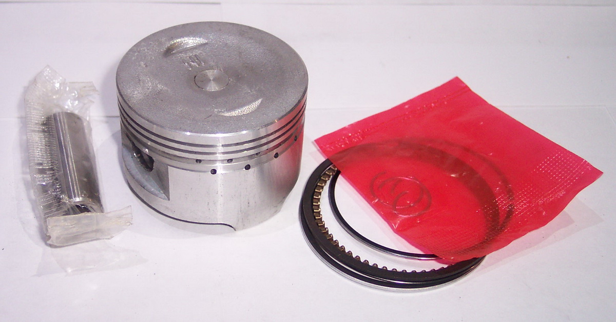

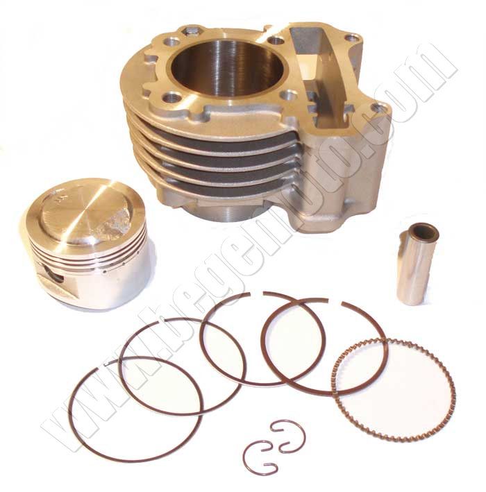

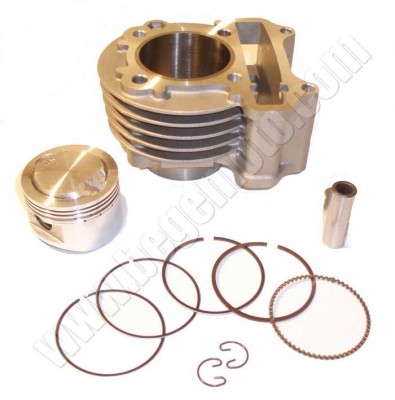

На самом деле все очень просто нужно купить поршень с вытеснителем их бывает два вида на 139 мотор под головку 49сс и под все остальные.
В цпг с вогнутым поршнем пишут, что замены ГБЦ не требуется лей 95 бензин и катайся.
примеры на фото ниже
Выше степень сжатия выше кпд и резвее мотор, максималка не увеличится - увеличится приемистость(скорость набора оборотов)...
Кто берет скутер для утилитарной езды проще ставить пологий поршень увеличенную камеру сгорания и кататься на 80м бензине - это особенно актуально в сельской местности, где низкокачественный бензин и грунтовые дороги.
Для трека с прорезиненным асфальтом лучше максимальную степень сжатия и этилированный бензин кстати в россии он запрещен к продаже.

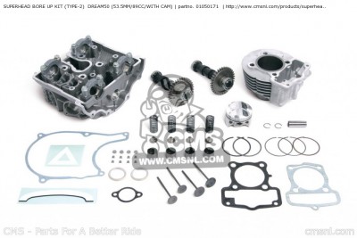

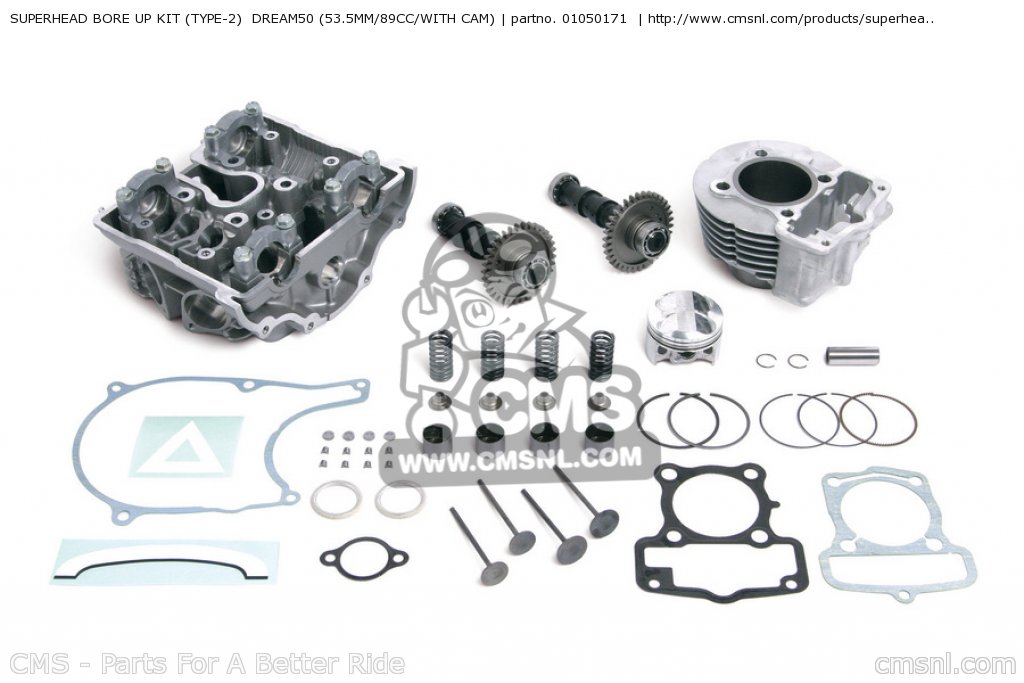

Ну поэтому я и написал что нужен поршень не от fmb(там другой развал клапанов и они больше), а специальный поршень с вытеснителем. Часто такие ЦПГ продаются в комплекте с ГБЦ, что бы избежать проблем. Делают их такие фирмы как BGM(германия с производством на тайване).
Есть извращенцы которые присобачивают голову от fmb и ставят его поршень, есть люди которые лепят DOHC головку от honda dream 50, хотя толку это дает мало...
У 139 мотора слишком короткий редуктор и малый диаметр вариатора и торка. Отдавать огромные деньги за что бы скутер поехал не 80км/ч, а 100-110км/ч не разумно проще получить права А1, купить 125сс и поставить 180сс...
Короче говоря глубокий экстримальный тюнинг это удел уличных гонщиков(которые за бабки гоняются)...

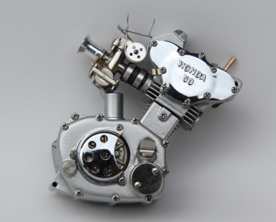

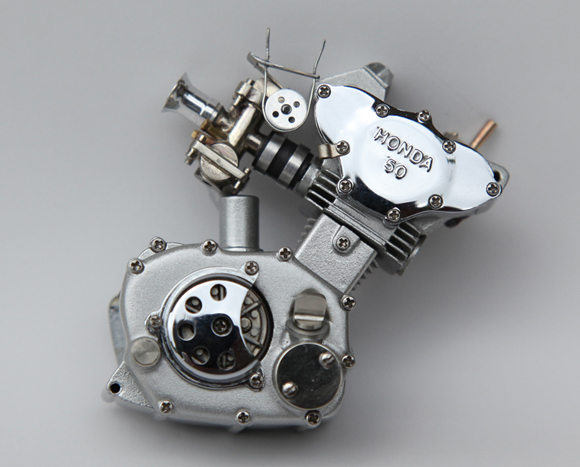

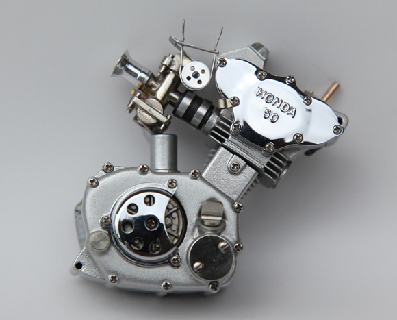

В качестве исторической справки приведу самый быстрый в мире 4Т 49сс атмосферный мотоцикл Honda RC110
Года выпуска: 1961-1962
Система газораспределения: DOHC, 4 клапана
Объем двигателя: 1 цилиндр воздушного охлаждения 49сс
Размерность: 40 mm × 39 mm
Степень сжатия: 10.5:1
Максимальная мощность: 9.5лс (7 kW) @ 14,000 rpm
Максимальная скорость: 87 миль (140км/ч)
Масса: 60кг
Да, да 2Т моторы уже в середине прошлого века отдыхали на свалке истории не сомневайтесь!
Что как бы подтверждает мои теоретические расчеты выше.
А если задушить жабу $_$, то 150ку можно так прокачать(223сс вода+ инжектор+ турбина+ NOS ), что после подхвата на 170км/ч "оторвет кардан" :-D :-P
