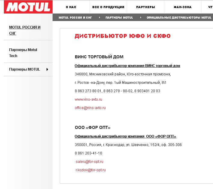

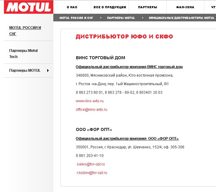

Вот только так:
4ce99945.jpg [ 57.7 KiB | Просмотров: 5846 ]
Если они не продают в розницу, звонишь им и спрашиваешь, какие фирмы у них закупаются, и берешь там.

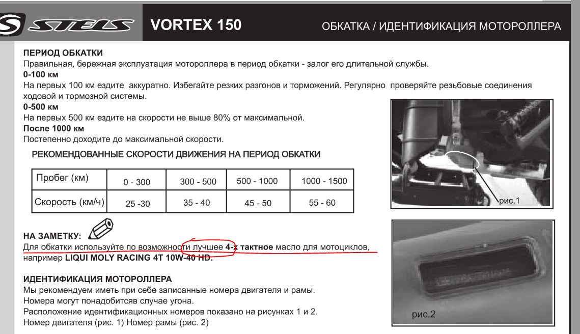

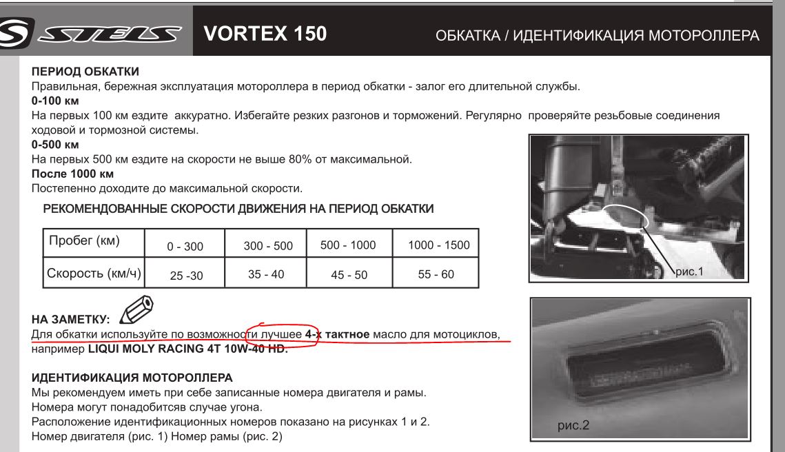

nordmoto, это не бред )))
Лучшее масло ).JPG [ 133.91 KiB | Просмотров: 5817 ]
Руководство по техническому обслуживанию и ремонту Stels Vortex 150
на https://yadi.sk/i/-YdrTQt9rQ4Z6

Лей любое, этому мотору до лампочки что там будет на период обкатки.
Ты или не читаешь что тебе пишут либо просто ...
Что бы потешить себя выбери как пишет та бумажка "лучшее" а лучшее это на основе эстеров :)
Специально для китайских мопедов судя по логике из твоей бумажки - делают например Motul 300V Factory Line Road Racing 5W40.
Чего уж на полусинтетику размениваться, этож та же минералка но чуть по лучше.

maximillian_great,
25кмч - оптимальная скорость для обкатки 150-ки. Всего-то 300 км так надо проехать
или или 12 часов :)

nordmoto,
ну зачем же так, читаю. все что хотят, то и льют )

maximillian_great писал(а):
25кмч - оптимальная скорость для обкатки 150-ки. Всего-то 300 км так надо проехать.
Убиться об стену.
Нет слов, кроме матерных.

Убиться об стену.
Вот поэтому я не очень хорошо отношусь к кривопереведённым писулькам :)

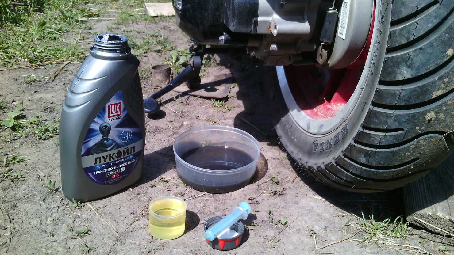

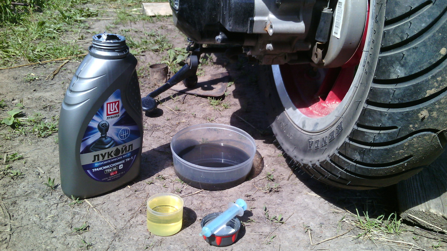

Не захотел в начале поменять масло в редукторе, сменил только в моторе. Вот интуиция всё ж подсказала проверить не дожидаясь 300 км.
Проверил - только половина нормы и так же подозрительно качество, как из двигателя... но уже тёмное с золотистыми точками на солнце.
Залил Лукоил трансмиссионное, другого нет. Может ТАП 17 залить?
масло.jpg [ 458.13 KiB | Просмотров: 5737 ]
