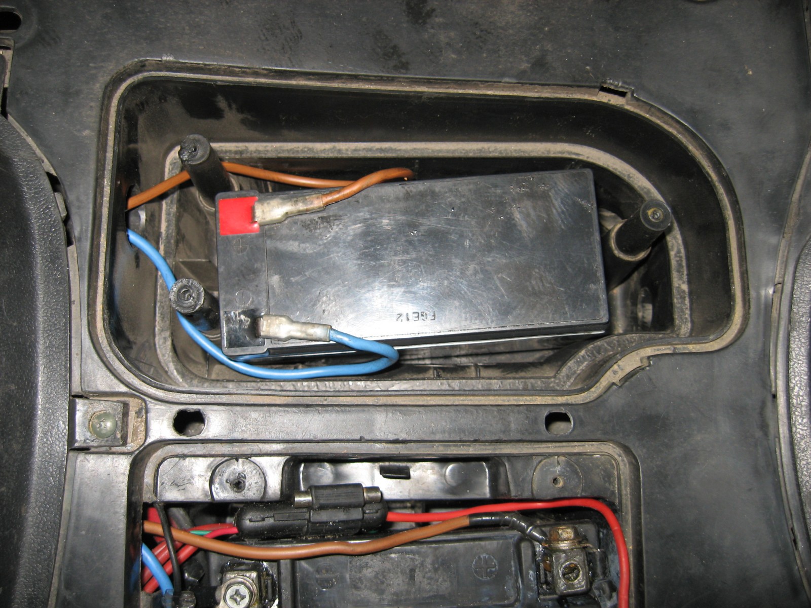

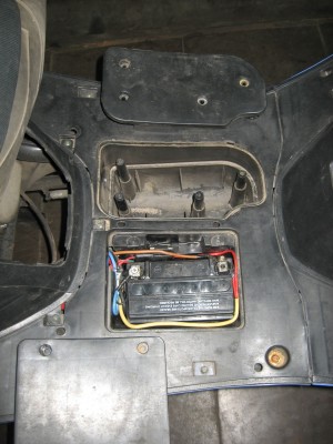

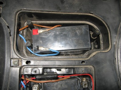

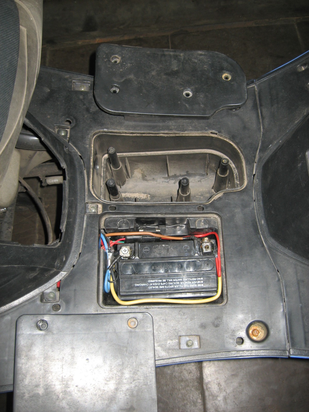

Потом переместил второй аккумулятор под ноги - рядом со штатным. Вспомнил что там есть пустая ёмкость (то-ли для впуска , то-ли для вентиляции ремня - не знаю).
Комментарий к файлу: та самая ёмкость
2-й аккум 002.jpg [ 393.21 KiB | Просмотров: 6065 ]
Вырезал от туда лишнее, вставил аккум и закрепил - красота.
Комментарий к файлу: встал отлично
2-й аккум 007.jpg [ 434.1 KiB | Просмотров: 6065 ]
Может кто подскажет другую схему подключения, не просто увеличение ёмкости и стартового тока, а чтобы свет на холостых горел в полный накал например.
