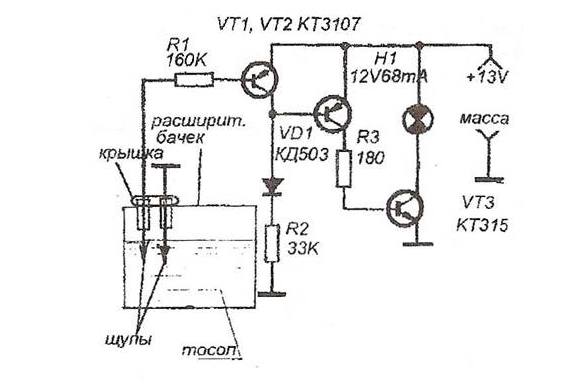

Уважаемые гуру, хотелось бы сделать вот такую индикацию, простую и надежную.Данная схема проработала и работает у меня уже несколько лет исправно, только ставил я ее на разшерительный бачок парового отопления а здесь бензин как ни как,да и статья к схеме ничего конкретного не обьясняет в бензин ее можно использовать или нет (на схеме тосол)не рвонет там ни чего.Большое спасибо!
Снимок (3).PNG [ 106.8 KiB | Просмотров: 5977 ]

serggej, как думаешь, бензин обладает свойством проводить электричество?
 Заголовок сообщения: Re: индикация топлива
СообщениеДобавлено: 16 Jun 2012, 20:24
Зарегистрирован: 16 Jun 2012, 19:44
Сообщений: 5
Скутер: 139 QMB
вообщето не знаю но судя по всему что да -проводит
СообщениеДобавлено: 16 Jun 2012, 20:34
По чему - по всему?
Нет, не проводит. но эту схему можно применить, сделав дополнительную деталь, токопроводящий поплавок.

на счет проводимости бензина я ничего не знаю, но если не проводит, то моя схема здесь не катит.Электроды должны быть замкнуты жидкостью ,иначе лампочка будет светится всегда.Если так, то может кто что уже зделал готовое и простое.По сайту шарил все не то, хотелось бы простую индикацию на 1/2 бака на3/4 и ноль(в баке о.5л) электроных мне не нужно у меня и так жрет что танк мне главное знать когда подзаправится и дотяну ли до ближайшей заправки.А токо проводящий поплавок добавить ...интересно но не пойму что то что как
Судя по всему нет. Только что, дабы не быть голословным, был мною взят мультиметр, налит в емкость бензин и опущены щупы.
Расстояние между щупами 5 мм, во всем диапазоне измерения сопротивления - прибор ни чего не показал.
Вернее обладающий магнитными свойствами и имеющий способность плавать. Можно использовать герконы.

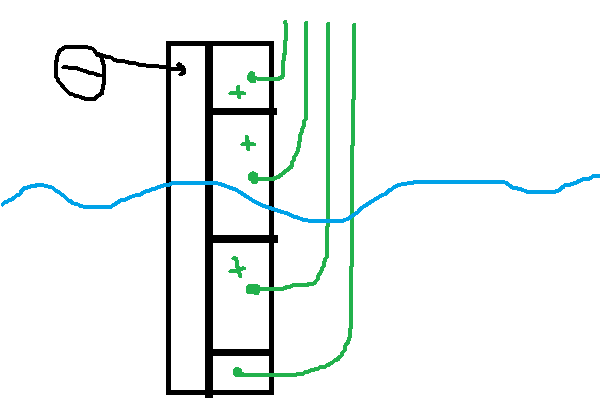

вот вылаживаю датчик который хотел применить .Он представлял бы собой облуженую текстолитовую пластину (для изготовления печатных плат),бор машинкой прорезаны нужные границы ну на схеме хоть и очень схематично но я думаю понятно.Жидкость на уровне нужных контактов замыкает цепь _--горит лампочка и тд.теперь появилась идея припаять герконы но как сделать что бы магнит плавал как нужно из чего наводящую в колбе какой что ли?
датчик.png [ 10.99 KiB | Просмотров: 5948 ]
СообщениеДобавлено: 18 Jun 2012, 14:58
Электрическая проводимость в жидкостях связана с наличием подвижных заряженных частиц (ионов). Ионы образуется, например, при растворении соли, поэтому соляной раствор хороший проводник тока. А вот бензин относится к углеводородам ряда алканов, которые не могут образовывать никаких ионов, поэтому он не проводит ток.
добавь поплавок с щётками.
и при пробое эмиттер-база у Т1 получим неплохой искровой детонатор

при токе 0,00009375А охегенная искра способная разорвать бак в клочья.
или ты думаешь что родной по другому устроен?

В "массе" бензин зажечь нельзя. Горит только бензо-воздушная смесь, ...... 8-)
