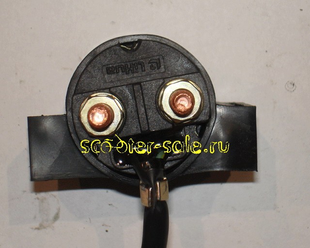

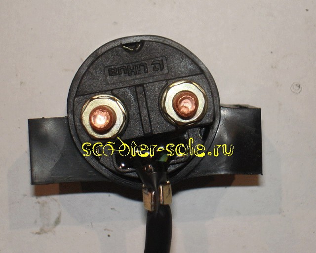

со стартером такая-же проблема недавно была, реле щёлкает, а стартер с пятого или десятого раза срабатывает или вообще не срабатывал разобрал реле-стартера зачистил надфилем контакты внутри всё назад собрал теперь всё нормально работает там нагар на контактах от замыкания остаётся и со временем он не даёт контактам нормально замыкаться.
 Заголовок сообщения: Re: Скутер через раз заводиться со стартера (кнопки)
СообщениеДобавлено: 02 Apr 2014, 18:37
Сообщений: 544
Откуда: саратовская область
Скутер: racer lupus 82сс 4т
вот эти контакты на реле замкни если стартер нормально будет работать, значит проблема в реле.

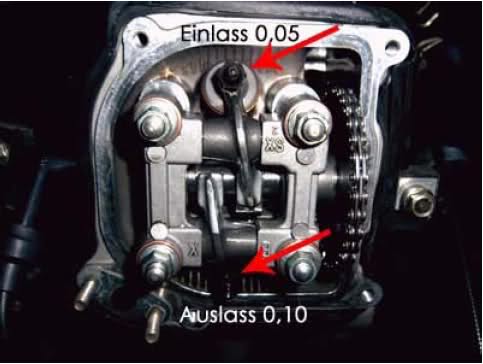

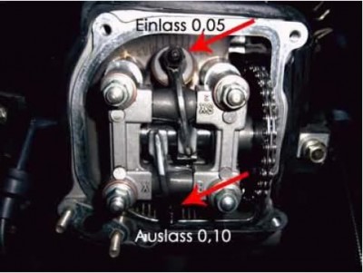

Элементарно, после установки механизма рокеров, нужно затянуть четыре болта, (фото внизу) тем самым ты прижимаешь головку к блоку, при этом может изменяться зазор между головкой рокера и клапаном, для этого производиться контроль щупами и в случае меньшего или большего зазора они регулируються!
