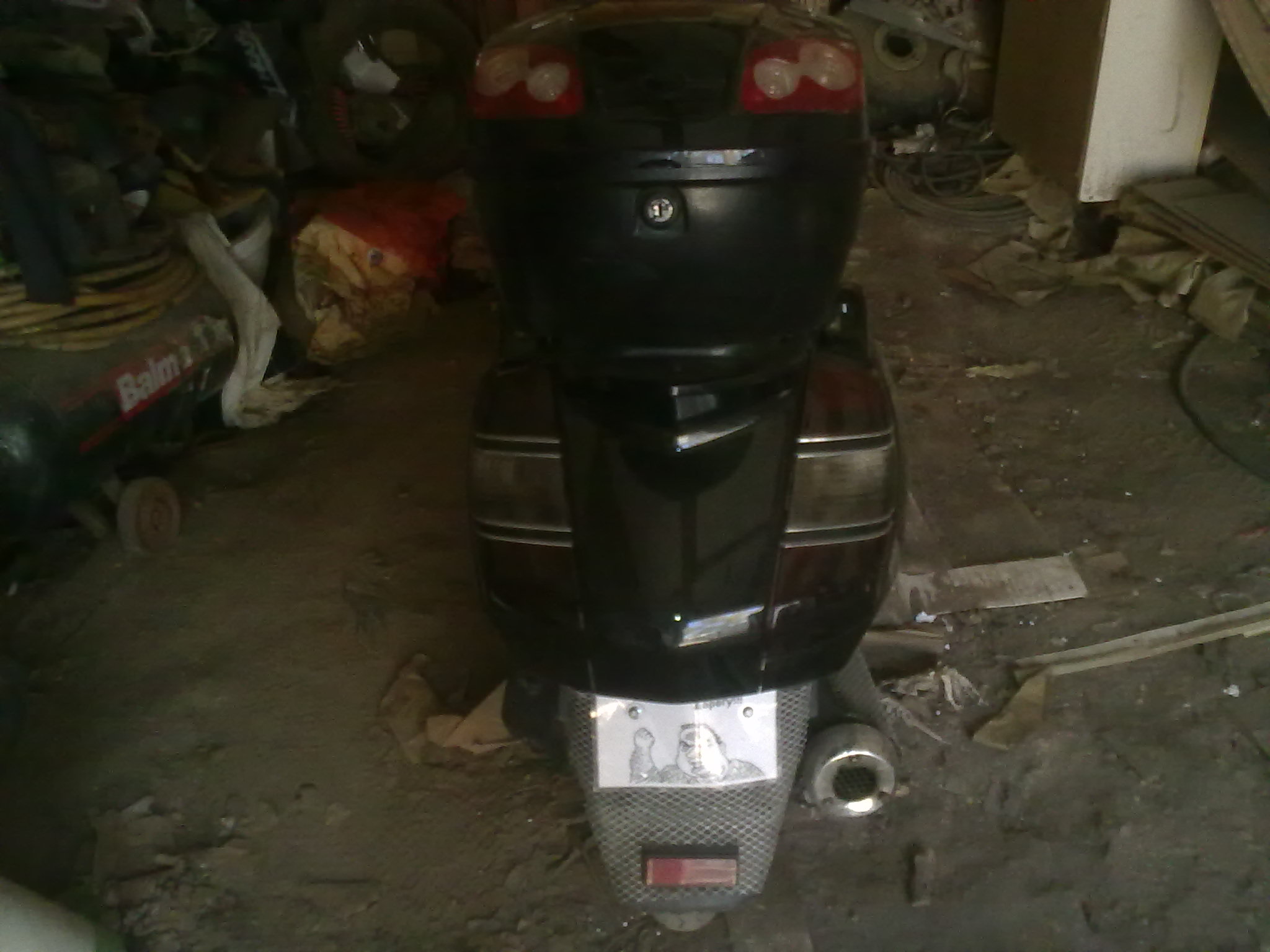

Здравствуйте! У меня 50 кубовый 4-х тактный скутер. Проблема в том, что плохо видно габариты. Аккумулятор на 7 ампер, с проводкой всё норм - лампочки, ксенон.... Хотел галоген поставить, но галогена в городе нет с таким размером. Что делать?

Я ж говорю - стоит ксенон у стопаря поворотников, днем не видно габаритов. Что делать, чтоб ярче светило, а на передней, кстати, галоген

У меня ксенон везде, кроме передней главной фары и вот этот ксенок плохо видно днем. Один раз меня машина чуть не сбила, потому что стопарь не увидила когда я тормозил. И поворотники так же не видно, что делать если не понятно в чем проблема - говорю, что везде плохо светит, кроме главной передней фары - я на главную галоген поставил

Поставь в стоп-сигнал\габарит 12V\21W\5W, в указатели поворотов 12V\10W.

SCAR писал(а):
Я ж говорю стоит ксенон у стопаря поворотников днем не видно габаритов что делать чтоб ярче светило а на передней кстати галоген
Стопы похоже тонированы...

у меня стоит уже особенно плохо видно стало из за тонировки
