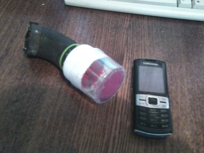

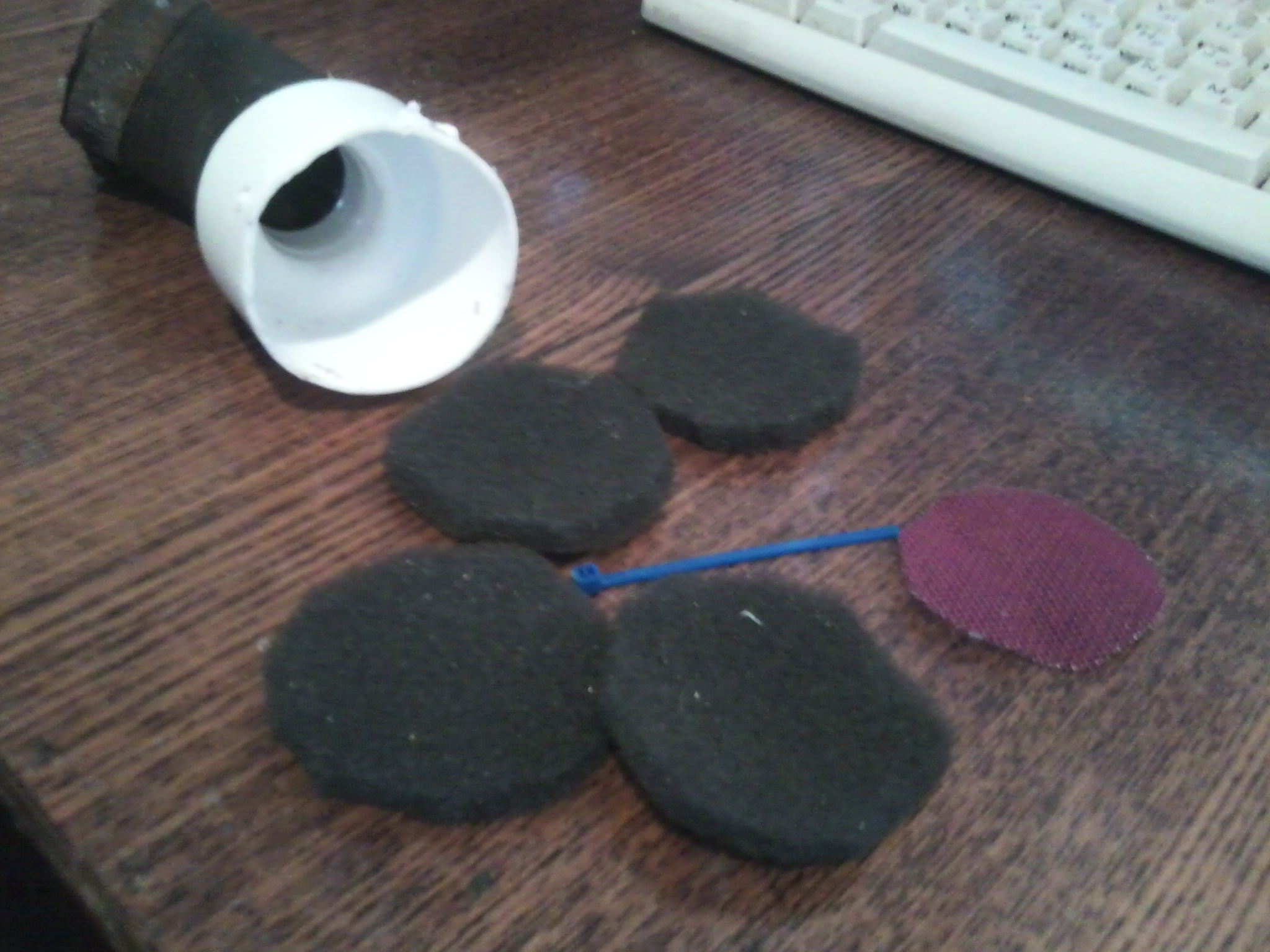

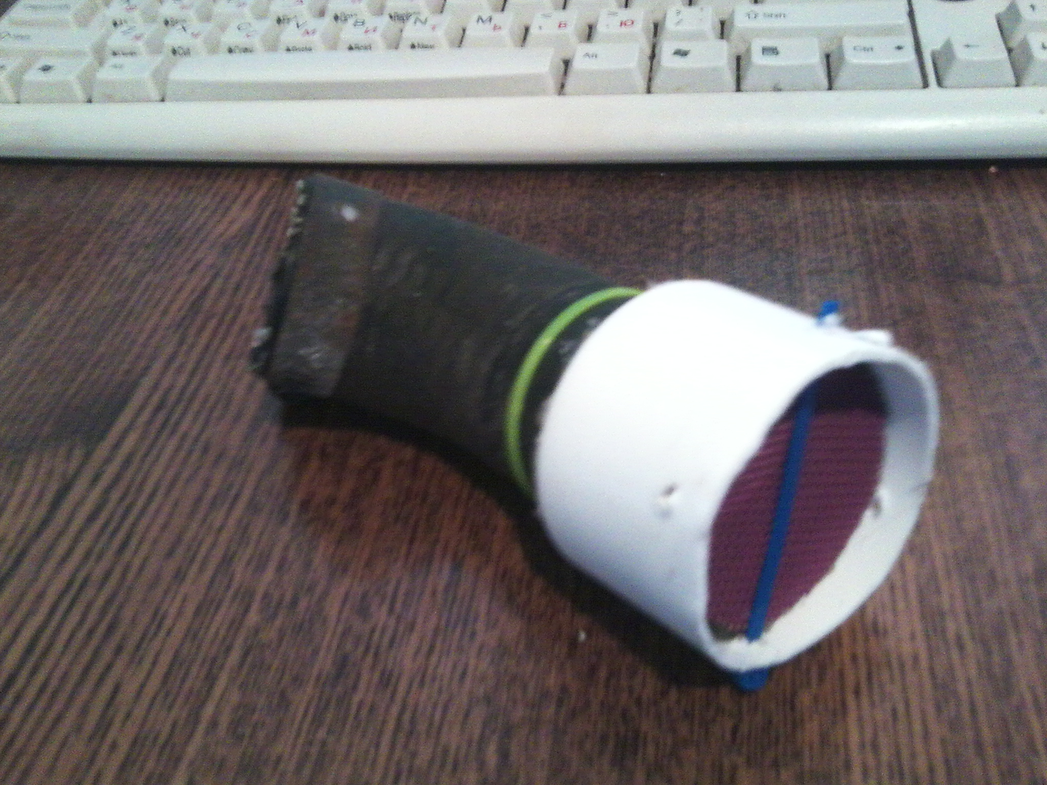

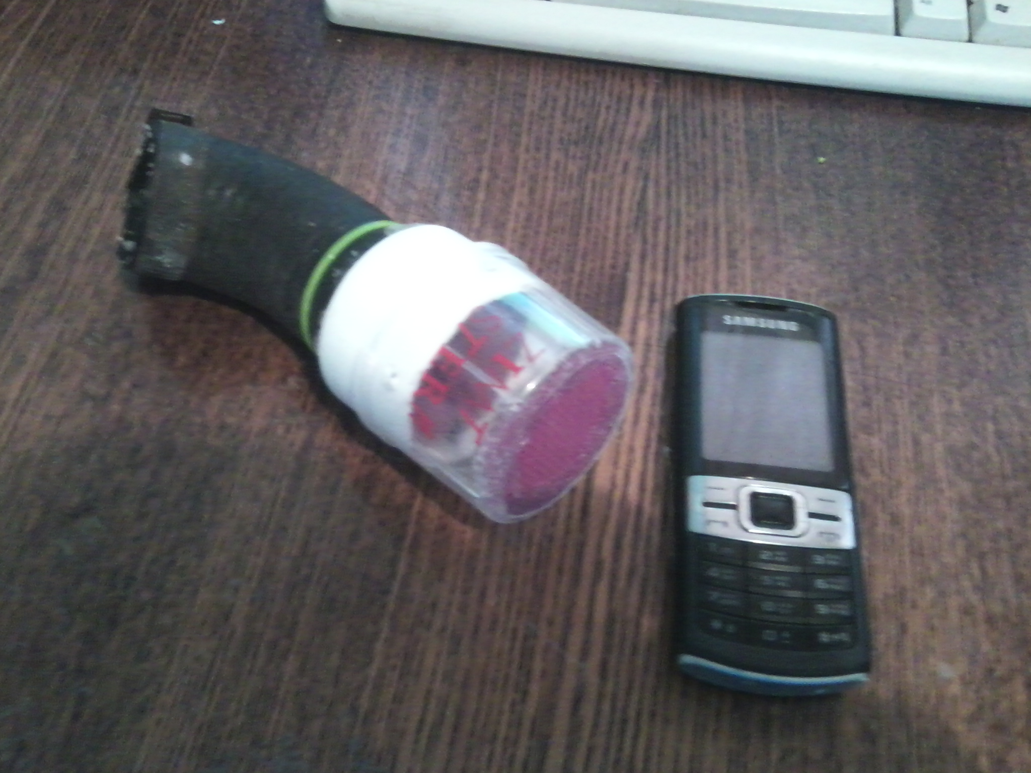

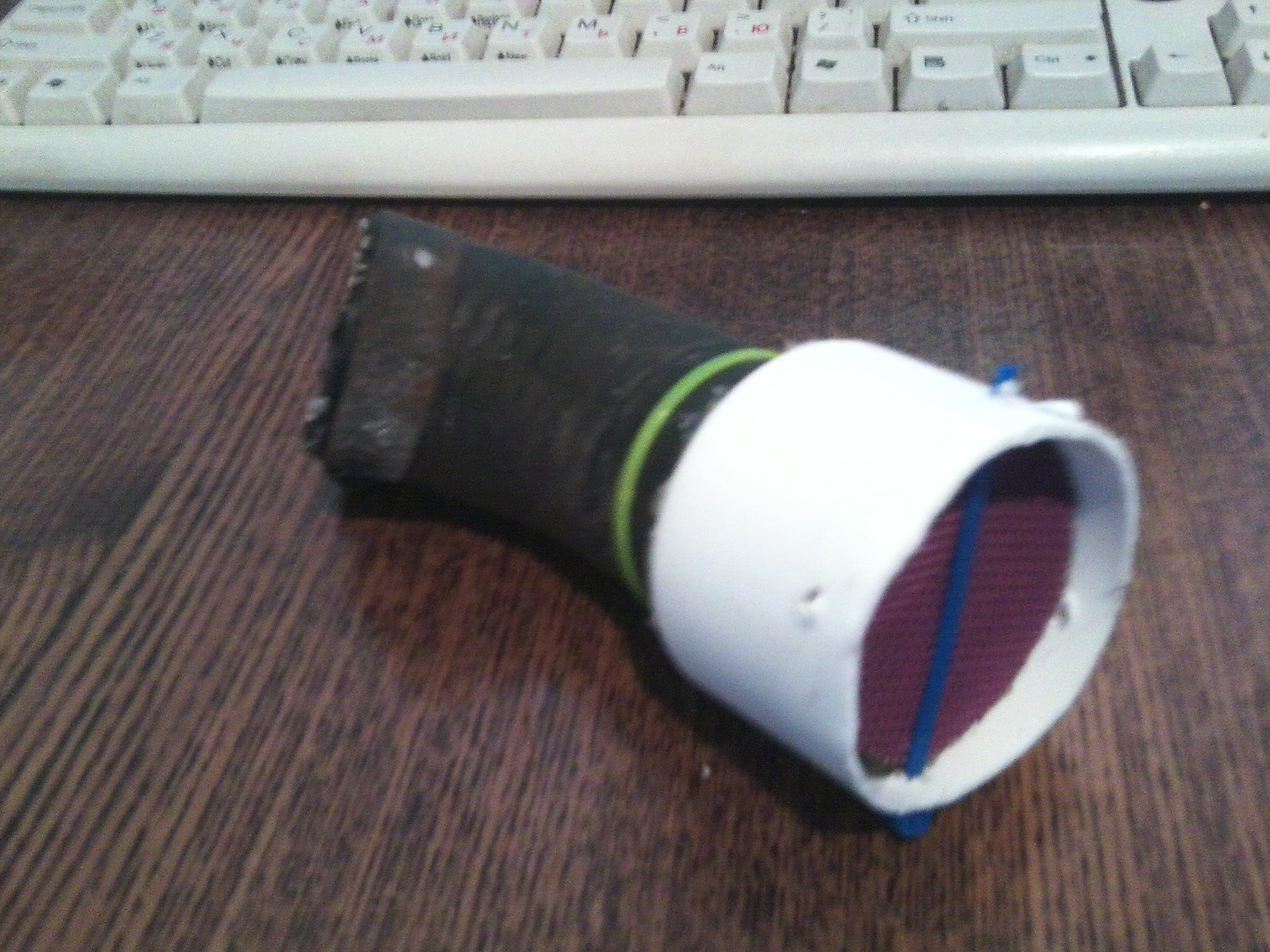

Сделал сегодня воздухан на скутер, из бутылочки от таблеток, патрубка, и хомутика, и сеточки.Четыре слоя паралона, воздух идет строго через паролон, потрубок обмазон герметиком вот фотки.Летом буду ставить на скутер.Фильтр легко собираеться, и розбираеться я дышал через него :-D Возьму фильтр у друга, и буду дышать через его фильтр, и менять количиство паралона, пока сопротивление, не станет приблизительно одинаковым.Пыль он не пропускает.Еще если пропитать будет норм.

Щас не так выглядит.По сравнению с бумажным фильтром, он чистится и обслуживается. Буду обслуживать почаще, если не сильно будет грязниться, то пореже.

прикольно))) я делал подобное на мопед только паролон пропитывал маслом для лучшей фильтрации!!!!!!!!! И еше возможно после установки этого фильтра придеться регать карбюратер так как воздух будет поступать в других количествах!! по крайней мере мне пришлось регать! а так зачет :003

Человек сделал сам, ему респект за это, его просто поправить надо, а не обзывать его работу бредом....
Я не знаю рабочий объём этого скута, но штора самоделки имеет малую площщадь, потому карб будет лить, особенно на больших оборотах, т.е. не будет хватать воздуха.
Я попробовал бы приколхозить воздушный фильтр с Верховины или Риги, они есть в продаже.
Лить не будет через него воздух проходит лучше чем через родной фильтр

Я запаял стандартный фильтробокс.

когда дышать будете, сравнивая с эталонным, не забудьте смочить бензином с маслом, для полноты эксперимента. Очень хорошо дышать пятновыводителем. А лучше конечно момент в пакет налить=)
 Заголовок сообщения: Re: Простой воздушный фильтр на скутер (HandMade)
СообщениеДобавлено: 08 Jan 2013, 01:32
Смех смехом, а давно еще была статья о тюнинге под названием "Тюнинг за два доллара".
По сути, это было то что сделал авто, только более качественно(только без скотча).
Устройство аффтора похоже на грубо сделанный ФНС. И если такое ставить на мотор нужно полностью перенастраивать карбюратор.
Это еще не самое извращение. Видел системы где и вообще был только небольшой патрубок и наконце паролон(или вообще жестянная сетка). На гоночных моторах вообще никакого фильтра нету, есть только горловина.
Заметь на любом нормальном обычном фильтре есть корпус. Так что этот корпус выполняет важную роль, роль ресивера.

Да понятно всё, я его одел один раз, чтобы поехать за эпоксидкой и вылечить :-D стандартный бокс
