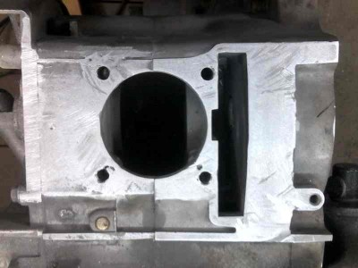

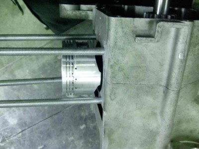

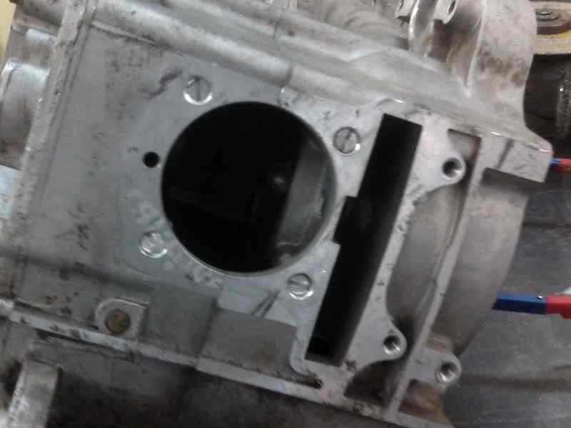

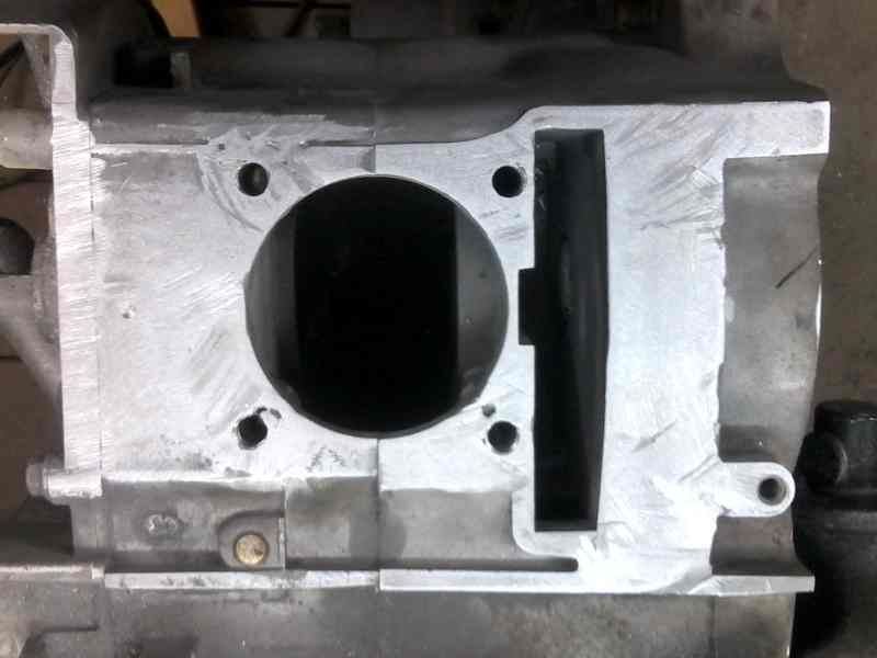

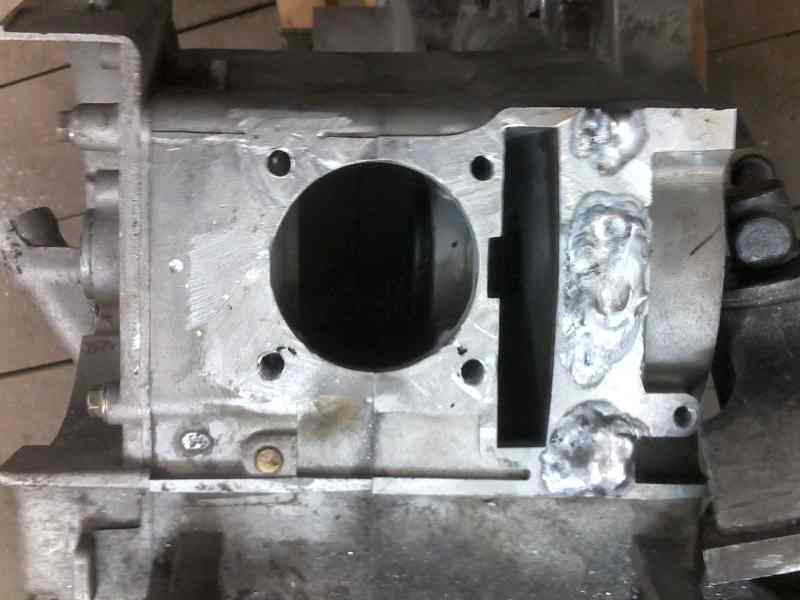

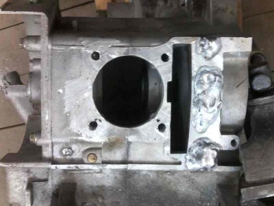

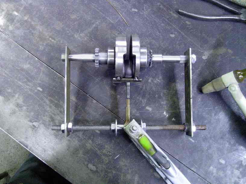

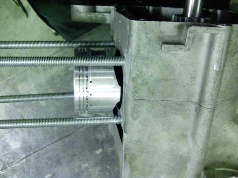

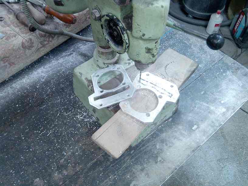

Товарищи Гуру Приветствую !!!

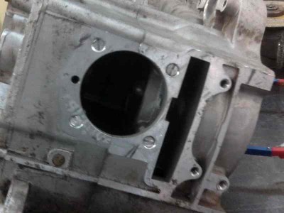

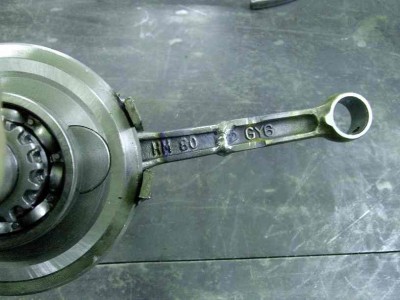

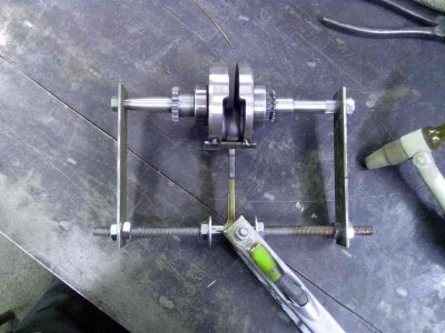

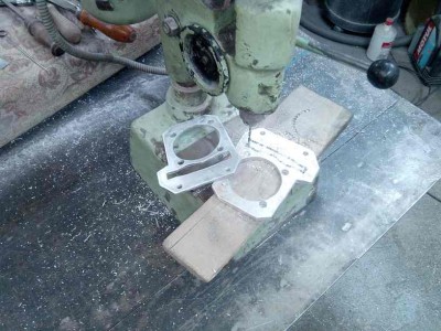

Вкарячил я в 139 мотор поршневую d63 от 157 вместе с головкой.
Вот некоторые фото, вы все поймете.
IMG_20121231_155503.jpg [ 35.98 KiB | Просмотров: 7763 ]
IMG_20121231_150523.jpg [ 44.51 KiB | Просмотров: 7763 ]
IMG_20121007_130019.jpg [ 29.02 KiB | Просмотров: 7763 ]
IMG_20121007_124053.jpg [ 33.91 KiB | Просмотров: 7763 ]
IMG_20121006_150302.jpg [ 27.17 KiB | Просмотров: 7763 ]

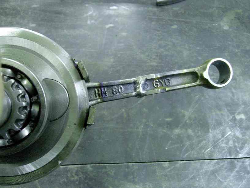

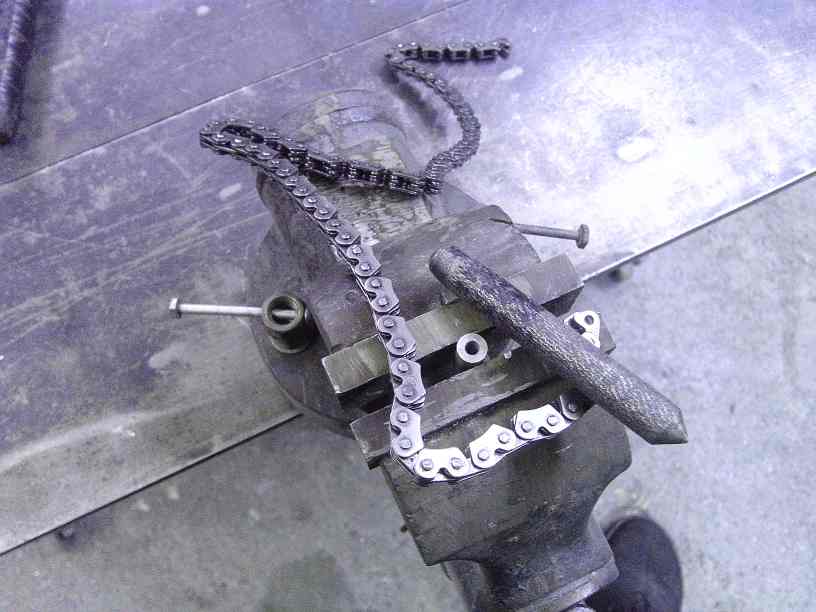

следующие фото

Естественно множество примерок, геморрой огромный.
Кожухи охлаждения 157 пришлось переделать.
Карбюратор тоже 157.
В итоге получилось 128 куб. Короткоходник с большим диаметром.
Огромный минус в том, что степени сжатия меньше, чем у 157.
Но компрессия 11.
Завелось это почти сразу, но толком не работает.

IMG_20121006_150302 это фото, начало?

Да , это начало.
Когда (если) это поедет напишу статью подробную.

А как ты организовал смазку ГРМ?
 Заголовок сообщения: Re: 139QMB d63
СообщениеДобавлено: 09 Feb 2013, 22:57
Зарегистрирован: 04 Oct 2010, 19:56
Сообщений: 59
Откуда: Горький
Скутер: Аут
Дырку заварил и просверлил на 3мм дальше под углом. Смазывается замечательно.

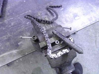

Удивительно, как это еще никто не прошелся по вареному шатуну, оторвет же как пить дать
