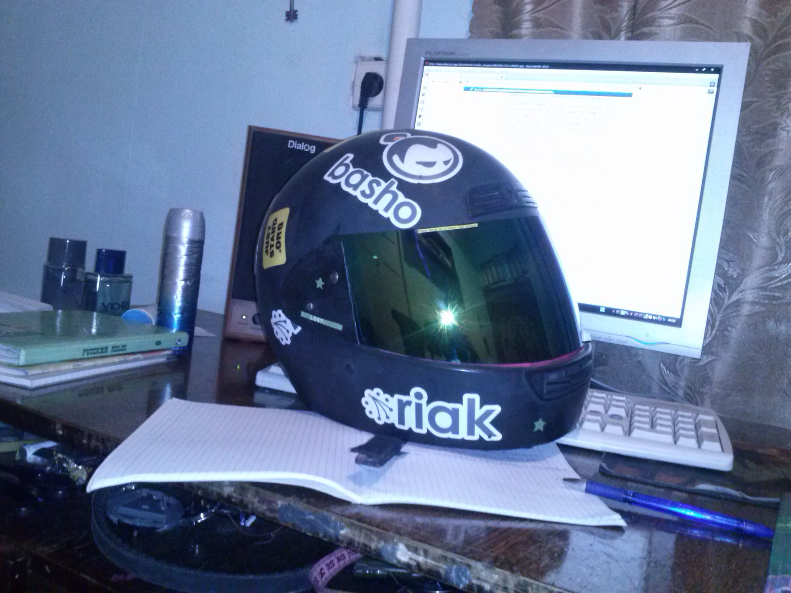

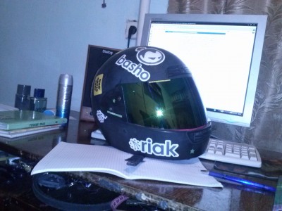

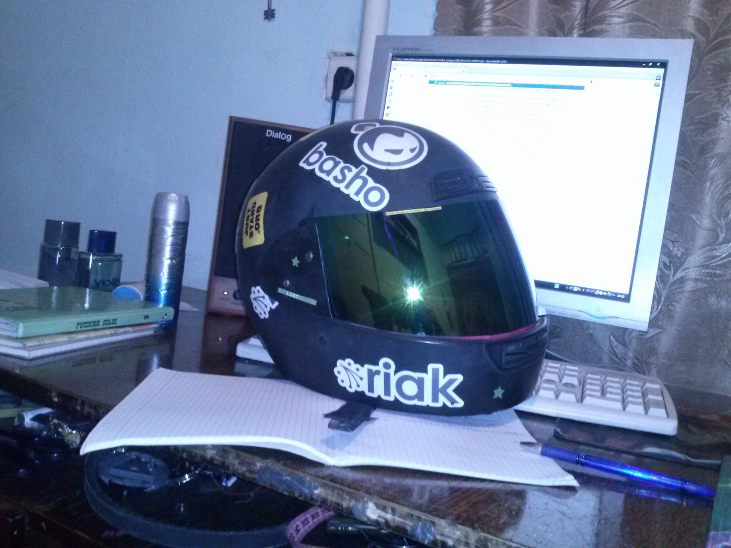

Шлем достался вместе с скутером от деда. Визора и креплений не было, весь ободранный...Зашкурил, покрасил,прошла неделя - облепил :).Позже достал все внутренние уплотнители, постирал, поменял паралон,подшил где порвалось, всунул назад. Сделал шаблон визора из бумаги. Купил визор, сделал крипления. Вот что получилось за месяц. Аж ездить приятнее...

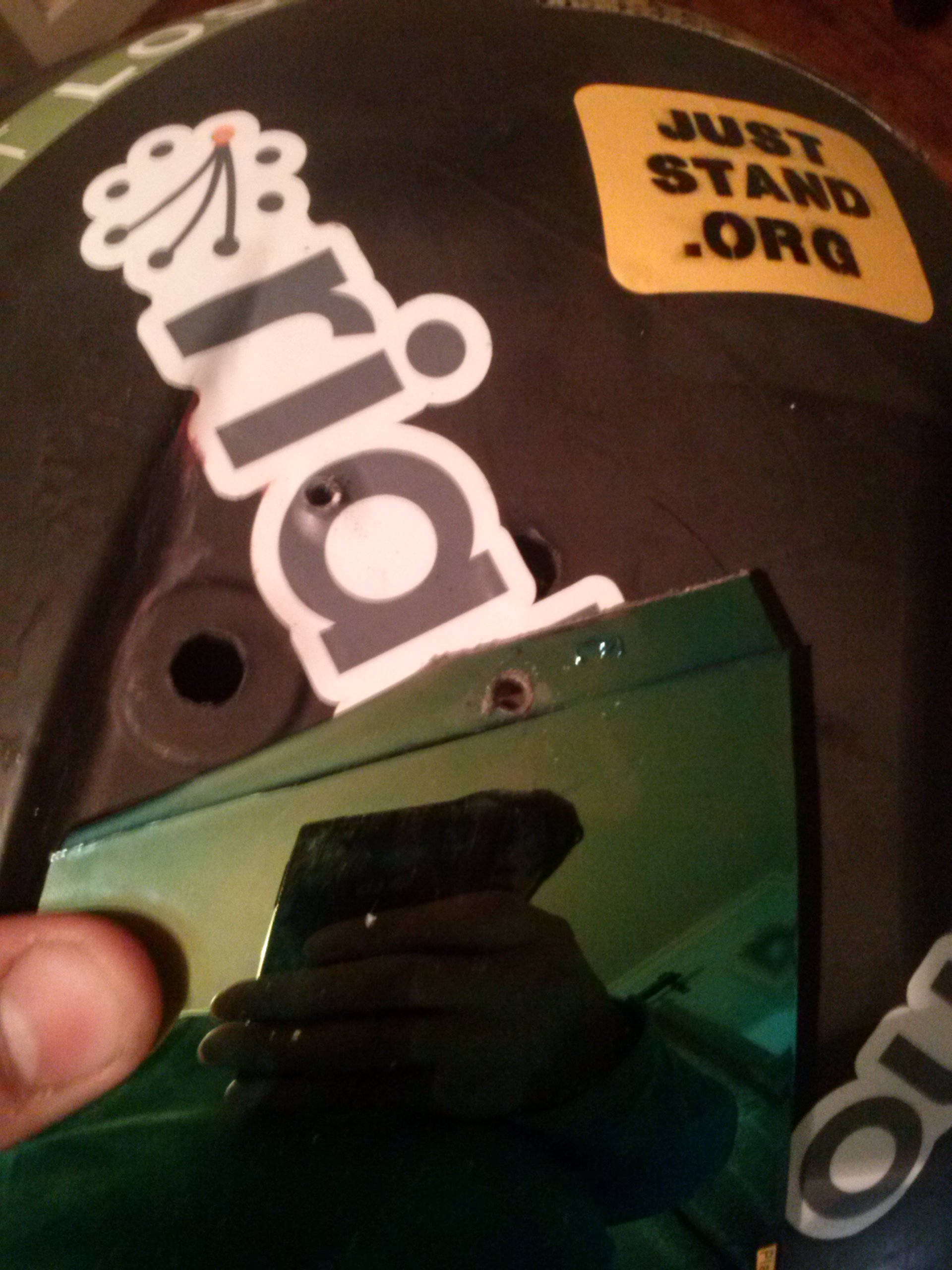

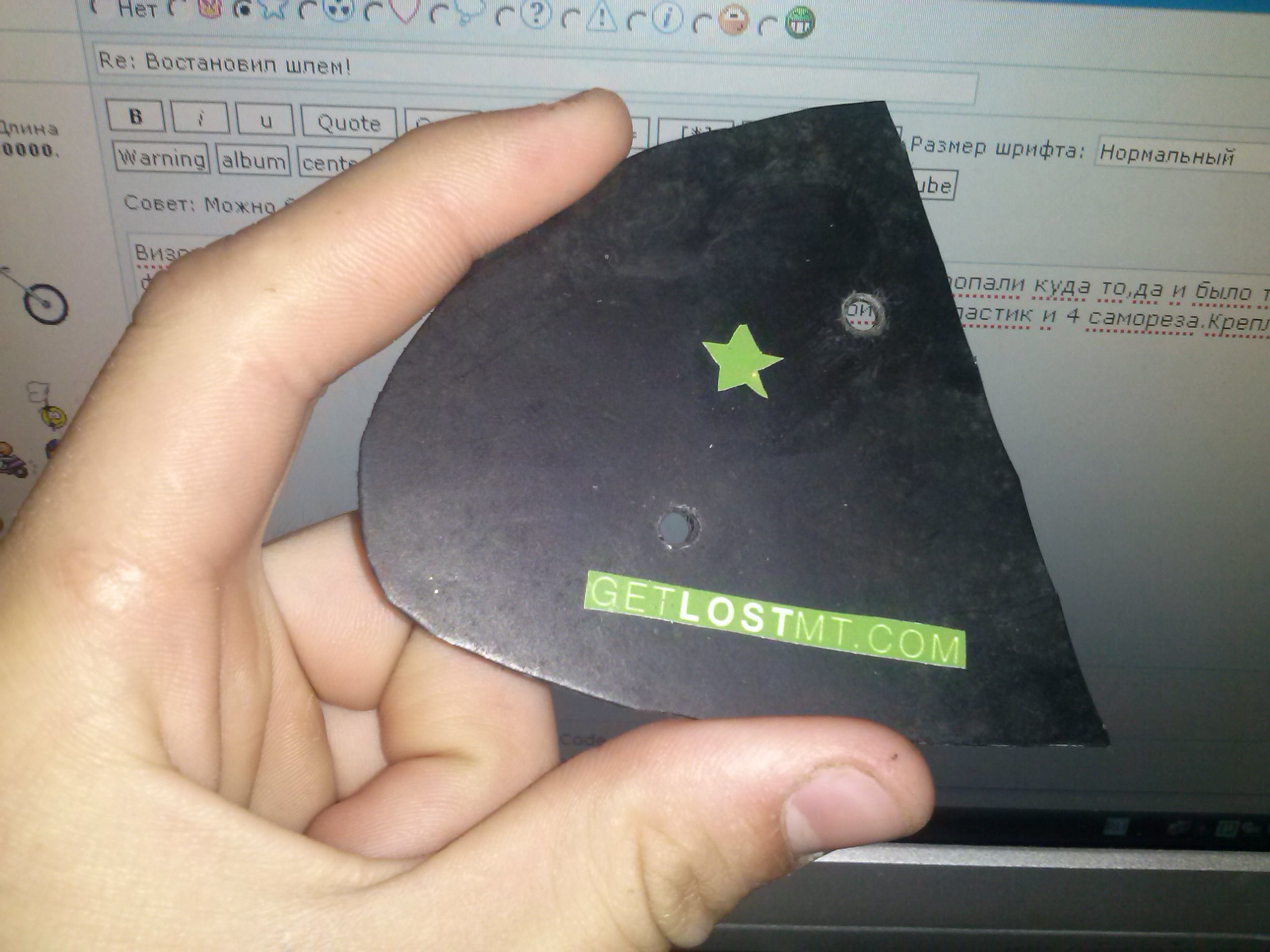

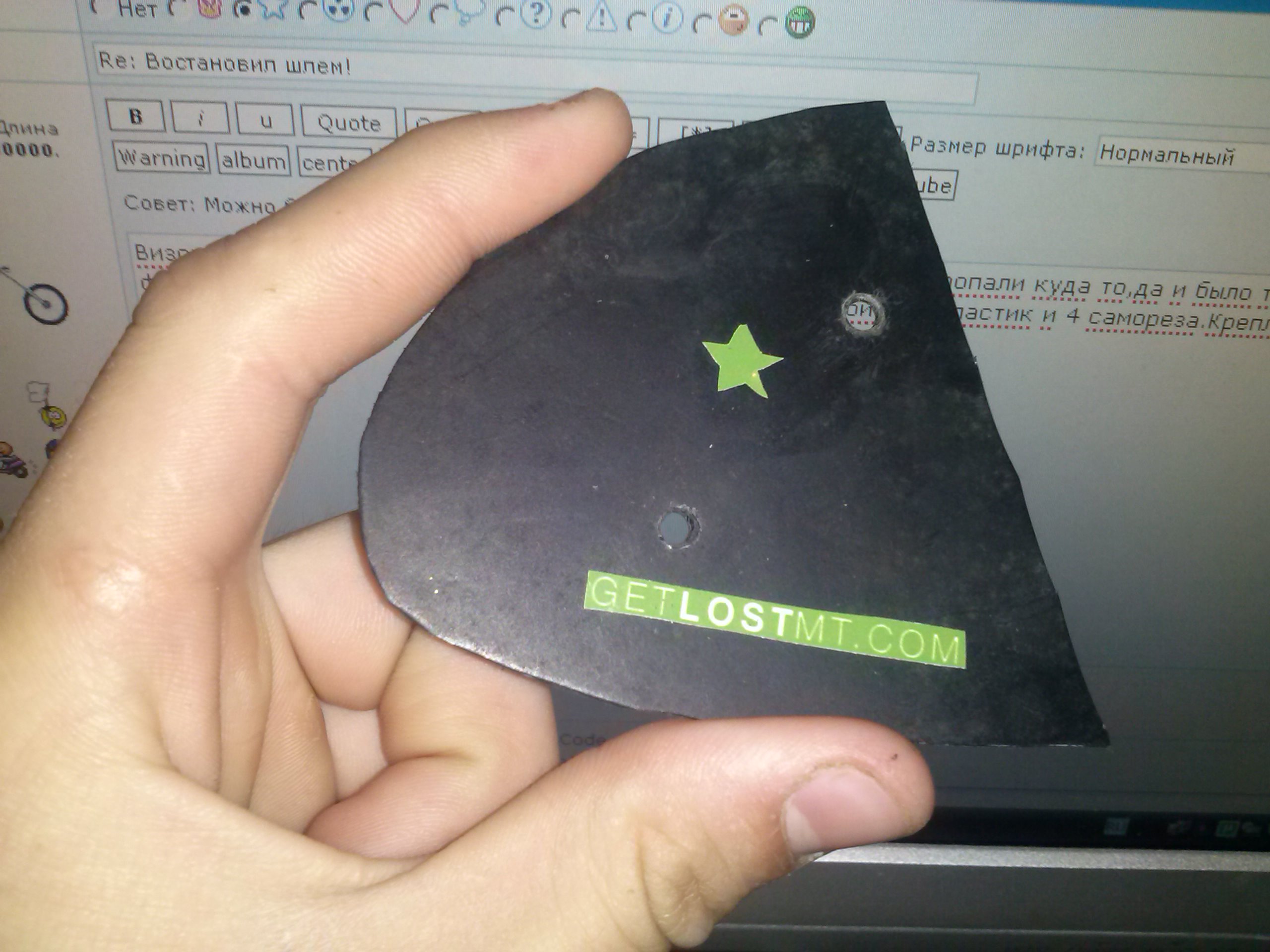

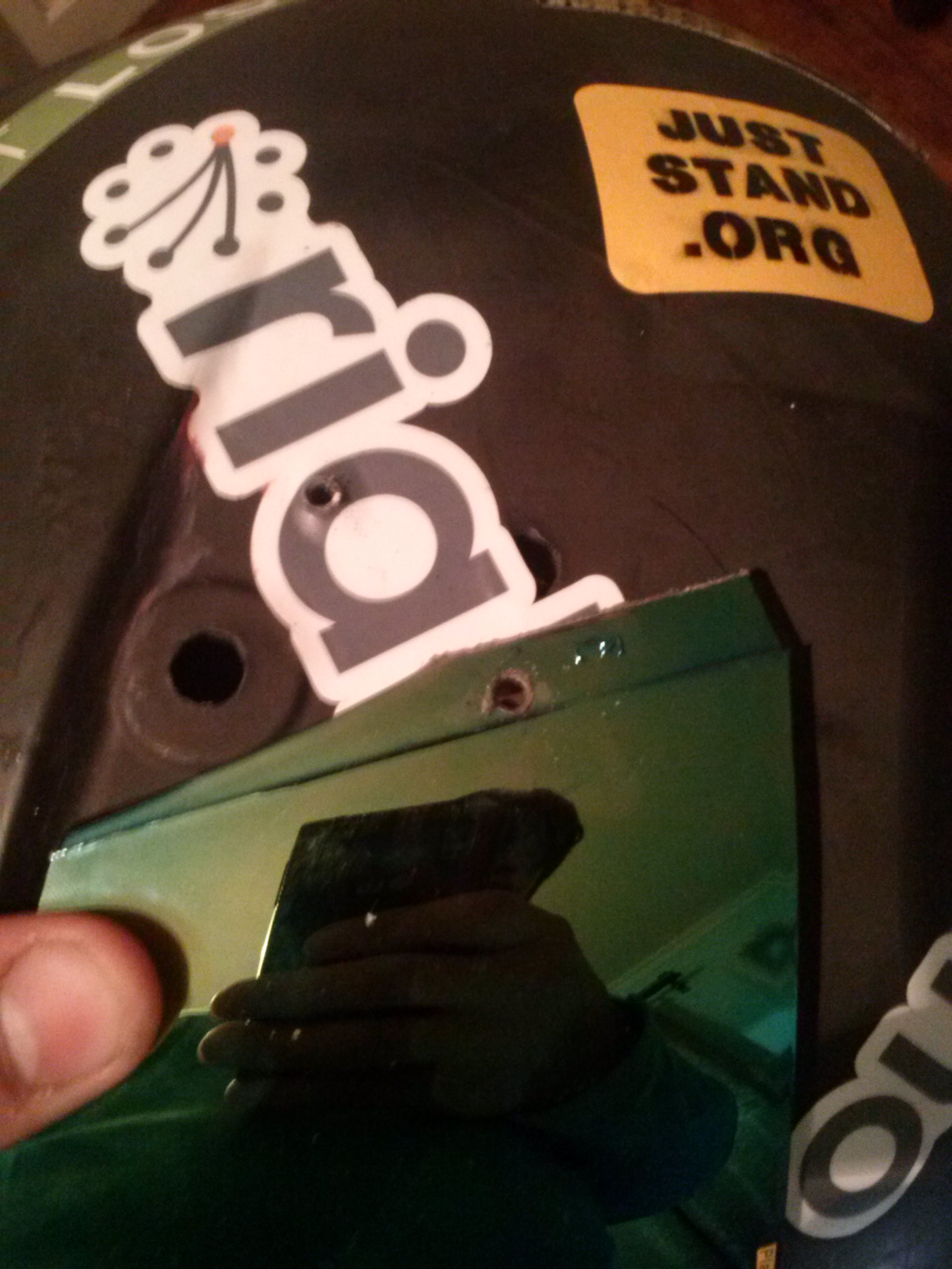

Визор купил по шаблону(был вырезанный бумажный визор,наугад покупок не делаю),крепления те, что надо,но у меня они пропали куда -то, да и было только одно шаткое. Короче, фото: спилил старые крепления от визора. Далее понадабится пластик и 4 самореза. Крепления вырезал ножницами.

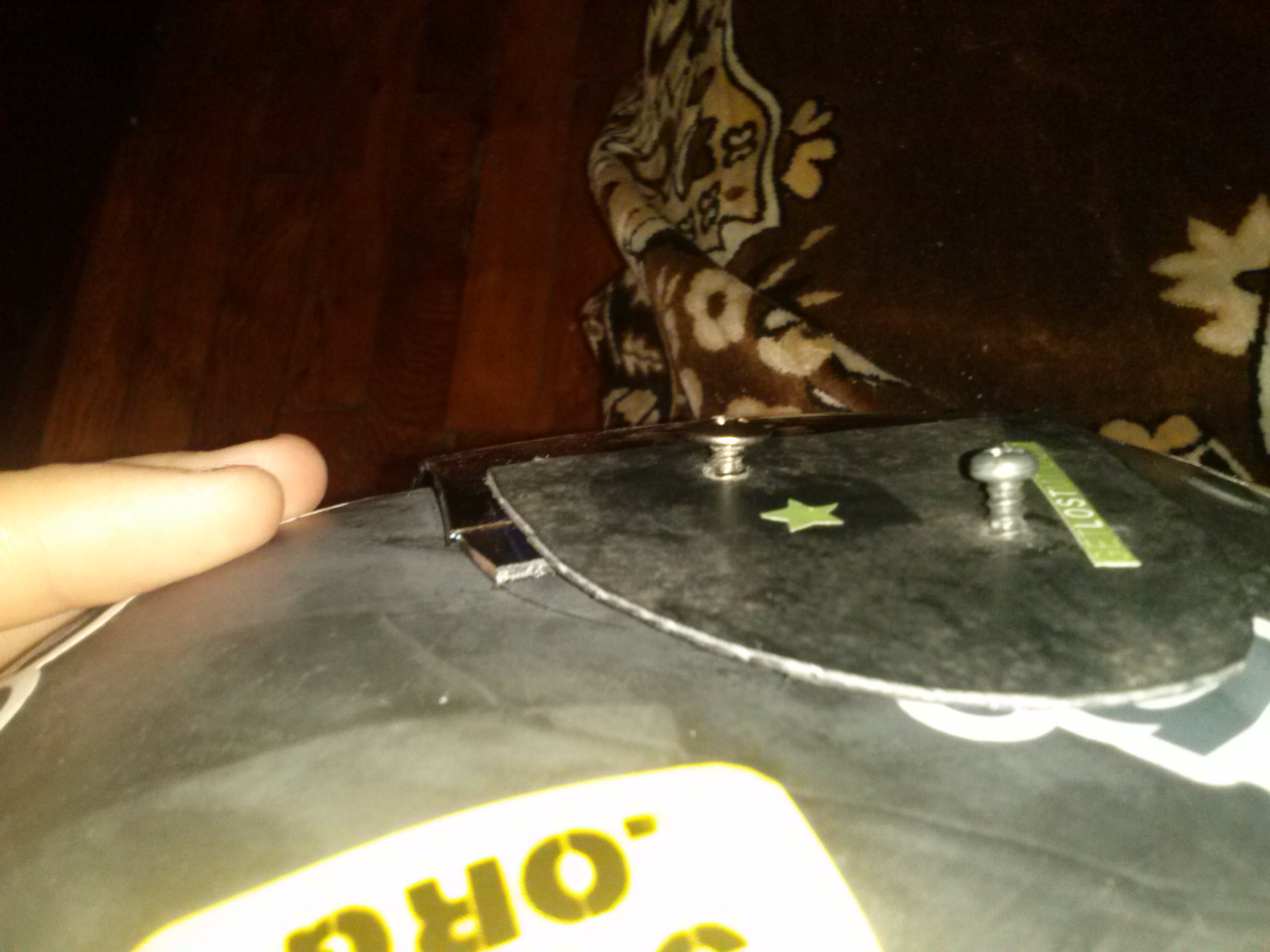

Вот сам визор если присмотреться видно дырочку

Визор пронизывает один саморез, собственно на нем он и двигается.

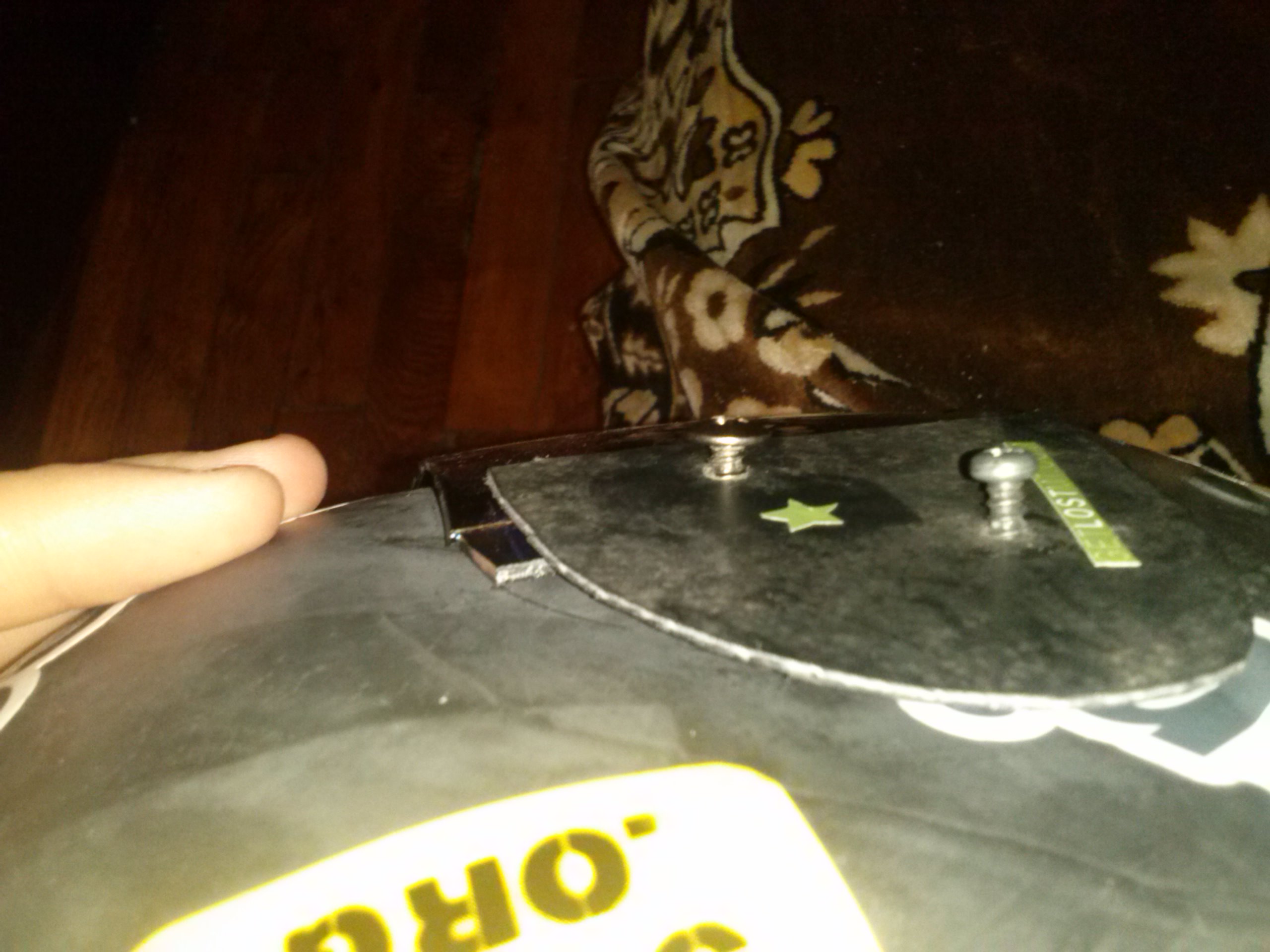

Ну я расчитывал, что визор будет тупо прикручен, а пластмасски просто прикрывать края визора и дырки, а получилось крепление и, кстати, отлично работает!
