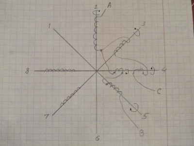

Могу предложить следующую схему намотки генератора при использовании трехфазного реле регулятора.
Цифрами обозначены сердечники. На 7-ом и 8-ом сердечниках намотаны обмотки высокого напряжения.
Фаза A состоит из одной обмоки (60 витков), намотанной на стержне 2 по часовой стрелке.
Фаза B состоит из двух обмоток, первая (23 витка по часовой стрелке) на стержне 4, вторая (42 витка по часовой стрелке) на стержне 5
Фаза C состоит из двух обмоток, первая (42 витка против часовой стрелки) на стержне 3, вторая (23 витка против часовой стрелки) на стержне 4.
Сечение провода увеличивать нет необходимости, так как при трехфазной системе соединения ток , проходящий по каждой обмотке, будет в три раза меньше, чем при однофазной системе при той же нагрузке.
Комментарий к файлу: Схема соединений обмоток генератора

1. Зачем три фазы?
2. Как будешь добиваться нужного угла между тремя фазами?

всё равно три фазы не будет, статор однофазный.

Endru_000
1. Зачем три фазы?
1. Трехфазная система более эффективная и экономичная, да и коэффициент пульсаций ниже.
2. Сдвига между фазами можно добиться, если соеденить обмотки так, как показано на рисунке.

Endru_000
Сдвиг?
Уважаемый, угол либо есть на полюсах статора, либо его нет.
Тут угол смены полюсов таков, что никаких трёх фаз не получится никогда.

Endru_000
Сдвиг?
На данном статоре сердечники сдвинуты в пространстве на угол 45 градусов.
Если часть обмотки намотать на одном сердечнике (например 1), а часть на другом (например 2), то конечное напряжение обмотки будет представлять собой геометрическую сумму векторов напряжений в первой и второй части обмотки.

AVK-73 писал(а):
Endru_000
статор в данном случае четырехфазный, так как он имеет четыре стержня, сдвинутые на угол 45 градусов, путем сложения, а именно последовательного подключения обмоток с разных стержней можно в конечном итоге получить напряжение сдвинутое на любой угол, который вам угодно.

Endru_000
Тут 8 полюсов.
Для трёхфазного генератора надо 9, 12, или 15.
Бредянина.
Учите электротехнику.

Endru_000
Тут 8 полюсов.
Вам понятно?
мне то понятно, Вам непонятно...
Я сам целый день разбирался в этой вот фигне, конечно проще было бы поменять статор и намотать на каждом полюсе обмотки с одинаковым количеством витвов и не соединять их по вот такой схеме, которую я привел на рисунке...
Бредянина.
Почитайте электрические машины, может что и поймете...
Насчет четырехфазного я имел в виду, что магнитный поток в данном сердечнике может замыкаться четырьмя путями.
У как запущено.
Люди годами в институтах учатся, а тут за день разобрался, что это фигня.
Короче диагноз понятен.
Тему почищу.
