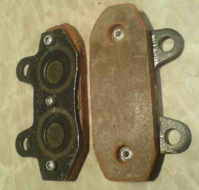

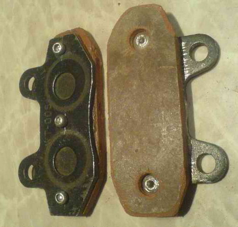

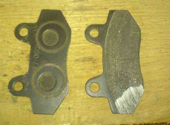

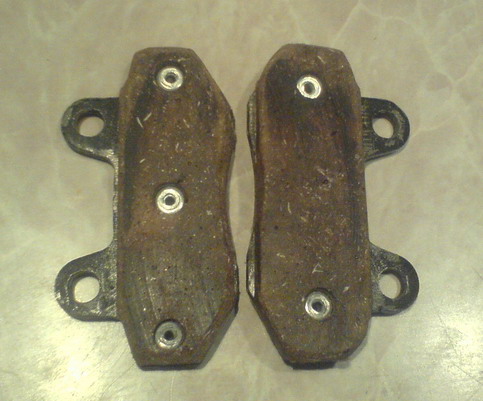

Восстанавливаем тормозные колодки переднего дискового тормоза.
Берём накладку от колодок автомобильных (в гараже валялись - от неизвесного авто), вырезаем под размер скутерных накладок, наклеиваем подходящим клеем. После высыхания сверлим в местах, где не мешают заклёпки, отверстия и заклёпываем. Под шляпку заклёпки делаем углубление (чем глубже, тем лучше, но не переборщить!). Если колодки не входят на место, то обтачиваем их по толщине пока не войдут!
Я испытал 2 вида автомобильных накладок - одни более мягкие, но потом снял и поставил более жёсткие, чтобы дольше ходили! Вот год уже проходили. Износ дошёл до самой неглубокой заклёпки - её можна углубить и ещё прокататься!
Комментарий к файлу: Вид с двух сторон

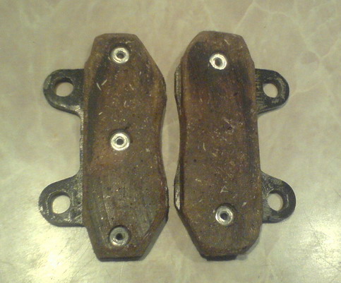

Комментарий к файлу: Накладки из твёрдого материала (он не гнулся руками-как древесина)
DSC02086.jpg [ 61.38 KiB | Просмотров: 10126 ]

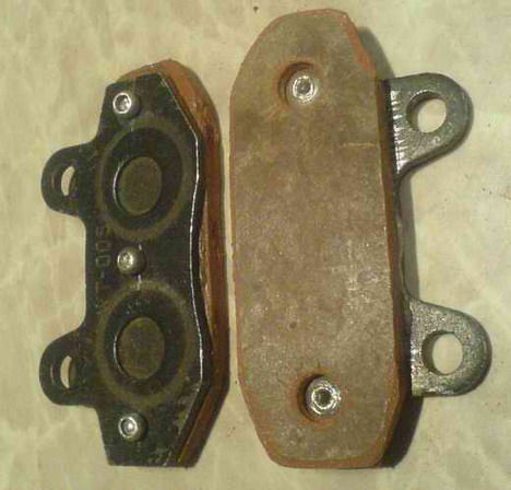

Комментарий к файлу: Накладки из мягкого материала (он гнулся руками как паранит)
DSC02070.jpg [ 62.56 KiB | Просмотров: 10126 ]

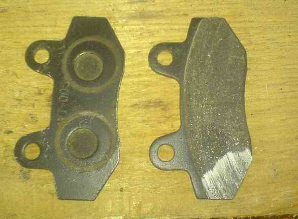

Комментарий к файлу: Берём старые изношенные колодки

Та раньше и на машинах наклеивали накладки сами и ездили. Шо тут подвергать? Я шо плохо приклеил накладки? Хорошие накладки вобщето стоят дорого! А если купить как вы говорите "копеечные", то они будут даже хуже чем самодельные! Я ж ясно сказал, что мои самодельные тормозят лучше и не скрипят при езде! Да и сложного ничего нету.

Собственно господа.А чему тут удивляться,к примеру на грузовые авто(Урал,КамАЗ,КРАЗ) тормозные колодки ремонтируют,привозят новые накладки и набивают(клёпки) на старые колодки(разумеется старые накладки сшибают).И ничего,никто не жалуется вообще,так как вполне надёжно.Что касается скутера,то я думаю полые клёпки лучше не клепать(судя по фото),явно они слабее цельных.А сами накладки автор темы где откопал?

Конечно проще купить новые колодки, но если нет возможности, почему бы не переклепать? На совковой технике приходилось именно так выходить из положения. Единственное что посоветую, это не использовать пустотелые заклепки.

4 года отездил на переклепанных и нормально- только один совет- если не нашел спец клей для колодок то лучше просто проклепать. ибо колодки очень сильно перегреваются и обычные нетермостойкие клеи разрушаются- мне хватило 5 заклепок на колодку

.... не использовать пустотелые заклепки.
Ну мои не совсем пустотелые - там внутри остаётся штырь , который поначалу был длинный, а при заклёпывании он обрывается, а часть его остаётся внутри заклёпки! Так шо заклёпка считай шо не пустая! Я сам недавно видел как на УАЗ грузо-пассажирский ставили колодки барабанные с приклёпанными накладками!
