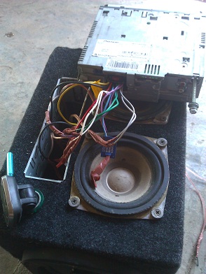

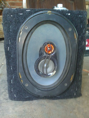

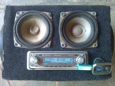

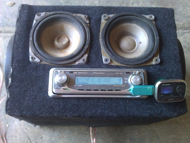

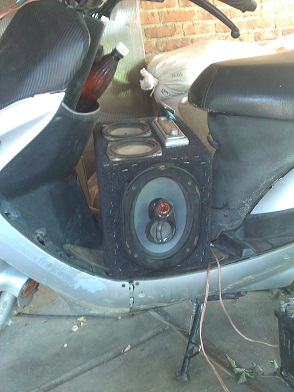

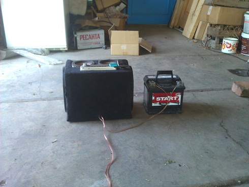

Здравствуйте! Как вам нравится мой вариан музыки которую можно слушать на ходу!!! Музыку прекрасно слышно без помех и искожений даже на скорости 60 км/ч! Вариант дорогой, но как мне кажется, оно того стоит!

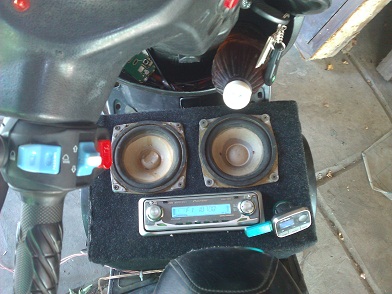

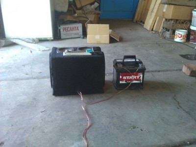

Вот еще фотки

Многовато динамиков на одну емкость. ;D

Ну да, просто если бы я оставил только яйца, то самому не слышно, а эти спасают хорошо) но их при громкости 50 если басс на всю то запирает, а большие нет)

Пара головок 10 ГД 34 выдранных из акустики S - 30 с низкой чуйкой ну никак не может быть не только дорогой ( как написано) но и имеющей право на применение в системе озвучивания скутера .
плюс лопух 6 х 9 подобранный на автосвалке .......вообще непонятно зачем присобачен .
Ведь не раз говорено ........... у скутера слабая электрическая энерговооруженность ......... значит нужно применять головки с максимально возможной чуйкой ...... не менее 90 - 95 Дб ....это раз .
второе ..... магнитола не самый разумный выбор в качестве источника звука и УНЧ .....уж больно прожорлива ..... . оптимально взять любой цифровой плеерочик и УНЧ от мастер кита

И ездить с таким музыкальным ящиком? Плюс автомобильный АКБ? Мрак и ужас.... Одни понты. Ты должен не только видеть, но и слышать дорогу, иначе тебя переедет паровоз, а ты не поймешь, что случилось. .... А потом будет музыка, но ты её не услышишь...
