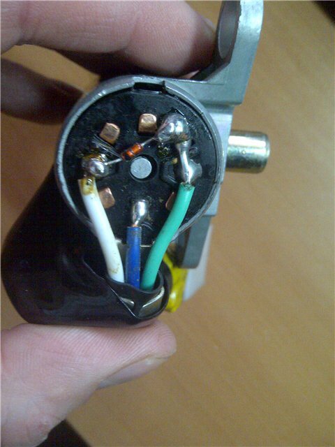

А по поводу стабилитрона в замке зажигания, например вот:
Выписка из другого клуба, не кидаю ссылку, так как это против правил.
"Всем привет. Подскажите пожалуйста. На моей honda dio 35sr заклинил замок зажигания. Купил новый тайваньский. Но с ним скутер не заводился. Он оказался без стабилитрона. Перепаял его со старого замка.Скут все равно не заводится- проскакивает 1 искра и все- все признаки мертвого стабилитрона. Подскажите пожалуйста правильно ли я его впаял - на те ли контакты и есть ли разница катод и анод к каким контактам паять и как проверить его работоспособность(до этого все отлично заводилось пока замок не заклинил.) "
image.jpg [ 75.93 KiB | Просмотров: 8664 ]

Я могу ошибаться, но на фото диод.
И я второй раз слышу, что он должен быть в замке зажигания китайского скутера только потому, что в японцах он есть.
Только никаких обоснований этому мнению нет.

На фото скорее резистор, хотя если подумать в диоде там что то есть.
Однако у сигналки есть 2 провода прямой+ и провод который подает + с сигналки после замка , и еще провод который идет с сиги на реле стартера, и не нужно городить огород и делать развязки на диодах. А стабилитрон он для стабилизации малых токов, для больших делается стабилизатор. Куда его вдуть ума не приложу.
Короче нарисуй схему твоих мыслей.
По резистору в замке могу предположить что это понты, например как светик на выключателе, чтоб при всем выключеном светик загорался.
пс чел с того форума х.....ю спрашивает, с бошкой совсем не дружит.
