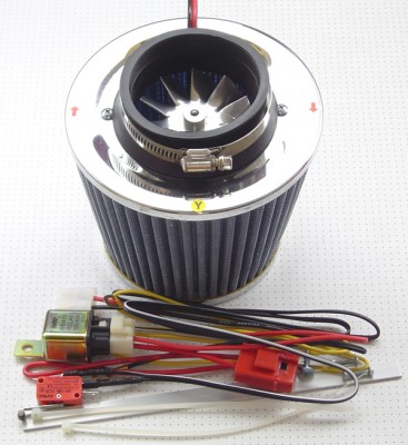

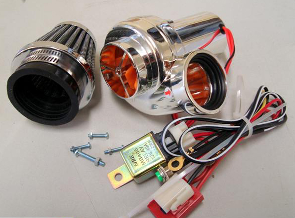

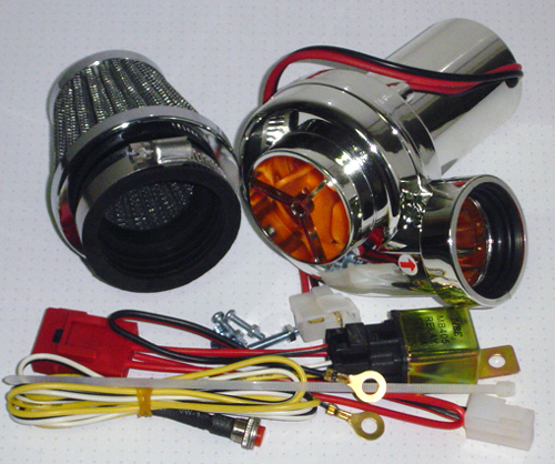

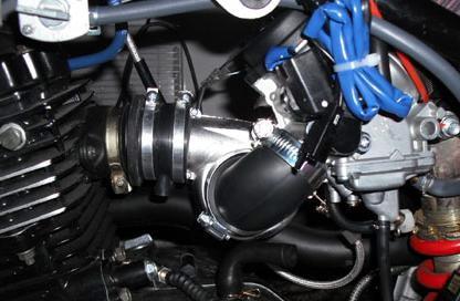

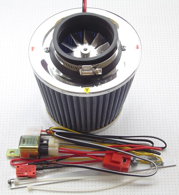

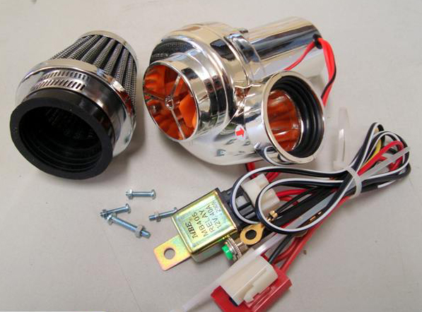

Смотрите, что я нашел на китайский сайтах!!!
Интересно а будет ли работать или очередной китайский бред???

Объем цилиндра 50 см куб. умножить на 10000 оборотов получаем 500000 кубиков в минуту. Тоесть 1/2 куб. метра в минуту. Какая производительность у турбинки- Х.З. Да плюс надо создать давление. Увеличение давления на 1 атм. увеличивает мощность вдвое. Но такая электрическая штучка этого не сможет. К тому же она работает не от потерянной энергии выхлопных газов, а от генератора и еще больше будет нагружать мотор. А так вообще штука красивая. Еще и кнопка отдельная, типо ФОРСАЖЖЖЖЖ.

Вот что пишет продавец:
100сс- 11500 об/мин
1500rpm时≥2.6А,5000rpm时≤8.2А - что это не понимаю!
1A-2A≈20W
125сс- 11000 об/мин
2500rpm时>8A;8000rpm时<11A
1A-2A≈20W
150сс- 10000 об/мин
1500rpm时>8.6A;5000rpm时>10A
2A-3A≈30W

Турбина в 2т - деньги на ветер, один :CENS: при перепуске лишняя смесь в трубу улетит.
На 4т реально, но нужен компрессор, а комповский вентилятор не помошник.
компрессор ставится после карбюратора -ближе к двигателю, карб нужен простейший, а не свк.

Работать не будет, наши карбюраторы не рассчитаны на избыточное давление.
И это если не считать недостаточной примерно в десять раз мощности, которая, однако, примерно в те же десять раз больше, чем может выдавать наш генератор.
Вместо такого "наддува" лучше просто поставить электродвигатель с приводом на колесо, польза точно будет, хоть и небольшая.

Турбина реальна, хоть на инжекторном, хоть на карбюраторном скутере. Но это должна быть во-первых, таки турбина, а не компьютерный кулер, а во-вторых, компрессор должен стоять между карбюратором и мотором.

Потому что смысл любого компрессора, с приводом от турбины, электрическим или механическим, в том, что он создаёт давление. И в условные 50 см³ цилиндра влезает не 50 см³ бензовоздушной смеси, а 70 или даже 100. А любой карбюратор работает от разрежения. Если в него дуть полторы атмосферы, то бензин в нём будет не втягиваться в поток воздуха, а тупо разбрызгиваться наружу. Потому единственный способ подружить компрессор и карбюратор - вытягивать уже готовую смесь из карбюратора, сжимать её и запихивать в цилиндр. Можно, конечно, окружить карбюратор и бензобак герметичным кожухом и дуть в него, но это немного непрактично.
Делать дырку в патрубке и подсоединять баллончик бесполезно по трём причинам. Первая - вместо правильной смеси получится обеднённое хрен знает что. Вторая - а почему это воздух будет с давлением переться в цилиндр, а не в атмосферу через карбюратор и воздушный фильтр? Третья - те самые наномощи, любой "баллончик" разумных размеров даже скутерный движок сожрёт за несколько секунд, в лучшем случае за минуту.
