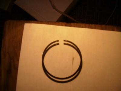

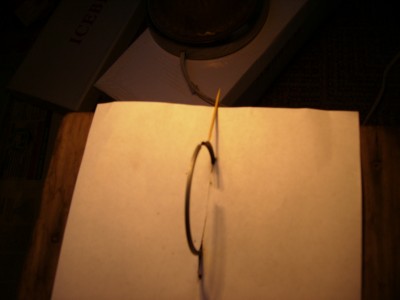

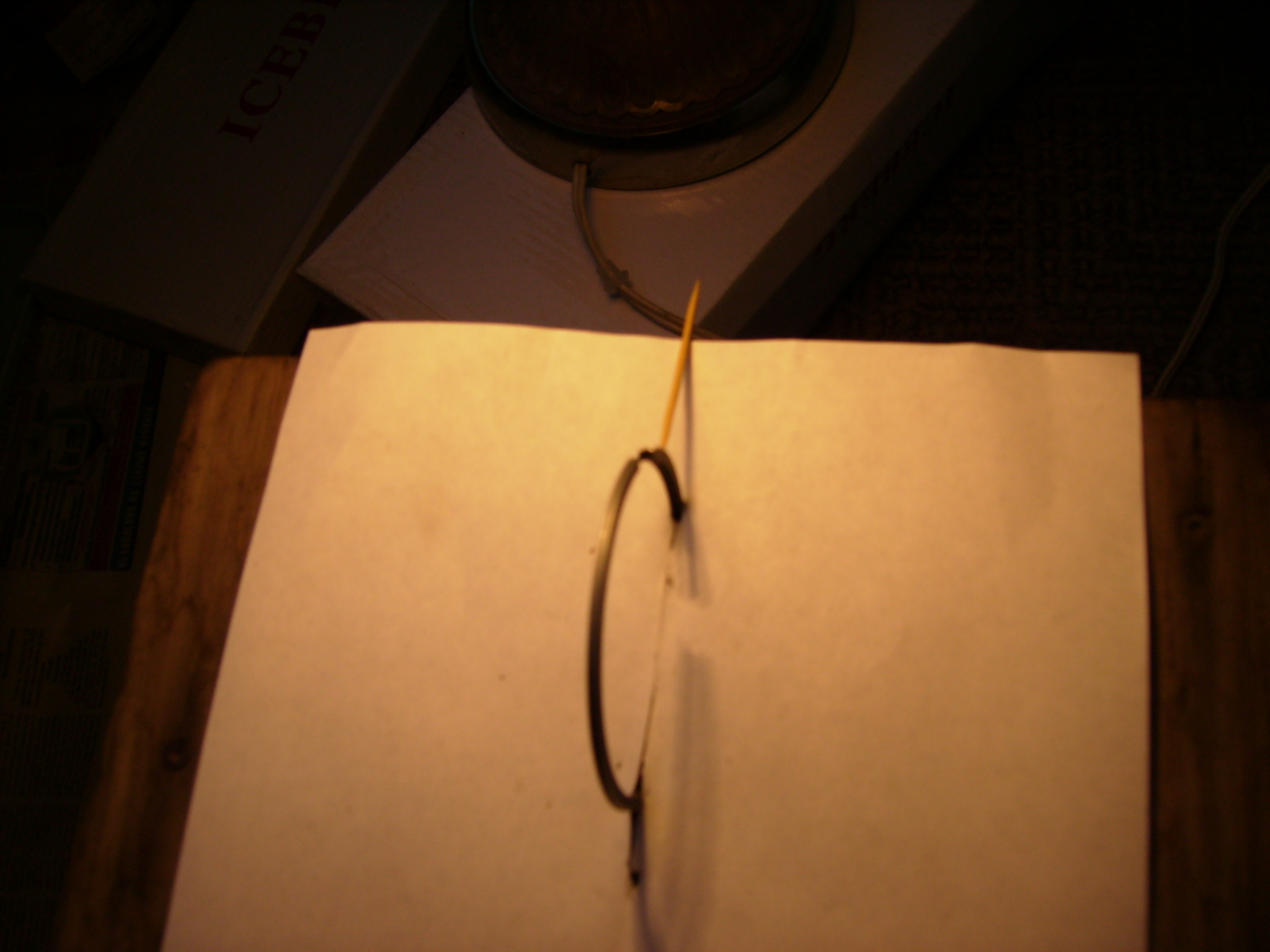

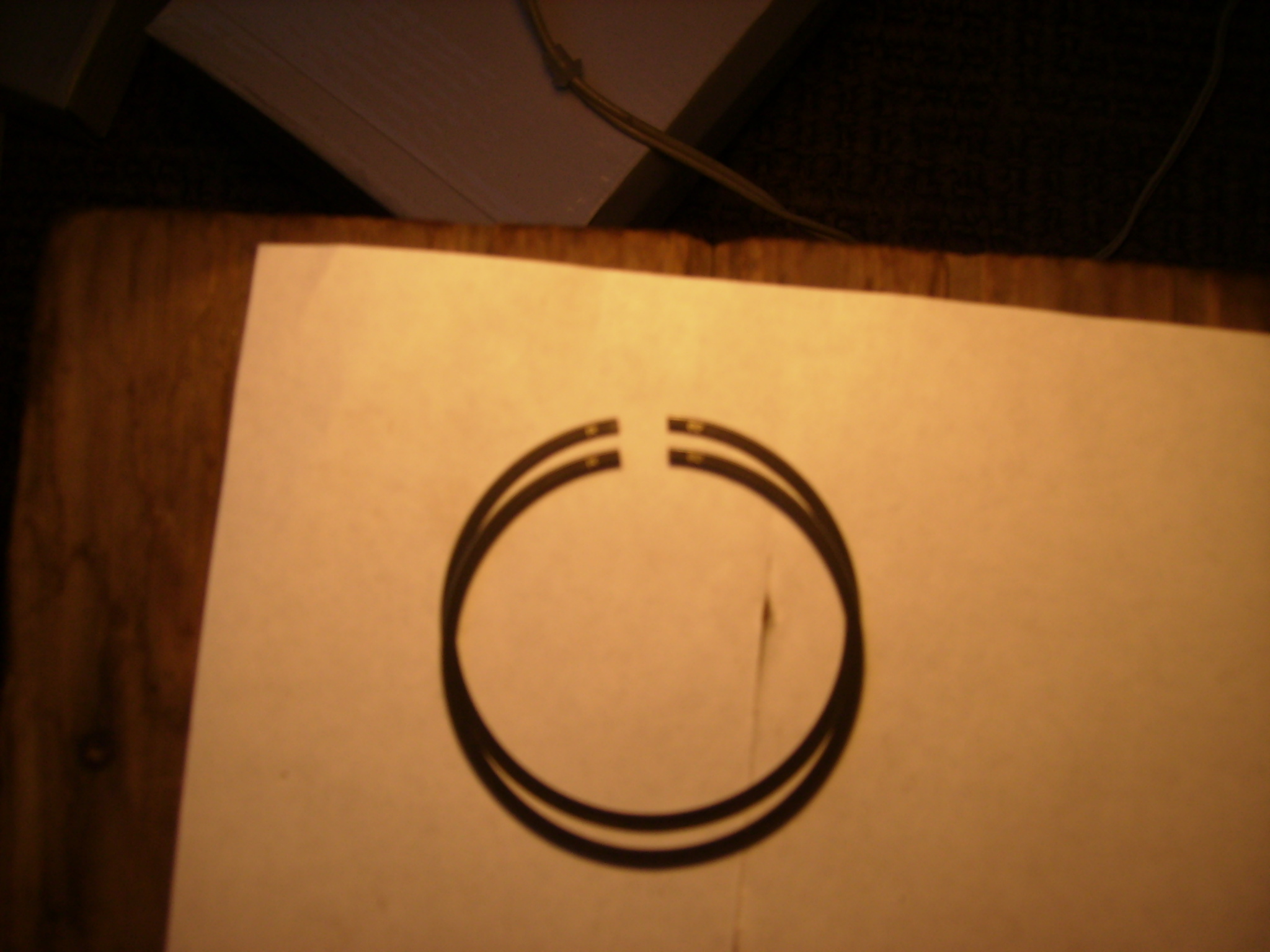

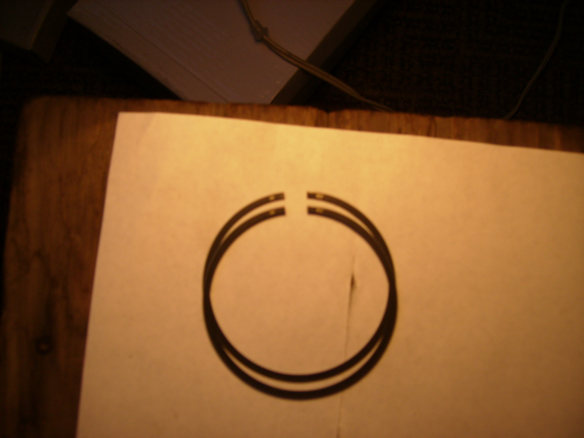

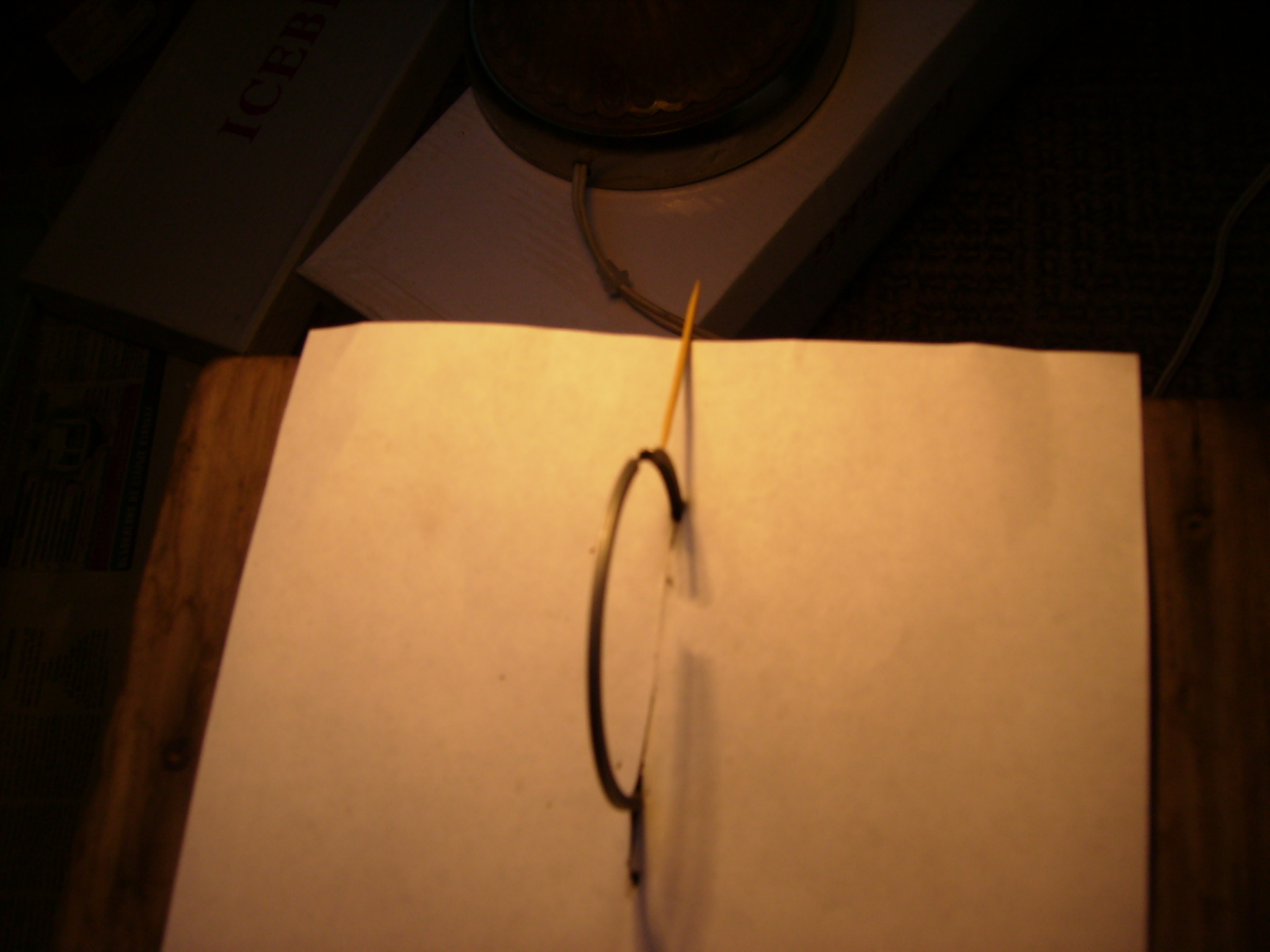

Простите за паузу, и огромное спасибо за оперативную реакцию. Вы просто замечательные люди. По утру пытался сделать фото, в этом мне повезло еще меньше. Фртоэтюды совсем не моё, тем не менее, приглядитесь. По делу уточняю: оба кольца на наружной поверхности имеют по две фаски и по цвету оба темные. Однако на ощупь эти поверхности создают впечатление неметаллического покрытия, что то ближе к полимеру. Могу догадываться, что это керамика. Вот такие ёжики в тумане.

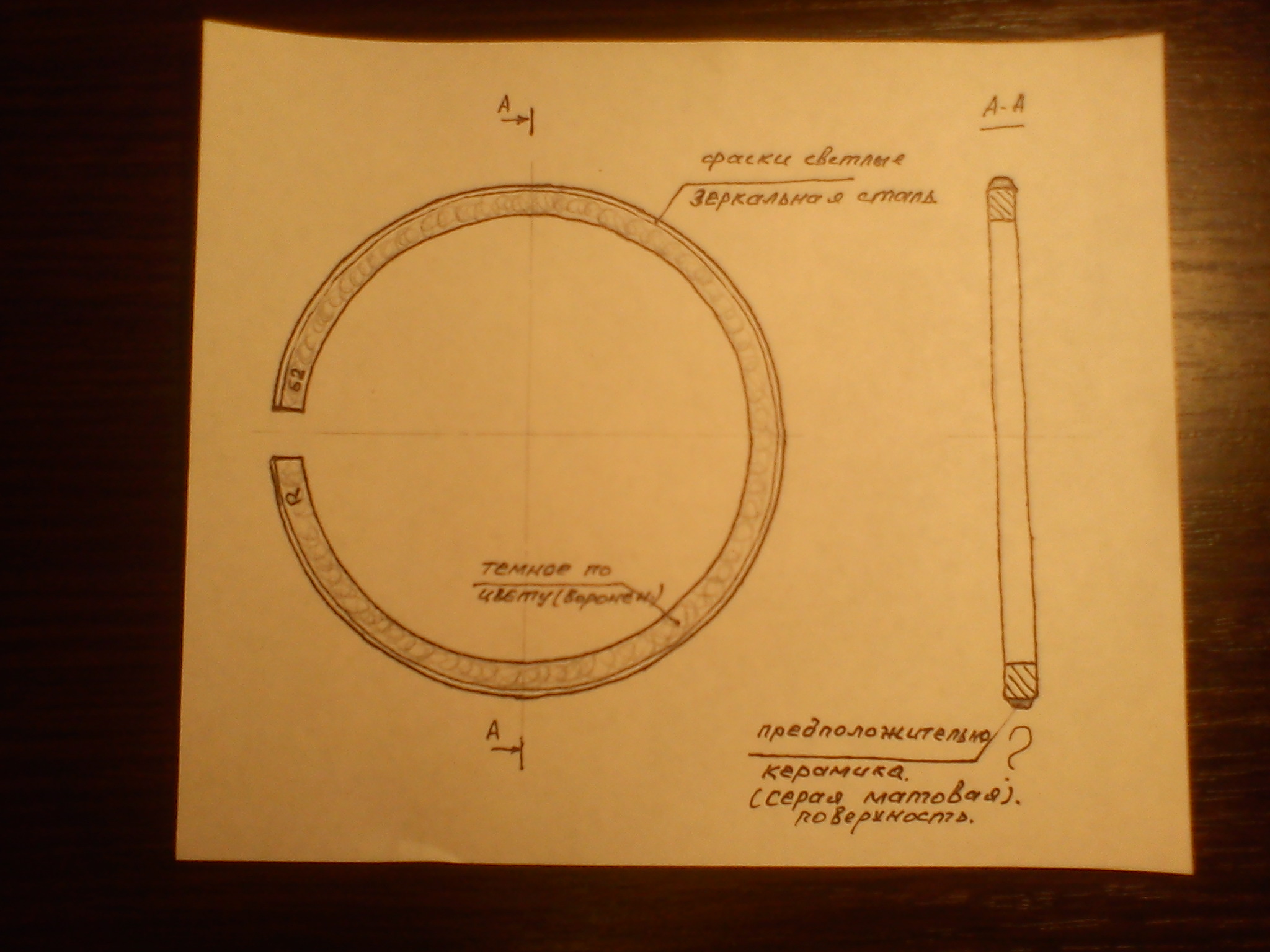

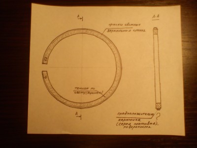

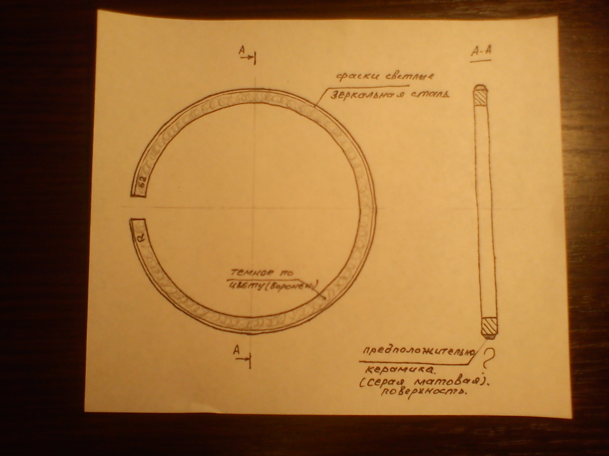

Ещё раз спасибо всем лидерам форума. Для уточнения текста - эскиз компрессинного кольца моей ЦПГ, вторе кольцо братец-близнец. В одной из тем, один из участников диалога, однажды между прочим сообщил, что будучи раннее картингистом, имел счастье столкиваться с керамическими покрытиями в ЦПГ. Такая приблуда позволяла сократить процесс обкатки до минимума. Перерыл всё, не могу найти. По-всему не туда копаю :-[ .

Ох! такиже китайские кольца на полтосных цпг двухтактников в стоке. Ходили раньше мнения что кольца цивильные китай где то закупает, но давно это было, сейчас лепит свои стопудово.
Можно сказать обычные для китайцев. Вообще понты какие то, серебристый слой как фольга алюминиевая, какой то мягковатый на вид, наверное хром, черный пружинный, скорее пружинная сталь.
Фасок нет, но на малоссевских как раз такиеже фаски, уменьшающие контакт с гильзой и слабая пружинистость, но по фаске возможен пробой, в общем хз хорошо это или плохо.
Если видна конусность с одной стороны, то поставить нужно правильно, наоборот могут не влезть или сломаться при запихивании в цилиндр.

Вау, Yulia, Вы снайпер *THUMBS UP* ! Не то что Ваш покорный слуга - палю в белый свет, как в копеечку. Точно - НАКАСИЛЬ! И тот чел-картингист тоже ведал о покрытии им цилиндра мота. Только это знание меня ещё больше запутало. На кой колечку такой припой... Он же им хону гильзы цилиндра ласты завернет. Не, что-то у нас в музыкальных школах не то, совсем не то. С другой стороны, там за великой стеной далеко не все ищут приключения на своё сидалище. Огромное Вам спасибо за доброту и внимание. Сняли Вы меня с порга в поход в другой город в магазин за традиционными колечками. А не проверить ли состав моих на спекральном анализе? Ещё один день без движения :( .
