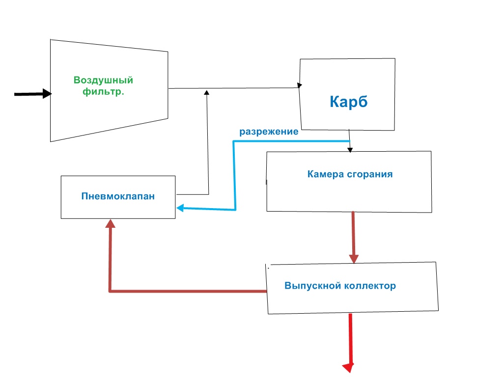

Так у меня-то не Fresh Air с улицы в выпускную трубу идет, а поступает из патрубка между воздушным фильтром и входом карба (разрежение там), через такой же Air Suction Valve. Ща попробую схему нарисовать.

Добрался я до своей экологии, выкладываю фотки:
Джаггер не отвечает. Кто-нибудь мне объяснит, что куда идет и нахрена выхлопные газы обратно в цилиндр запихивать?

Отвечаю на нахрена, есть в мире экология и экономия. Про экологию понятно, свежая порция воздуха для дожига смеси, так же были подозрения, что не для дожига, а для разбавления выхлопа, чтоб был почище, была такая наша версия по китайской копии этой системы :) .
Экономия, тут у автолюбителей писали как то, что если засунуть выхлоп одного из четырех цилиндров во впуск, то смесь 1-подогреется и топлива в двигатель поступит меньше, 2- так как в выхлопе присутствует недосгоревший бензин, то он пойдет на второй круг. Получается экономия топлива 50% , правда и поедет так же на 50%. Это для карбюраторных авто, инжектор наверное вообще встанет из за превышения со2 :)
Но ты нихрена не понял в своей системе, разберись сам что за чем.
Фотки, как из туалета, ничего не понятно, куча шлангов, а куда что не видно, лучше схемку накидай.
