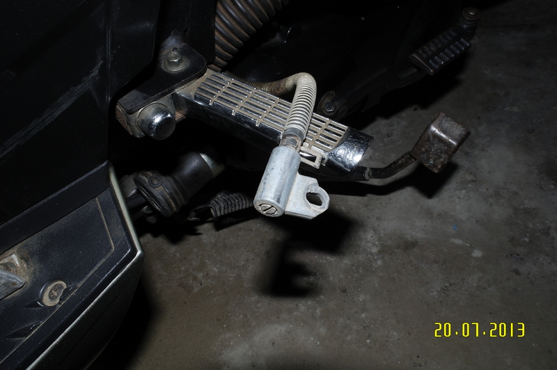

собираю мотор после ремонта, забыл сфоткать как было :)
осталось 3 дырки непонятных.
вот фото

ТС фото нужны еще, под другими ракурсами.
Шланг с топливом подключен?
Один из нижних "сосков" который идет от поплавковой камеры, нужен для крепежа шланга слива бензина.

шланг с топливом в кадре - надет с хомутом и выходит вправо.
С других сторон никаких дырок не обнаружил)
Слив из поплавковой камеры - он должен в какие моменты сливаться и куда? на землю просто?

та "дырка" из которой льется бензин , к ней прикручивается шланг , который с другого конца заглушен винтом

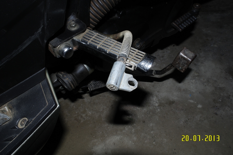

barboris
Такой вот шланг с железякой у тебя есть?
Desktop_023.jpg [ 251.93 KiB | Просмотров: 8586 ]

а у меня железяки нету - шланг растрескался , я взял другой шланг , отрезал 3см и вкрутил в него болт большего диаметра чем шланг .
а железка гдето в гараже валяется
