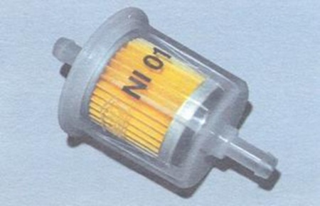

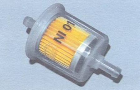

копендос писал(а):
Желательно поменять бензофильтр, промыть бак и все топливные шланги.
Сходил в автомагазин поменял фильтр, вот такой поставил, других не было, это типа самый маленький. Скутер начал заводиться, и тут же глох, итак пару раз, потом завелся нормально работал, заглушил,полез посмотреть свечку богатит/беднит посмотреть, т.к. с качеством смеси с болтом игрался, настраивал, и хотел еще раз завести но так и не завел, надоело и ушел домой, нога уже болит с кика его заводить. На днях вроде как должен токарь переходник вытачить для компрессометра, как сделает это сразу компрессию померяю.
