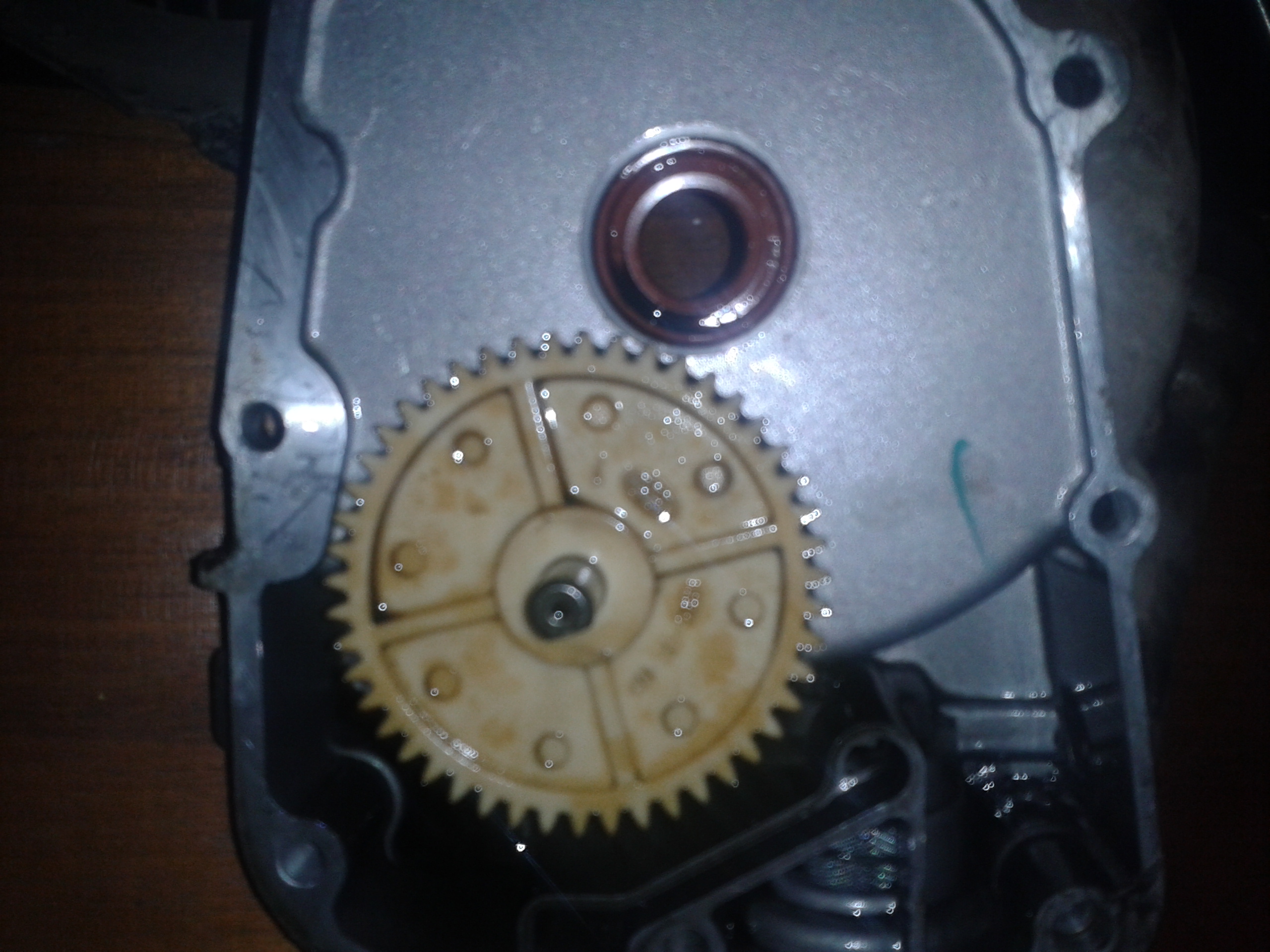

Всем здрасте! Решил располовинить двигатель 139qmb. Собственно такой вопрос, у меня как-то страно разобрался малонасос. Это нормально?

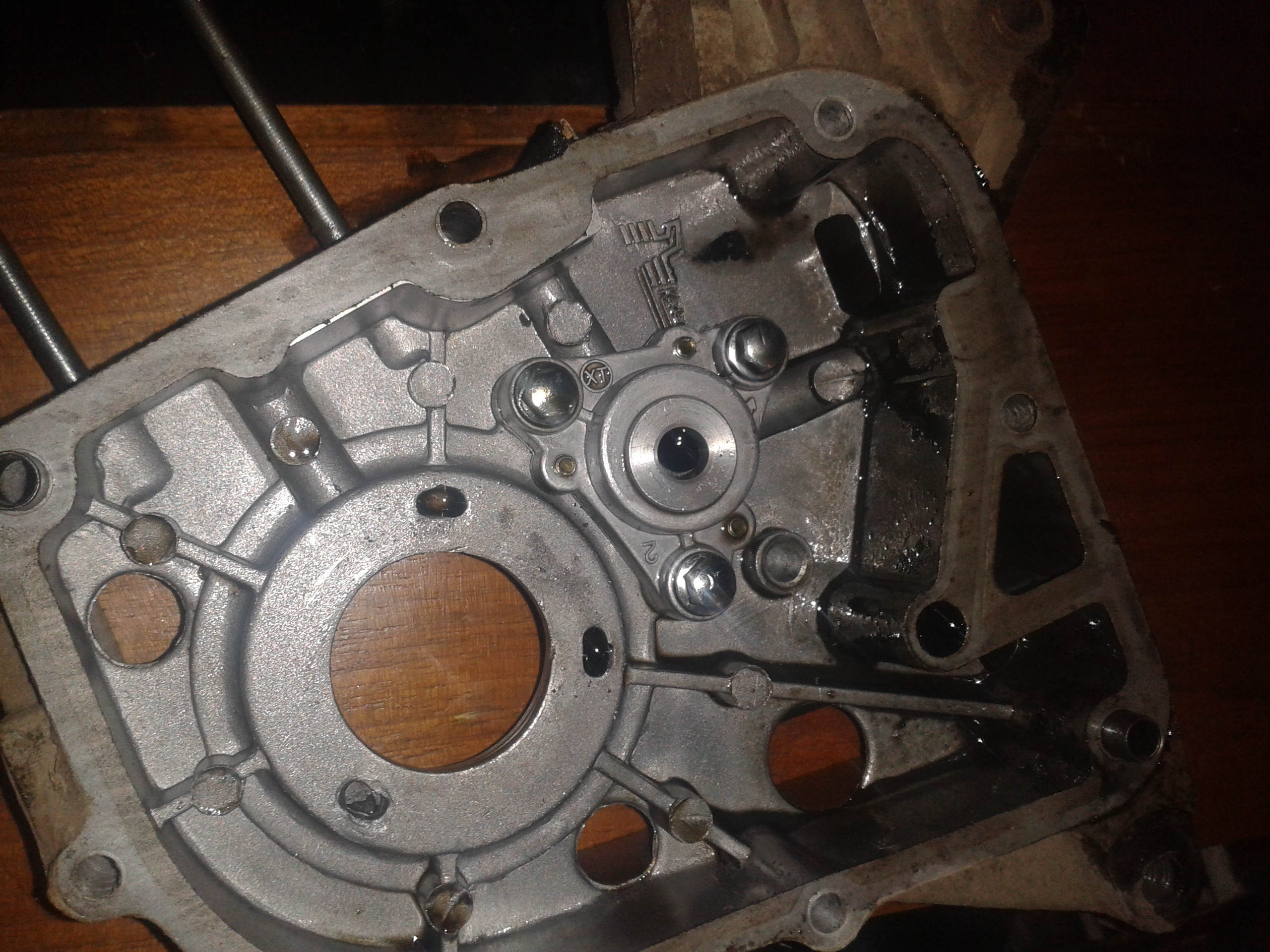

Вот так снялся маслонасос

Насос на месте, на правой половинке картера.

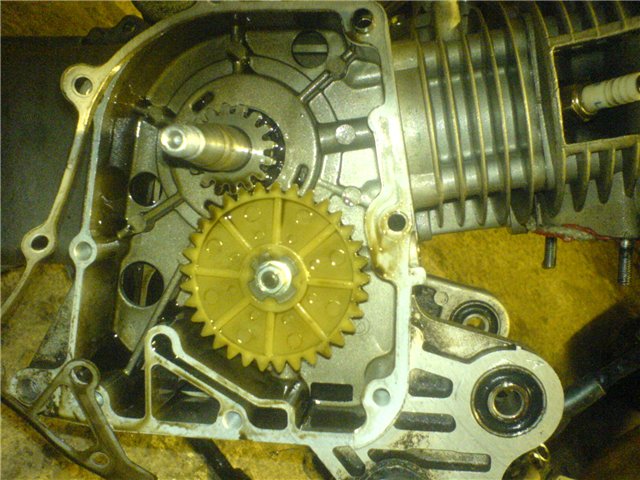

А всё понял. Просто увидел картинку из интернета он там по другому стоял. Теперь у меня такой вопрос, как проверить снятую цепь грм с двигателя на износ? Вроде бы если её держать горизонтально она не должна прогибаться? И как проверить на износ натяжитель цепи? А то на форуме прочитал что он у людей изнашивается, хотя как он может износится если он просто давит на успокоитель?

копендос
