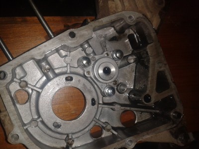

Всем здрасте! Решил располовинить двигатель 139qmb. Собственно такой вопрос, у меня как-то страно разобрался малонасос. Это нормально?

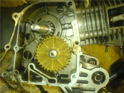

Вот так снялся маслонасос

Автор:  GRO [ 24 Mar 2015, 12:32 ]
Заголовок сообщения:  Re: Маслонасос
копендос
Что не так?
Насос на месте, на правой половинке картера.

Автор:  D-moon [ 24 Mar 2015, 21:33 ]
копендос
Бывают 2 типа маслонасосов. И они не взаимозаменяемы! Во первых у них разные зубья и под каждый вид идет свой коленвал (можешь количество зубьев у себя посчитать и на приведенной тобой фотке из интернета. Во вторых к ним нужны разные крышки картера. В крышках картера есть выемка в которой вращается в твоем случае торчащий конец оси, а в случае с гайкой собственно гайка. Если ты в свой двигатель поставишь новый коленвал под маслонасос с гайкой, то нужно будет заменять не только маслонасос, но и крышку картера с заливной горловиной. Иначе при установке родной крышки картера она упрется в гайку и ты ее можешь просто сломать.
