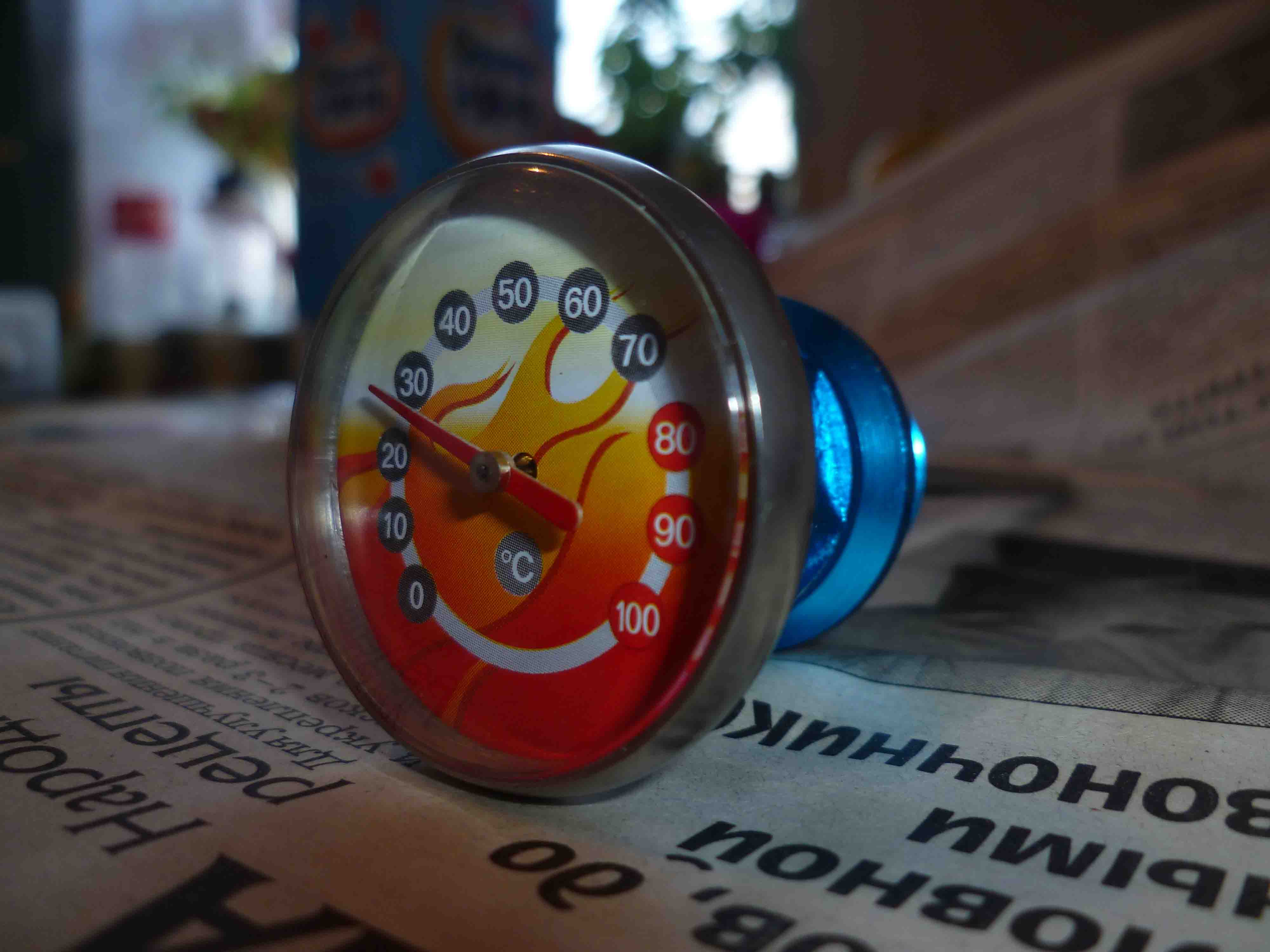

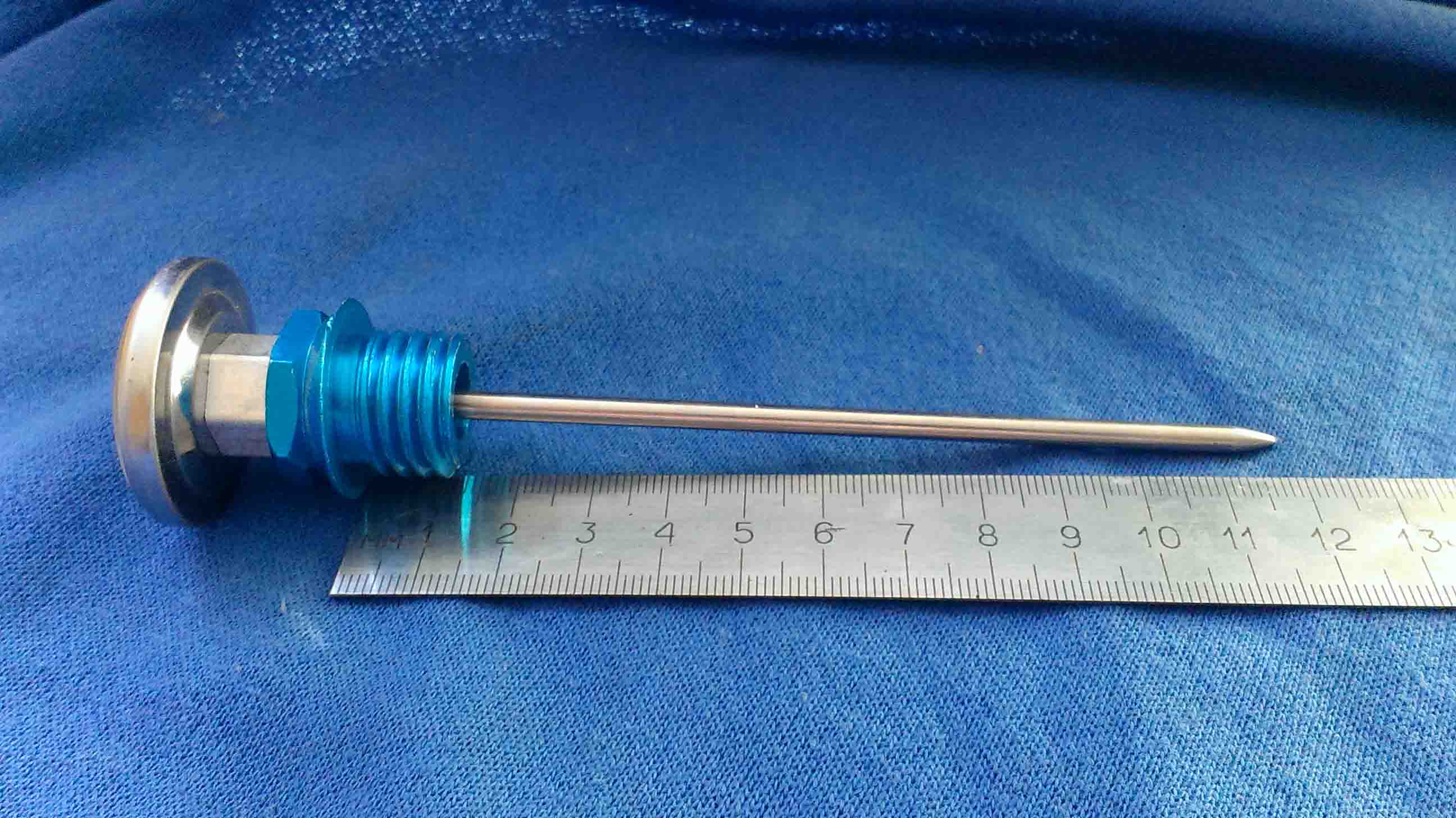

cwood
Есть такой щуп-термометр. Вкручивается в горловину, в которую масло в двигатель заливаешь.
Цена такого была 350 рублей.
P1010667.JPG [ 162.79 KiB | Просмотров: 10010 ]
IMAG0675.jpg [ 185.15 KiB | Просмотров: 10010 ]

cwood
я делал покупал в скутерке ...электронный...там датчик небольшой диаметром 5мм ...просверлил глухое отверстие в болте слива масла и замуровал его туда...
