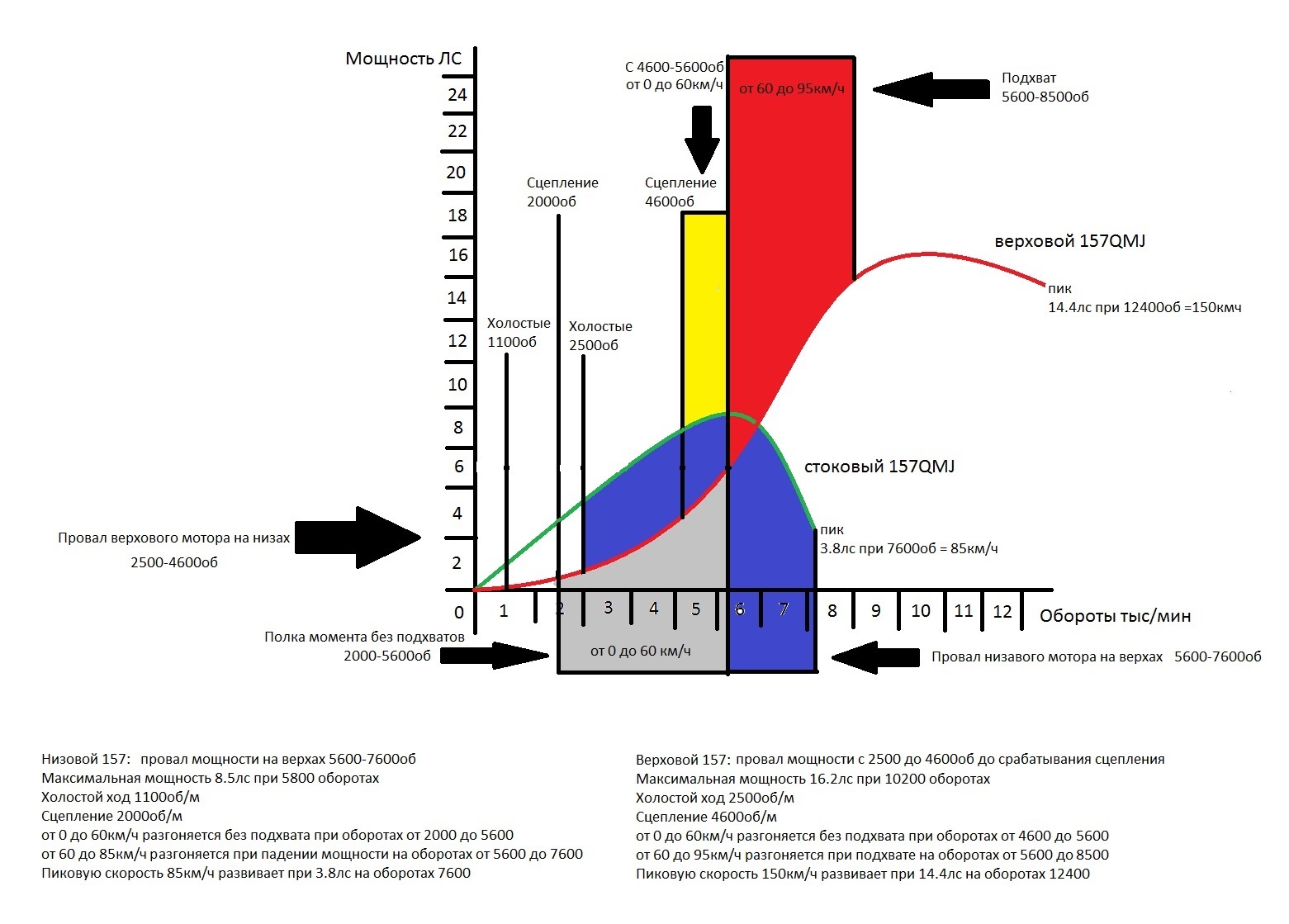

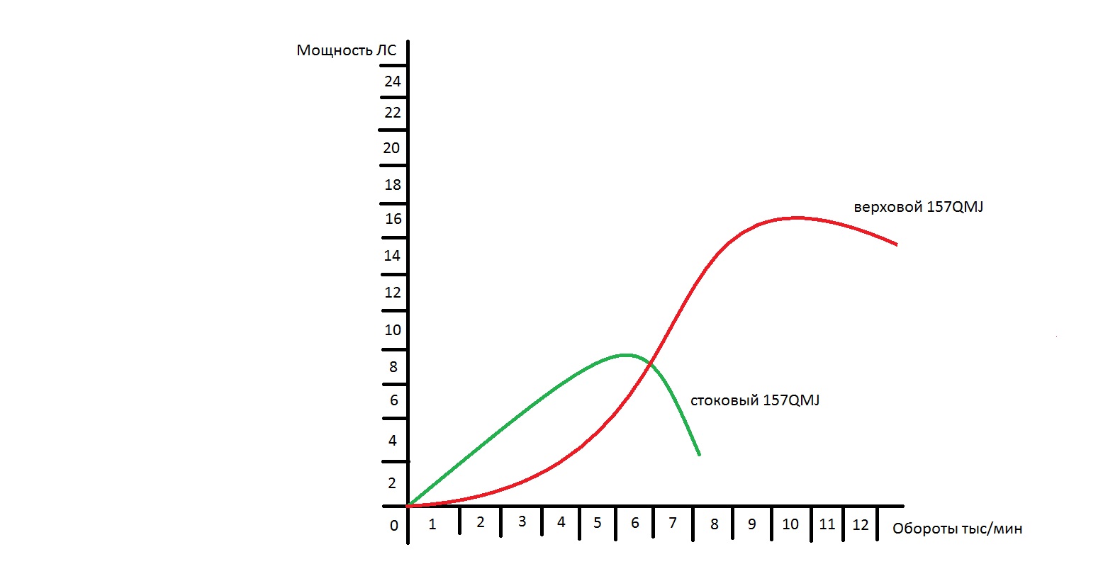

Мы получили смещение рабочего диапазона оборотов с 800-6500 на 1500-12000, то есть в ДВА раза!
Что позволит нам ехать с большей скоростью, получить подхват в зоне средних оборотов с 6500 до 8000 и максимальные обороты 10-12к под нагрузкой.
Если говорить проще, то мы отрезали низы и приклеили их к верхам, что позволит нам при тех же характеристиках вариатора и редуктора увеличить скорость и мощность.
+красивый ревущий басом звук при разгоне в полный газ(что бы девки давали и четырехколесные щемились в панике)
+увеличение мощности на 30-40%
+увеличение максимальной скорости
+значительное увеличение скорости набора оборотов под нагрузкой(приемистости)
-постоянный звук низко летящего ZXR750RR может напрягать(в том числе и сотрудников ДПС, которые будут напрягать вас на деньги за превышение шума)
-больший расход топлива
-высокая термонагруженость ЦПГ(нежелательно длительная езда с максимальной скоростью без установки масляного радиатора)
-уменьшение тяги на низах(точнее ее отсутствие)
-возникновение провалов и подхватов(опасно в поворотах и грунтовых дорогах)

При увеличении диаметра диффузора карбюратора снижается скорость потока топливной смеси. Если раньше наш 180сс мог держать холостые обороты 1000, то сейчас что бы поддержать туже скорость потока нам нужно выставить от 2200 до 2500 холостых оборотов на прогретом моторе(вы наверное замечали высокие обороты у спотбайков или драговых авто не смотря на их гигантские объемы двигателей).
Теперь это наши минимальные обороты, если сделать их ниже то при резком открытии дросселя мы получим обеднение смеси и провал.
Жесткие пружины сцепления нужны чтобы компенсировать потерю тяги на низах, теперь для нашего двигателя низы это это 3000-5000 оборотов, середина это зона подхвата 6500-8000 и верха 9000-12000. Если стандартные пружины включают сцепление на 1200-1500 оборотах двигателя, то красные пружины "2000rpm" будут включать сцепление примерно на 5000-5500 оборотов.
Для чего это нужно?
Если оставить стоковые пружины и сцепление включится рано наш двигатель просто не потянет такой нагрузки и не сможет быстро раскрутиться. Получится эффект если попытаться тронутся с холостых на 3-4 передачи авто, мотор просто заглохнет, а в нашем случае он просто уронит обороты до момента когда колодки отпускают сцепление.
С правильными пружинами мотор успеет раскрутиться на нейтрали до момента достаточной мощности близкой к подхвату и уже на 6000-6500 вы получите приятный пинок до 8000-9000 оборотов который стремительно понесет вас к заветным 140км/ч.
Прямоток нужен, что бы облегчить дыхание и убрать провалы(затыки при интенсивном наборе оборотов). Если сказать что стоковый глушитель душит мотор даже в стоке это ничего не сказать... Банка от 125-150сс китайца душит даже 49сс скутер да так что хочется его сжечь(49сс со сток банкой едет 65км/ч динамика приемлемая, а с банкой от 150ки динамика вялая максималка еле дотягивает до 50км/ч).
Мотор который живет в диапазоне оборотов 10-12 тысяч должен дышать полной грудью, поэтому нужно увеличить диаметр впуска воздуха в фильтр бокс(на разных скутерах стоят разные фильтры поэтому нужно отверстие для входа воздуха увеличить вдвое). Так же при желании можно поставить нолевик, но тогда придется увеличить жиклер основного хода на 20% от его номинала и изготовить воздухозаборник, что бы избежать провала на скоростях после 80км/ч.

После всех доработок мы получаем скутер который разгоняется с очень приличной динамикой которая не идет в ни какое сравнение со стоком, причем как с места так и со скоростей за 80км/ч. Увеличение максимальной скорости на 35-40км/ч. Резкий набор оборотов под нагрузкой.
Если описать словами, то ваш разгон будет такой.
С места:
Стоишь на светофоре, загорается зеленый(пропускаешь всех раков которые пытаются проскочить на потухший "желтый") откручиваешь "газульку"(тут очень выручает короткоходная ручка газа от питбайка, но она в бюджетный тюнинг не укладывается) на всю, задержка 1-2 секунды скутер приседает на заднюю подвеску как будто кто то сел вторым номером, включается сцепление и ты получаешь мощный подхват который уносит скутер с отрывом переднего колеса на 10-20см до 60км/ч, затем переднее колесо загружается, но динамика не падает и лишь после 120км/ч на 10 000 оборотах почувствуешь снижение мощности, а скорость достаточно медленно(по сравнению со стартовой динамикой) дойдет до 135-145км/ч на оборотах 11800 -12400...
Если описать проще в двух словах разгон: раз и 60км/ч, раз и 80км/ч, раз и 100км/ч и уже более плавный разгон до максималки.
