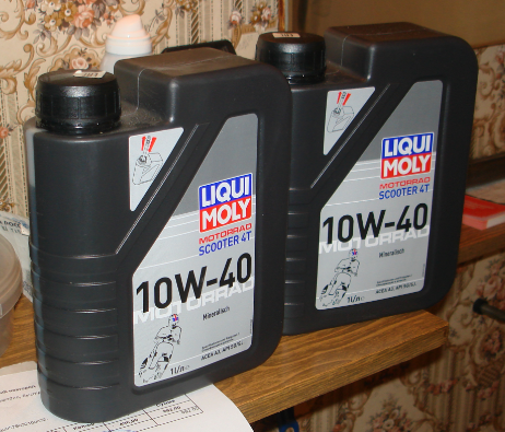

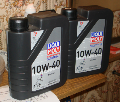

GXΩ, спасибо.
АКБ, заряжать или только залить электролит?
Да, первый раз с ножки или стартером лучше? Как исправный мотор заводится, сразу или повторять это норма?
Свечу запасную купил, как чувствовал )
Снимок.PNG [ 474.96 KiB | Просмотров: 7442 ]
