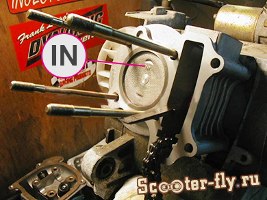

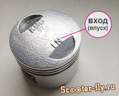

За дальнобой 2-й степени. (1)
Поршень стоит ставить не ногами/вверх ногами а правильно,так как ставится он в одном положении,цилиндр крепится с помощью 4 х шпилек и 2 х болтов,стучать если сорвана резьба на одном из болтов не будет а вот масло течь вполне.Если есть задиры то ЦПГ надо менять,потертости будут в любом случае,коли мотор работал,вопрос в том как они выглядят.
