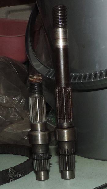

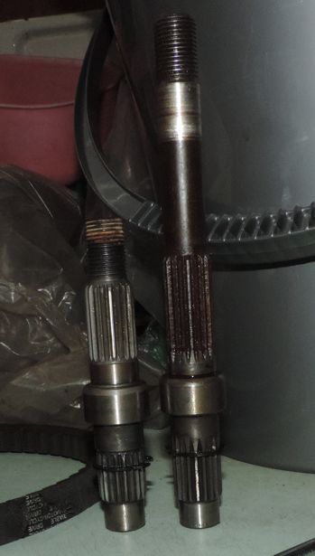

Разобрал оба редуктора, валы отличаются длиной(внутренней части) на 3мм и местом установки стопорного кольца. В моём случае, всё остальное у них одинаково. Из-за разницы установки стопорного кольца, шестерне не хватает места 2 мм, чтоб закрыть крышку редуктора.
IMG_20180627_152755.jpg [ 89.81 KiB | Просмотров: 7461 ]
Вопрос этот появился после того, как в интернет магазинах натыкался, что короткий вал на 19 шлицов подходит и для 139 и для 157.

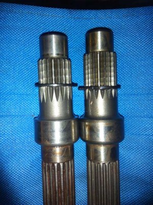

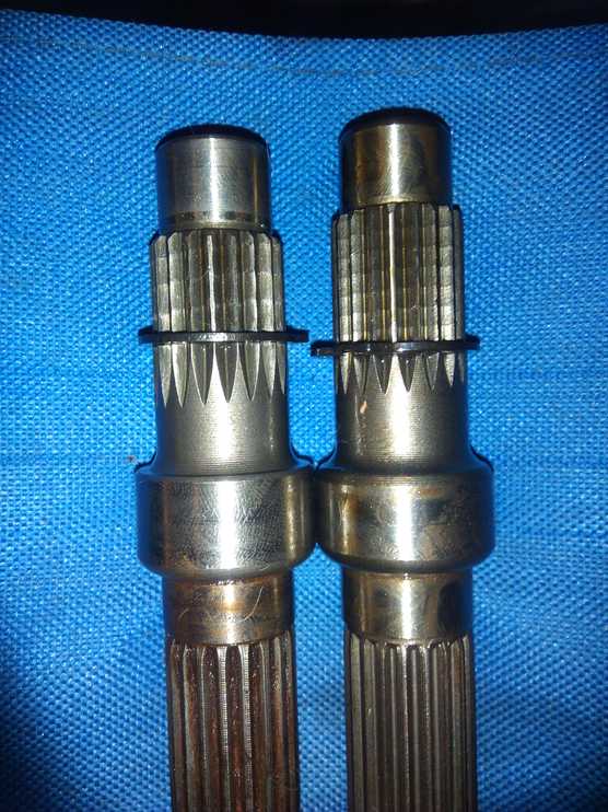

Rusted-Razor
В моем случае ещё и разная длина шлицевой части под колесо.
Короткий 139, длинный 152 мотор.
