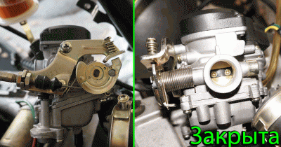

Первый вопрос - в моем карбюраторе когда едеш макс мощность на 55% открытия дросселя если открыть больше 55%-100%то эффекта ноль.
Это я пологаю из-за того что главный клапан карбюратора слишком маленький или это так и должно быть?
Второй вопрос - про ход иголки, проверил на подставке без фильтра когда 55% открыта заслонка, то иголка мембраны максимально поднята вверх.
Ведь в таком случае уже открывается полная подача бензина при всего лиш наполовину открытом дроссельной закслонке, норма ли это?

Пружину диафрагмы иголки можно тюнить, ужимать, растягивать, обрезать, делал это на 152-м движке, потом проверяя как он едет, эффект есть и существенный. Но надо про запас иметь вторую пружину, если первую угробишь.
Это главный жиклер, у тебя он маленький.

Автор:  GRO [ 22 Aug 2018, 05:30 ]
Заголовок сообщения:  Re: Дроссельная заслонка после 55% открытия ничего не дает.
CheapScoot
1. Для честного китайского полтинника это норма.
2. Карбюраторы CVK не работают нормально без штатного фильтра.
3. viewtopic.php?f=111&t=36530
4. Если менялся объём цилиндра, потрудись прочесть что и как надо настраивать для нормальной работы двигателя.
Автор:  CheapScoot [ 22 Aug 2018, 11:25 ]
Думаю сначала поменяю главный жиклер и посмотрю как будет ехать.
Dj@gger писал(а):
Цпг 82 куба 50мм была снята, теперь поставил цпг 84 куба 51 мм со степенью сжатия 9,4.
Что вы получили от данного апгрейда?
CheapScoot
1. У меня оказалось стоял 47мм (72)куба , а поставил 50мм т.к. когда разобрал то, только тогда понял что у меня не шттный 39мм стоит, а набор был уже куплен.
2. Тоесть я не могу поставить фильтр нулегого сопротивления со штатным карбюратором СVK, что будет если это сделать?
3. Ограничителей у меня нету, если не считать размер основного жиклера :)
4. Где именно можно прочитать?
