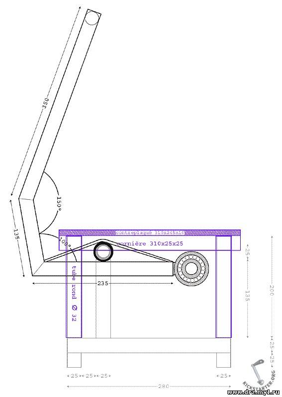

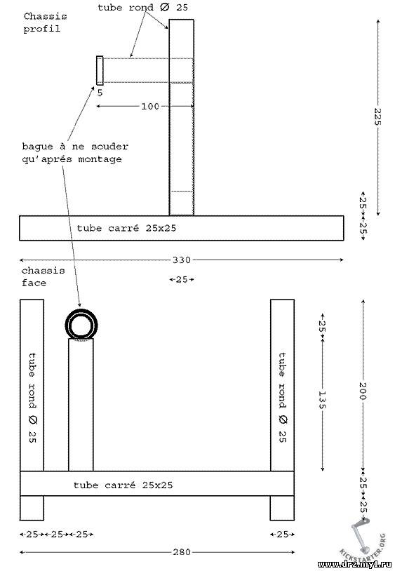

Да не у меня поднять за обод не прокатит, 160 кг нужна другая какая-то конструкция...

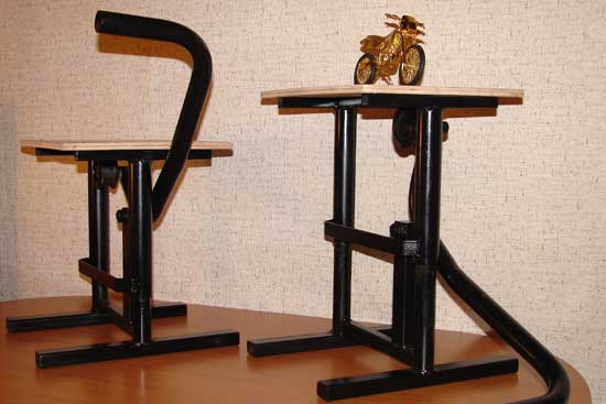

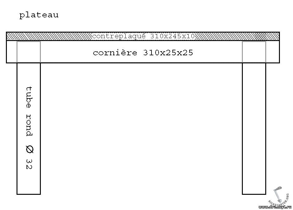

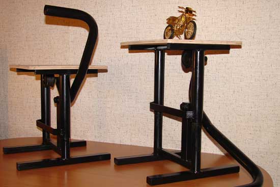

maximillian_great
maximillian_great писал(а):
А подставки у тебя интересные, сложной формы, почему не прямоугольник, такие же сделать намного сложнее?
Потому-что такие выглядят интереснее. :)

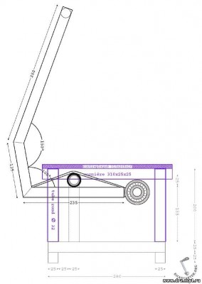

Тогда тебе нужна лифт-подставка.
Лови чертежи и фото готовой.
Либо можешь заказать готовую через инет (сорокин), но дорого.

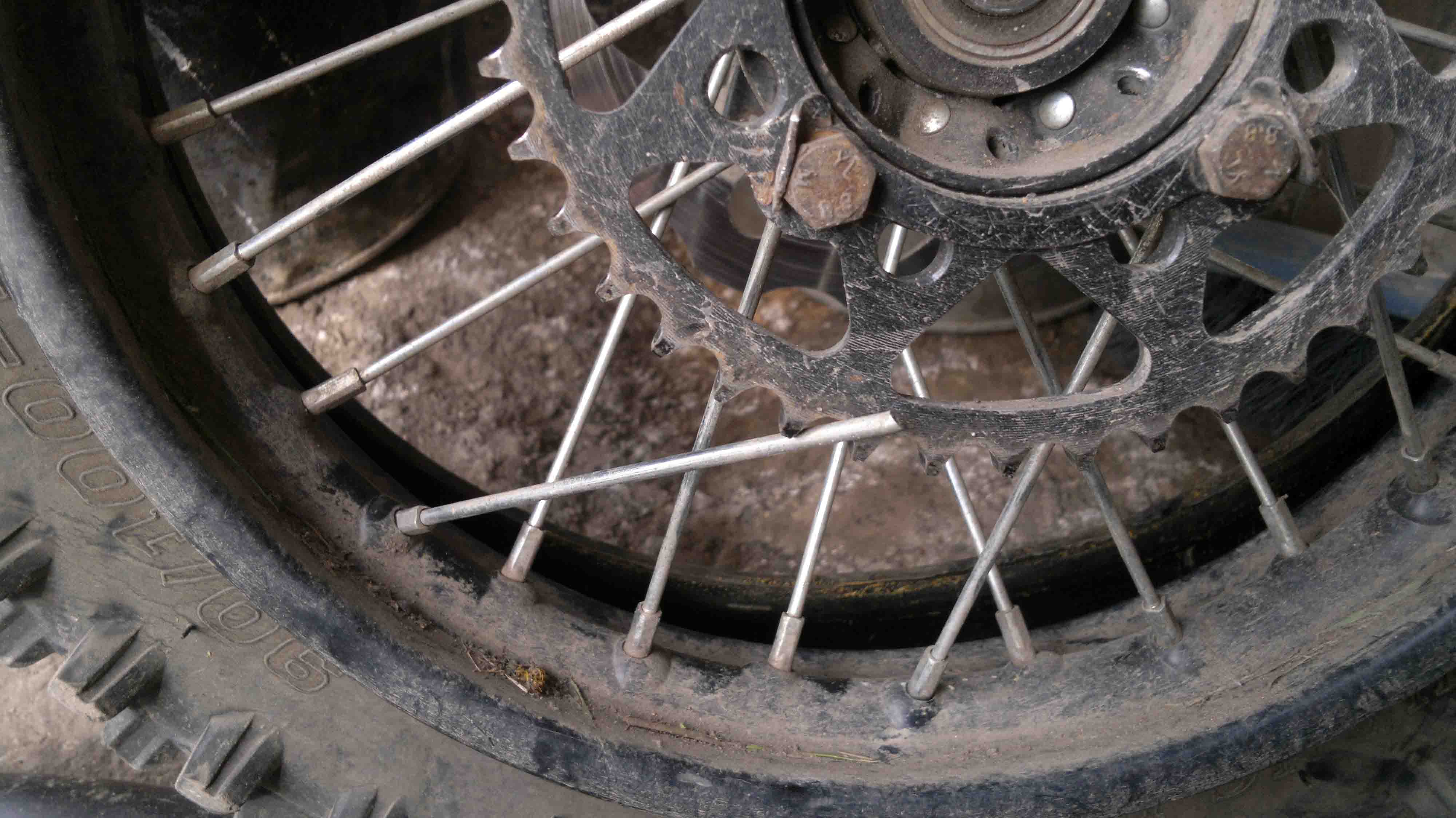

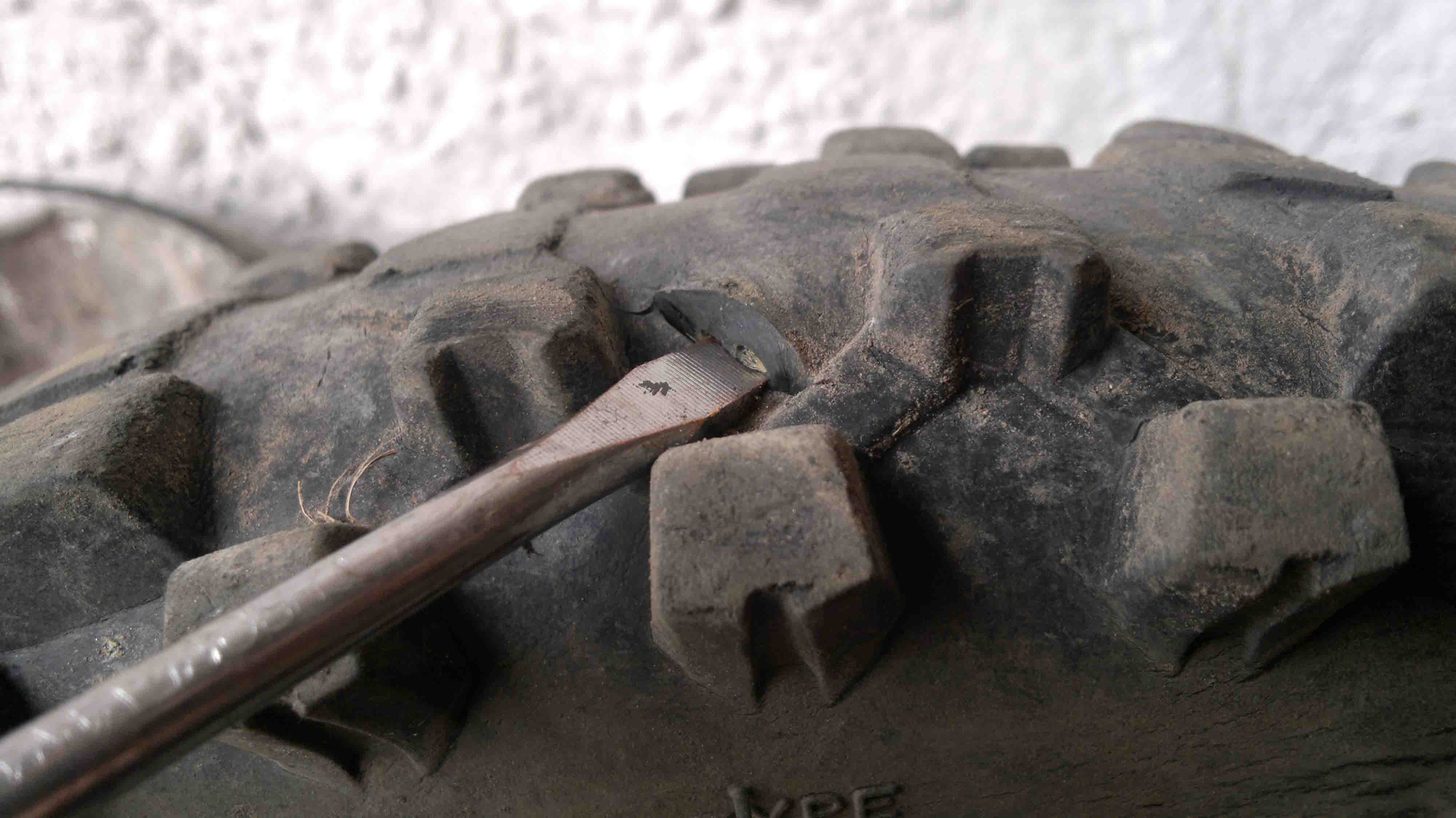

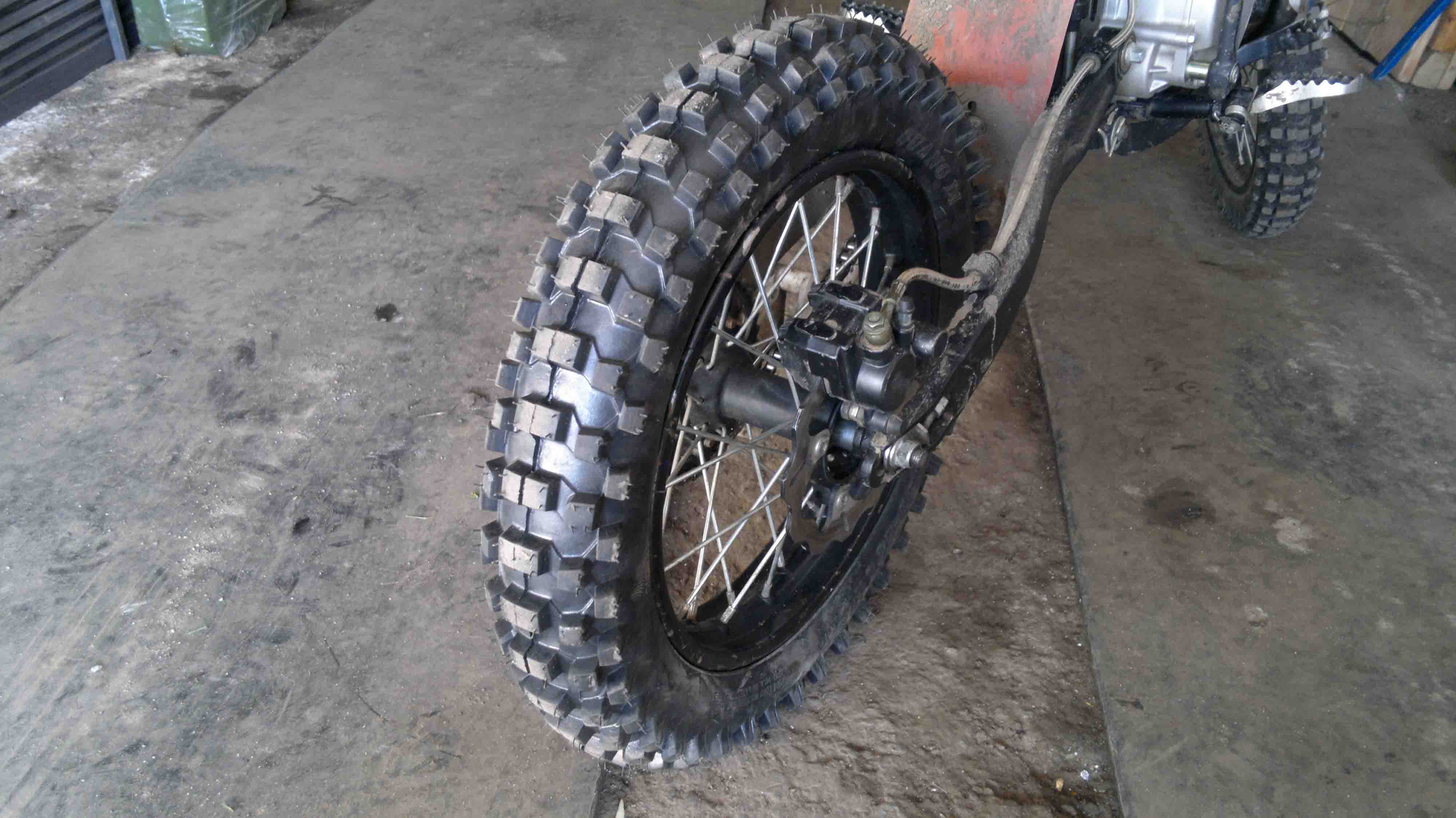

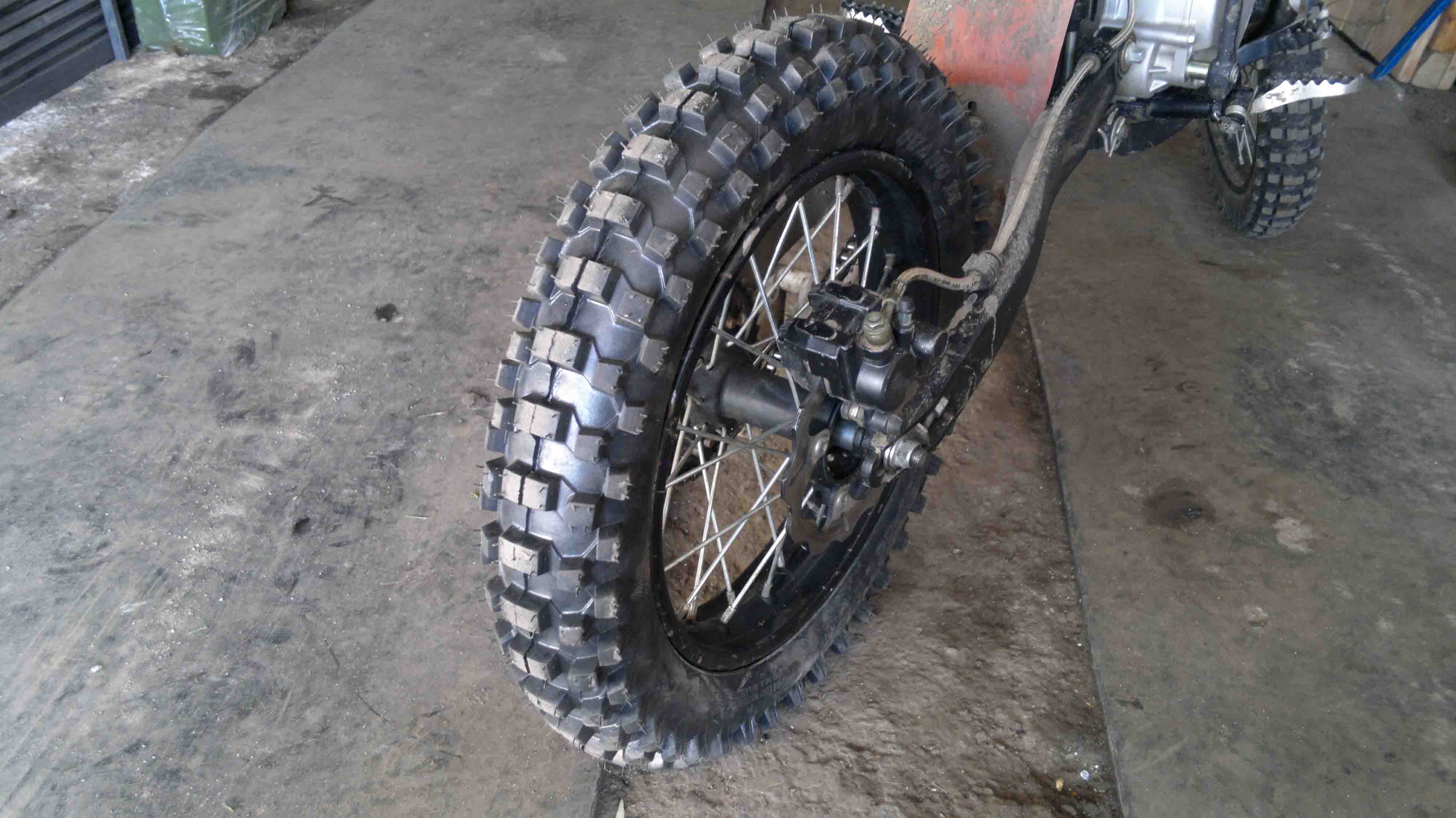

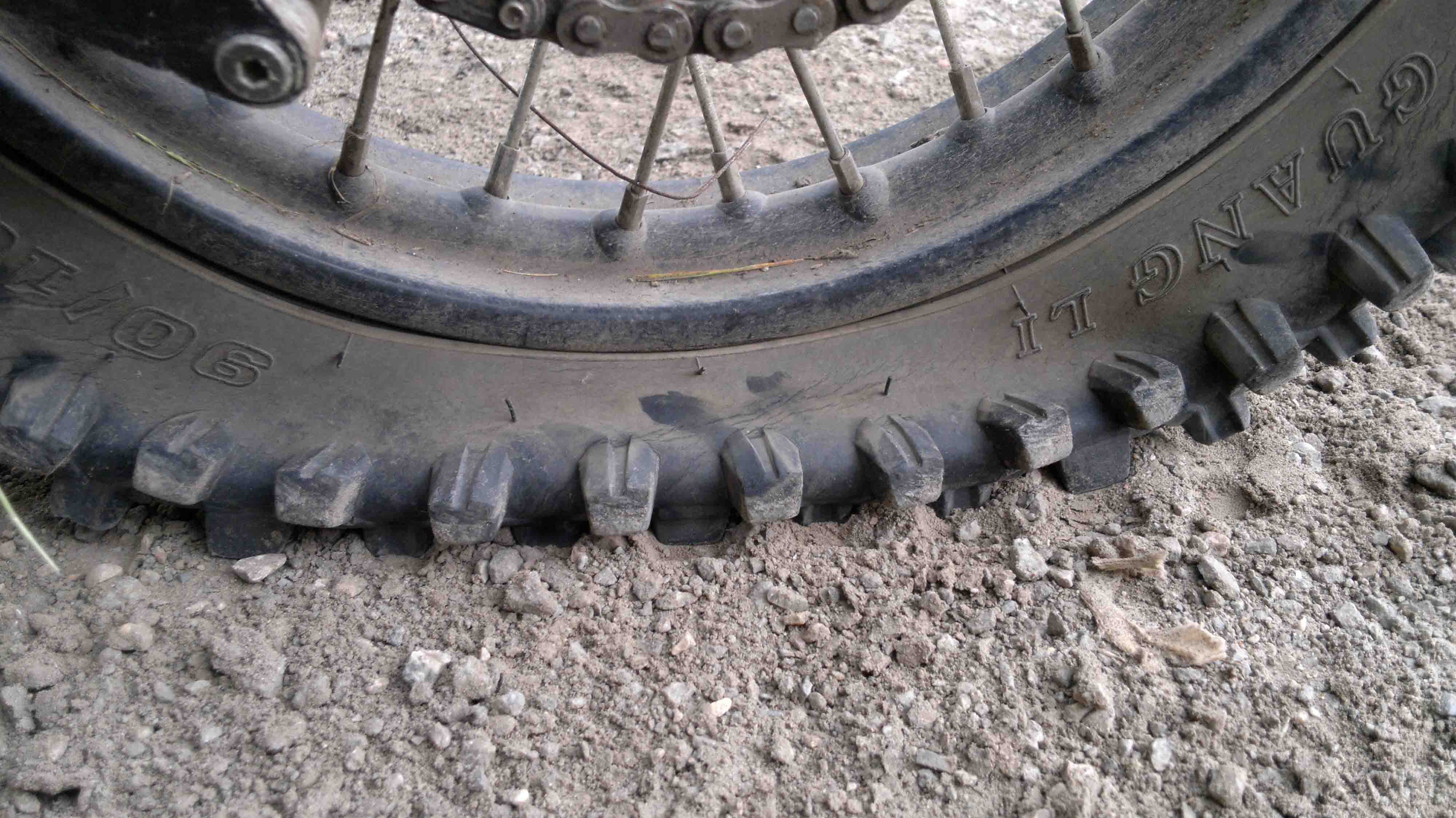

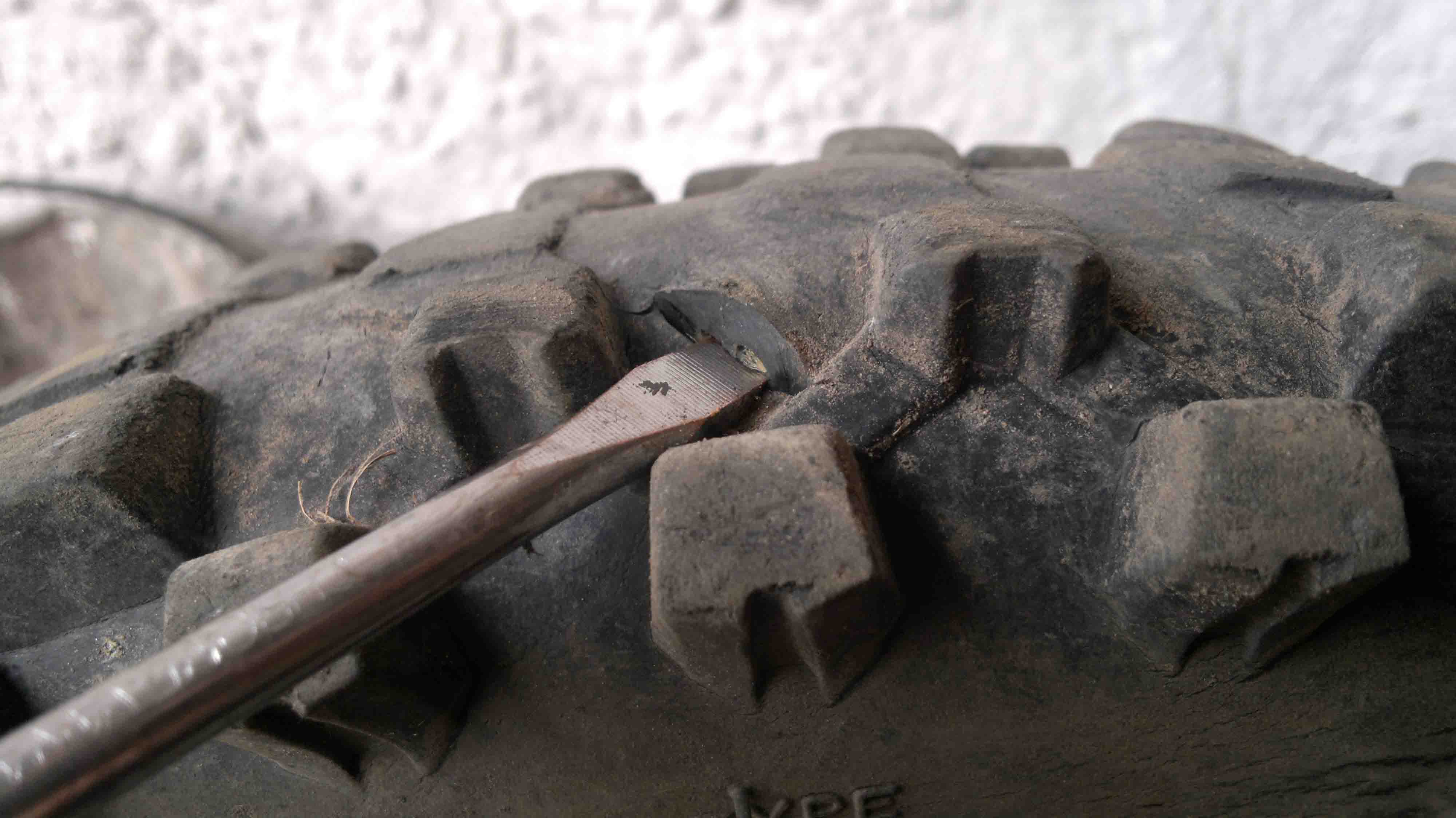

По дороге домой где-то умудрился намотать проволоку на ступицу колеса и порезать шину и камеру.

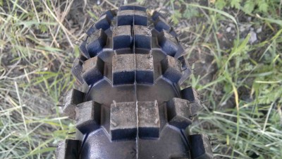

При осмотре выяснилось, что помимо пореза шины сломал 4 спицы колеса.
Съездил сегодня на скутере в магазин и купил недостающие спицы.
Так как задняя шина была порядком изношена, пришлось купить новую стоковую "гуанг ли" .
Хотел попробовать "кенду", но её в продаже не было.
Всё собрал и поставил на место.
