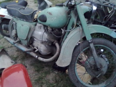

давненько здесь не был.за это время у деда в сарае откапал иж планету он же иж56 1965г.в. дед первый хозяин купил после армии его.пробег всего 20600км.около 35лет стоял в сарае вот щас я его откапал.завелся с третьего раза.но он шести вольтовый сначала завел с выпрямителя потом друг дал акум на 6вольт.
