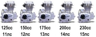

посмотрел и пощупал йобра,тоже сделал с китайцем,разницы в качестве не заметил,поинтересовался насчет запов,на йобр 2 недели,на китайца 3 дня если нет на месте,продавать не собираюсь,трехкратная разница в цене сделала свое дело,за китаца даже платить не пришлось,обменял на старый мапед :) теперь остается превращать китайца в подходящее для меня транспорное средство.предвидится 2 режима работы,вдвоем по бездорожюю холостой ход и крейсер по грунтовкам в 90-100км/ч задушеной евронормами 125ке ни одно ни другое не по силам,даже если это йобр
[youtube]nrH-N0BMpSc[/youtube]
ходовая устраивает,осталось выбрать движок из линейки,125,150,175,200,230сс, мощности достаточно в 10-12 лошадок,ради экономичности выбор остановил на 200сс.какой китайских тихоходный движок посоветуете,есть возможность приобрести за 400 евро лифановский.на сколько понял все эти движки садятся в раму без переделки и без изменений конструкции.

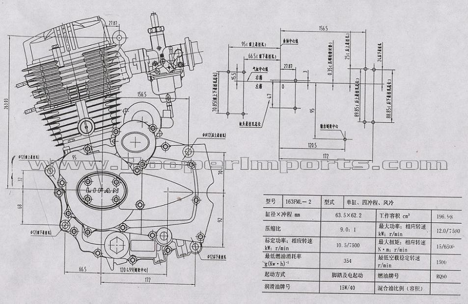

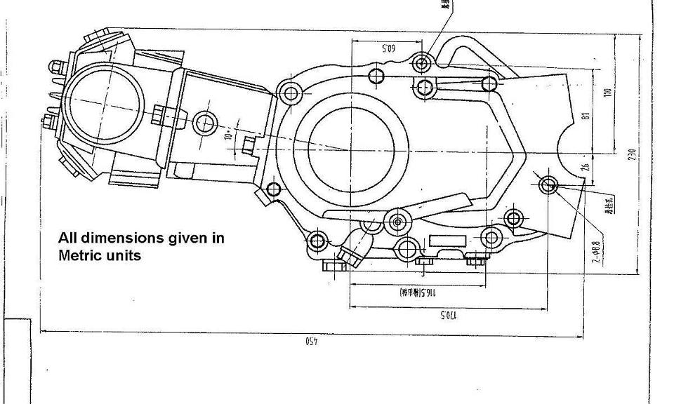

А с 139FMB посадочные места совместимы? :)

скорей всего не совместимы
Engineering%20Spec%20Horzontal.JPG [ 85.17 KiB | Просмотров: 2195 ]
E2005M_1193767408.JPG [ 113.53 KiB | Просмотров: 2195 ]
