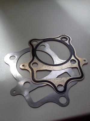

Pedro de Pakas
Да там видно, если бутерброд. Там по сторонам от головки такие уши с заклепками торчат. В щели между цилиндром и головой.
Такие вот:
Комментарий к файлу: Прокладки с крылышками. =^_^=
IMG120.jpg [ 673.16 KiB | Просмотров: 6814 ]
UPD
Поставила в итоге одну прокладку и вроде как мотор стал чутка меньше греться. Хотя еще рано судить...

конти
Топлива не МНОГО, а МАЛО. И на этом карбе нет никакого обогатителя. Там заслонка подсоса и все. Она воздух убавляет, а не бензин прибавляет.
=^_Укатайка для рысей_^=
 Заголовок сообщения: Re: Китайский мот. Траблы с карбом\свечой. Бьюсь об стенку..
СообщениеДобавлено: 28 Май 2012, 00:14
Про прокладку - этот бутерброд на самом деле и есть фирменная заводская прокладка, очень дорогая кстати. У меня на кимке такая же, тоже прифигел сначала, она из двух и склепана заклепками.
СообщениеДобавлено: 28 Май 2012, 00:17
Зарегистрирован: 23 Май 2009, 20:15
Сообщений: 478
Откуда: Питер
Скутер: Irbis Nirvana 150cc
Dj@gger
И нафиг оно вообще? Дефорсировка?
СообщениеДобавлено: 28 Май 2012, 00:20
Ну я у кимковцев не спрашивал, но не дефорсировка точно, наверняка степень сжатия рассчитана под эту прокладку. А с одинарной будет чуть больше.
СообщениеДобавлено: 28 Май 2012, 00:24
Сообщений: 478
Откуда: Питер
Dj@gger
Ну так это и есть дефорсировка. У прародителя этого мотора степень сжатия 9.5:1, а у китайцев 9:1. Ну вот наверное за счет толстой прокладки они эти 9:1 и делают.
UPD
Тобишь там всего две причины могут быть:
1. Дефорсировка под низкооктановый бензин.
2. Исправление брака при проектирвании мотора, когда при обычной прокладке клапана встречаются с поршнем.
У меня с одной прокладкой никакого контакта клапнов с поршнем не происходит, а значит мотор просто дефорсировали под дерьмовую горючку. :)
СообщениеДобавлено: 28 Май 2012, 02:34
LazyLynx
В моём случае точно не дефорсирование, так как эти прокладки продаются и в Европе и в Америке, и, самое главное, других прокладок нет, только такие, двухслойные.
При производстве нет никаких трудностей увеличить на 0,3 - 0,5 мм высоту головы, вместо того чтобы ставить бутерброд.
Но что интересно: у меня диаметр цилиндра 60 мм, и это подлинный Тайвань. А есть ещё кетайские комплекты ЦПГ, там диаметр 61 мм, и вот там прокладка уже обычная одинарная.
