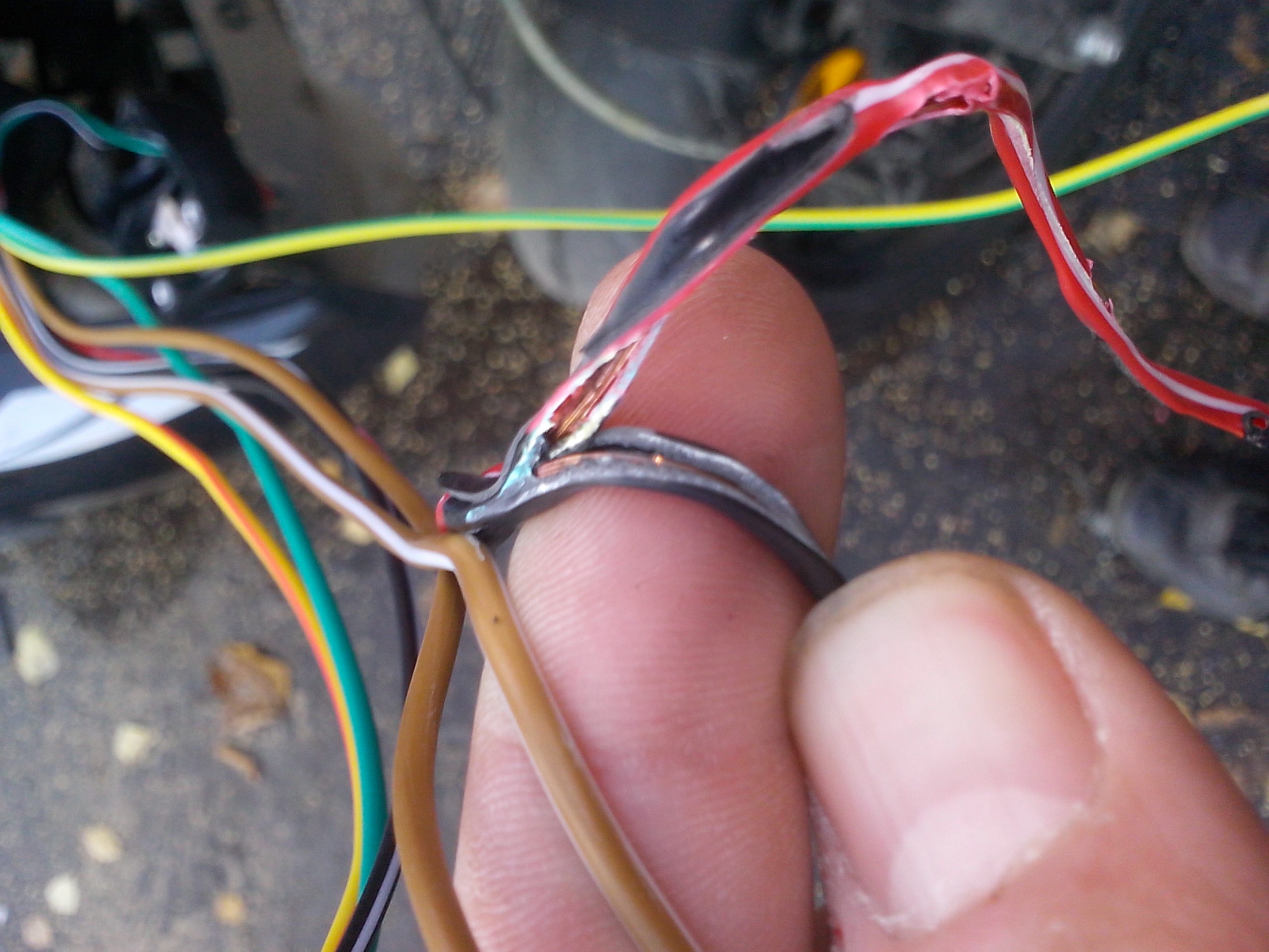

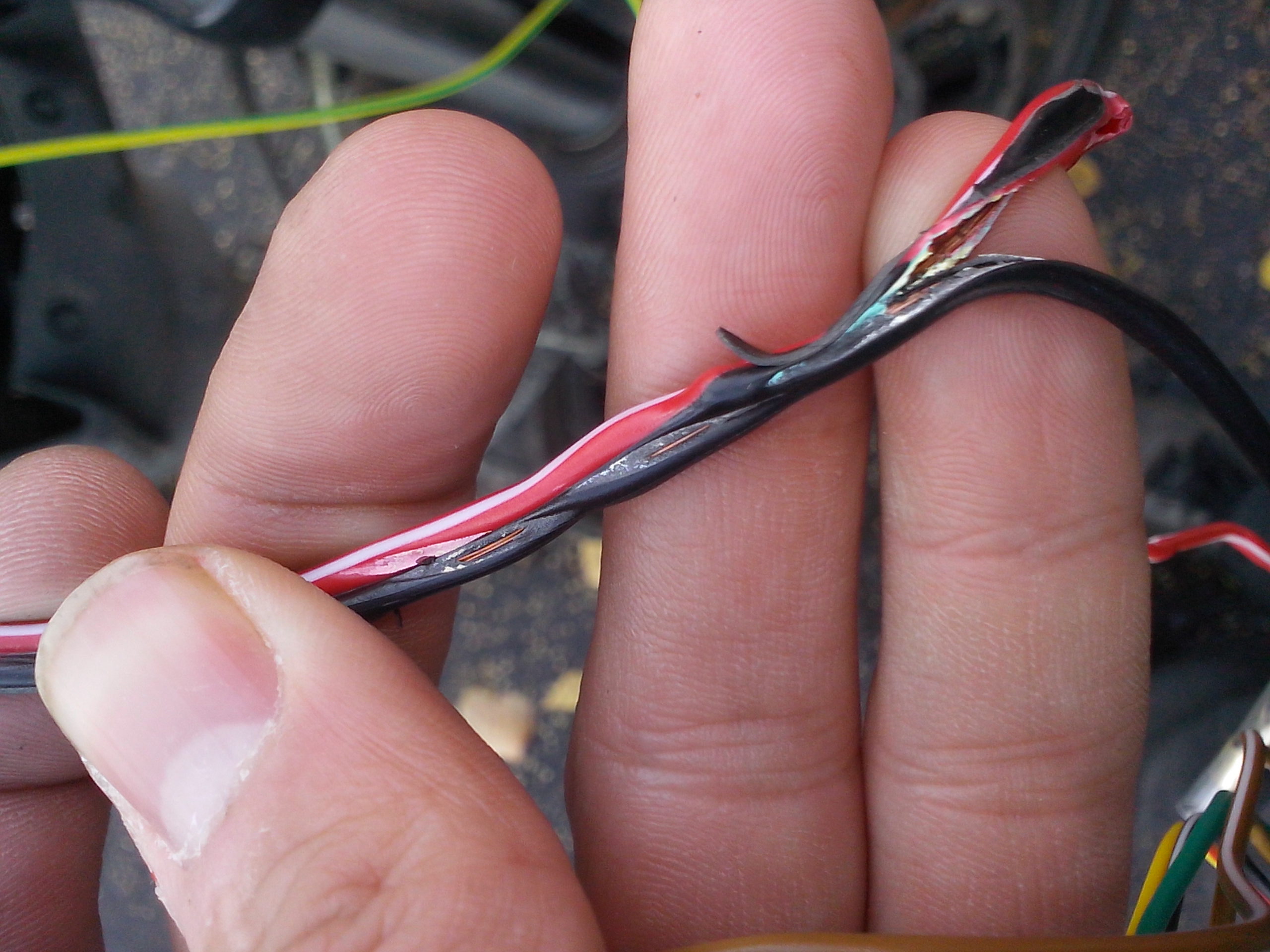

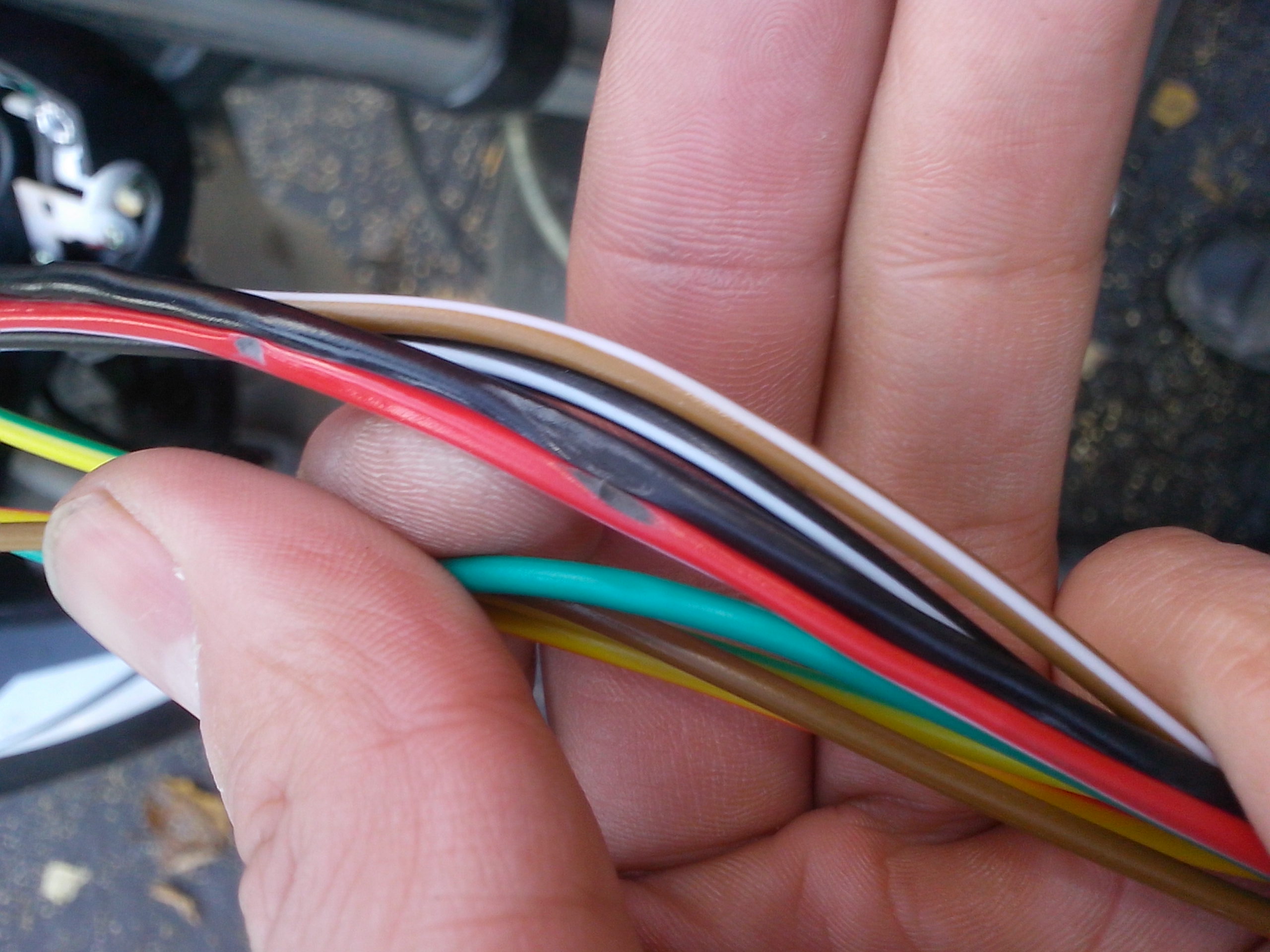

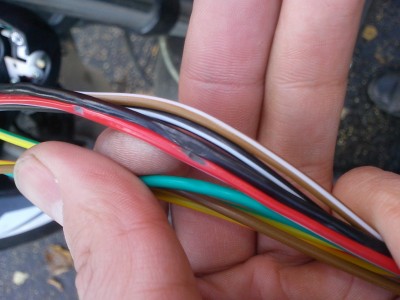

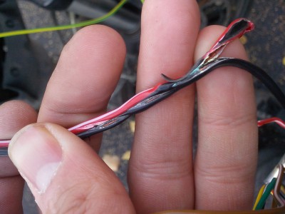

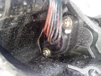

Ну вот собственно и продолжение, в прошлом сезоне у меня возникла проблема связанная со светом, суть которой заключалась в включении освещения сразу при повороте ключа.

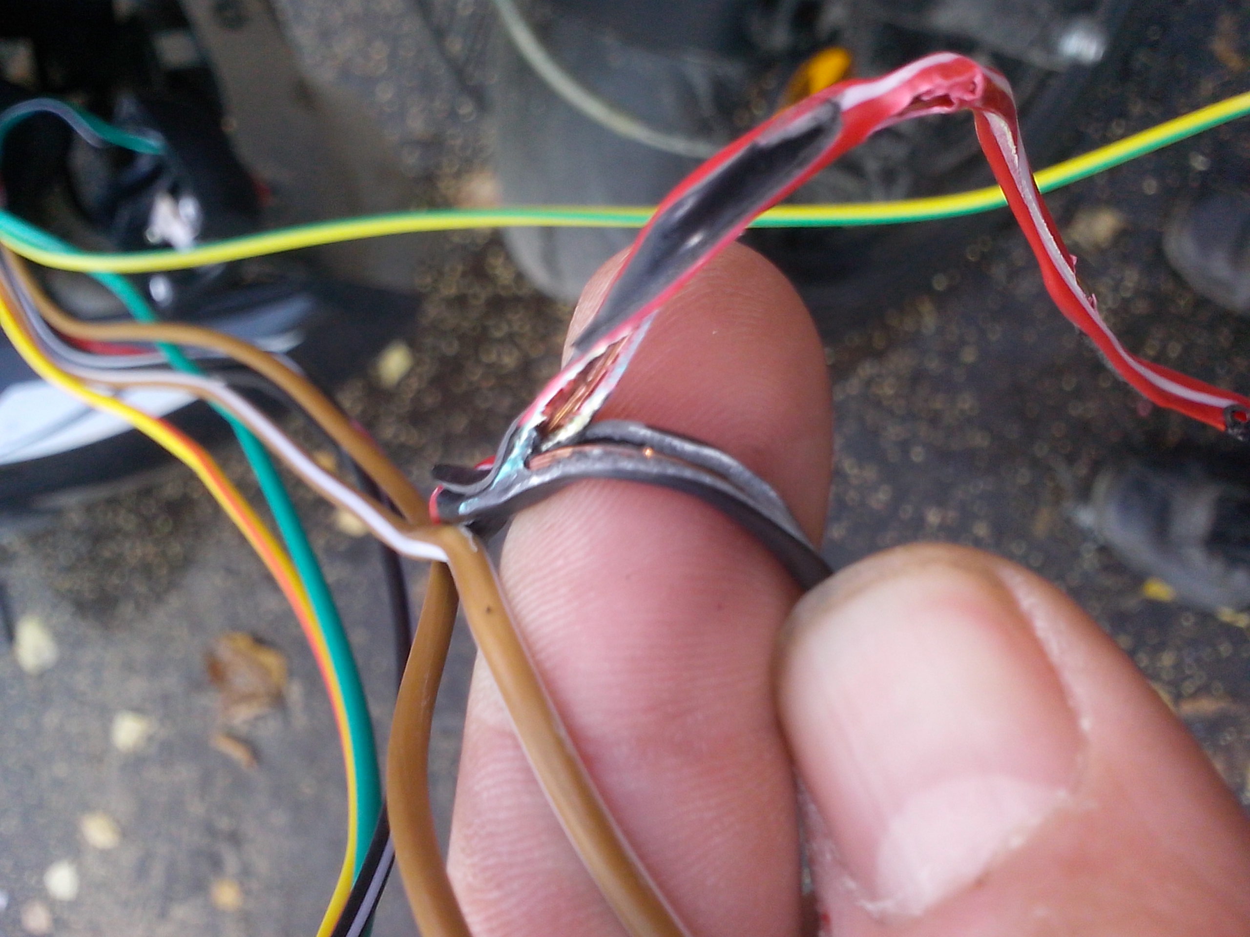

Разобрав правый пульт проблема не выявилась и пришлось рыть дальше, прозвонив хвост проводов от пульта нашлись несколько которые звонились. Распотрошив кембрик обнаружилось что провода спаялись, причины тут могут быть разные, от плохого контакта до пережатия проводов так как места в фаре катастрофически мало + очень малое «окошко» под ввод проводов в корпус фары.
Позвонив официальным представителям и обрисовав ситуацию получил добро на гарантийную замену пульта.

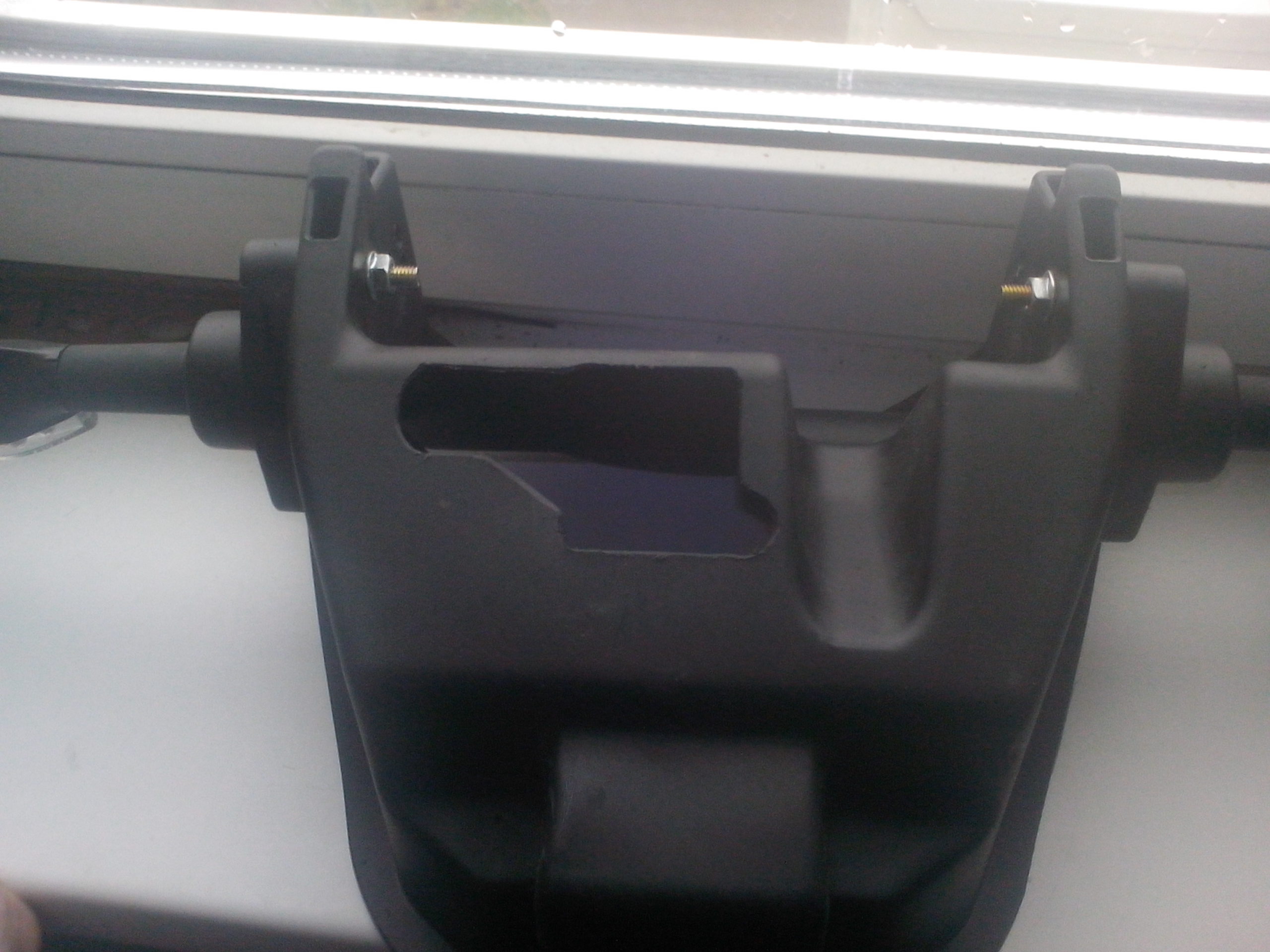

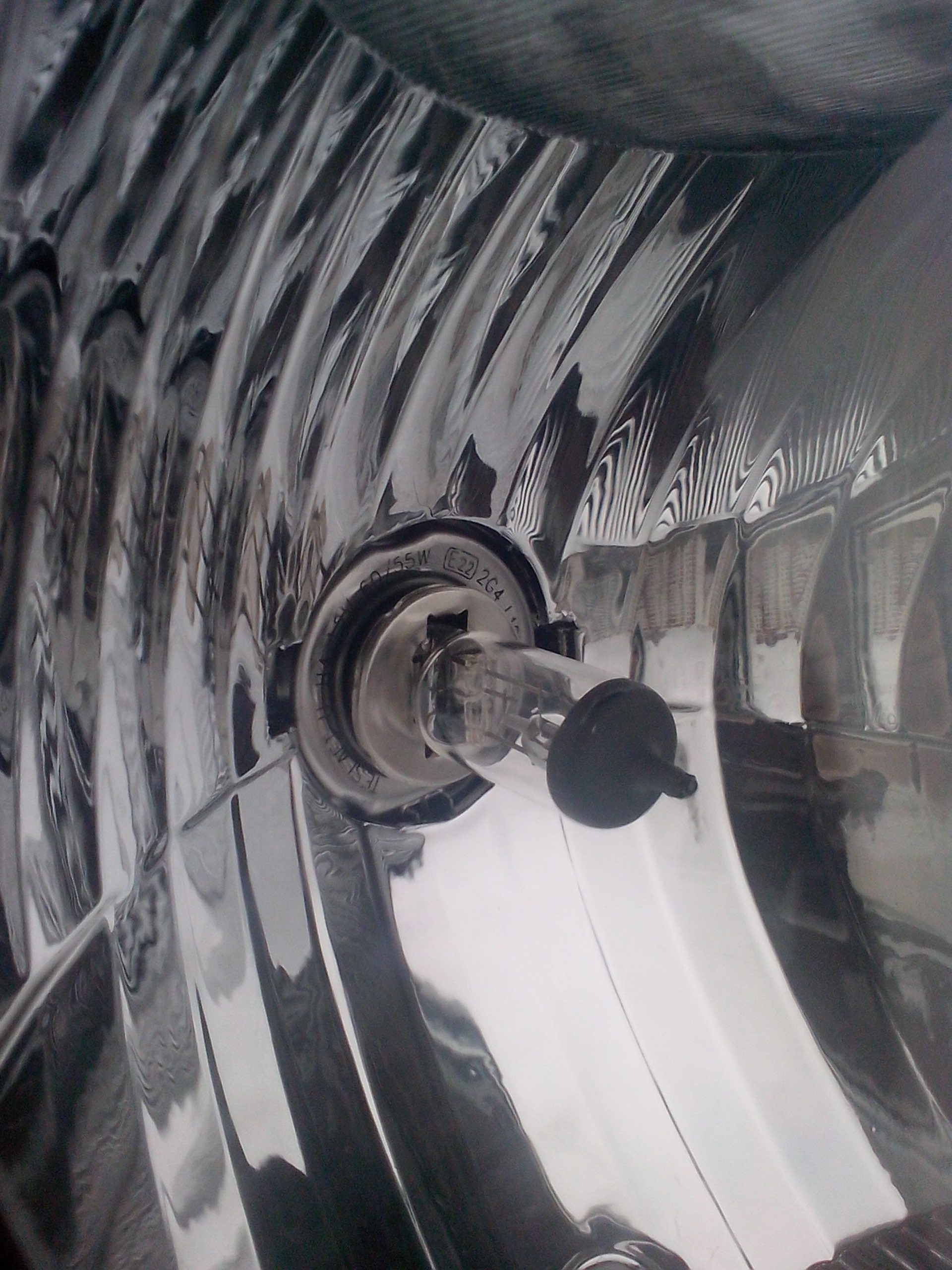

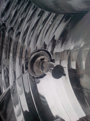

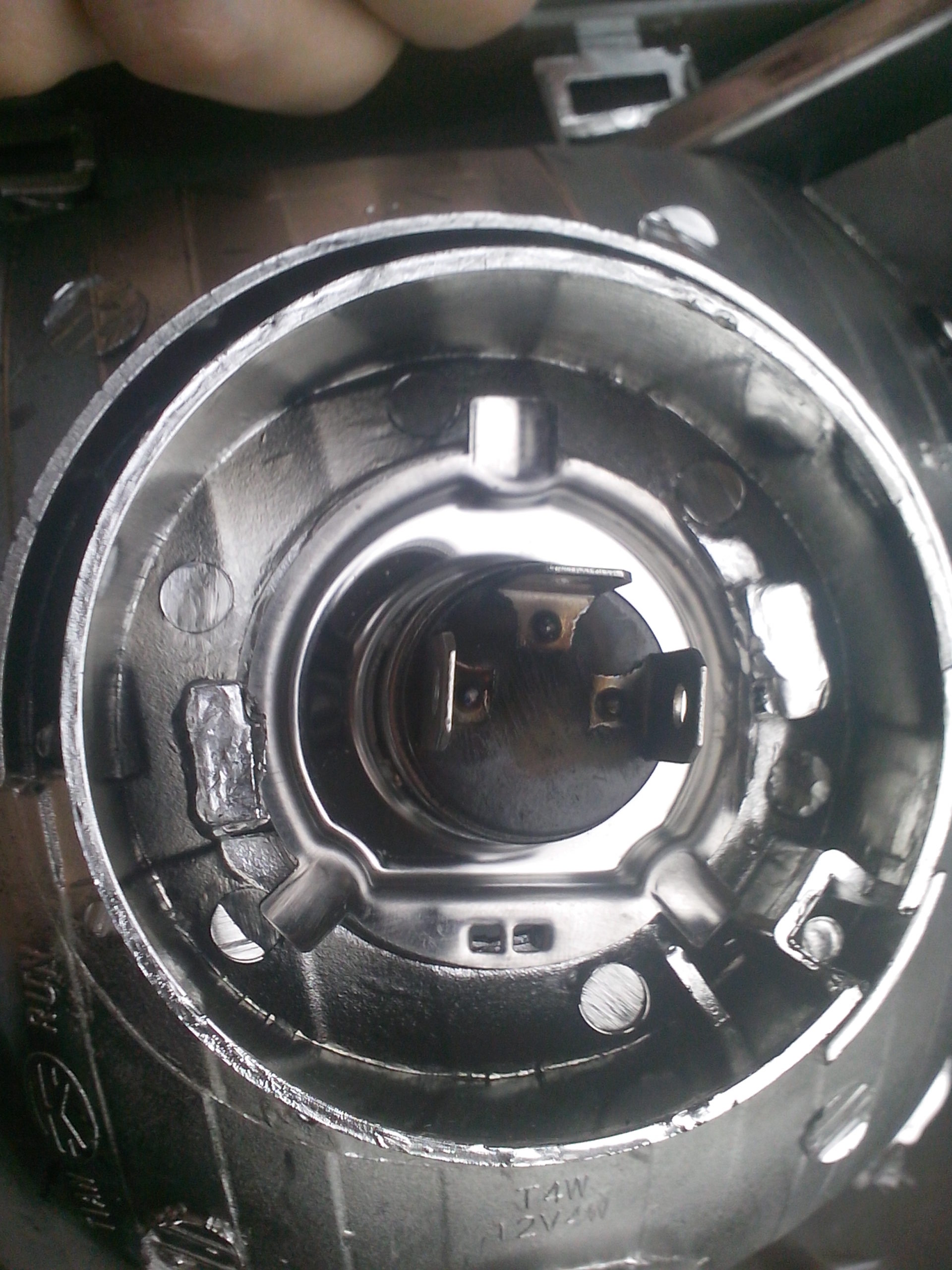

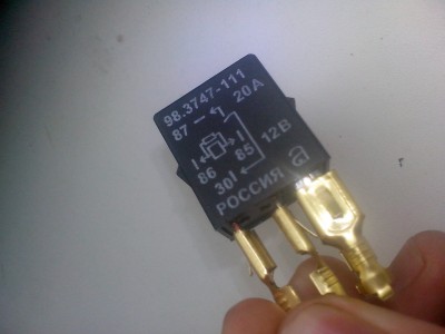

Ну вот я с новым пультом и разобранной фарой, мысль поставить лампу помощнее меня терзала всю зиму, так как от родной лампы света чуть больше чем никакого!

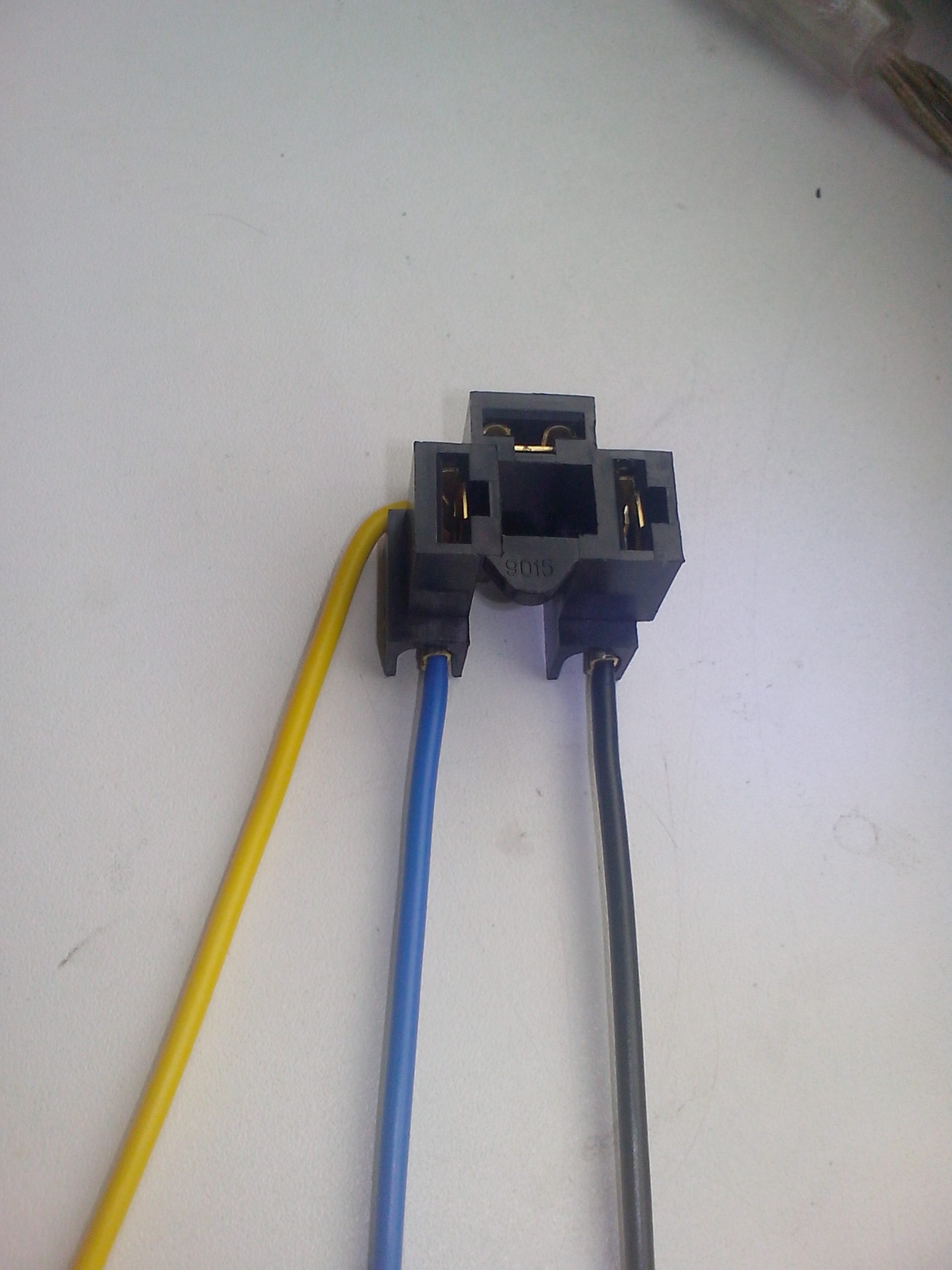

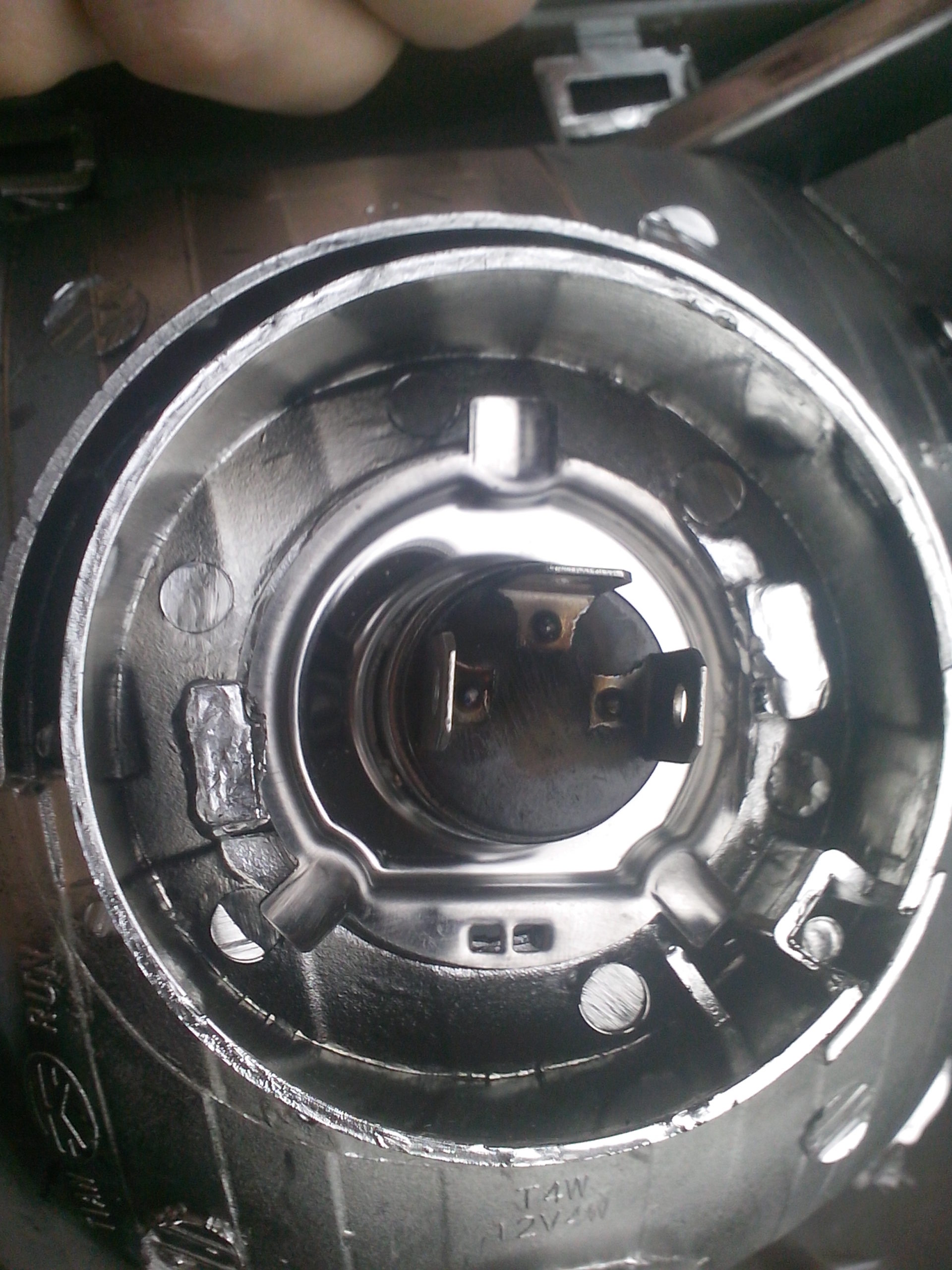

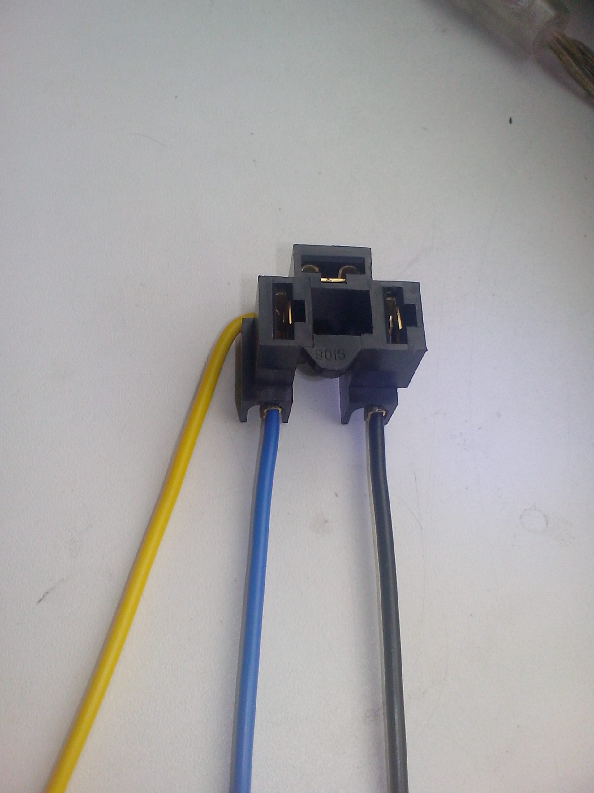

Пошёл в магазин и прикупил для операции по улучшению освещения лампу Н4, колодку под неё, два реле (на ближний и дальний) и светодиод в габарит.
Процедура заняла не много времени, в отражателе была зафиксирована новая лампа, проброшена проводка от аккумулятора, доработан корпус фары для предотвращения излома проводов, расширил и обработал отверстие под ввод проводов и засверлил новые отверстия под крепление так как по штатным отверстиям при любой регулировке фара светила в «небо».
После установки и сборки отрегулировал свет и порадовался что теперь то я ночью увижу дорогу)
Осталось только одно опасение, как при дальнейшей эксплуатации поведёт себя отражатель, в общем летом узнаю и отпишусь)))
Комментарий к файлу: поводка спеклась и стала одним целым

Комментарий к файлу: повреждённая проводка
IMG_20121027_105950.jpg [ 571.17 KiB | Просмотров: 13766 ]
IMG_20121027_110031.jpg [ 578.98 KiB | Просмотров: 13766 ]

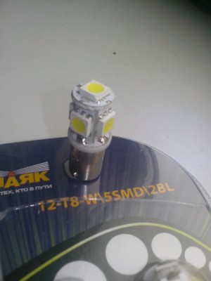

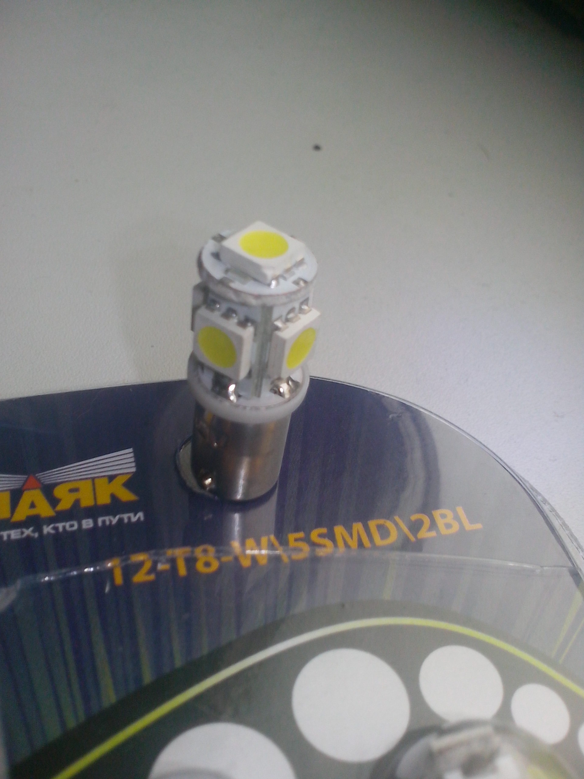

Комментарий к файлу: светодиод в габарит

Комментарий к файлу: колодка под цокаль Н4
IMG_20121022_130039.jpg [ 459.31 KiB | Просмотров: 13766 ]

Комментарий к файлу: собственно сама лампа Н4 55/65
IMG_20121022_125853.jpg [ 691.09 KiB | Просмотров: 13766 ]
Комментарий к файлу: лампа надёжно зафиксировалась в отражателе без особых проблем
IMG_20121022_125906.jpg [ 654.41 KiB | Просмотров: 13766 ]

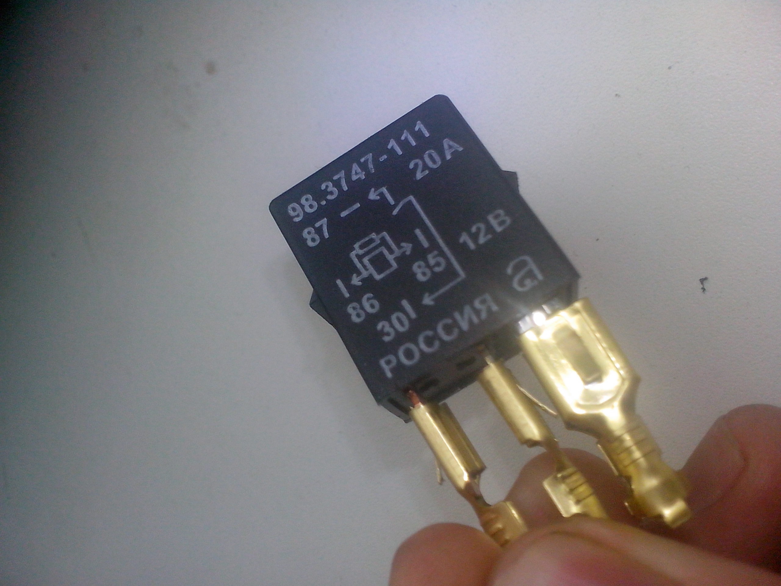

Комментарий к файлу: реле
IMG_20121112_143112.jpg [ 538.04 KiB | Просмотров: 13766 ]

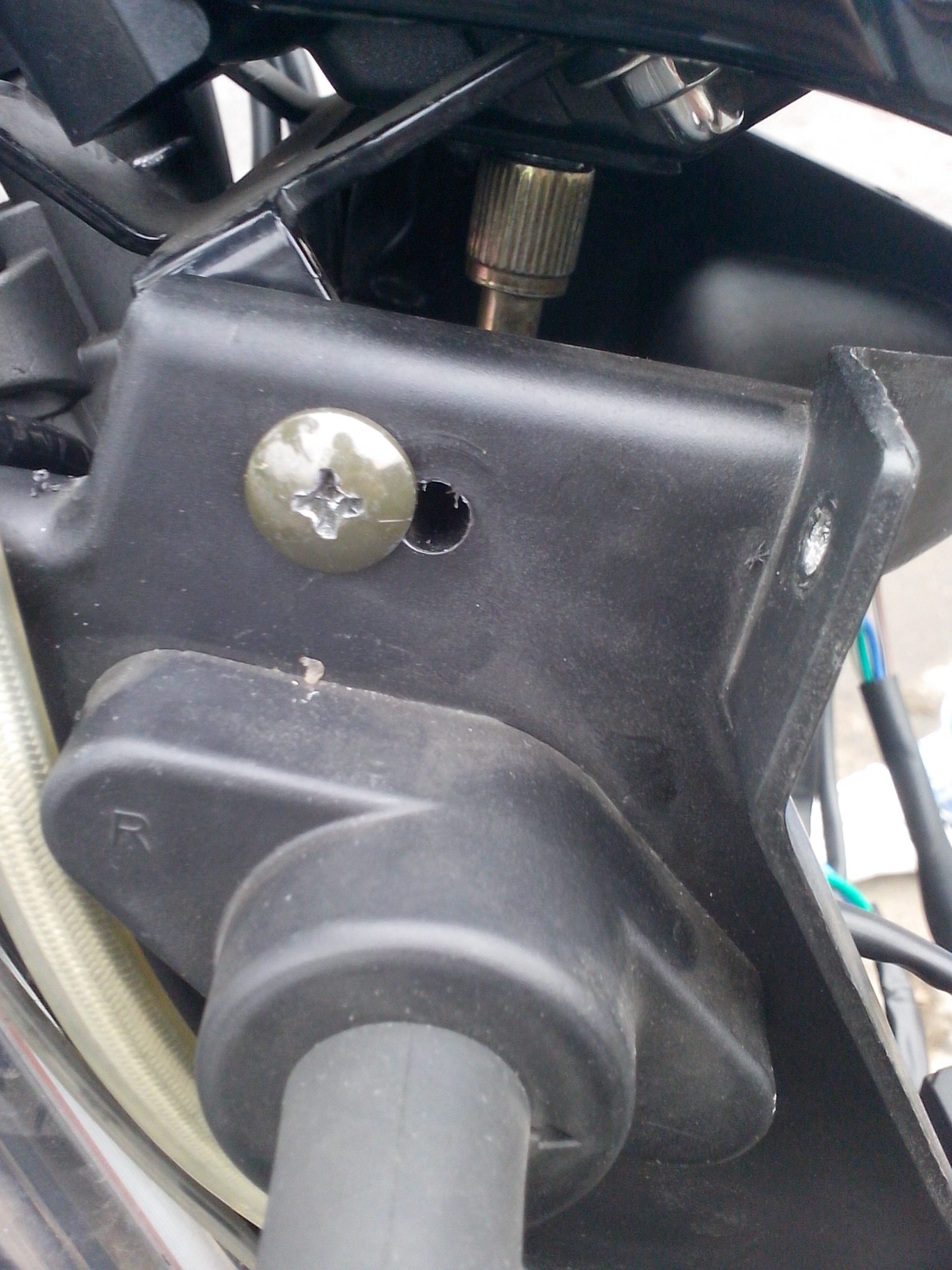

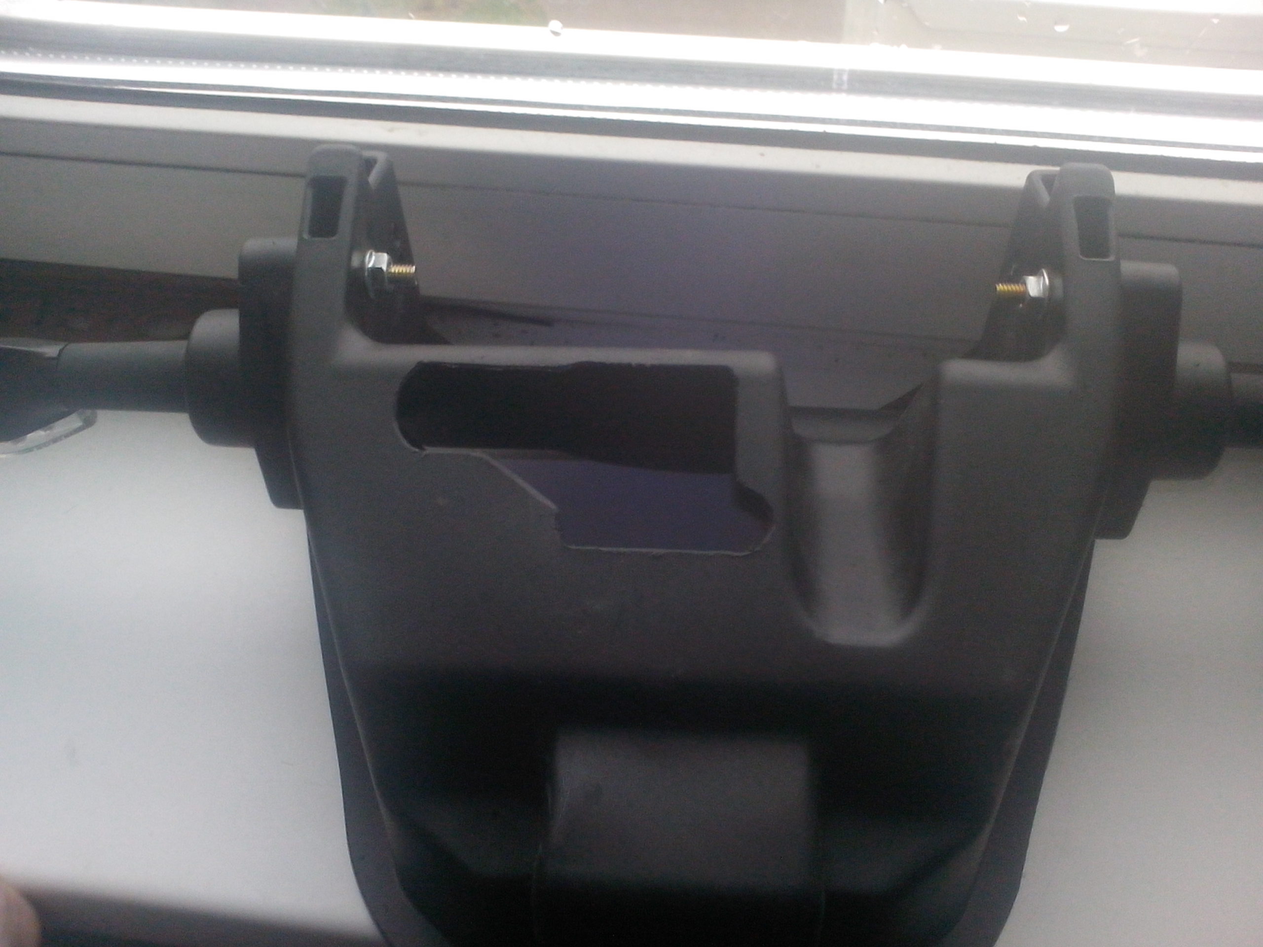

Комментарий к файлу: , доработан корпус фары для предотвращения излома проводов, расширил и обработал отверстие под ввод проводов
IMG_20121112_143044.jpg [ 499.23 KiB | Просмотров: 13766 ]
Комментарий к файлу: засверлил новые отверстия под крепление
IMG_20121118_134945.jpg [ 644.59 KiB | Просмотров: 13766 ]

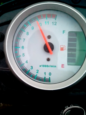

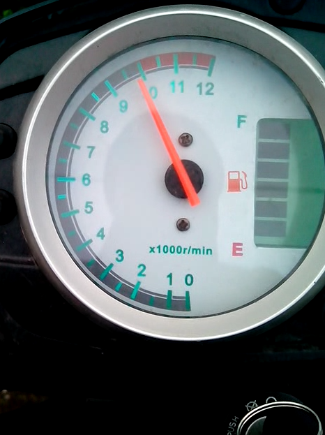

21регион писал(а):
omega25X писал(а):
красивый мопед,сколько зубьев ведомая?движок с балансиром?я больше 65000 крутить не могу ,страшно.у меня 17-39 6000оборотов 100 км по жпс
Ведомая 46, двигатель с балансиром и до красной зоны крутится без ограничений.
тахометр.png [ 328.71 KiB | Просмотров: 13307 ]

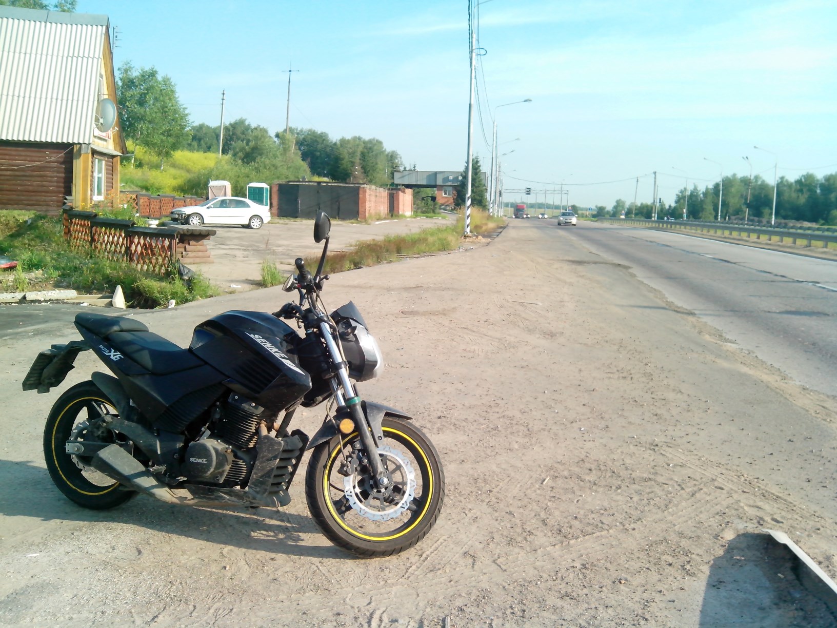

Маленький отчётец после поездки в Тулу!
Расстояние 180км в одну сторону, поездка одним днём, встречаемся в 6:30 и стартуем с заправки 6:45.
Дорога примерно в 80км от МКАД под убитая, на Senke это никак не сказалось хотя порой на кочках (коих хрен разглядишь пока не наедешь) мотоцикл отрывался от дорожного полотна двумя колёсами а вот у следовавшего по пятам SYM GTS-250 возникла проблема, от тряски отвалился свечной колпачок, проблему пилот устранил оперативно но остановка всё равно заняла минут ~10-15.
До Тулы добрались хорошо, условно комфортно и быстро))) у дверей пряничного музея мы стояли в 9:10.
После посетили оружейный музей, прогулялись по городу, город надо сказать красивый хотя местами и жутко запущенный, затем зашли в местный кремль и с чувством выполненного долга поехали обратно.
Обратно ехалось значительно лучше из-за того что убитый участок в сторону Москвы отремонтирован.
По приезду отметили что и у Senke и у SYM-а зашелестели колёсные подшипники, колдобины сделали своё чёрное дело)
В общем на Senke можно ездить на умеренные расстояния, для меня это сложилось в пределах 350-400км, за раз. Такие пробеги доставляют удовольствие от езды и мотоцикл не успевает утомить своей малой мощностью которой на трассе определённо не хватает.

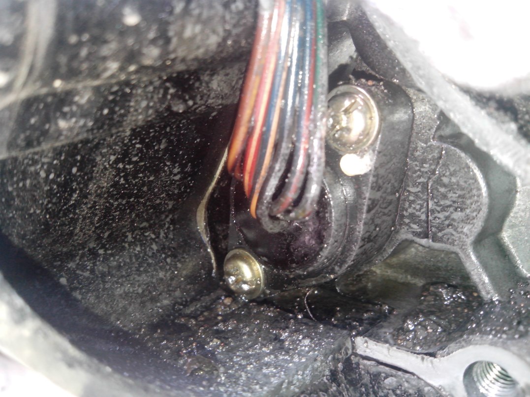

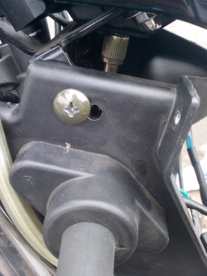

Такой момент эксплуатации :)
Не давно придя в гараж увидел под мотоциклом пятно масла, первая мысль, сальник штока коробки передач, разумеется за долю секунды до этой мысли проскочило пару нецензурных выражений! )))
Излазив мот убедился что мысль подвела (и хорошо, сальник цел) но увидел что накапало откуда то из за крышки закрывающей ведущую звезду, вторая мысль не заставила себя долго ждать и дала вердикт, сальник вторичного вала. ТвоюМать подумал я, но не расстроился особо сильно так как замена дело минутное, но сам факт докучает + нужен сальник для замены.
Однако сюрприз, открутив крышку выяснилось, что сальник цел а течь масла происходит из под датчика коробки передач (та самая хрень с контактами которая даёт понять приборке на какой передаче сейчас коробка)! Проблема устранилась при помощи крестовой отвёртки за считанные минуты.
P.S.- на заметку всем тем кого катает такой же двигатель, имеет место быть вот такая фигня ;)
Комментарий к файлу: вот этот пресловутый датчик....
IMG_20130716_182953 (1077 x 807).jpg [ 189.43 KiB | Просмотров: 13105 ]

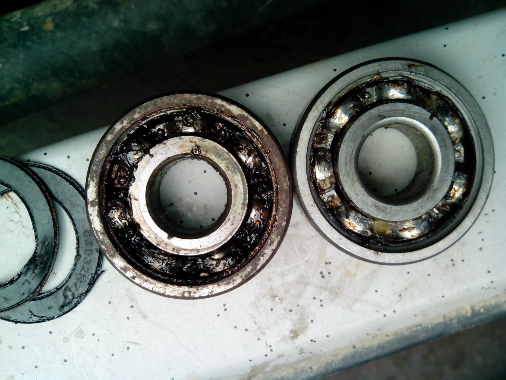

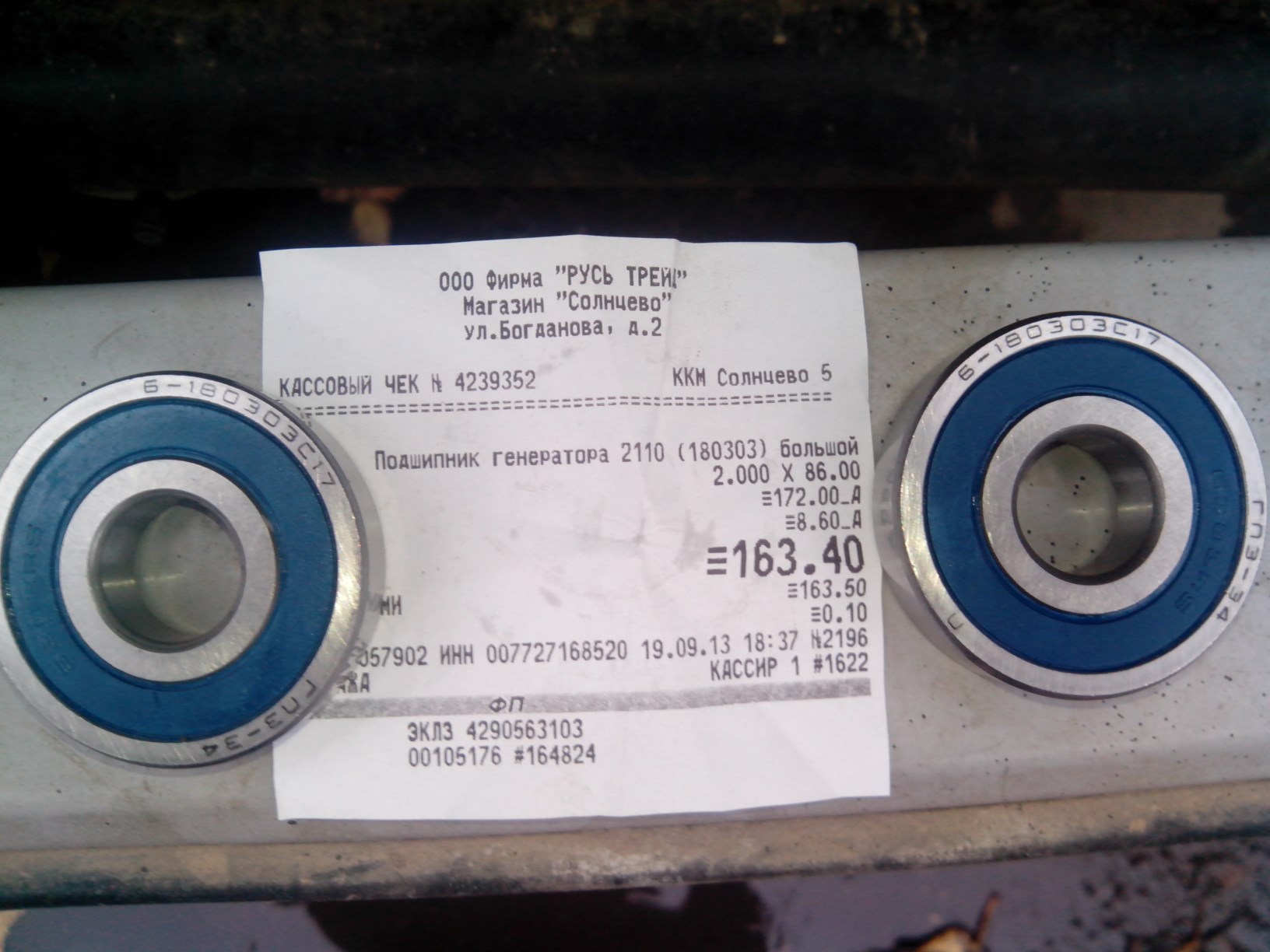

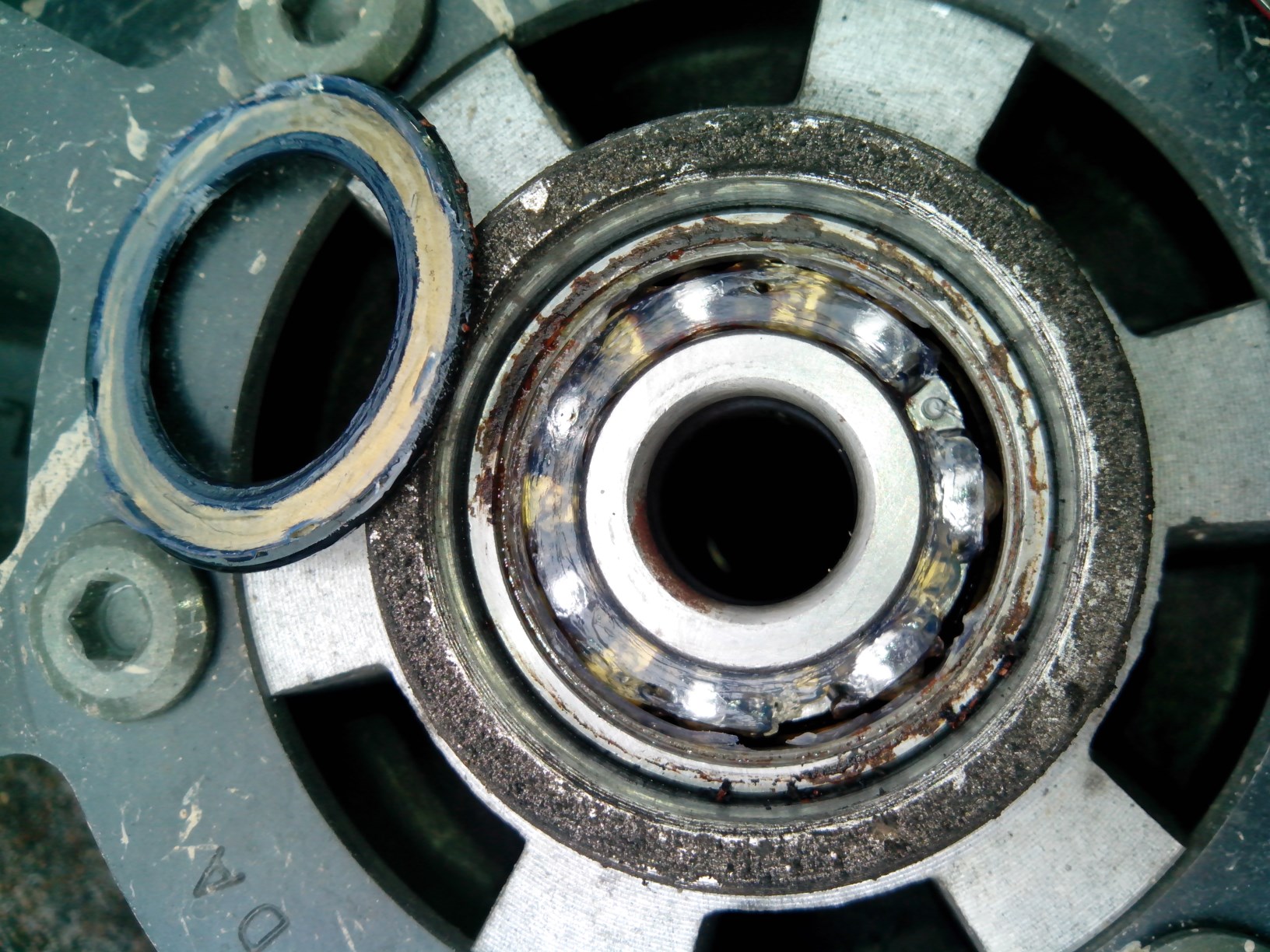

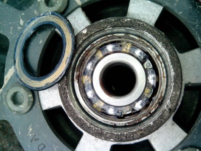

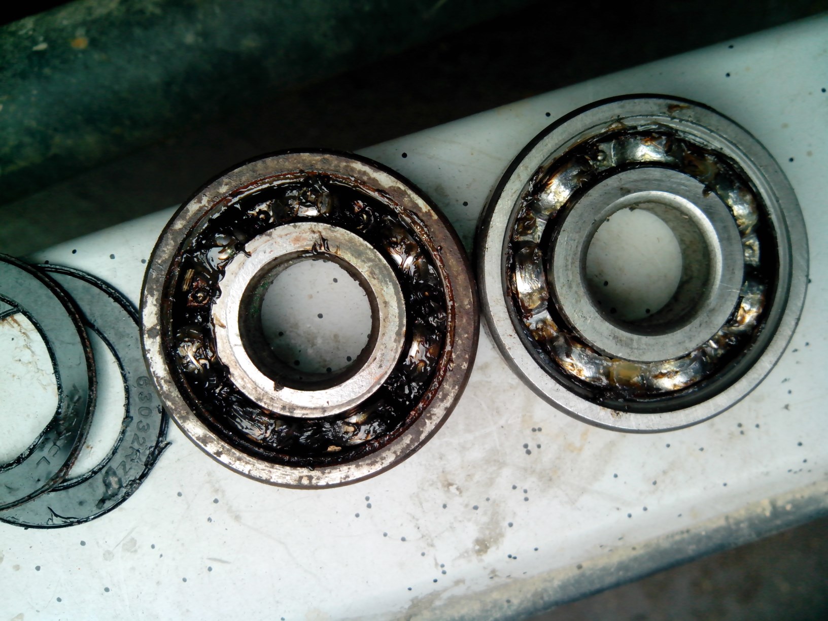

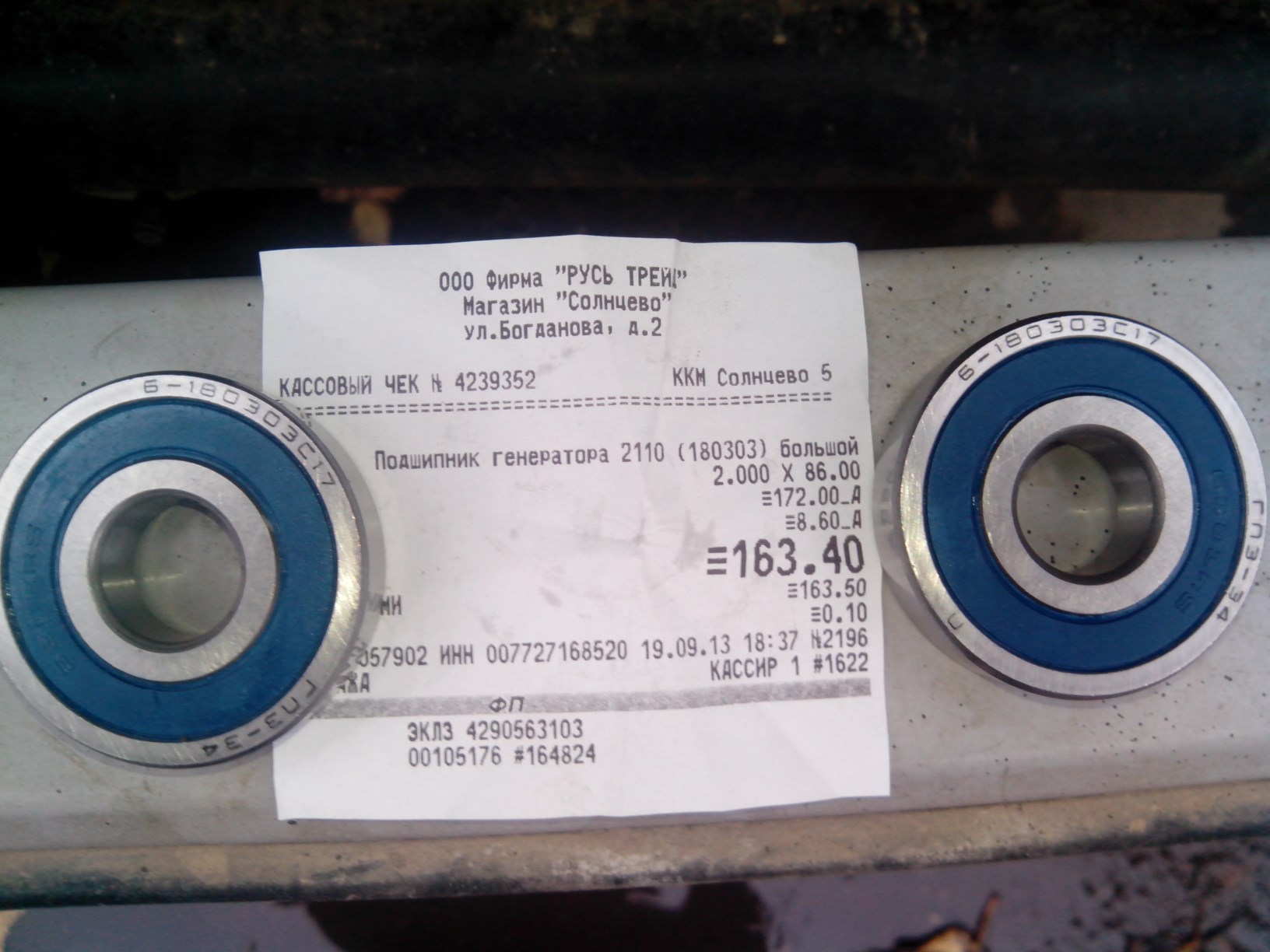

1-После поездки в Тулу как писал ранее, подшипники дали повод усомниться в их целостности и как оказалось сомнения были не напрасны. Оба подшипника в заднем колесе после снятия выглядели не очень, один начал шуметь а во втором из за частично развалившегося сепаратора чувствовалась неровность в работе, если точнее, имели место быть заедания и излишние люфты, что в свою очередь усугубляло ситуацию так как подшипник начал хватать грязь через пыльники. Итог вскрытия, однозначно под замену!
Замена подшипника в заднем колесе прошла без приключений, ничего особенного в замене нет, всё так же как и в любом другом мотоцикле.
Передние подшипники оказались целыми и невредимыми, заводская смазка чистая люфтов не наблюдается. В прочем это и не удивительно, вилка значительно мягче задней подвески да и нагрузки не такие на переднем колесе + пыльники переднего колеса подогнаны четко по втулкам в отличии от задних которые оставляют примерно миллиметр зазора!

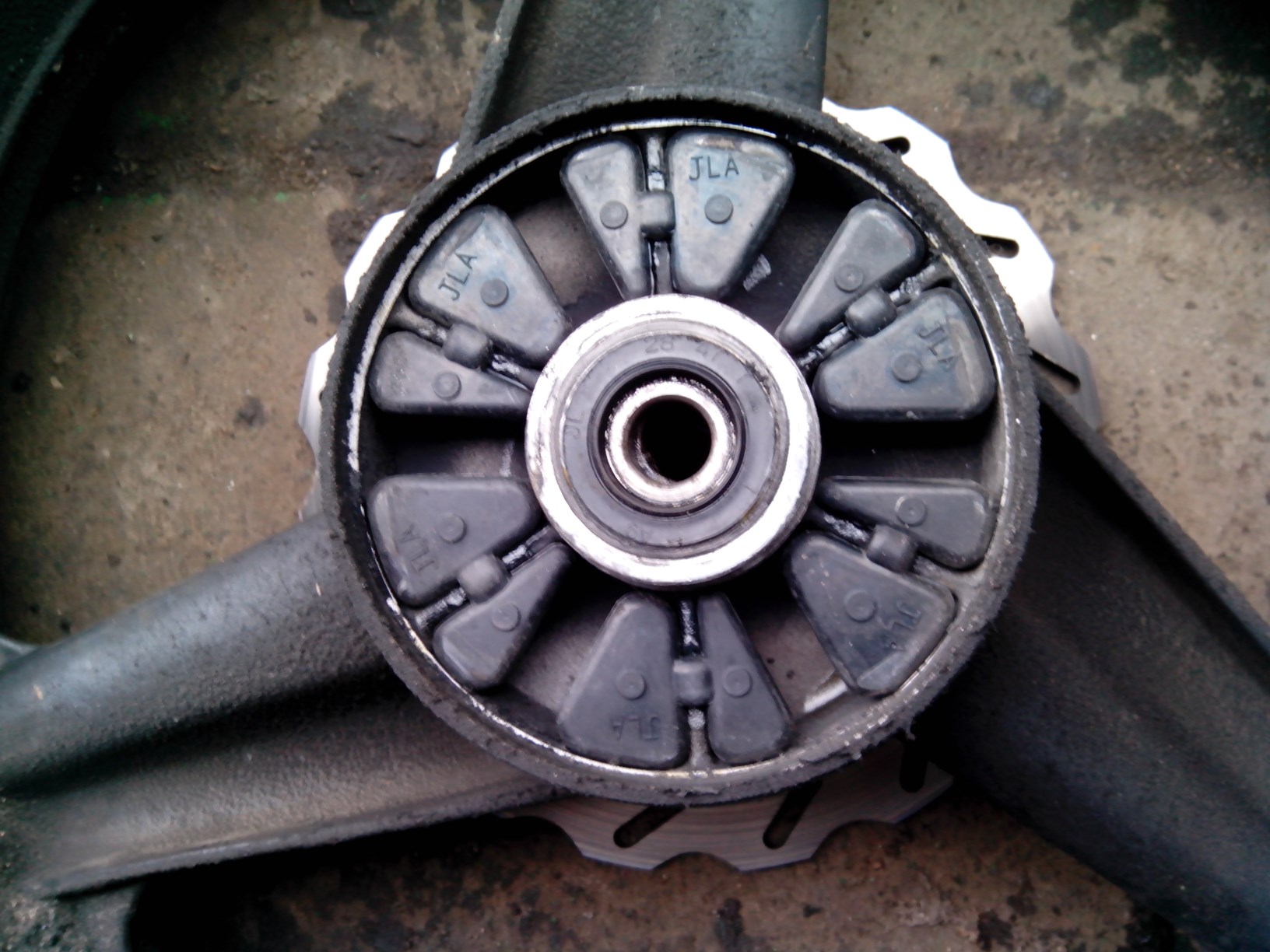

Но в любом случае снятие переднего колеса не было бесполезным, выяснилось что редуктор вращающий тросик спидометра нуждается в смазке, на шестерёнке даже появилась не большая выработка, удалил остатки старой смазки прочистил шестерни и смазал всё заново и в подшипники добавил смазки, так сказать за компанию)))
Подшипники переднего колеса 6302 2RS
Подшипники заднего колеса 63032RS размер 17х47х14 (подходят от генератора 2110)

Комментарий к файлу: умершие подшипники заднего колеса
IMG_20130919_172646 (1632 x 1224).jpg [ 348.49 KiB | Просмотров: 13049 ]
Комментарий к файлу: новые подшипники, цена вопроса на чеке)))
IMG_20130919_185535 (1632 x 1224).jpg [ 234.35 KiB | Просмотров: 13049 ]

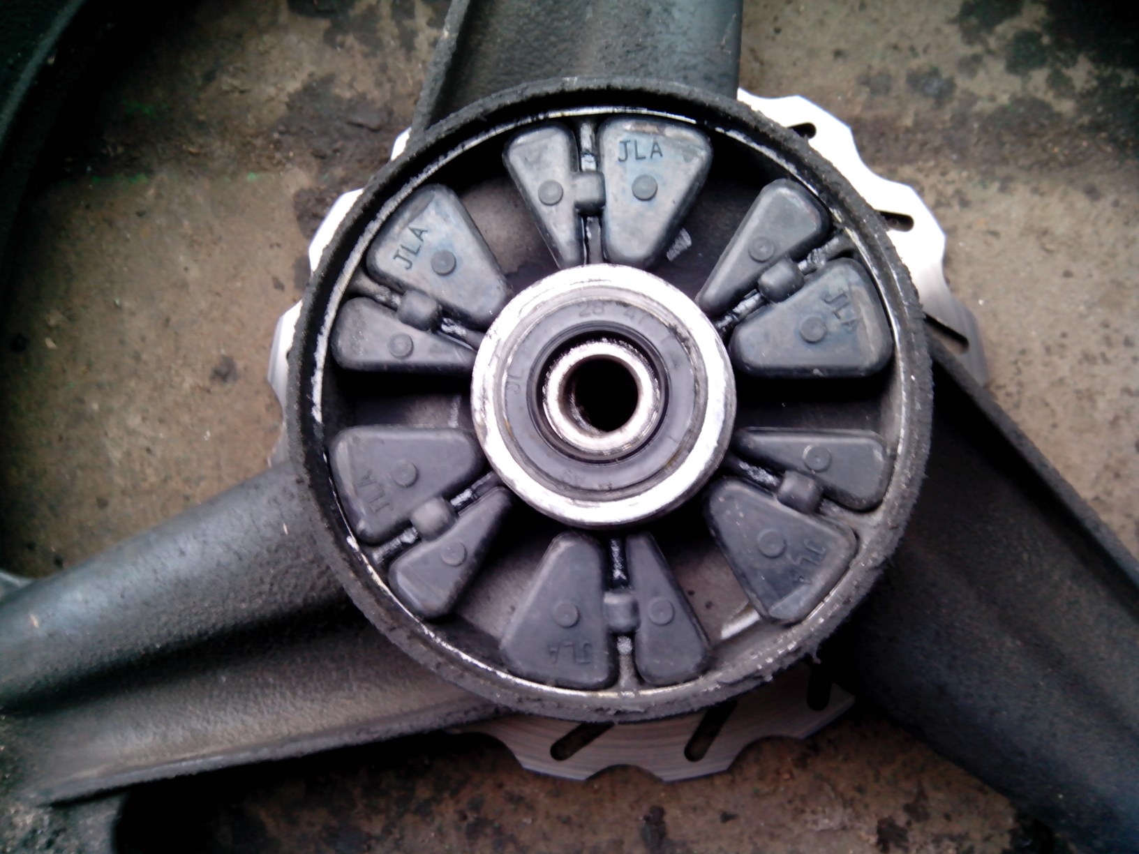

Комментарий к файлу: демпфер ведомой звезды, резинки в отличном состоянии
IMG_20130919_170705 (1632 x 1224).jpg [ 286.7 KiB | Просмотров: 13049 ]

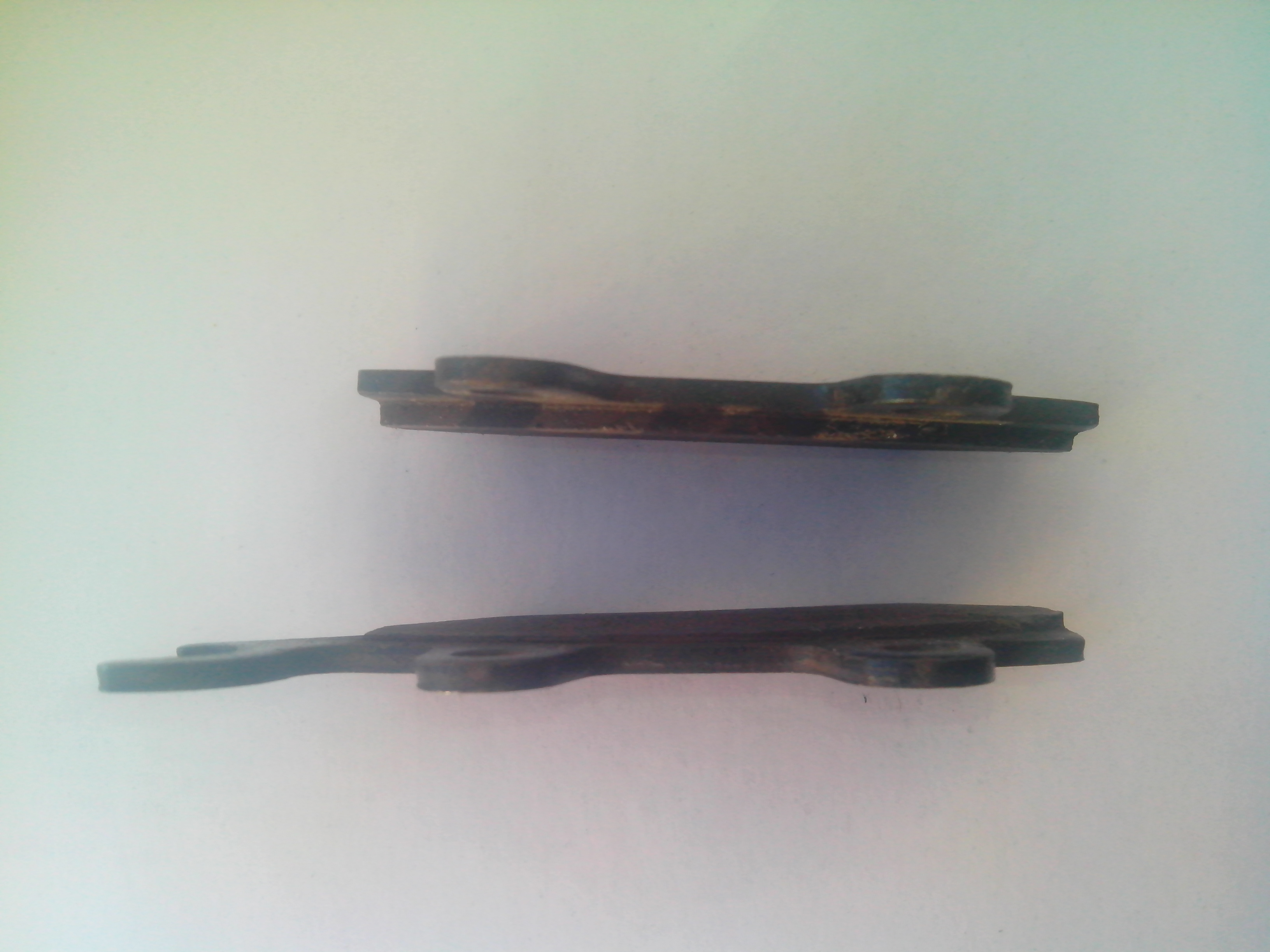

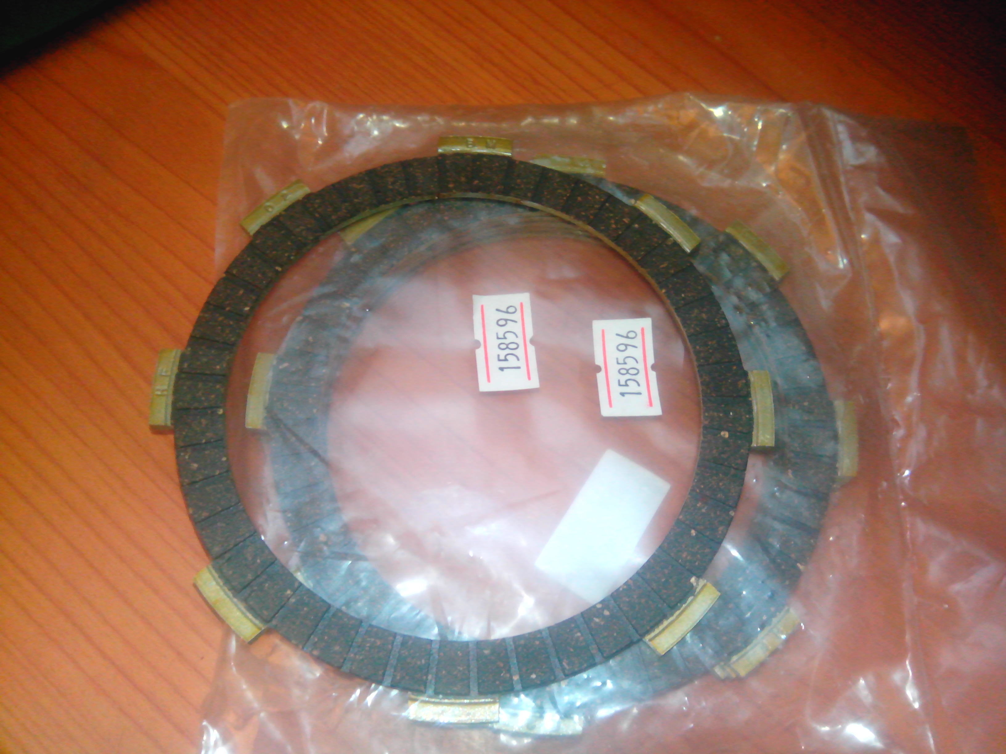

Продолжим (готовимся к сезону).

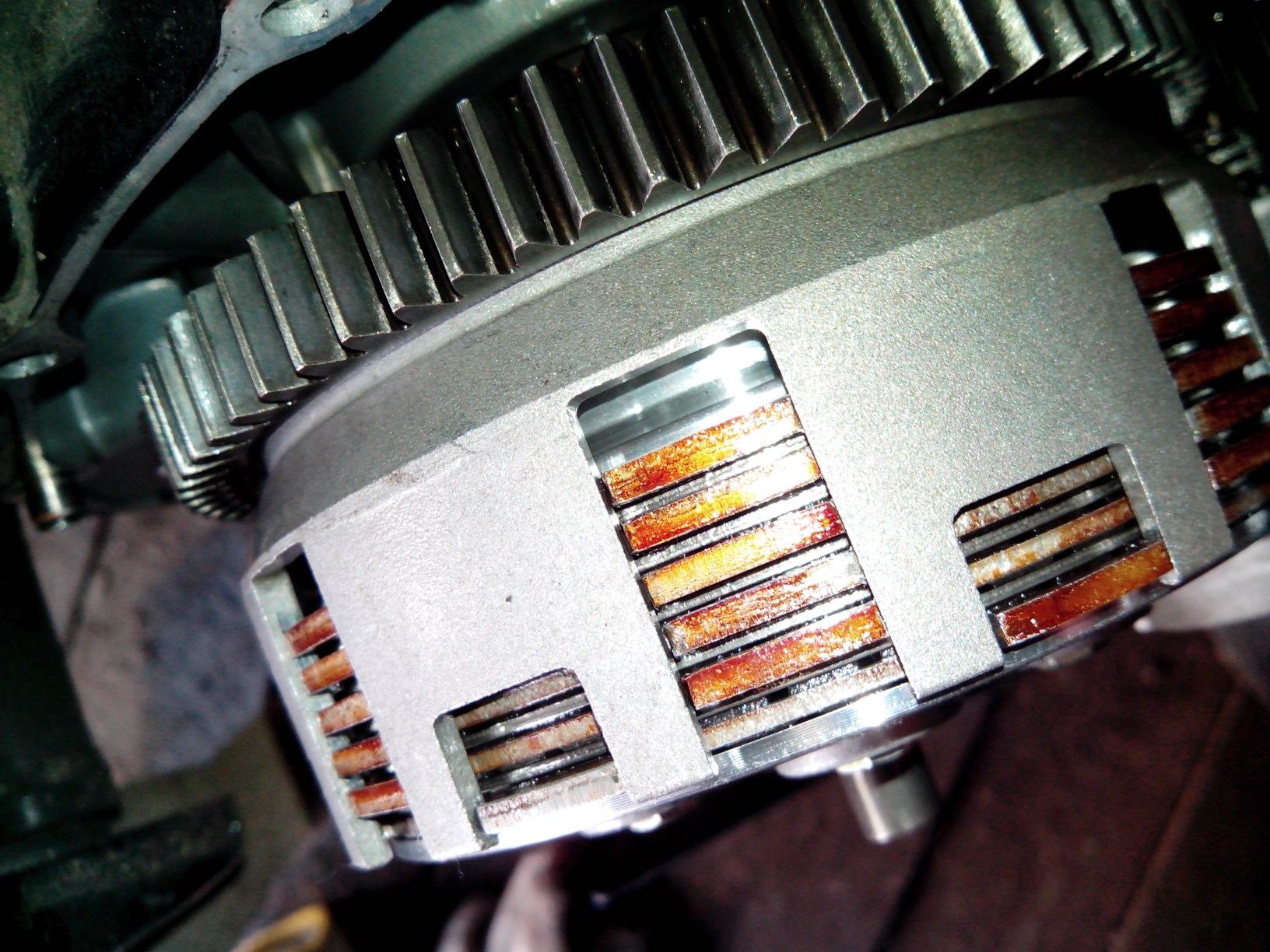

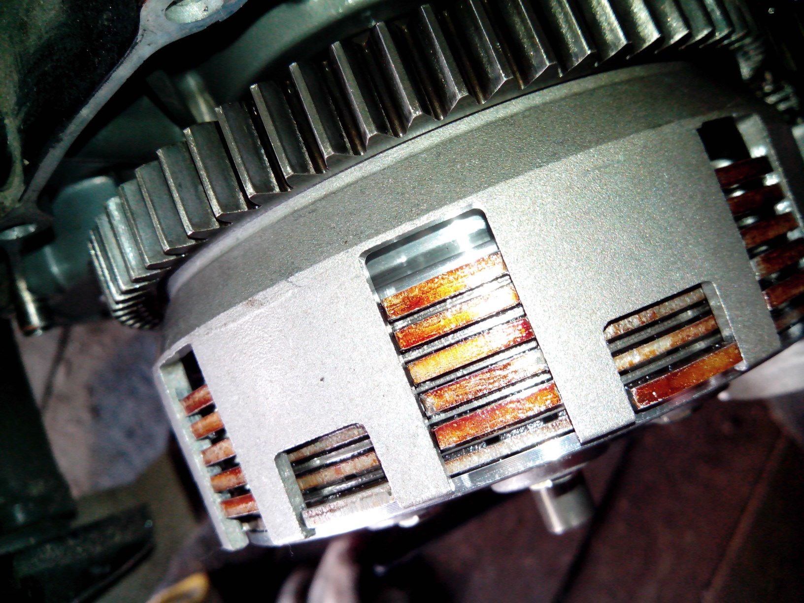

Так как большую часть времени катаюсь в городе и практически 60% поездки по городу у меня это дёргание в пробке с постоянным выжимом сцепления для прыгания по передачам + люблю покрутить этот моторчик и всё это в целом сцепление разумеется не любит!

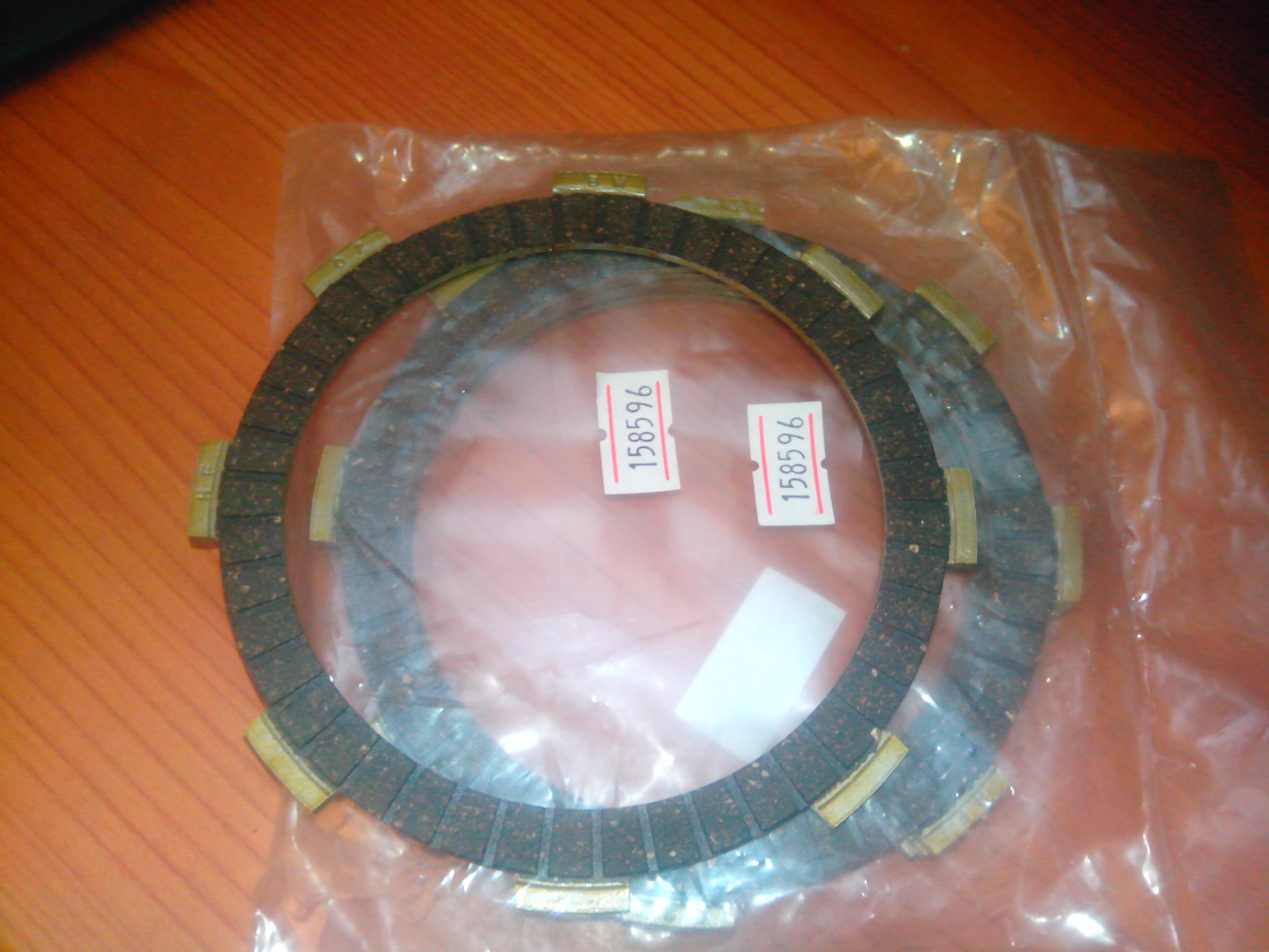

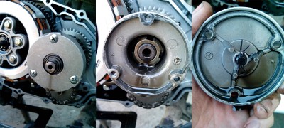

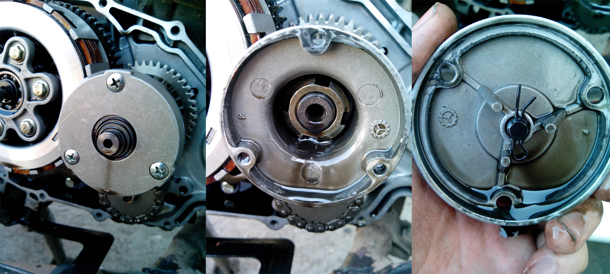

В общем решил проинспектировать состояние дисков сцепления.
Добраться до сцепления не сложно, достаточно открутить «кучу» болтов и не забыть где они были вкручены, так как болты не все одинаковой длинны. Затем отсоединить трос сцепления и снять боковую крышку(особое внимание прокладке при снятии боковой крышки, при не осторожном снятии прокладка легко разрушается ), всё, вы «внутри».
После вскрытия сразу оценил состояние дисков, сцепление в результате оказалось в идеальном состоянии и купленные заранее диски сцепления остались про запас)))
Когда лез туда в глубине таилась робкая надежда что в этой конструкции будет регулировка сцепления на вроде той что присутствует в двигателях 139FMB.
Но разумеется там таких регулировок не оказалось. Подразумеваю что регулировка всё же есть где то в корзине но для этого надо снимать сцепление и скорее всего разбирать его, а поскольку с дисками полный порядок то заниматься этим не стал.

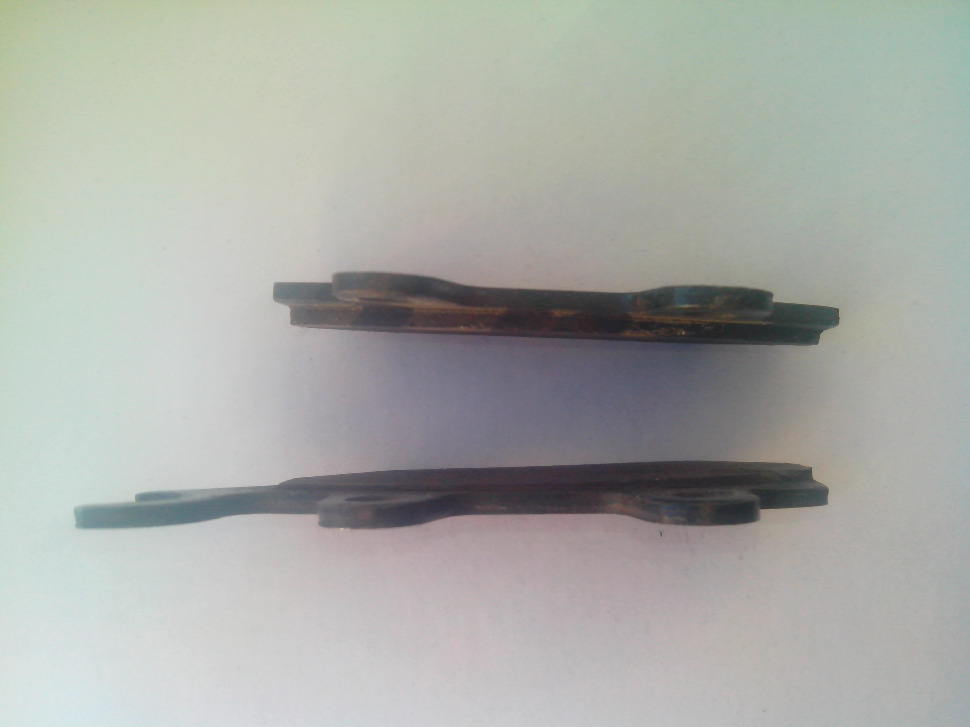

Но вскрытие не прошло без сюрпризов!

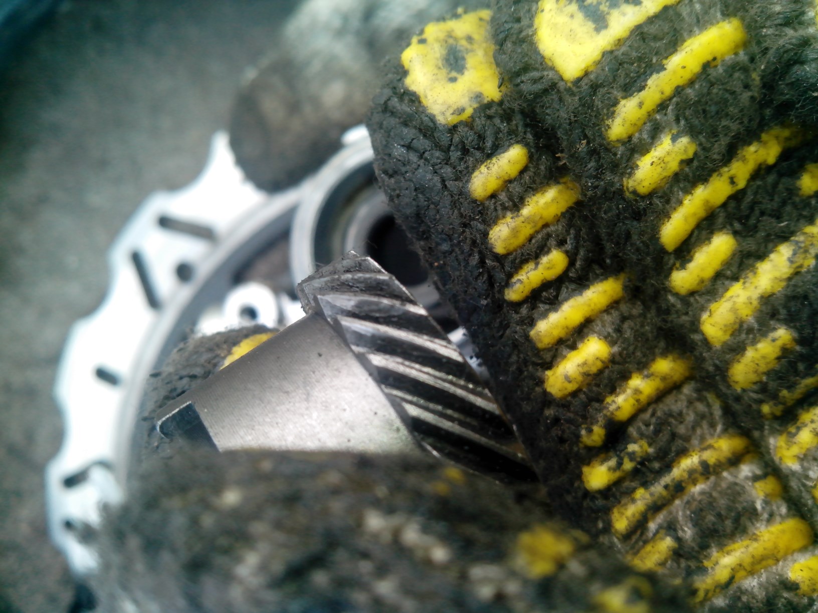

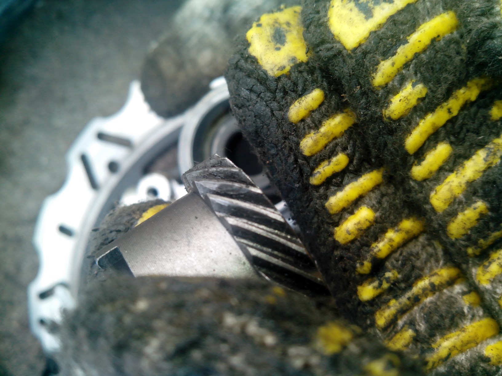

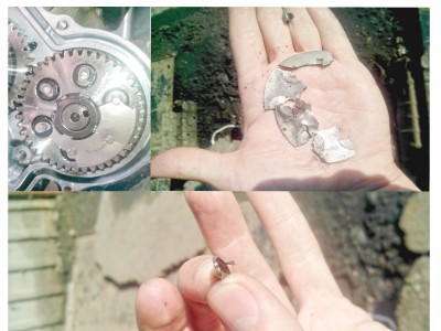

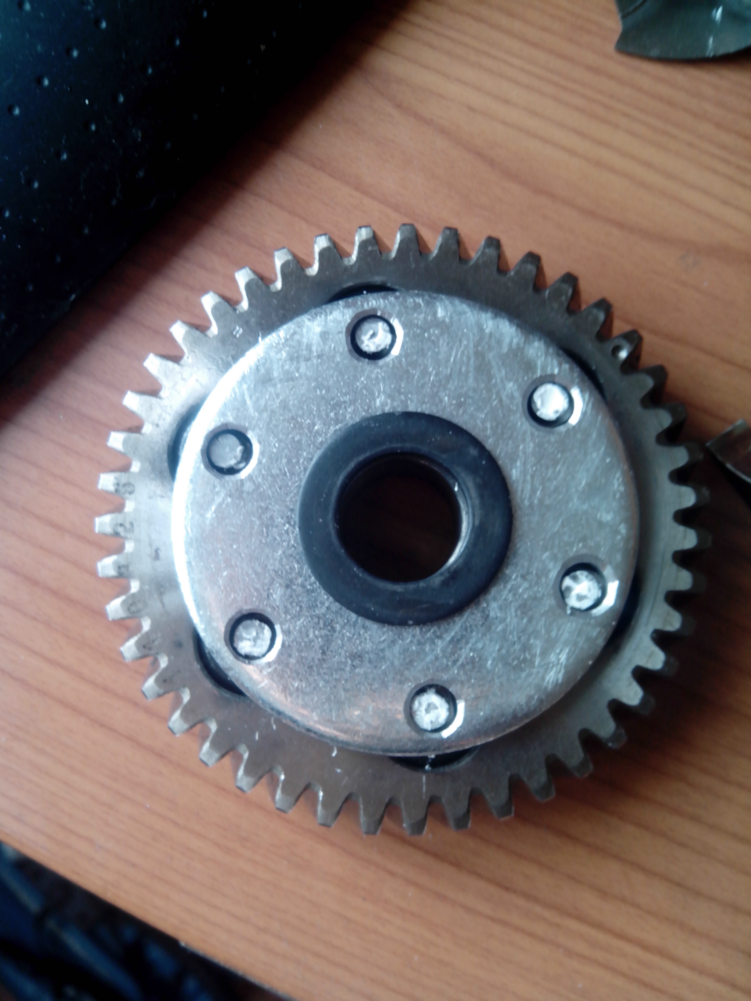

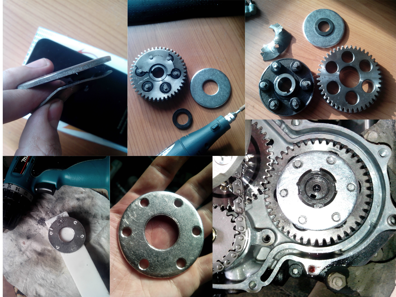

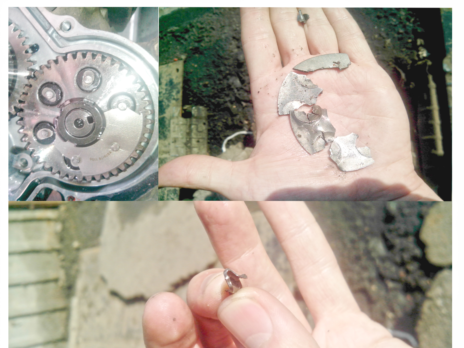

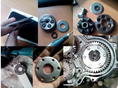

Обнаружилось что там потрескалась и частично разрушилась фиксирующая пластина на балансировочном валу!!!

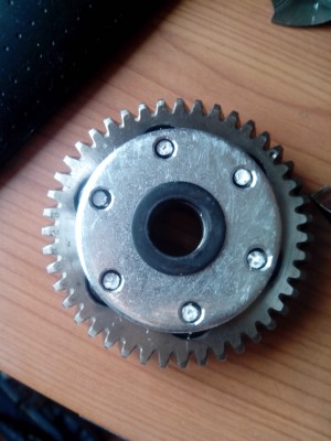

Ну и собственно дальше было снятие этой шестерёнки на которой развалилась шайба и путешествие на рынок для подбора чего то подходящего для устранения этого дефекта.
На рынке купил шайбу по толщине примерно раза в три больше и домой, дорабатывать «напильником», в целом после ремонта конструкция получилась на века)))
Всем кто катается на двигателях FMM с балансиром имейте ввиду что полное разрушение этой шайбы может привести к сходу шестерни с вала а за тем калевал сойдётся с балансиром(да они сходятся и клинят друг друга) и двигатель возможно после этого будет дешевле выкинуть чем починить(особенно если чинить будете в сервисе).
Комментарий к файлу: корзина сцепления с дисками без признаков износа фрикционов

Комментарий к файлу: комплект новых дисков сцепления (остаётся до востребования)
IMG_20140130_034245.jpg [ 1.63 MiB | Просмотров: 12800 ]
Комментарий к файлу: что увидел после снятия крышки
фиксатор.jpg [ 1.08 MiB | Просмотров: 12800 ]
Комментарий к файлу: отремонтированная шестерня
IMG_20131011_161240.jpg [ 1.26 MiB | Просмотров: 12800 ]
Комментарий к файлу: процесс ремонта и результат после установки
ремонт.jpg [ 1.25 MiB | Просмотров: 12800 ]

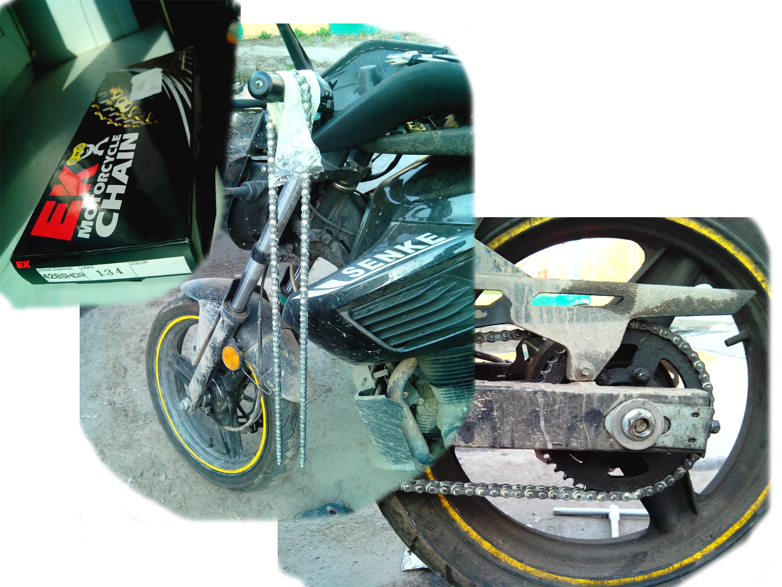

Продолжу.
Немного вернусь (так как нашлись фотки цепи).
Замена цепи, родной китайской при нормальном обслуживании хватает примерно на 8- 10 000км. (кто как ездит) но потом лучше сменить, я выбрал ЕК 428SHDR.
Взял на 134 звена, в итоге 2 звена снял и всё встало как положено.
Теперь продолжение в хронологическом порядке)))
1-Заменил задние колодки.
Колодки изнашиваются не равномерно, сторона противоположная рабочему цилиндру кончается в два раза быстрее и изнашивается под углом. Колодка со стороны цилиндра стирается равномерно пластине, измерил «захват» суппорта, отклонений объясняющих кривой износ одной колодки не нашёл.
В общем остатке, неравномерный износ колодок это особенность конструкции суппорта и устраняется своевременной смазкой направляющих а кривой износ одной из колодок остался неясен.

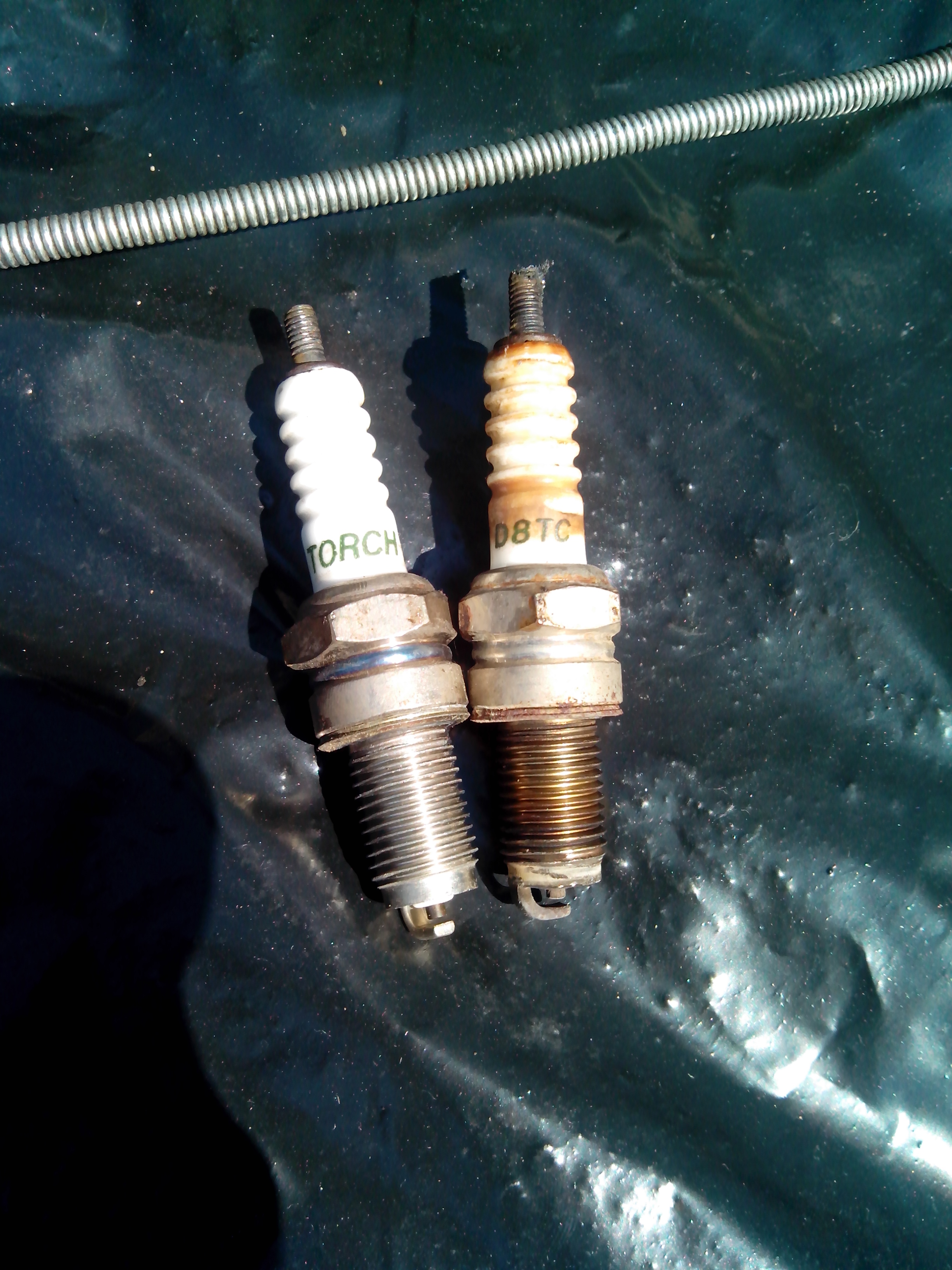

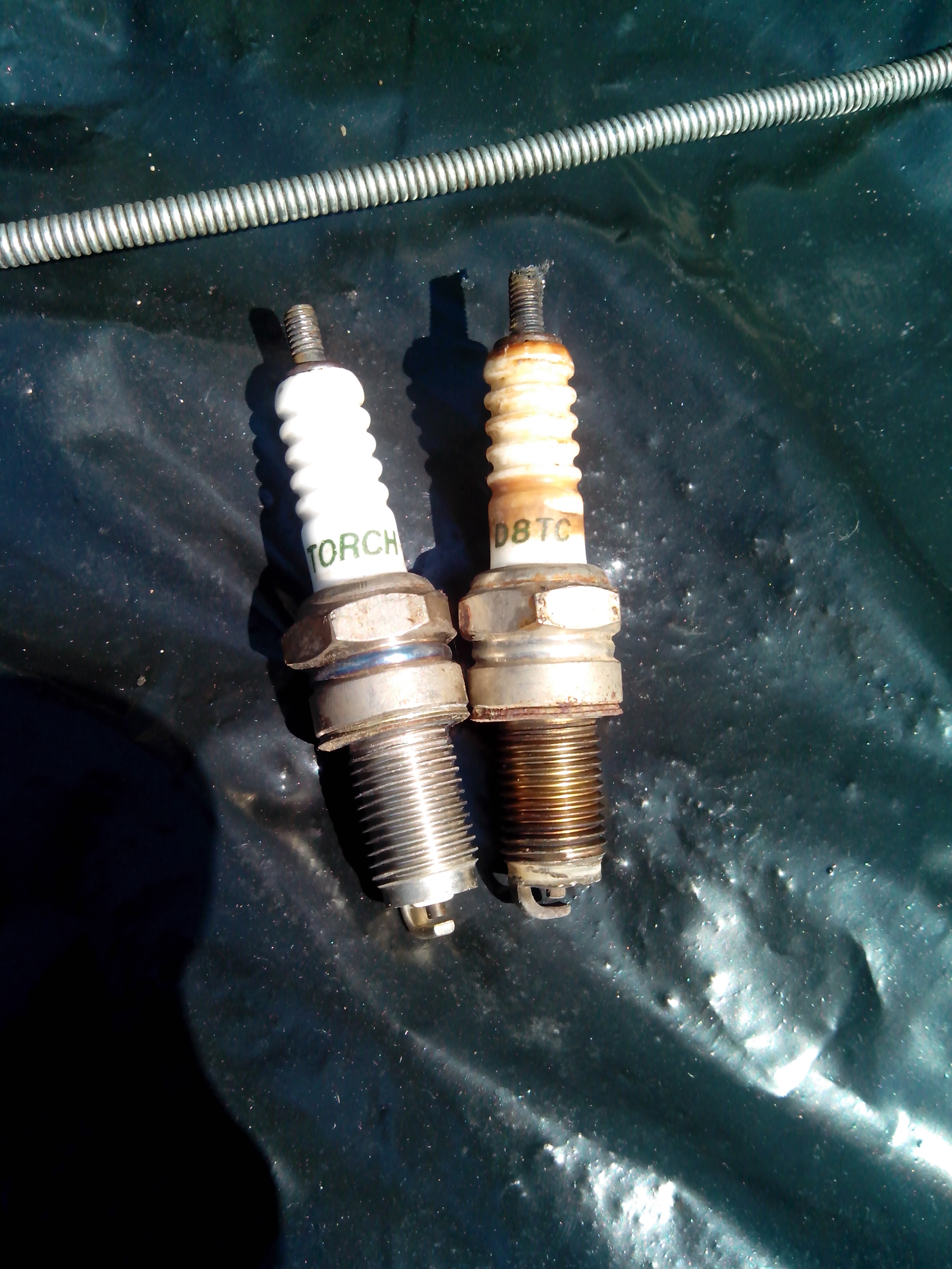

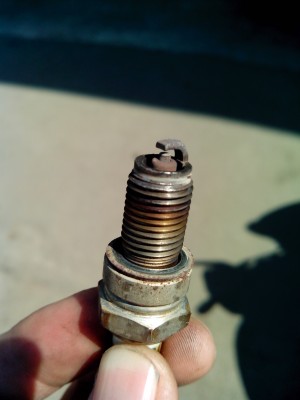

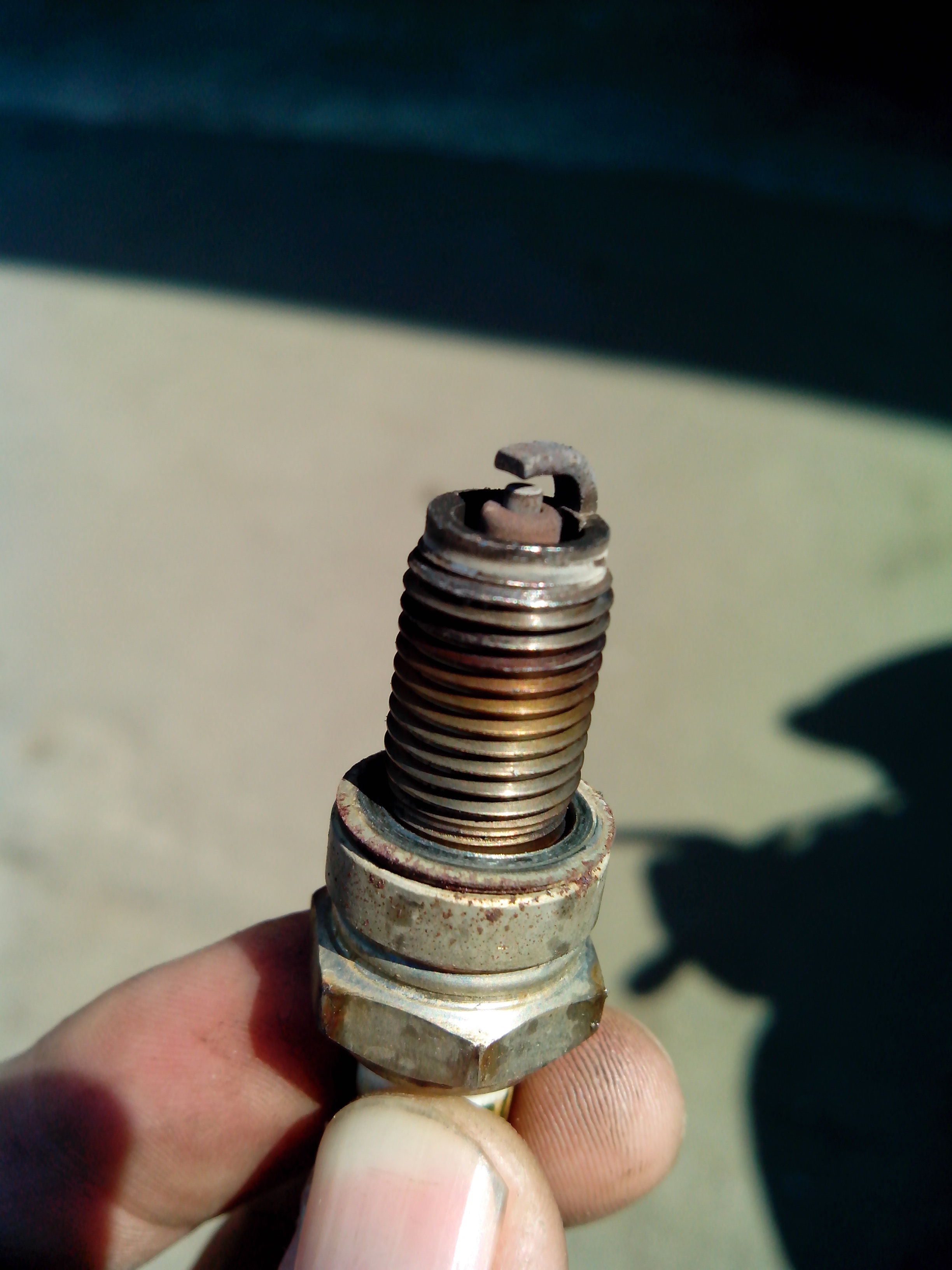

3-Заменил свечу зажигания.
Итог на данный момент:
Мотоцикл за 10 000км с копейками пробега не рассыпался и держится без нареканий, динамика и максималка не изменились.

Комментарий к файлу: коряво износившиеся колодки
колодки.jpg [ 1001.05 KiB | Просмотров: 11829 ]

Комментарий к файлу: старая и новая свечи
свечи.jpg [ 1.69 MiB | Просмотров: 11829 ]
Комментарий к файлу: старая свеча в не плохом состоянии...
свеча (1).jpg [ 1.12 MiB | Просмотров: 11829 ]
