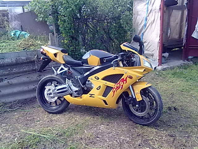

Востановил его полностью,воздухан поставил свой,тобишь своего изготовления.короб от дельты,внутри две поролоновые губки,и сетка,короб по всему переметру насверлил дырок,вставил сетку,губку,опять сетку.Собрал агрегат,все на место что можно воткнул.Документы в ГАИ оформил,езжу и в ус не дую.Хотя мопед 2009 года,но пробег малый.Как то так.Спасибо всем кто чем -либо помог.
