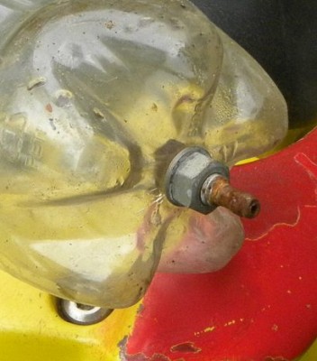

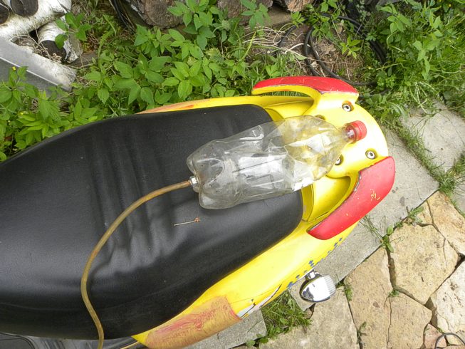

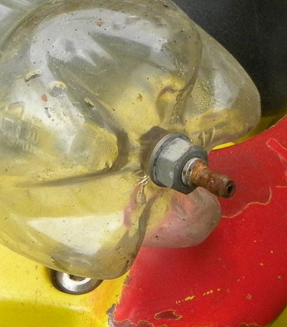

Так проверяется топливоподача. Исключаем влияние бензокрана, бензофильтра, засора, клапана пробки бензобака, излома (перегиба) шлангов.
Самое трудное, просверлить болт М8 точно по оси.
протва 004.jpg [ 117.34 KiB | Просмотров: 6100 ]
протва 002.jpg [ 71.4 KiB | Просмотров: 6100 ]

Dj@gger
У меня топливоподача проверяется большой воронкой. :) Только вот к чему это?

СообщениеДобавлено: 28 Май 2012, 14:30
LazyLynx писал(а):
Dj@gger
Лучше всего, когда неисправность отыскивается сразу. Но если сразу не получилось, то выход один - последовательно и сурово, проверять всё. Это трудно и скучно.
Проверять так, чтобы сам был уверен, что проверенный девайс исправен и причина не в нем.
Поэтому разбирать и собирать карб 20 раз не надо, он от этого лучше не сделается.
Если проверка ничего не дала - вывод тока один, он неприятный, но это правда: либо проверено плохо, либо проверено не то.
У тебя карб не реагирует на замену жиклеров.
Визуально, как ты пишешь, всё там в порядке, они довёрнуты, повреждений нет.
Версий насчет того, что там может быть, очень много, нет смысла их все приводить, поэтому надо сужать круг подозреваемых.
Для начала, предлагается отсечь всё кроме карба.
То есть, бензин подаем в карб напрямую. Если вакуум от впускного патрубка подается на тройник и с него на карб и на бензоклапан, убираем тройник, соединяем штуцер на впускном патрубке и штуцер на карбе одним цельным куском проверенного шланга.
Будем иметь: только двигатель с карбом. Больше ничего. Кристальная ясность. В карбе дело или во всей остальной лабуде.
