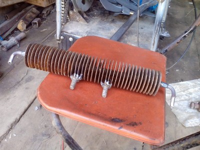

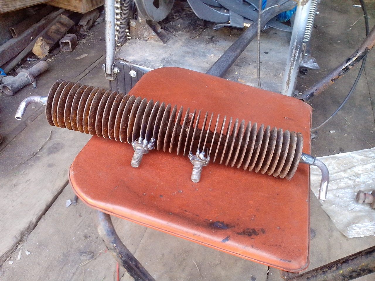

северо-юг писал(а):
Кусок радиатора от холодильника))
Извини, это лажа. Как минимум, радиатор от Заза.
Кстати, внутри крышки заглушил канал?

За дальнобой 2-й степени. (1)
пока нет другого радиатора... в канал закрутил болт

северо-юг писал(а):
может кто подскажет где купить недорого радиатор?
Владельцы запорожцев есть? спроси у них, хорошая штука.
Кстати, выложил бы фото в другом ракурсе, откуда брал вход, выход масла....более подробно, тут ведь есть еще владельцы мото.

80 мм х 220 мм, ну нормальный размер.

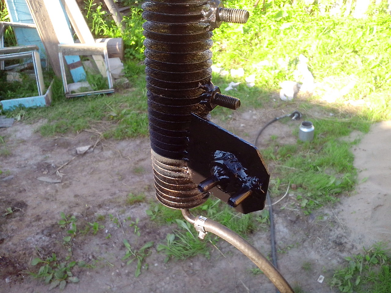

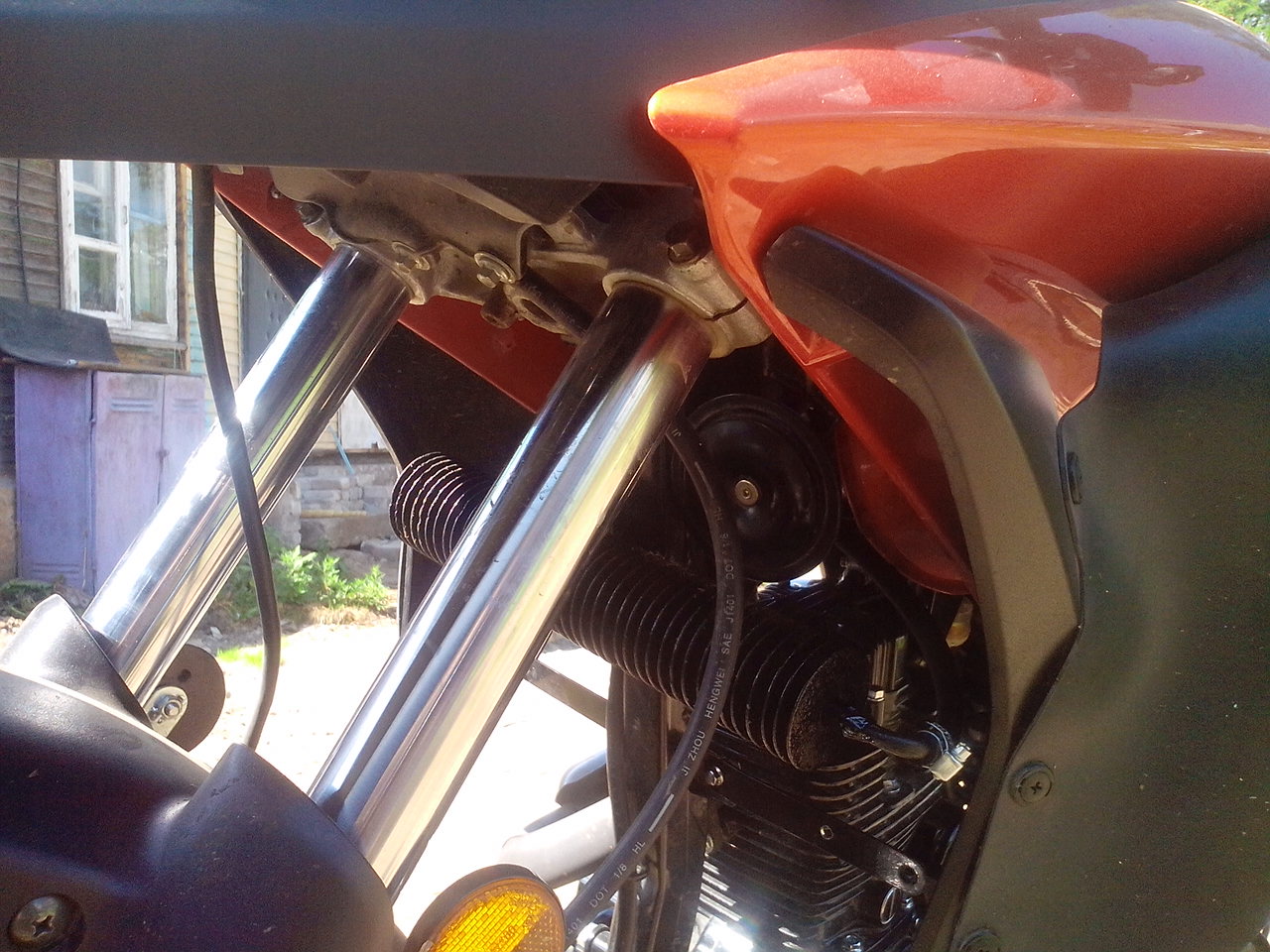

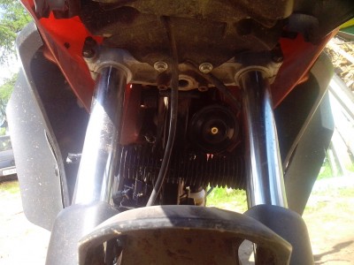

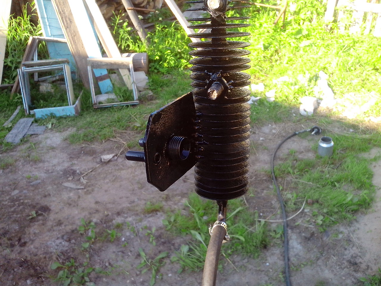

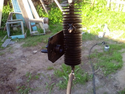

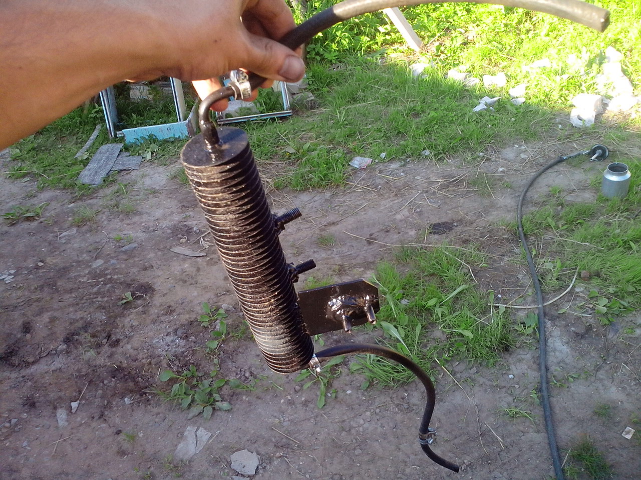

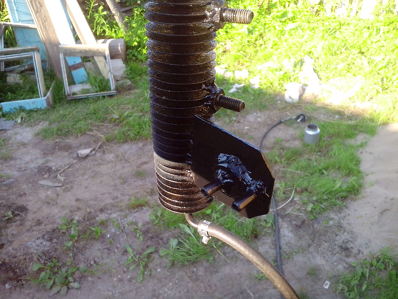

Другая деталь от холодильника))
IMG_20140708_155221.jpg [ 246.54 KiB | Просмотров: 12182 ]
IMG_20140708_154817.jpg [ 268.23 KiB | Просмотров: 12182 ]
IMG_20140708_132303.jpg [ 310.73 KiB | Просмотров: 12182 ]

СообщениеДобавлено: 08 Jul 2014, 19:49
Off topic:
Какой, от запора, жигулей....?
Да вообщем любой :) Сейчас много тюнинга всякого. Просишь показать какие маленькие у них есть. Лишнее отпиливаешь.

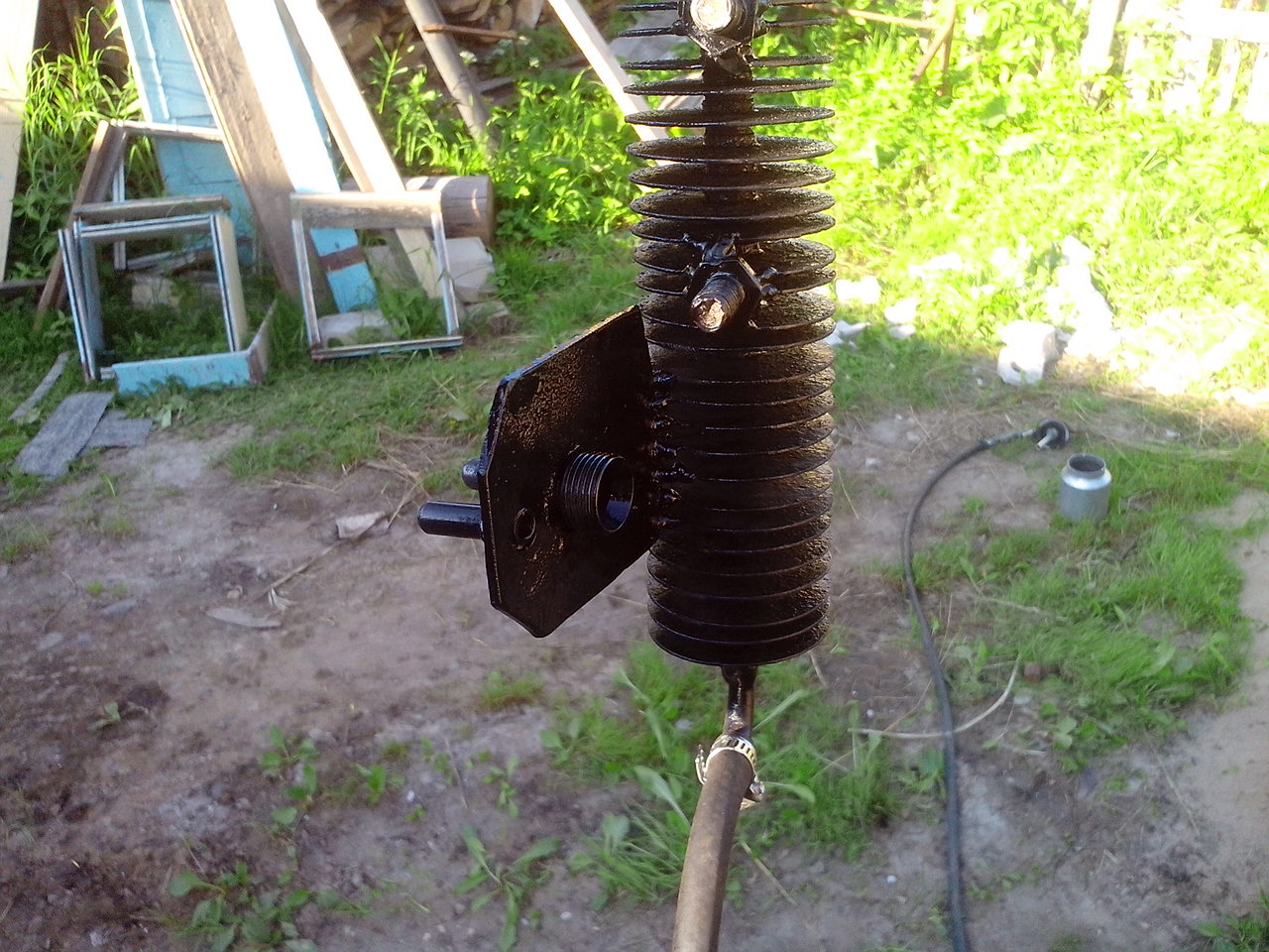

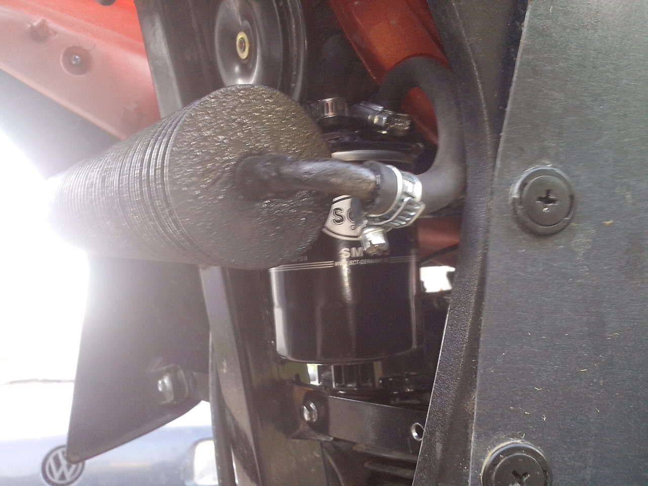

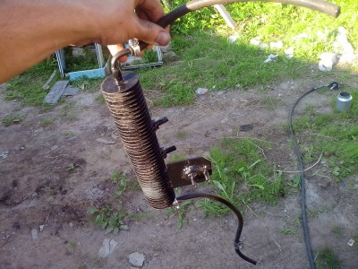

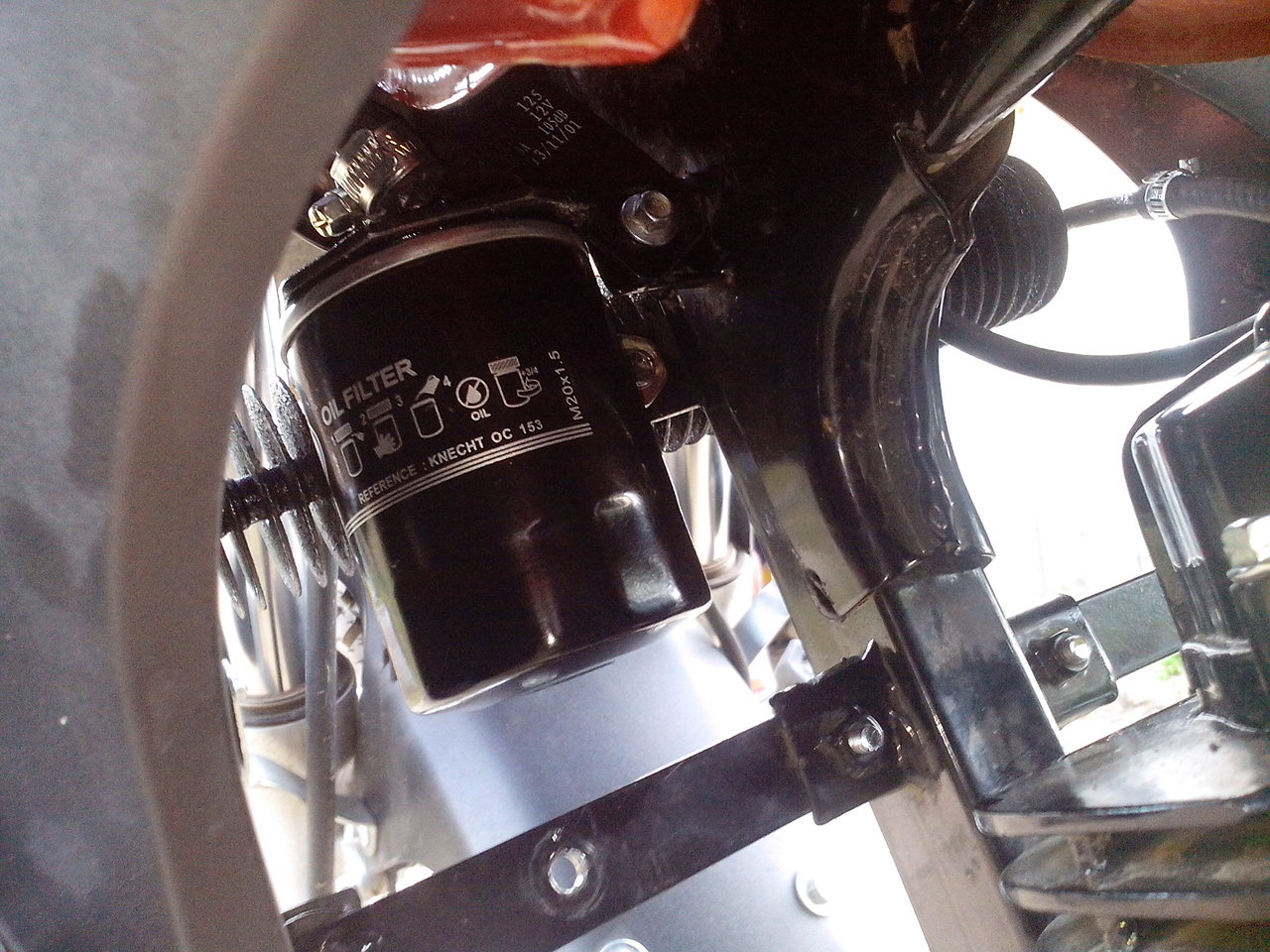

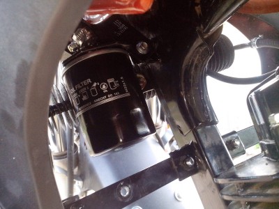

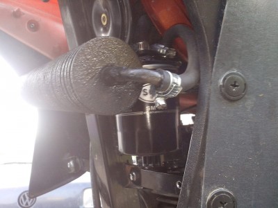

Ну и маслянный фильтр за 115 рублей...
IMG_20140708_210558.jpg [ 219.35 KiB | Просмотров: 12173 ]
IMG_20140708_210524.jpg [ 272.98 KiB | Просмотров: 12173 ]
IMG_20140708_192744.jpg [ 412.98 KiB | Просмотров: 12173 ]
IMG_20140708_192732.jpg [ 317.48 KiB | Просмотров: 12173 ]
IMG_20140708_192721.jpg [ 312.04 KiB | Просмотров: 12173 ]

северо-юг
Довольно хлипко, приварить все ребрам этого "радиатора"

северо-юг
Просто интересно, а ты темпереатуру мерял, до, после?
