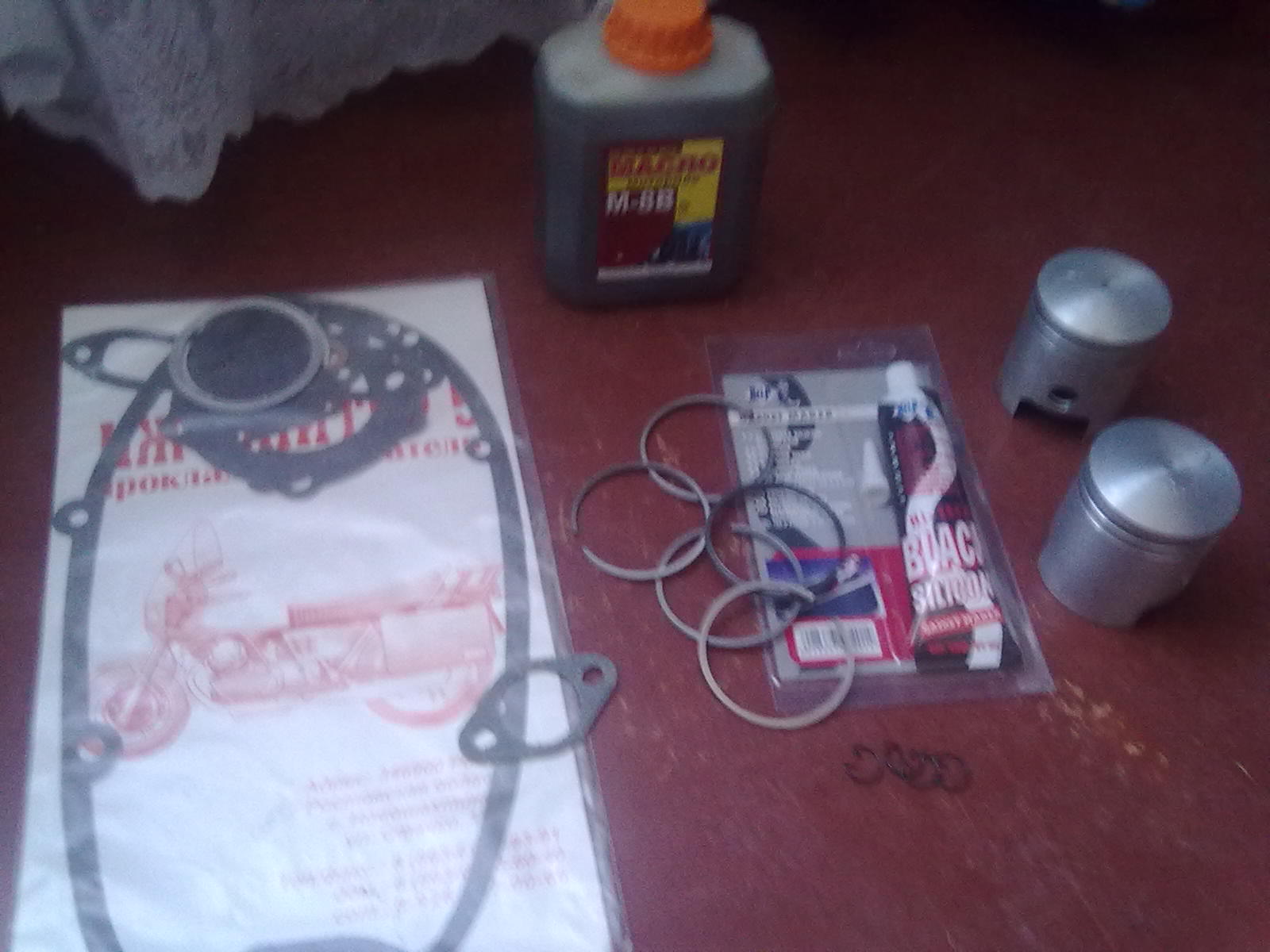

ну заводится и у меня с пол тыка даже утром хотя и работает практически на одном цилиндре и то он тоже уже ушатан.вот щас закупил запчастей менять буду

Поршни и кольца надеюсь не китайские?

без понятия.русские скорей всего.пацаны берут сезон катают

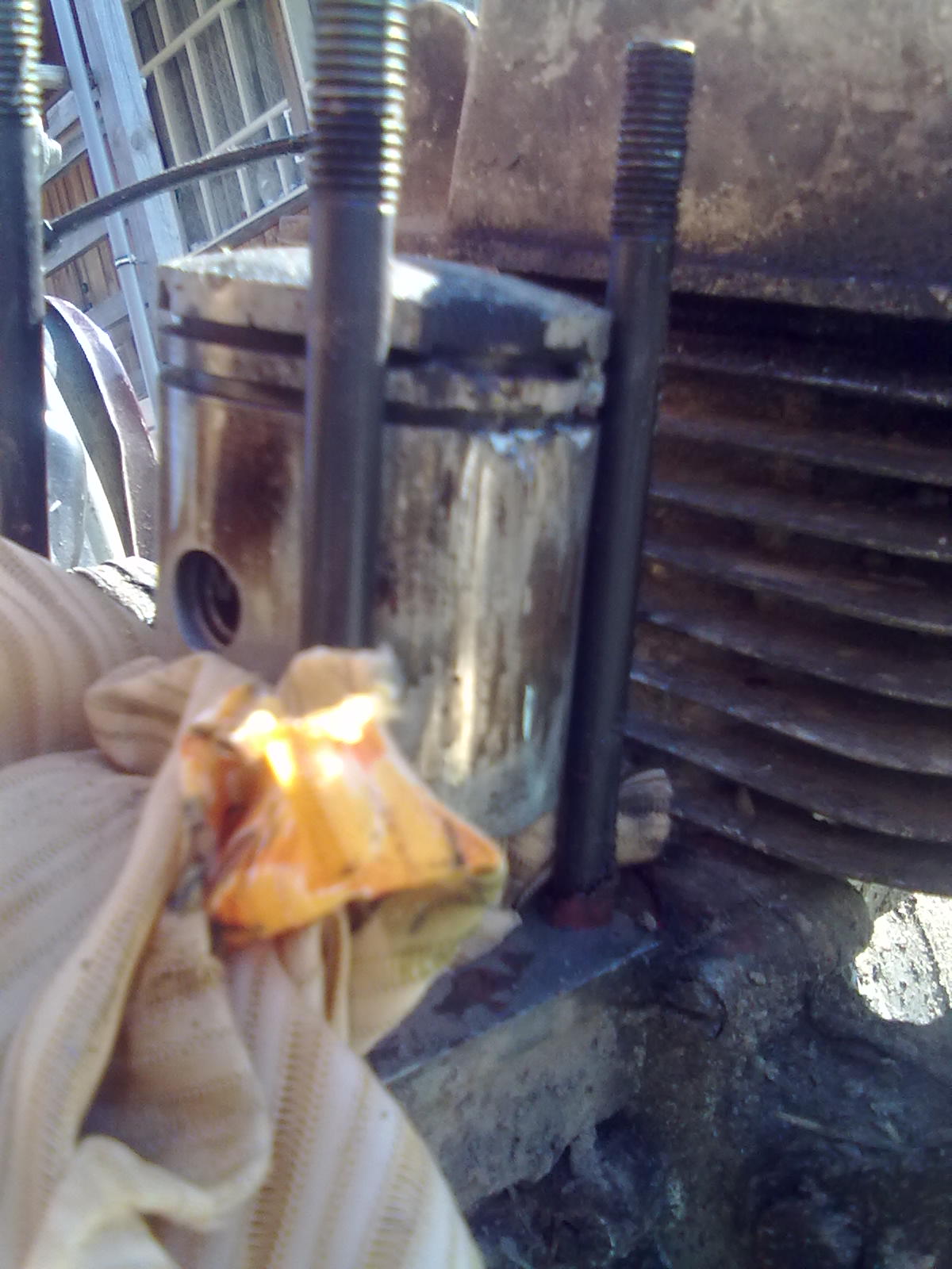

снял я цилиндр и увидел че там додумали наши умельци.на поршне колец даже не было и он просто в хлам.ну че снял его а палец в новый не лезет.рассверлил тепер все ок.собрал и он даже завелся хотя вчера вечером ни в какую не хотел.

Комментарий к файлу: вот поршень который там был
