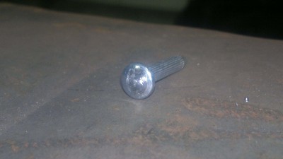

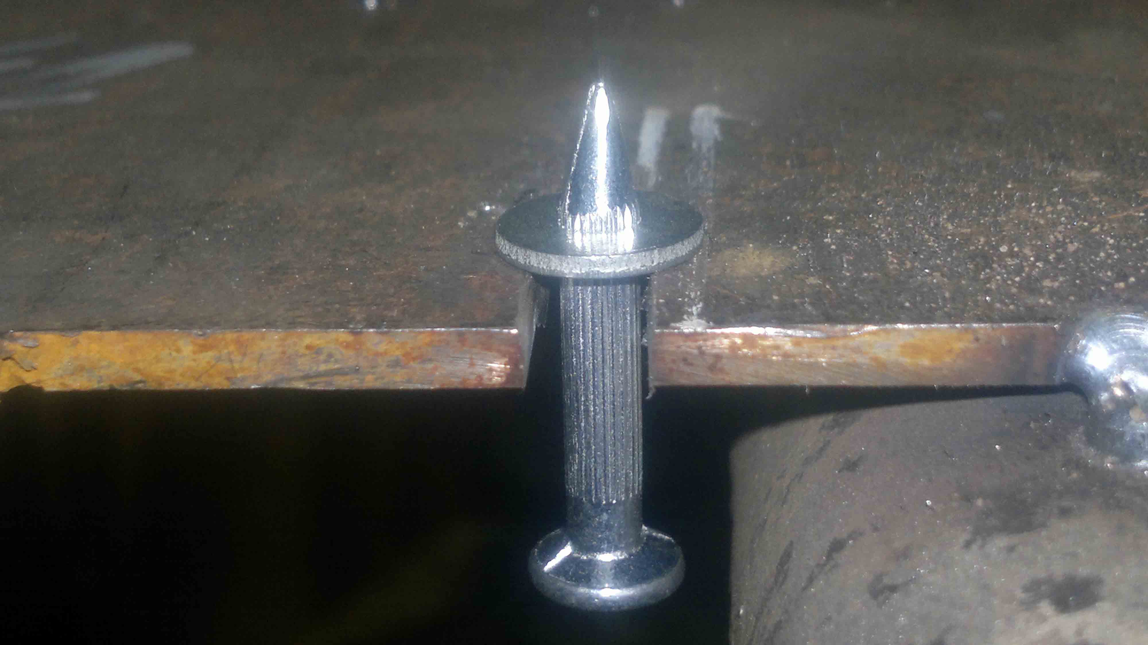

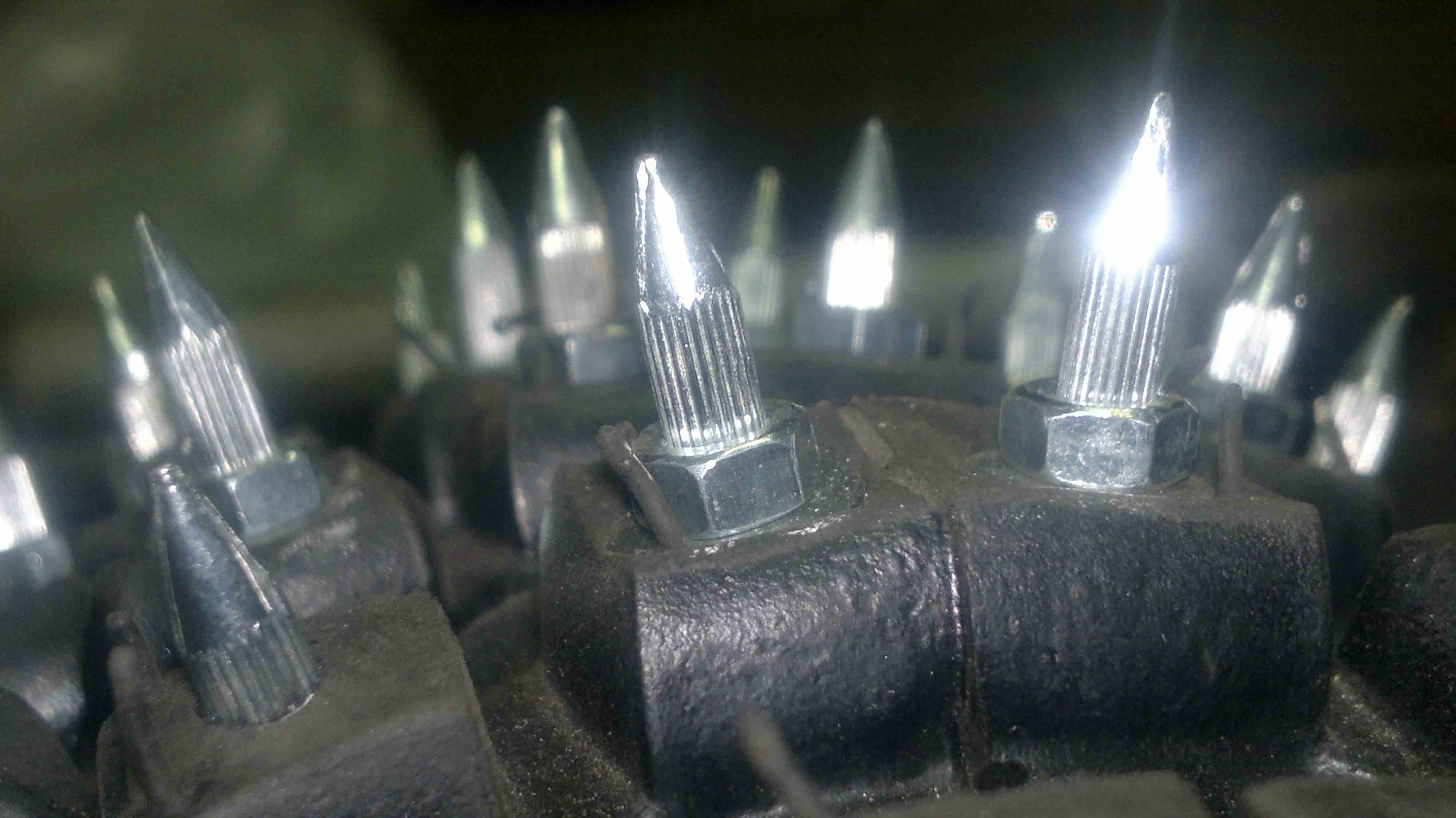

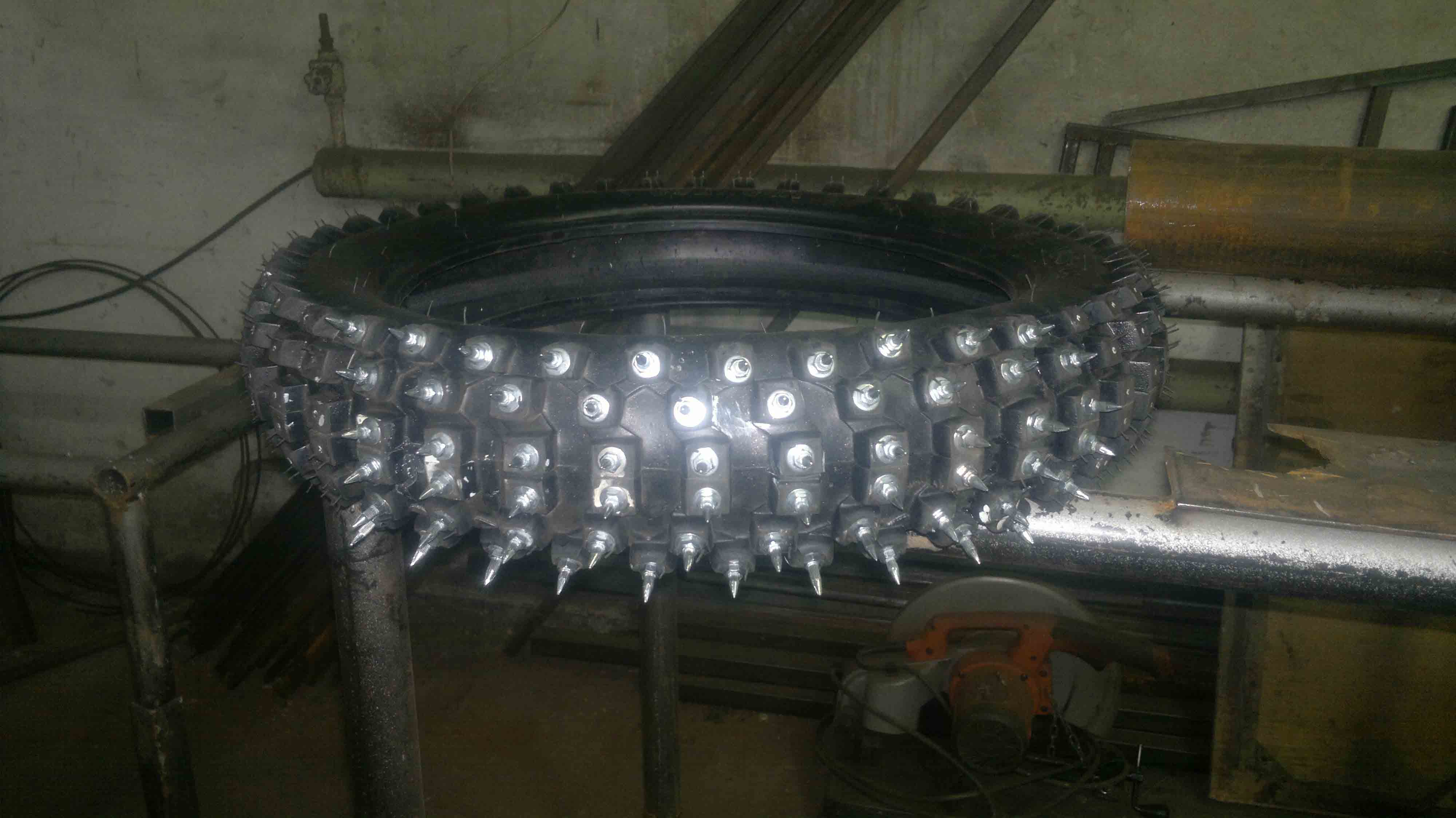

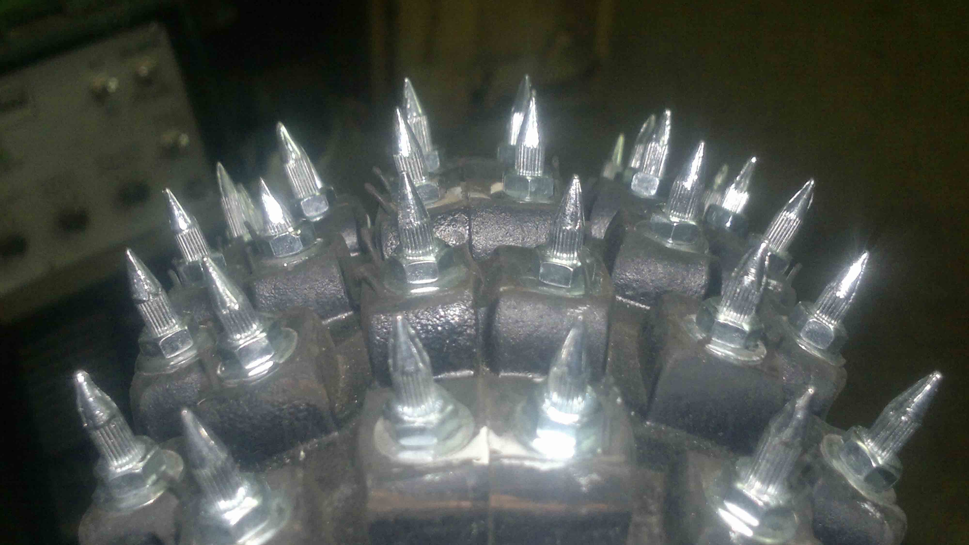

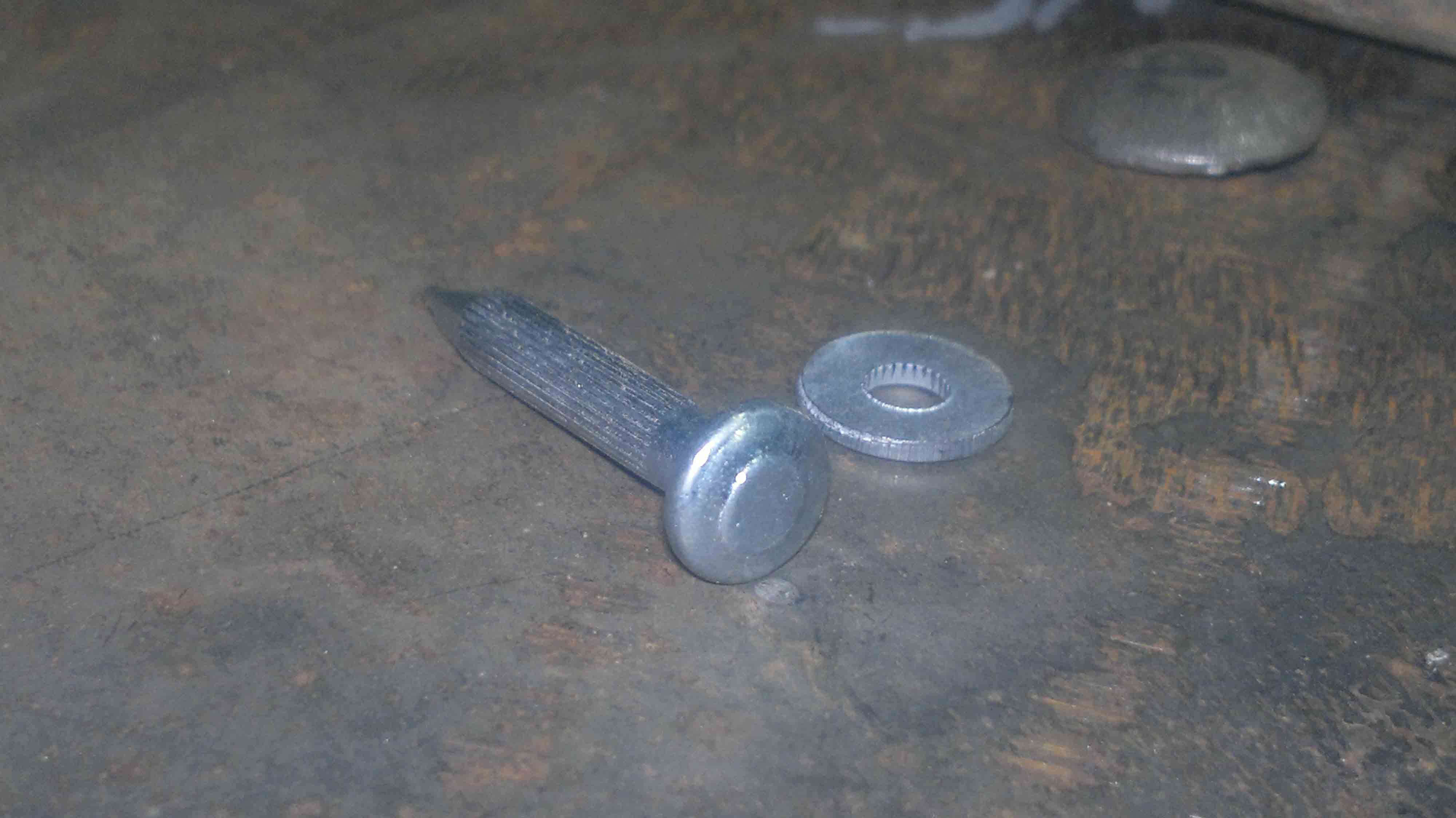

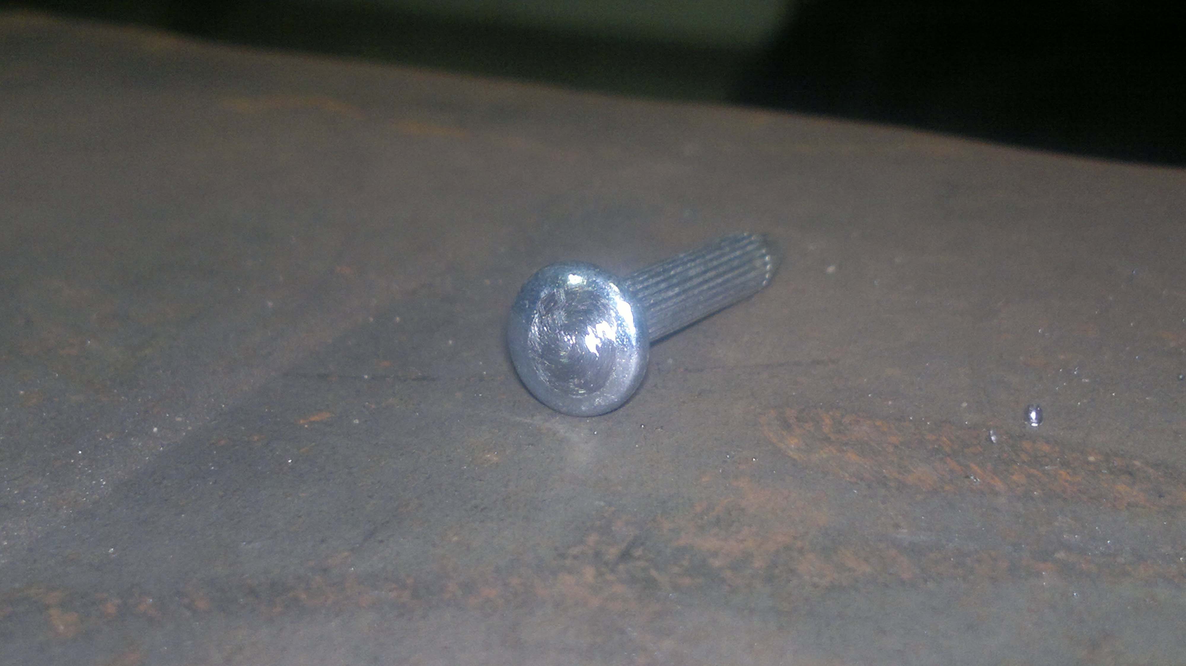

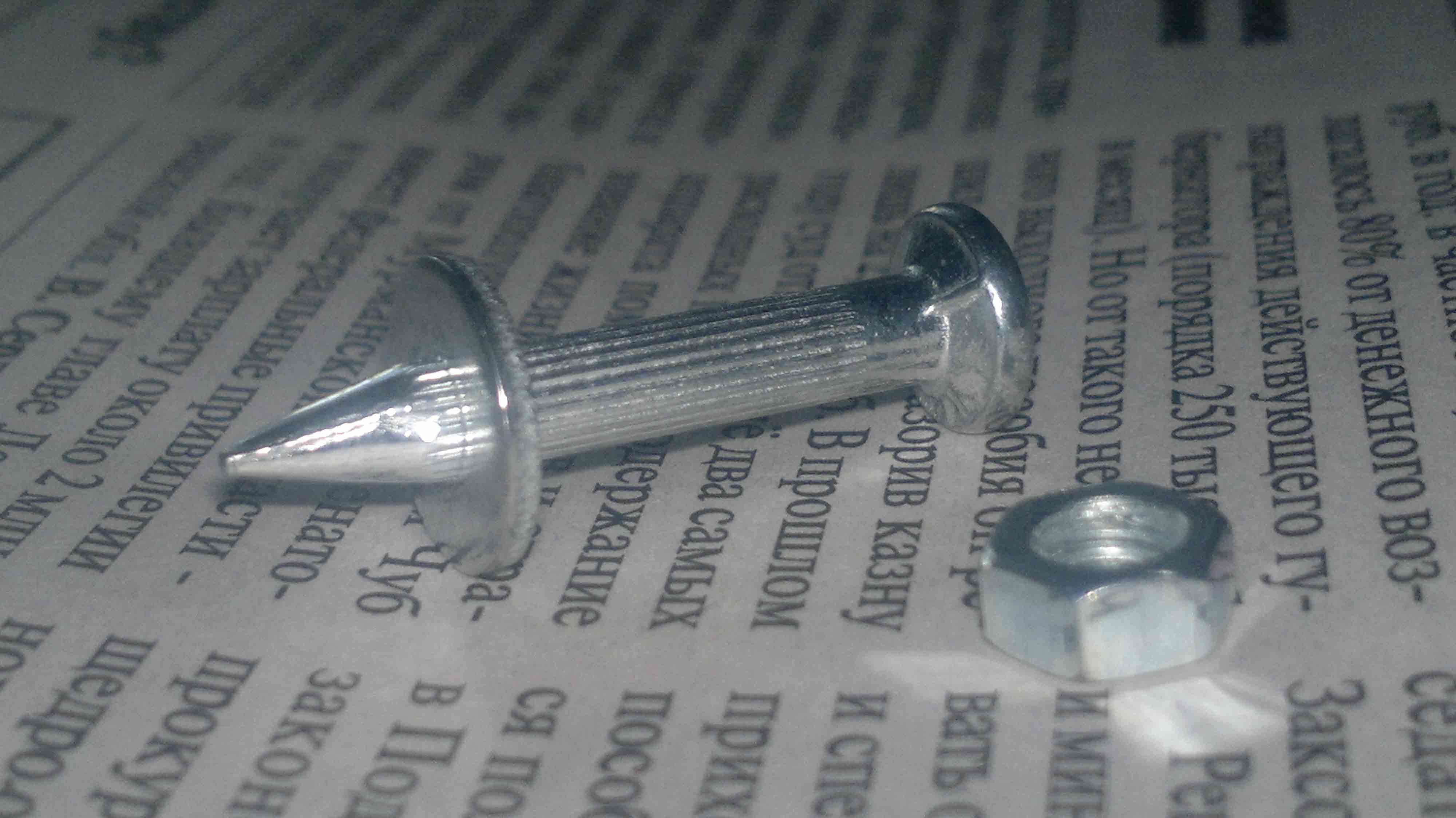

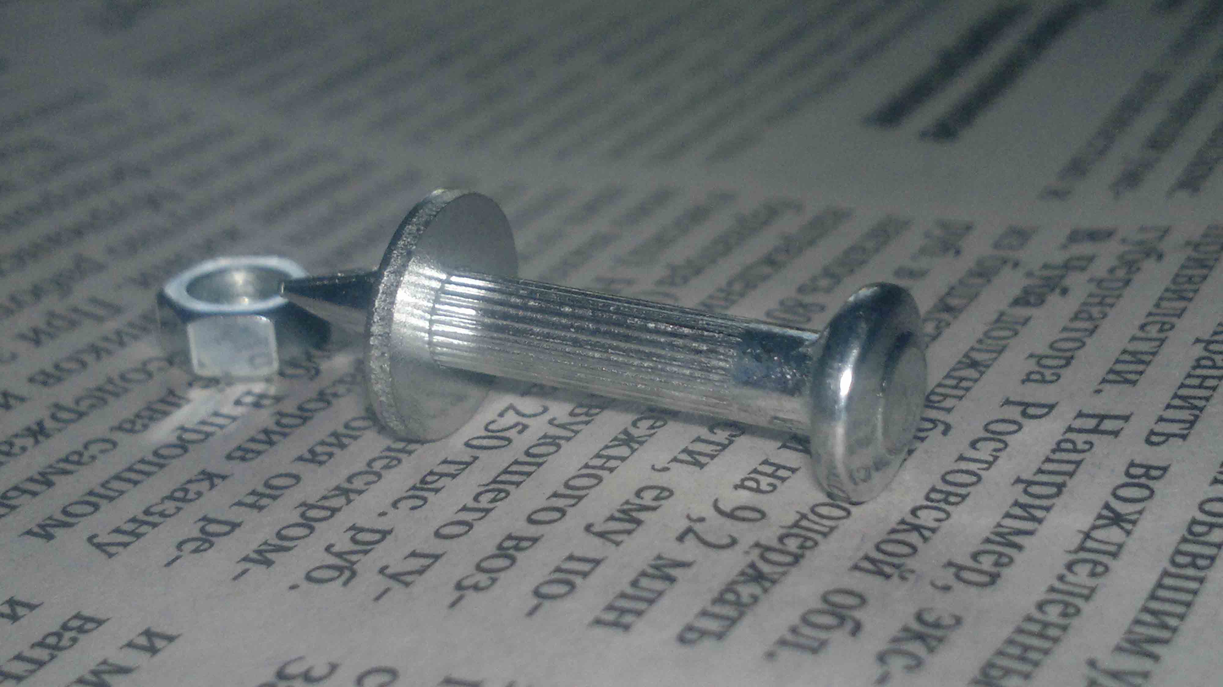

Сегодня прикупил дюбеля и гайки.
Если будет возможность, завтра поеду шиповать...

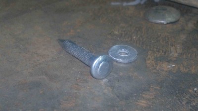

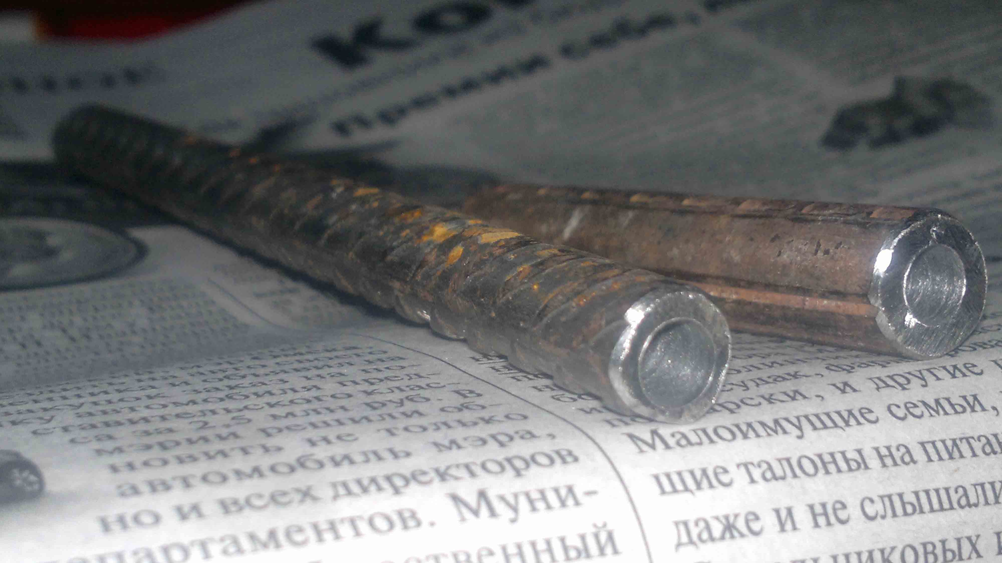

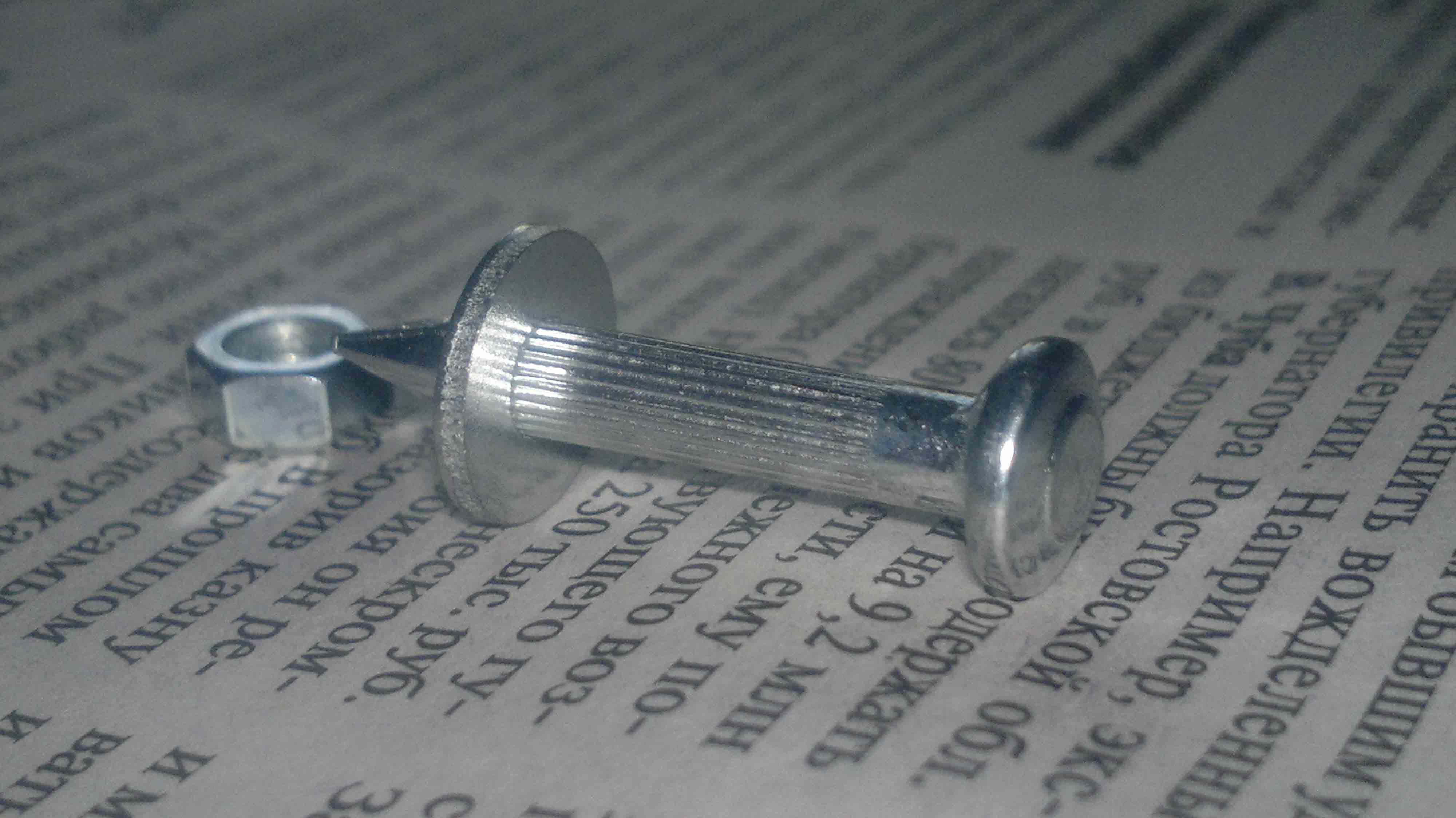

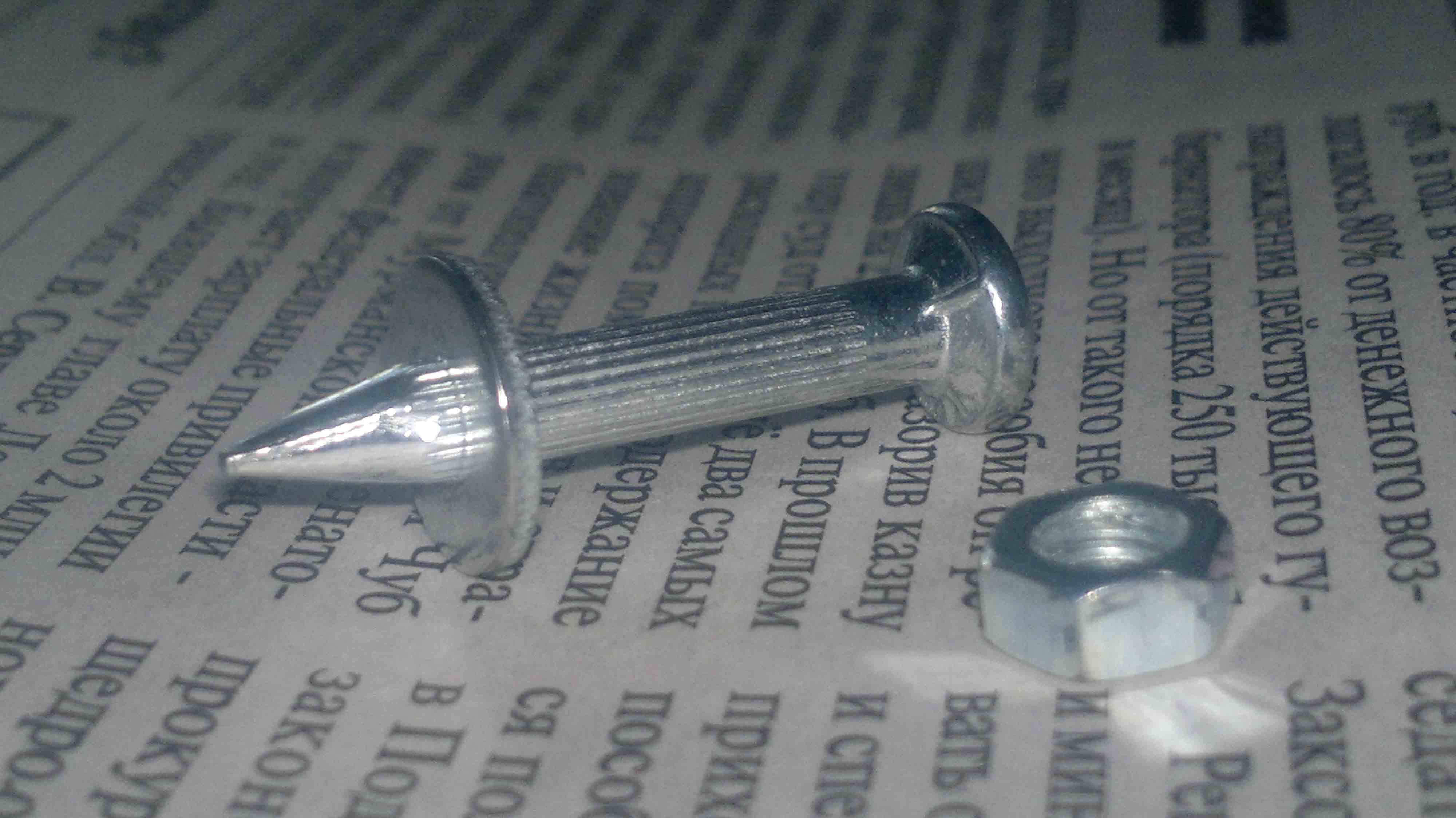

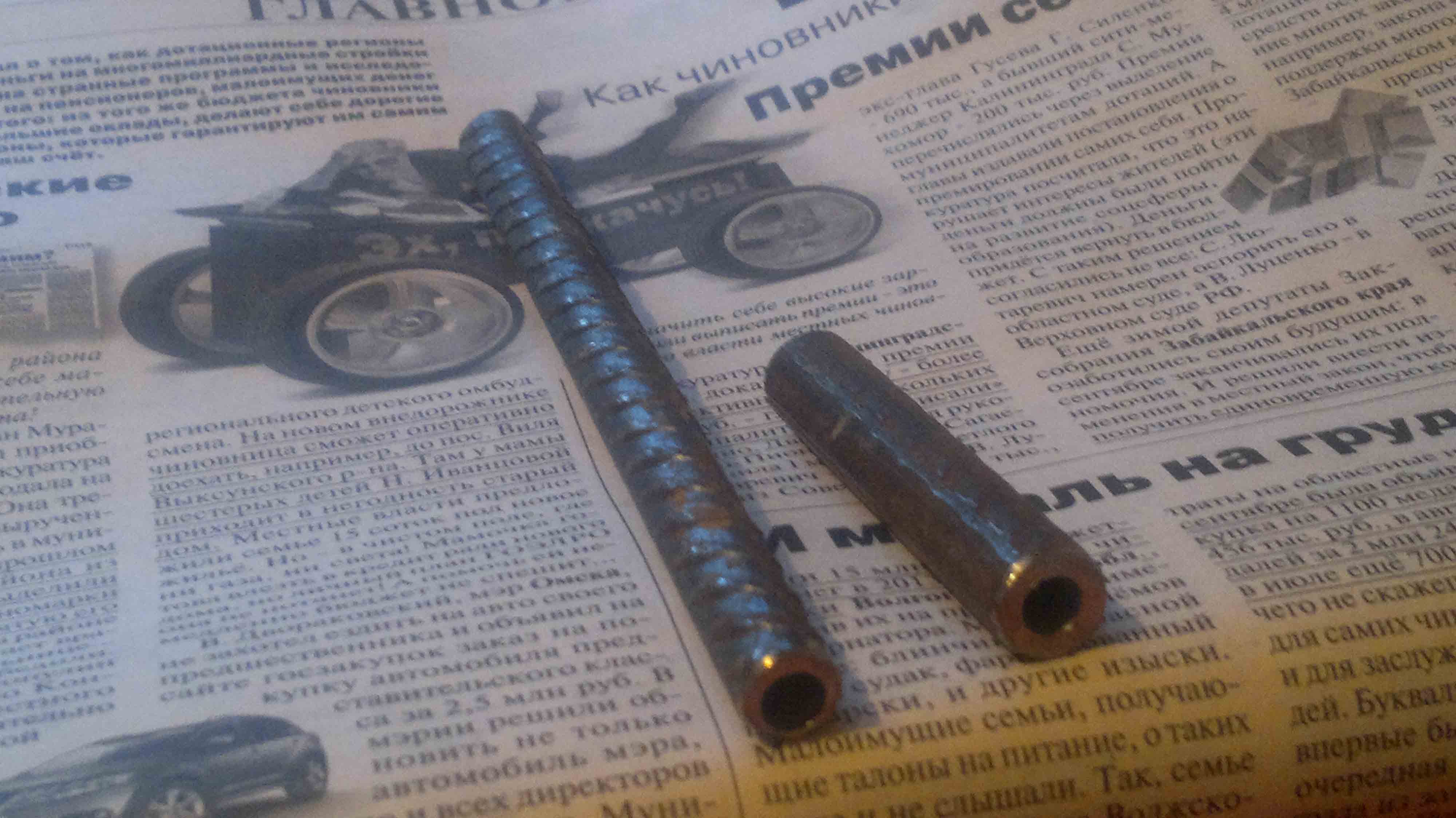

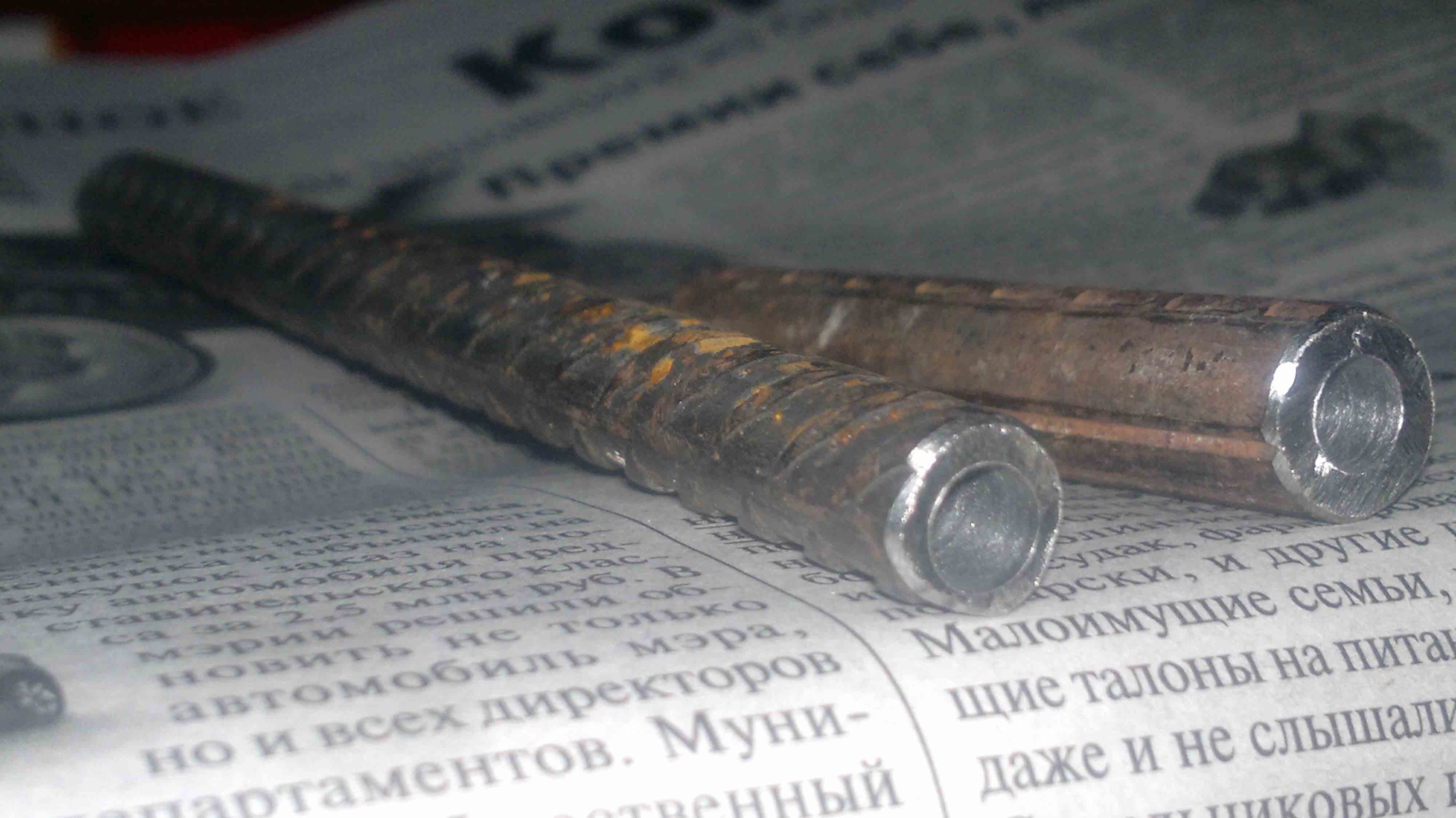

Изготовил две приспособы (одна дублирует другую) для осаживания шайбы и гайки на дюбель.

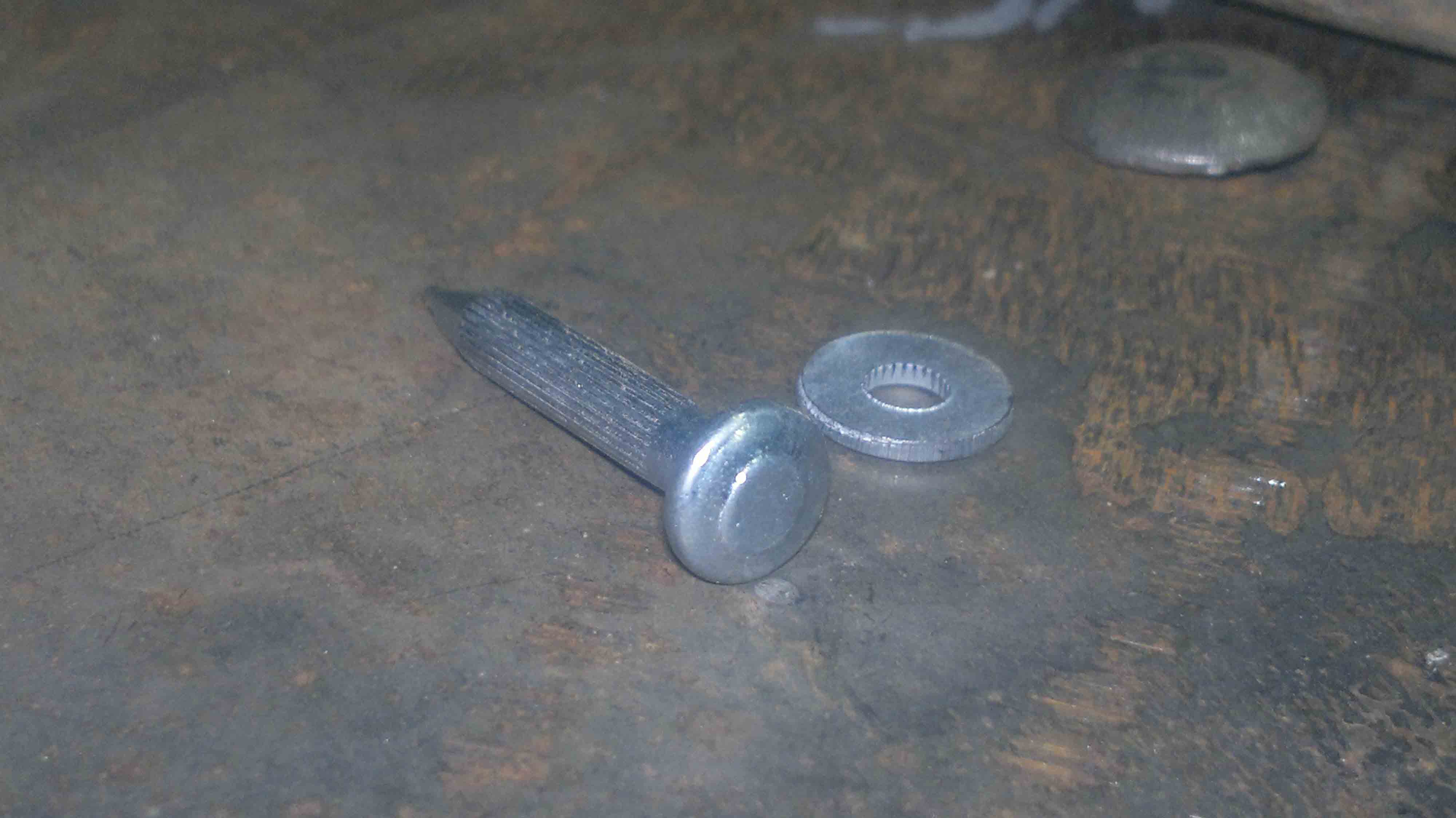

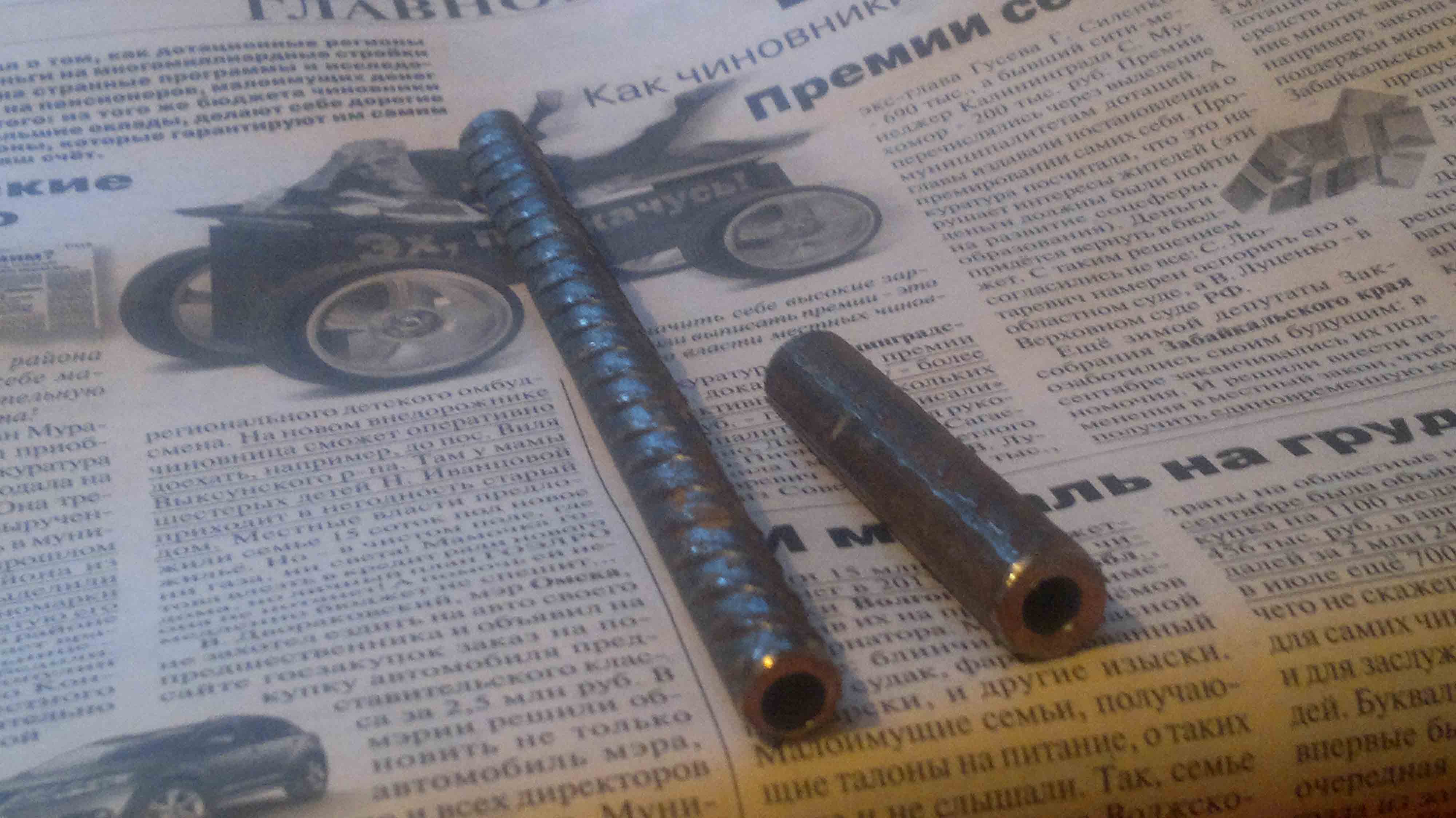

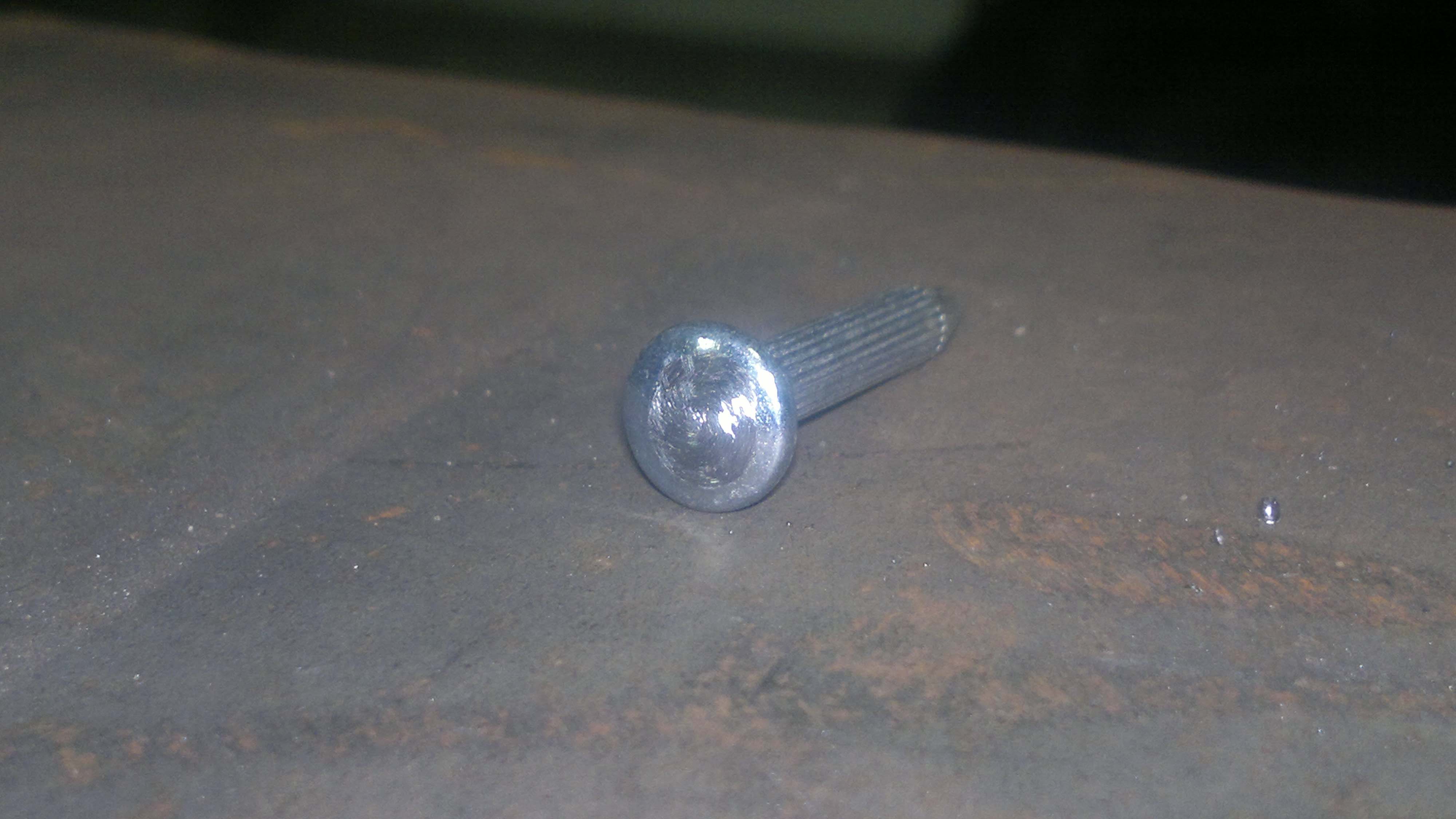

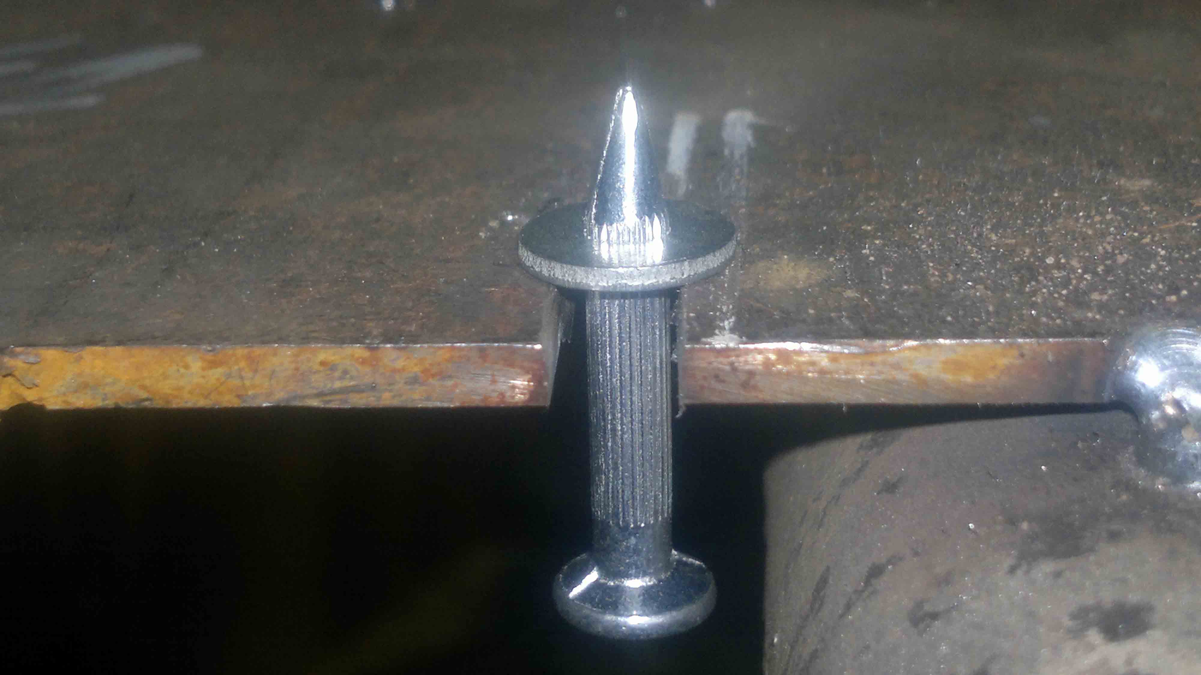

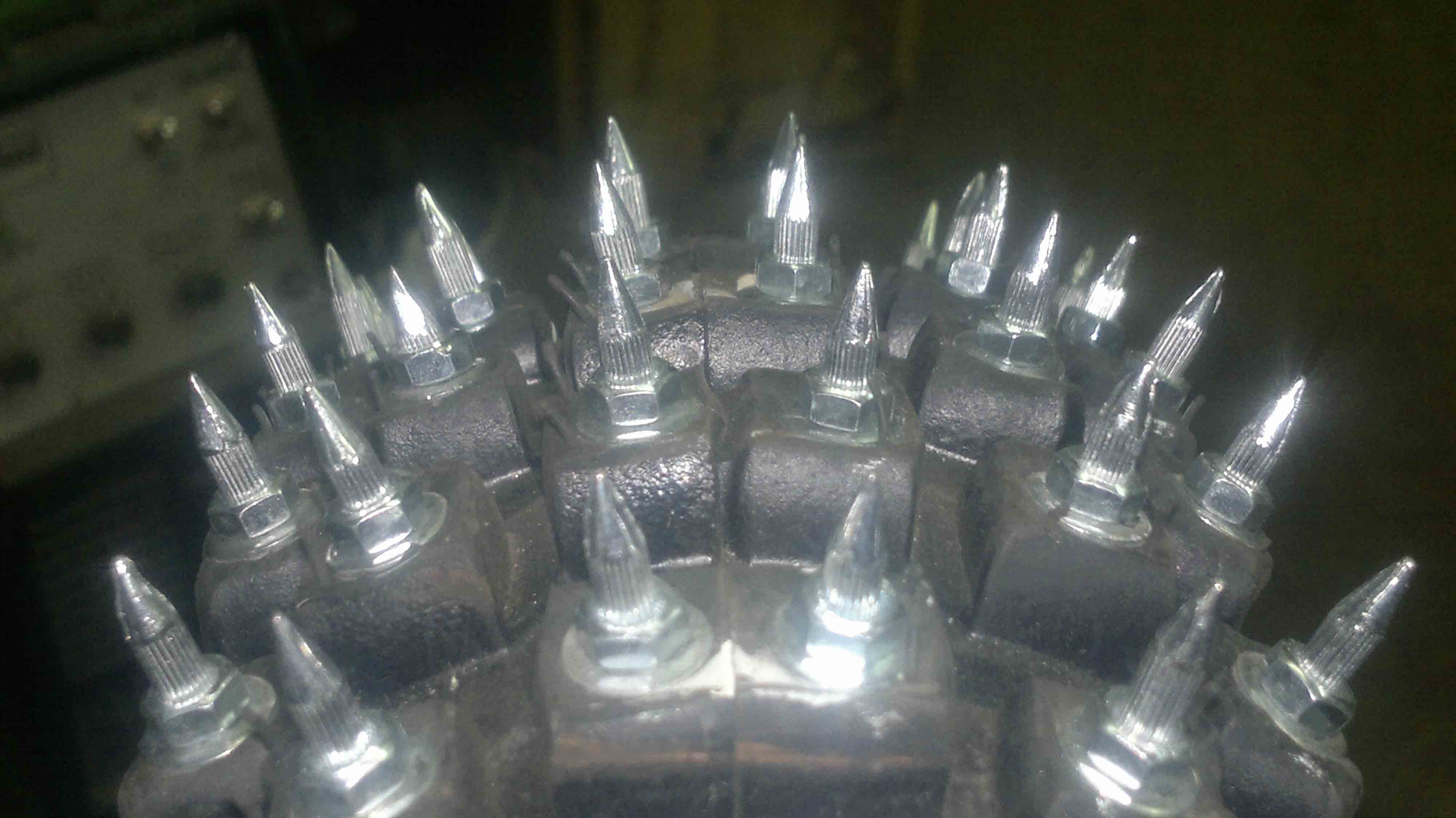

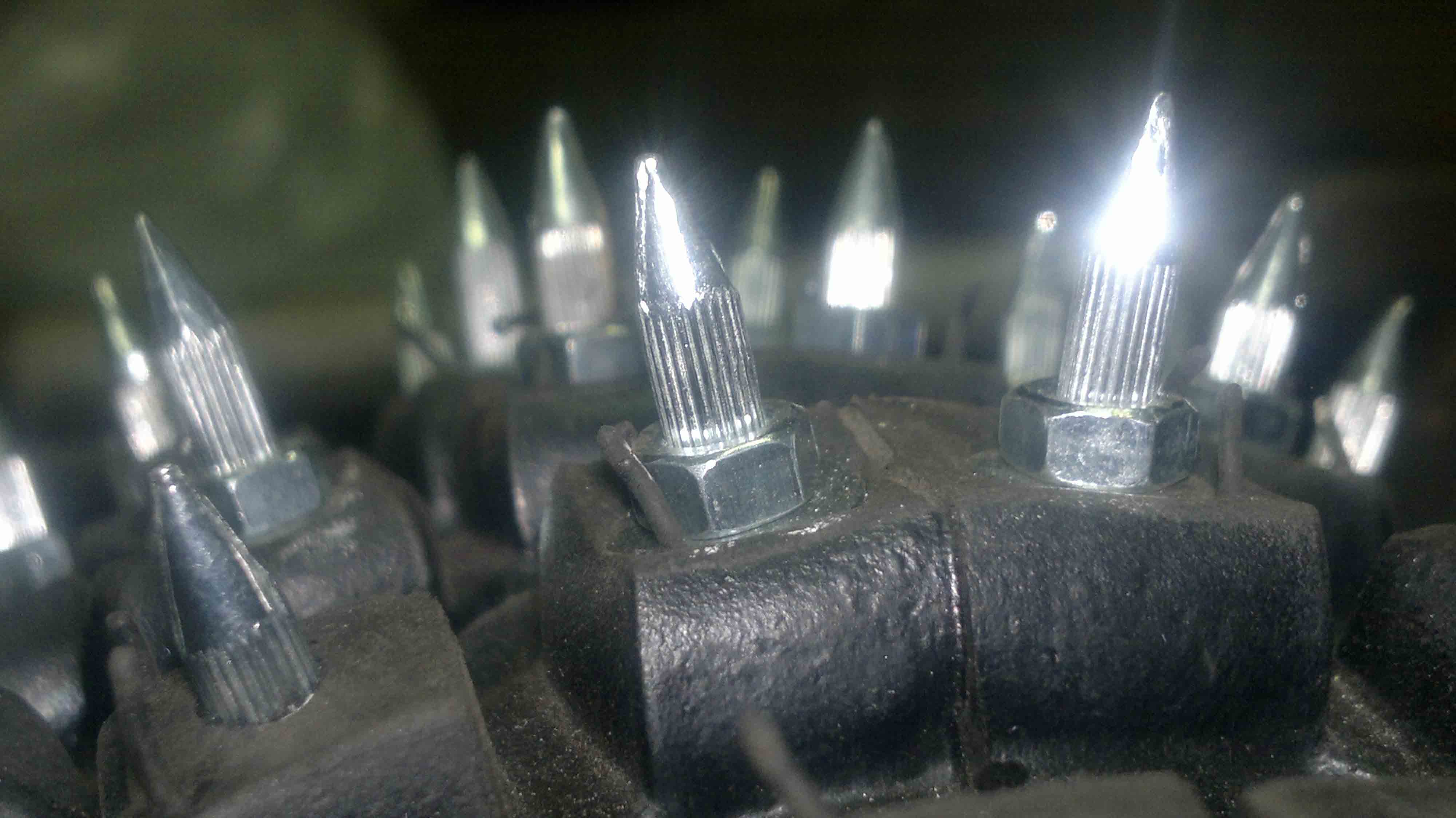

Сегодня начал шиповать покрышку. Делал всё по технологии из инета.
Сначала сбил с дюбелей шайбы. На 14 шину нужно 252 дюбеля.
Потом счистил на наждаке выступ на шляпках дюбелей.
Фото2848.jpg [ 181.22 KiB | Просмотров: 7428 ]
Фото2850.jpg [ 176.99 KiB | Просмотров: 7428 ]
Фото2853.jpg [ 366.1 KiB | Просмотров: 7428 ]

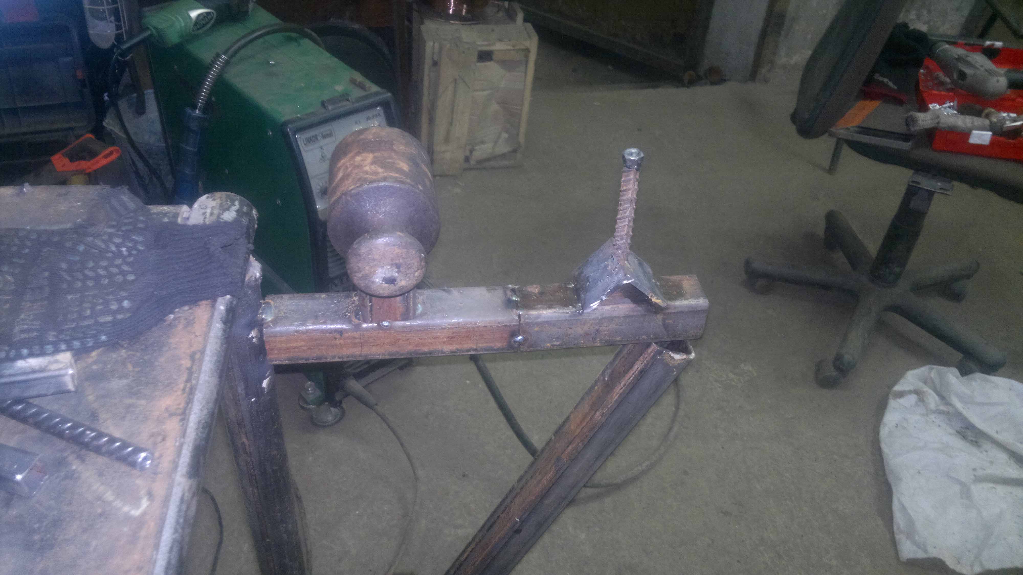

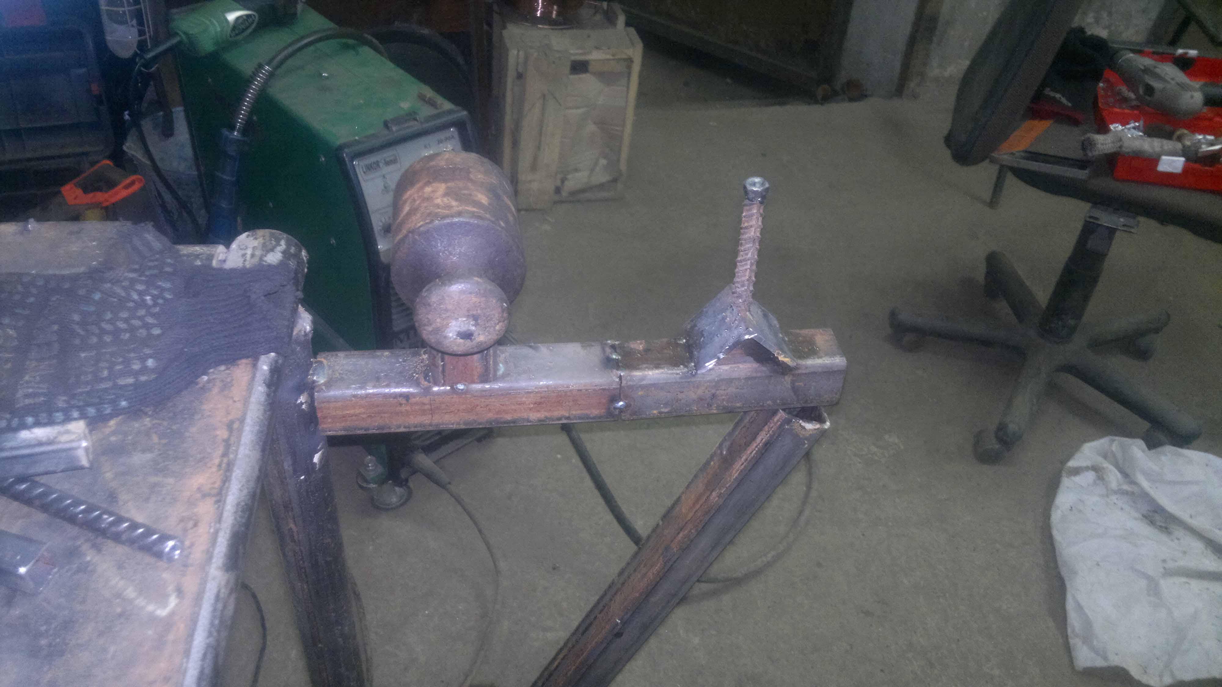

Далее изготовил пару приспособ :)
Фото2873.jpg [ 360.72 KiB | Просмотров: 7428 ]

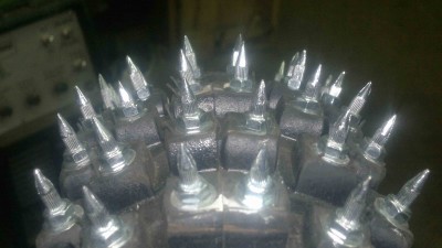

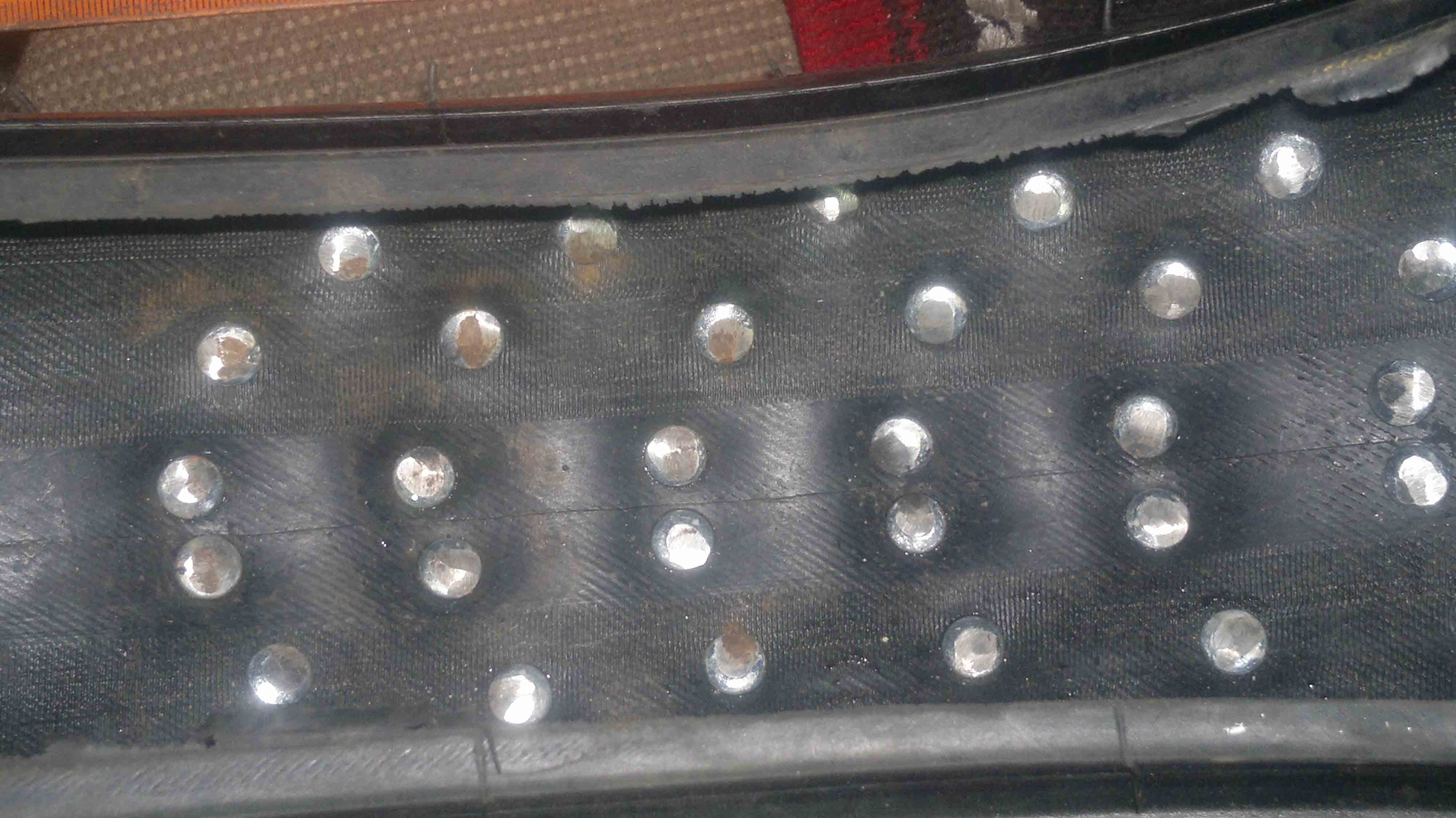

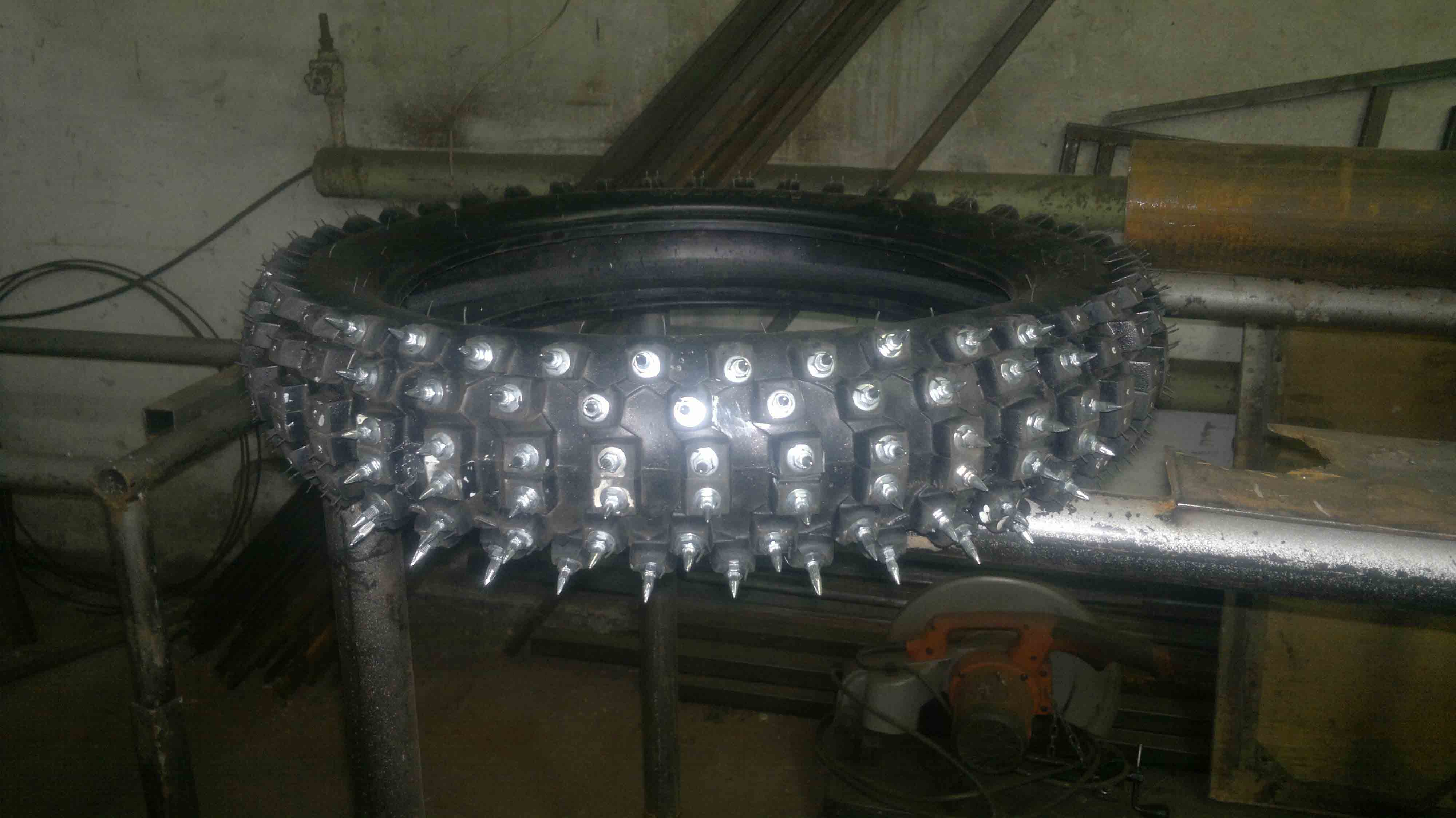

Потом просверлил отверстия в шине и начал вдевать дюбеля.
Процесс трудоёмкий и отнимает много сил...
Далее с помощью кувалдочки и матов наколотил гайки и шайбы. После нужно будет приварить полуавтоматом гайки к дюбелям.
Шину не доделал.
Продолжение следует...

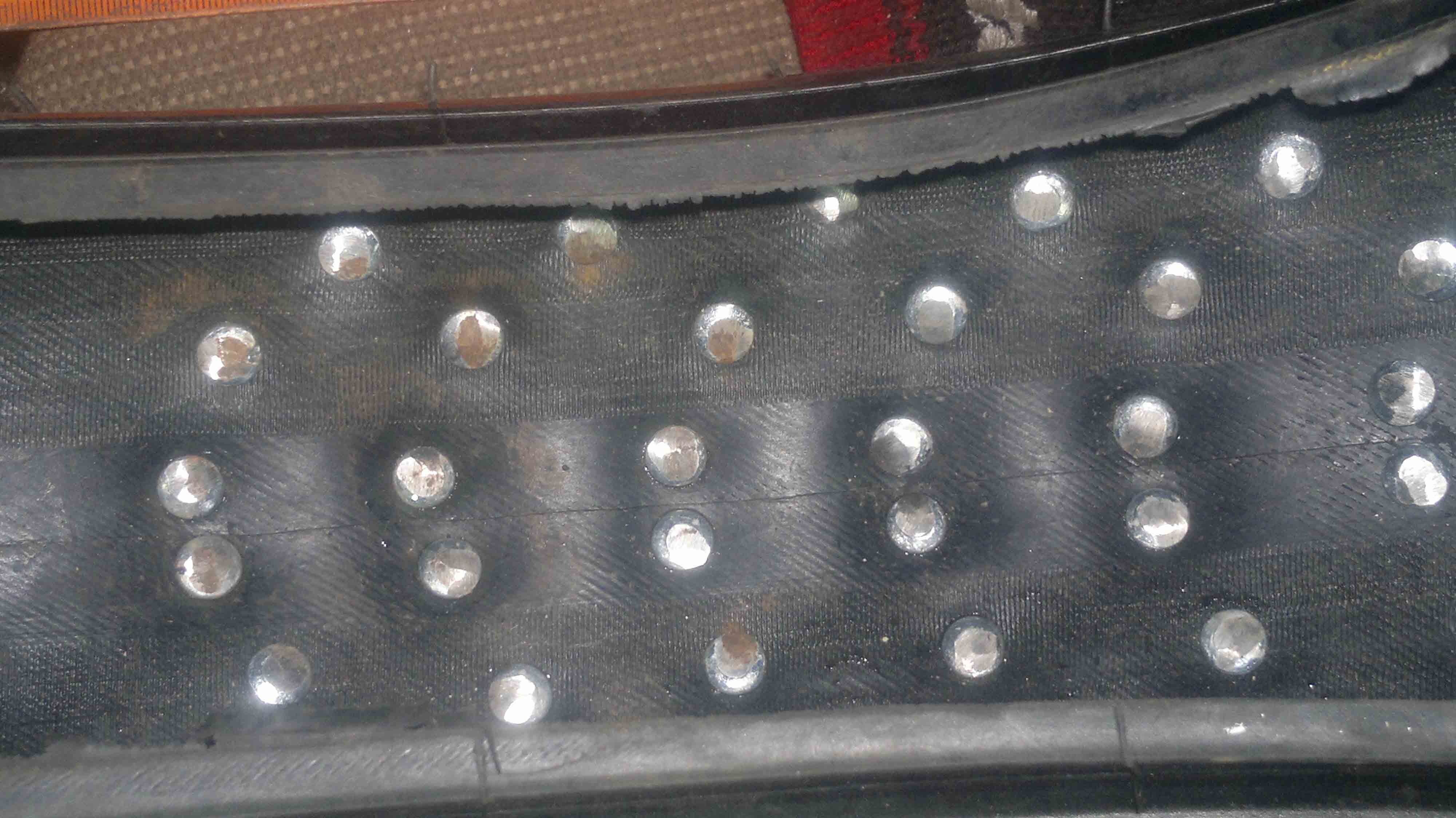

Сколько проживёт камера с таким тюнингом?
 Заголовок сообщения: Re: Питбайк Pitster Pro X5 17/14 (двиг.155 сс)
СообщениеДобавлено: 14 Oct 2013, 21:43
Сообщений: 1954
Скутер: IRBIS RZR 170
GRO
Для защиты камеры в инете советуют обернуть её...
