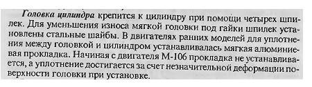

maximillian_great писал(а):
А широкое или узкое? Я вроде внимательно смотрел, но ничего не заметил.
113.JPG [ 25.13 KiB | Просмотров: 7943 ]
