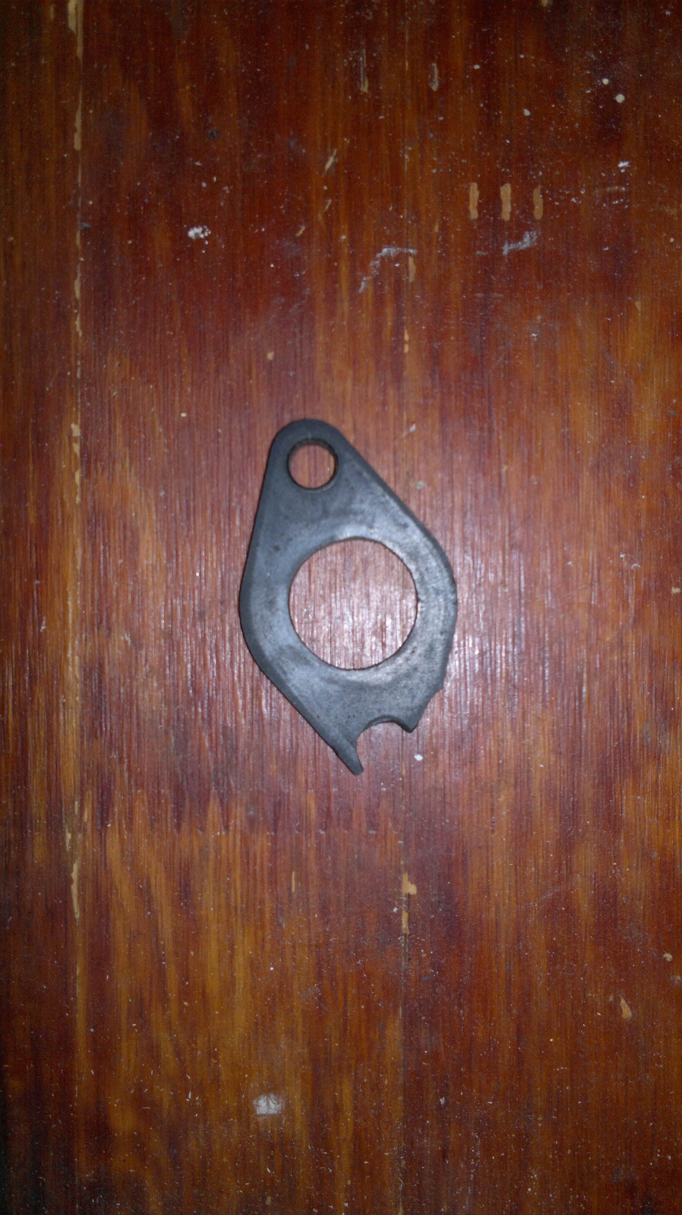

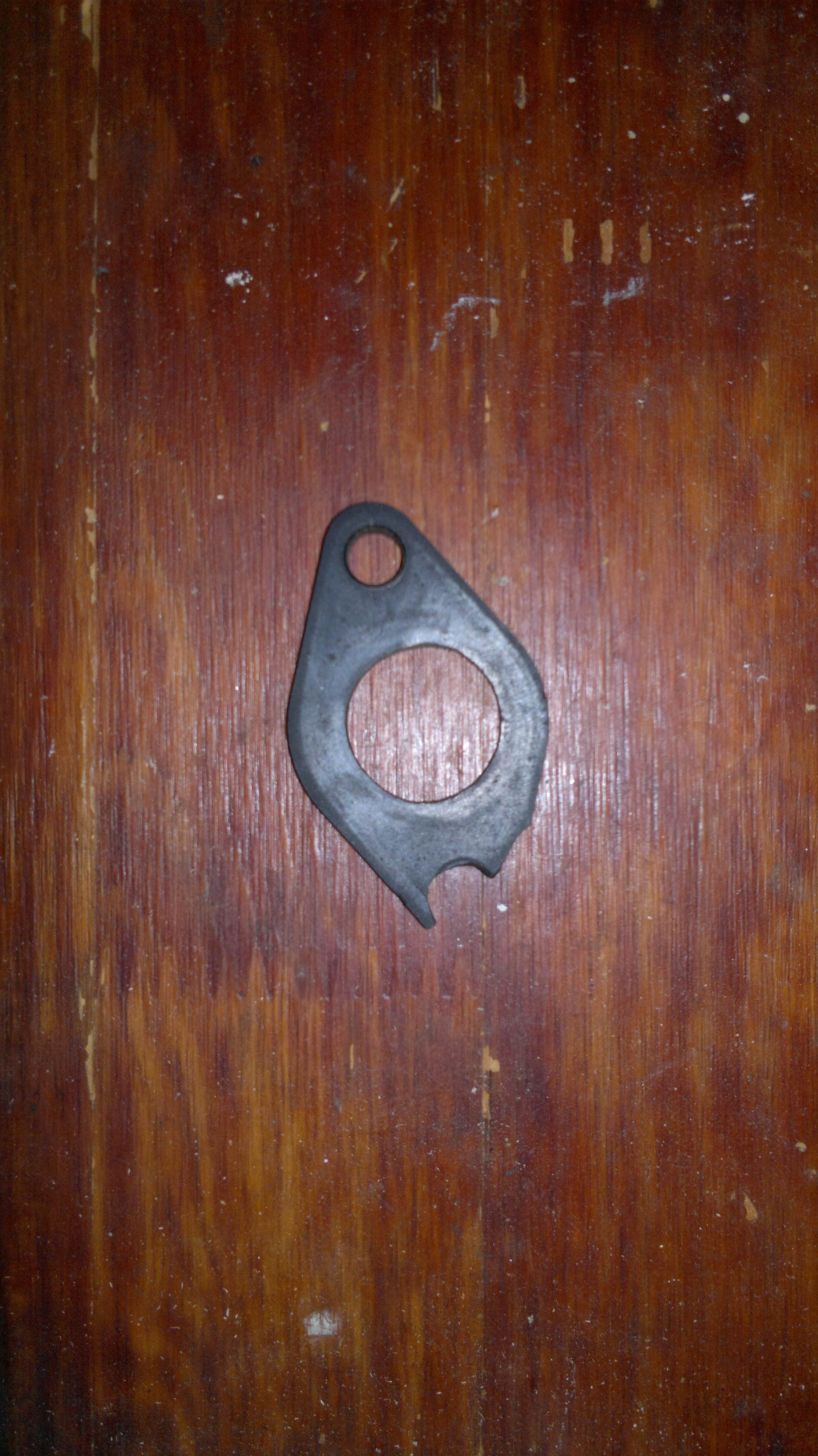

подскажите пожалуйста возможно ли заменить текстолитувую прокладку под патрубком (139 qmb) Толщина 4 мм.!!! на паронитувую толщина 3.3 мм ? т.к. подсасывает воздух ! покупка новой не чего не дало , очень тонкие они и хрупкие !
Комментарий к файлу: 4 мм.
2013-06-11-105.jpg [ 978.03 KiB | Просмотров: 6313 ]
 Заголовок сообщения: Re: скутер не хочет ехать больше 40-45 км\ч и начинает перде
СообщениеДобавлено: 11 Jun 2013, 13:47
Не текстолитовую, а карболитовую.
Можно заменить именно на текстолитовую.
СообщениеДобавлено: 11 Jun 2013, 14:12
Зарегистрирован: 05 Sep 2010, 13:36
Сообщений: 89
Скутер: lifan
Стаж: 1 год
то есть, паранитовую ставить нельзя ?
