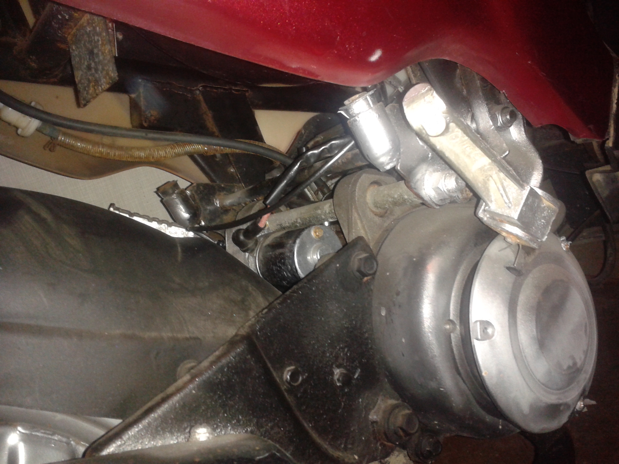

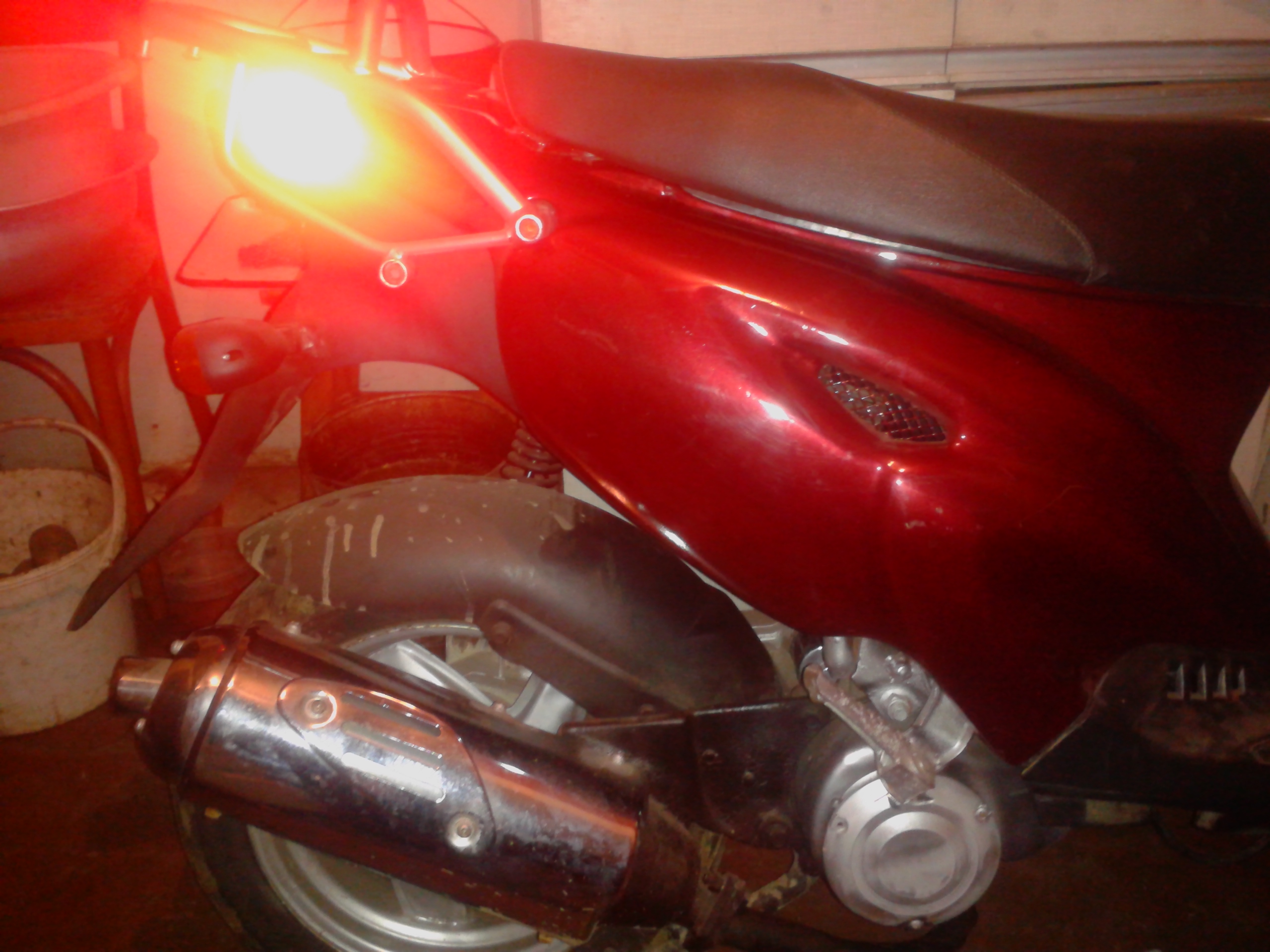

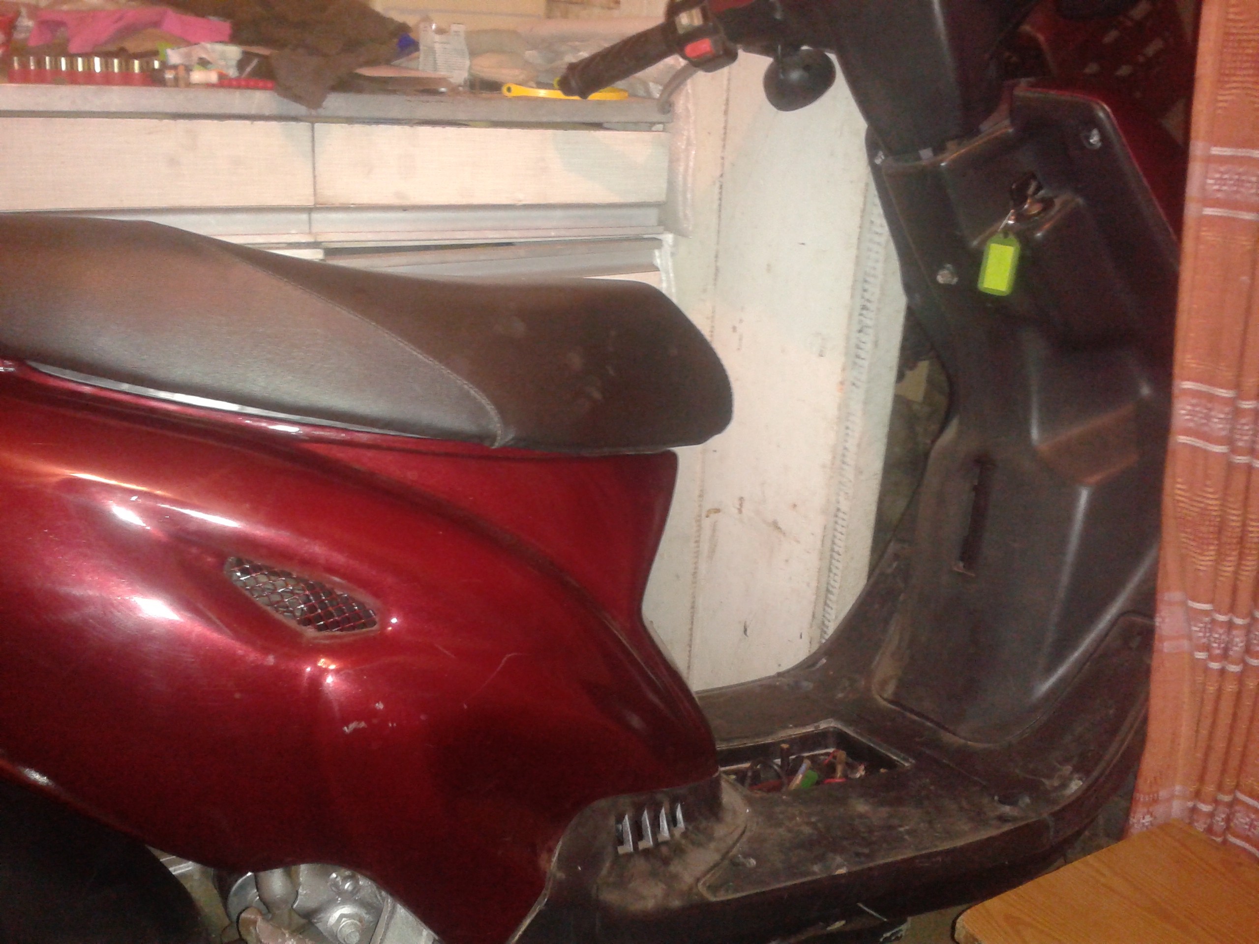

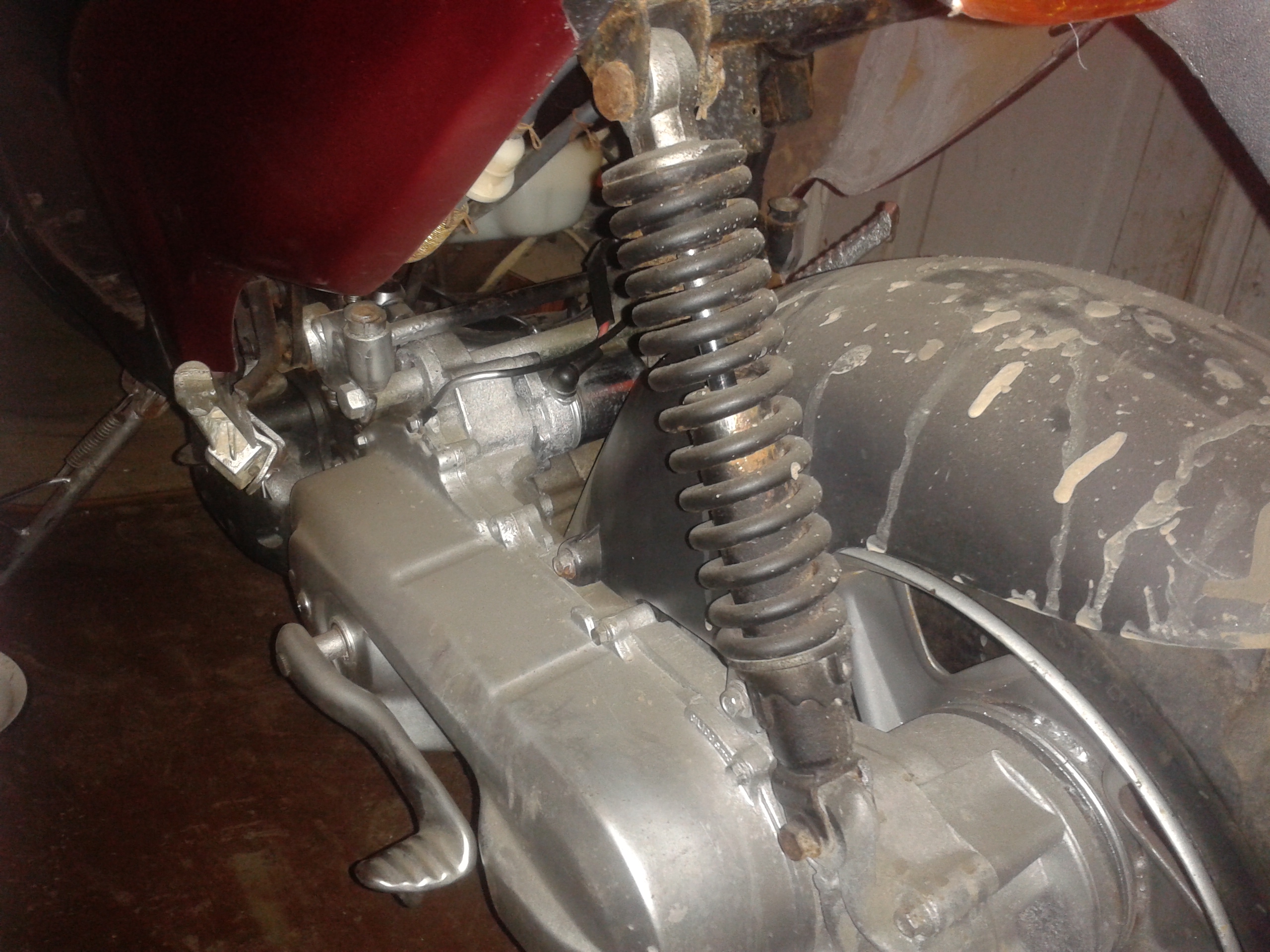

Первый раз купил б/у скутер он стоял около полтора года незаводился я розобрал почистил карбюратор бака и всё остальное что мог залили бензин завели немного настроили карбюратор вроде нормально всё тяга есть поездил день на следующий день проехал около 500 м. Захлох и не заводился розобрали карбюратор почистили пробули завёлся проехал около 3 км потом через 3 чяса пришел завёл нормально проехал 200 м. захлох потом завадиться но не бальше 5 сек роботает и глохнет буттто ему нехватка бензино но насос отлично работает бензин поступает что делать незнаю.
Название скутера незнаю но точно могу скзать что Ямаха
Скутер Двух тактный 49 куб.

Давайте я по фотографирую весь карбюратор и вы посмотрете.

Пофотографируй глянем.
Тут несколько тем на форуме про карбы.Почитай.Да и в сети валом.

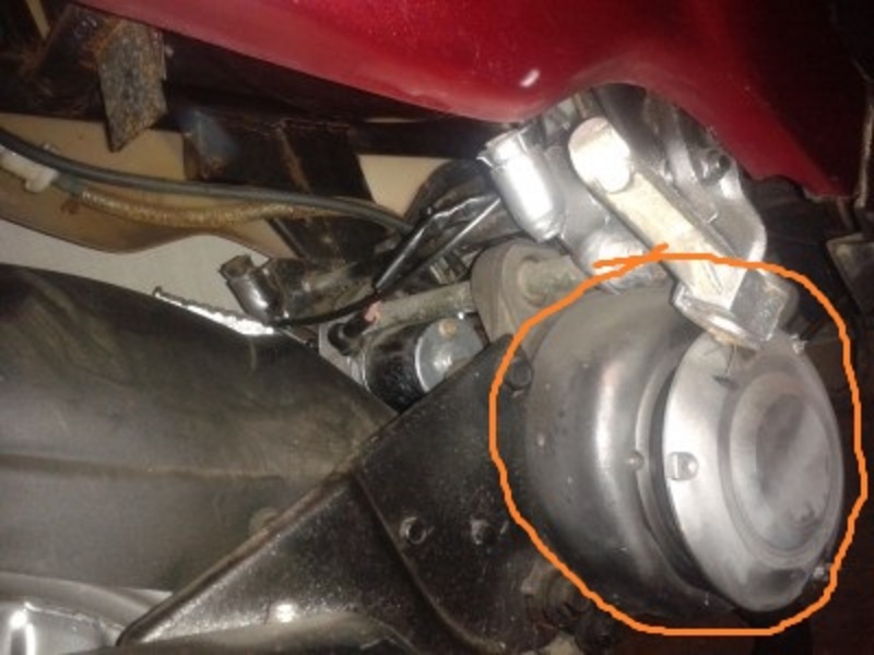

Ещё вот вопрос интересный.Раз охлаждение воздушное у тебя,то не перекрывает ли этот слайдер доступ воздуха к крыльчатке?

Даже не знаю ну там растояние между ними около 2-3 см. а что стоит снять?

Зимой при низкой температуре ниже -10 в самый раз такой слайдер,а щас уже опасно с таким гонзать(хотя ,возможно,аэродинамические свойства твоего мопеда и позволяют х.з.,но я бы не рисковал),но это моё личное мнение.
