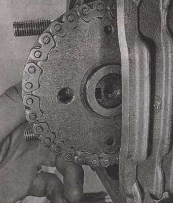

у мя вопрос посмотрите на этой фотке так должен стоять распредвал если по меткам?
