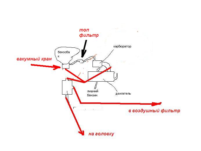

на тройник где на фото нет шланга шланг одевай и цепляй его на вакумный кран что на первых фото.
 Заголовок сообщения: Re: Какие куда ставить шланги
СообщениеДобавлено: 13 Май 2010, 22:12
обязательно нужен, он кран открывает чтоб бенз тек и бака в карб
.JPG
.JPG [ 45.05 KiB | Просмотров: 5386 ]
Последний раз редактировалось funix 13 Май 2010, 22:22, всего редактировалось 1 раз.

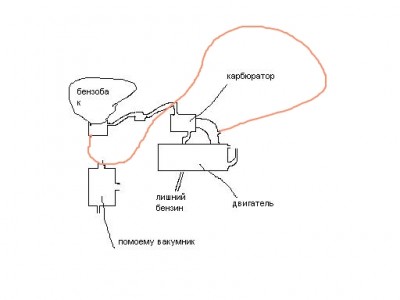

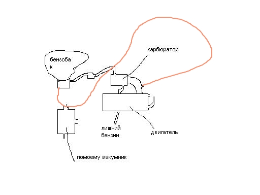

тоесть можно напрямую? ву так?
Комментарий к файлу: вот так?
так.jpg [ 34.85 KiB | Просмотров: 5386 ]

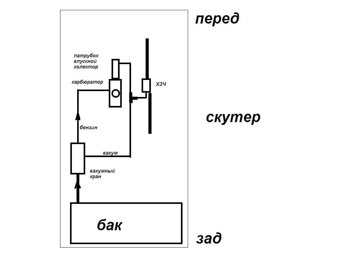

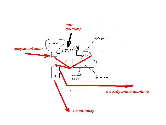

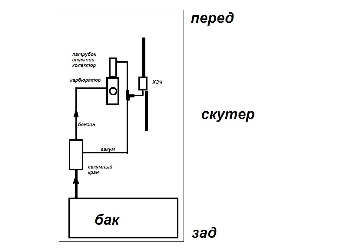

смотри по схеме, между баком и карбом вакумник, с бака на него, с него на карб, с него в тройник, все
дальше ХЗЧ (Хрен Знает Что) с тройника на него, 2-а толстых найдешь куда, вроде один на головку другой на воздушный фильтр, вверху смотри картинку.

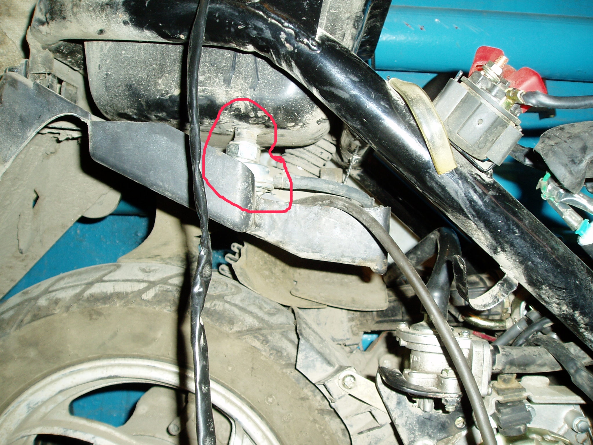

вот у меня вакуумный кран
Комментарий к файлу: кран
.jpg
.jpg [ 1.77 MiB | Просмотров: 5386 ]

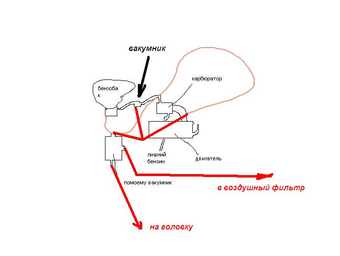

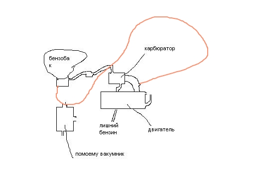

вот твою подправил
21.JPG [ 24.84 KiB | Просмотров: 5386 ]
СообщениеДобавлено: 13 Май 2010, 22:40

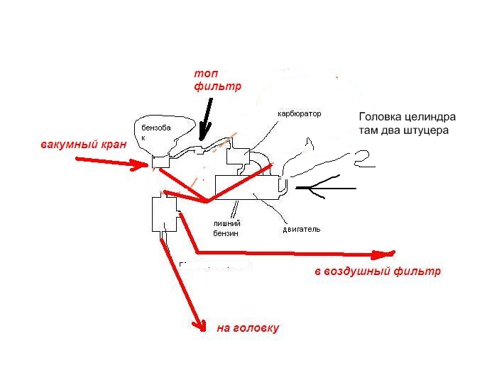

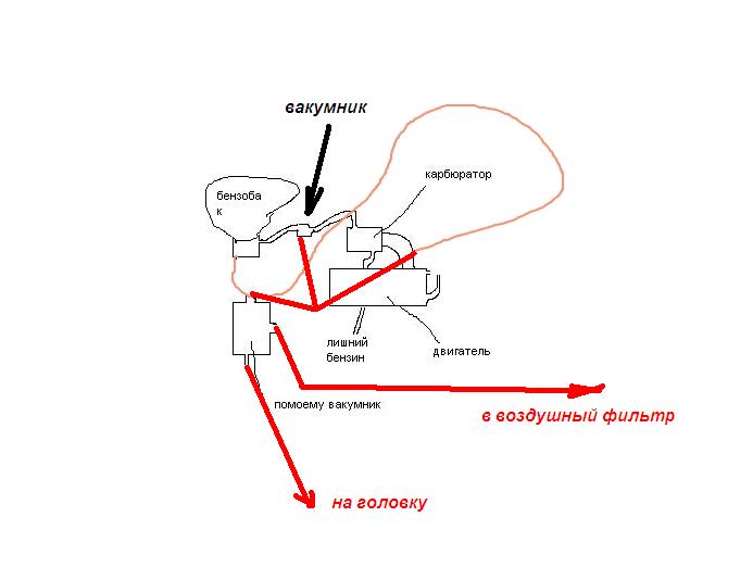

Вот с твоево крана что в баке, идут 2-ф шланга, один в карбюратор, второй вставляй в тройник и все.
На твоем рисунке значит все правильно, только криво хрен поймешь :)
22.JPG [ 25.08 KiB | Просмотров: 5386 ]
хоть посмеялись :-D

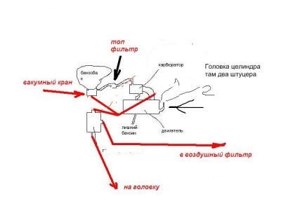

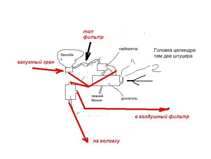

на головку два штуцера
Комментарий к файлу: 2
12.jpg [ 79.11 KiB | Просмотров: 5381 ]

а шланг как всегда один :-D , ну ты уж сам дальше. Там пофиг куда что.
