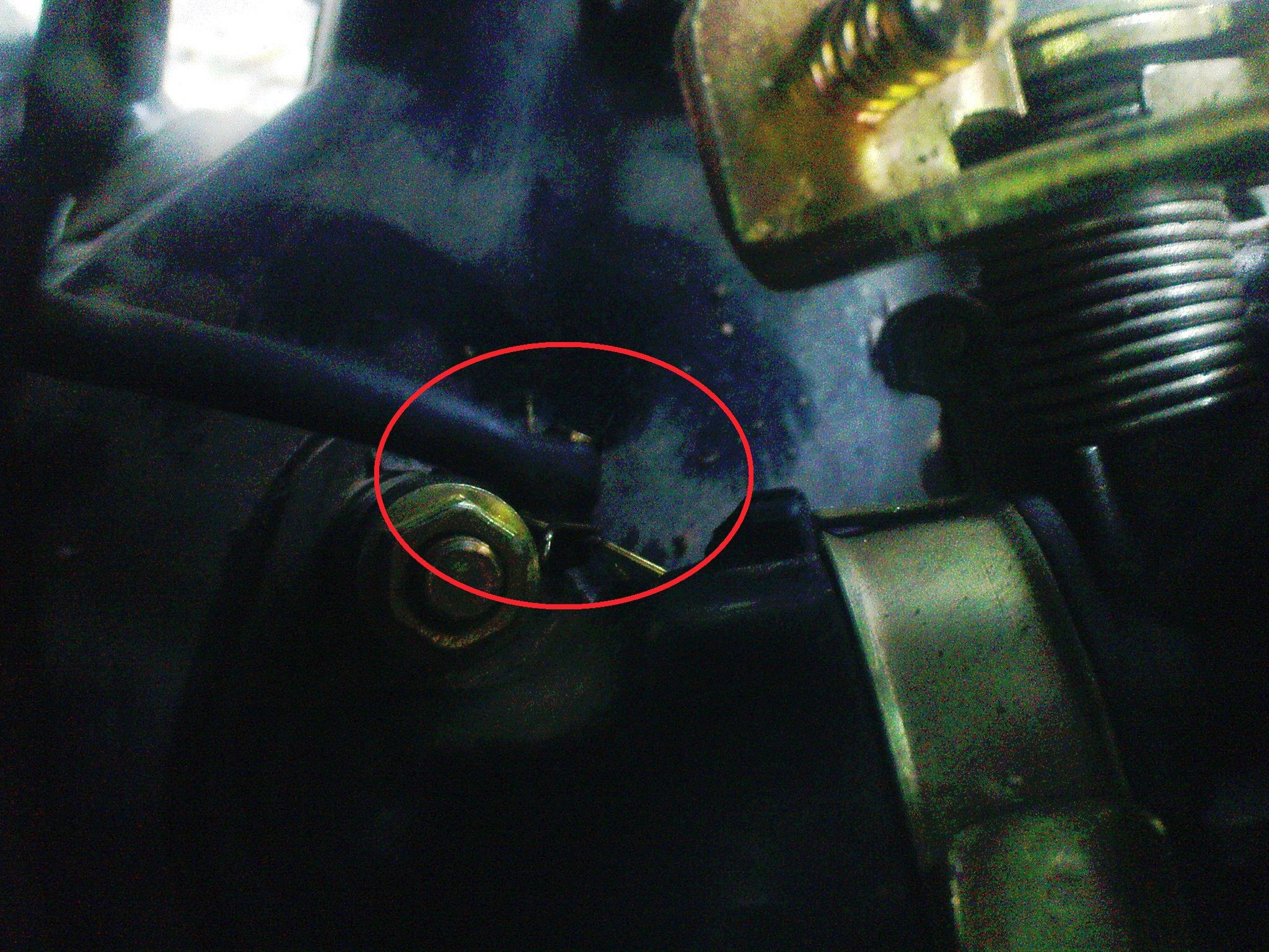

сегодня пришел завожу двигатель греется на повышенных. прогрелся понизил обороты и заглох. Завел, поддерживал газом, причем ручку газа отпускаю, а обороты понижаются с отставанием, и вообще не монотонно работает двигатель. я решил увеличить холостой ход (думаю может прочихается). Итог - в таком режиме работает на ХХ чуть дольше, но смысл одинаков.
и тут смотрю из под бензобака идет шланг тоненький (показано на рис.1) и присоединен в районе карба ( видно куда!) причем присоединен внатяг, так, что видно со временем, путем натирания на то место куда он прикреплен просто стерся. я беру затыкаю его пальцем. и о чудо! повышаются обороты (я ХХ же подрегулировал!!!) и прямиком чуть не в машину припаркованную рядом. вернул ХХ придерживая пальцем дырку. отпускаю соответственно заглох. что лучше сделать: поменять его вряд ли смогу, он уходит внутрь - не подлезть. залеплять скотчем глупо. что посоветуете это первый вопрос. почему он внатяг стоит. его натягивает хомут держащий еще какие то шланги или провода. и что это за шланг поподробнее
Вложение .jpg больше недоступно.
Коллеги, у автора слетел шланг с коллектора, или был плохо наткнут, отсюда автоматический клапан перекрыл подачу топлива в движении и двигатель заглох на трассе.
Теперь Автор не может толком завести двигатель потому что выход вакуумной магистрали на коллекторе открыт, разрежение коллектора для исправной работы карбюратора отсутствует.
Автор, проверь этот шланг должен идти к автоматическому крану на баке от штуцера коллектора, проложи шланг так чтобы он лежал без натяжения.

На фотографии к сожалению ни фига не видно и непонятно, но судя по описанию это шланг от входного патрубка карбюратора к вакуумному запорному клапану бензина. Когда там дырка, вакуум пропадает, клапан закрывается, бензин не поступает, мотор глохнет.
Конечно для решения вопроса нужно найти и поставить подходяший шланг.
С Уважением, Collins-.
я понял. сегодня купил два шланга один вакуумный на ВАЗ и один потоньше. попробую что нить сделать!
